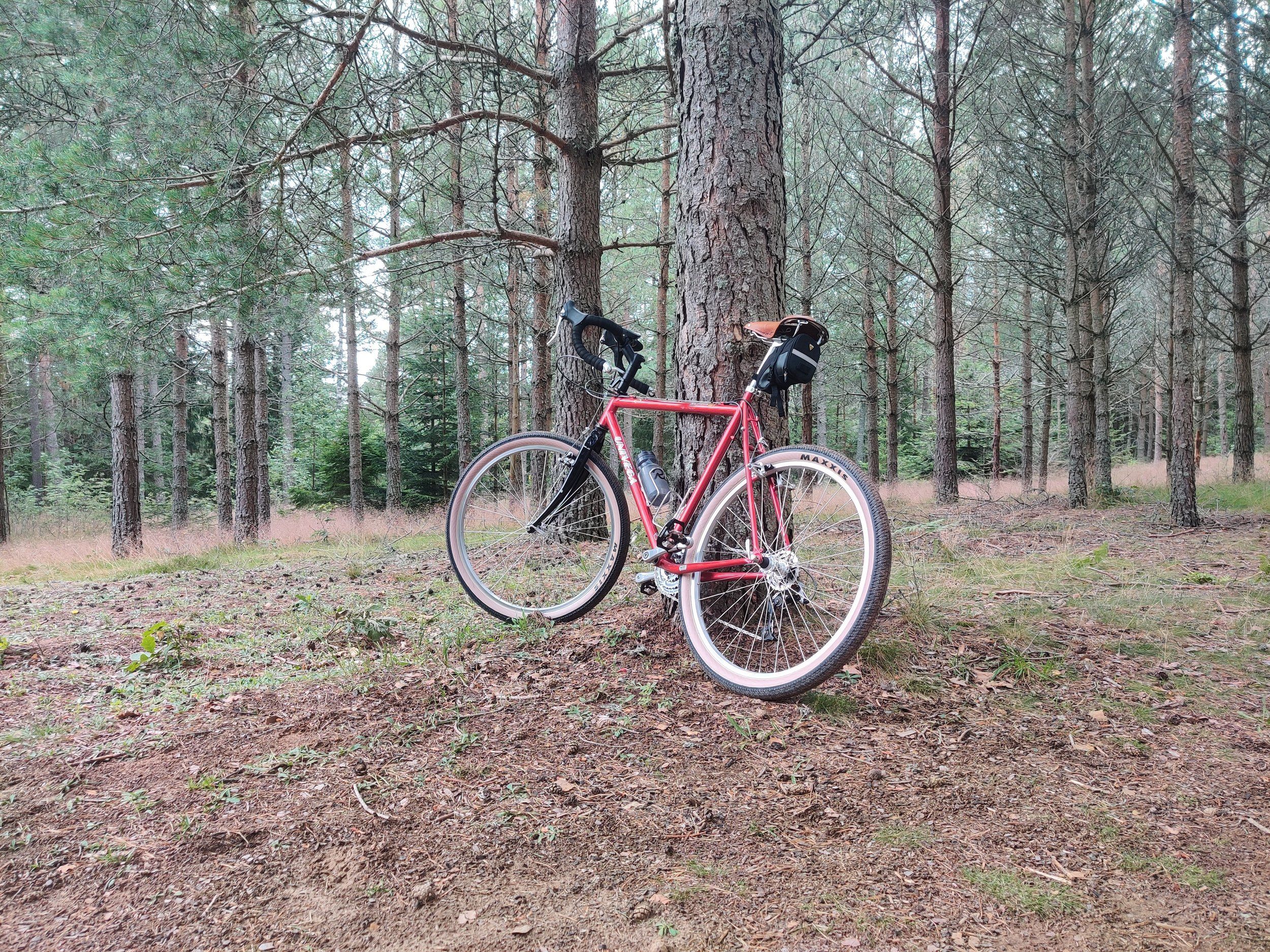

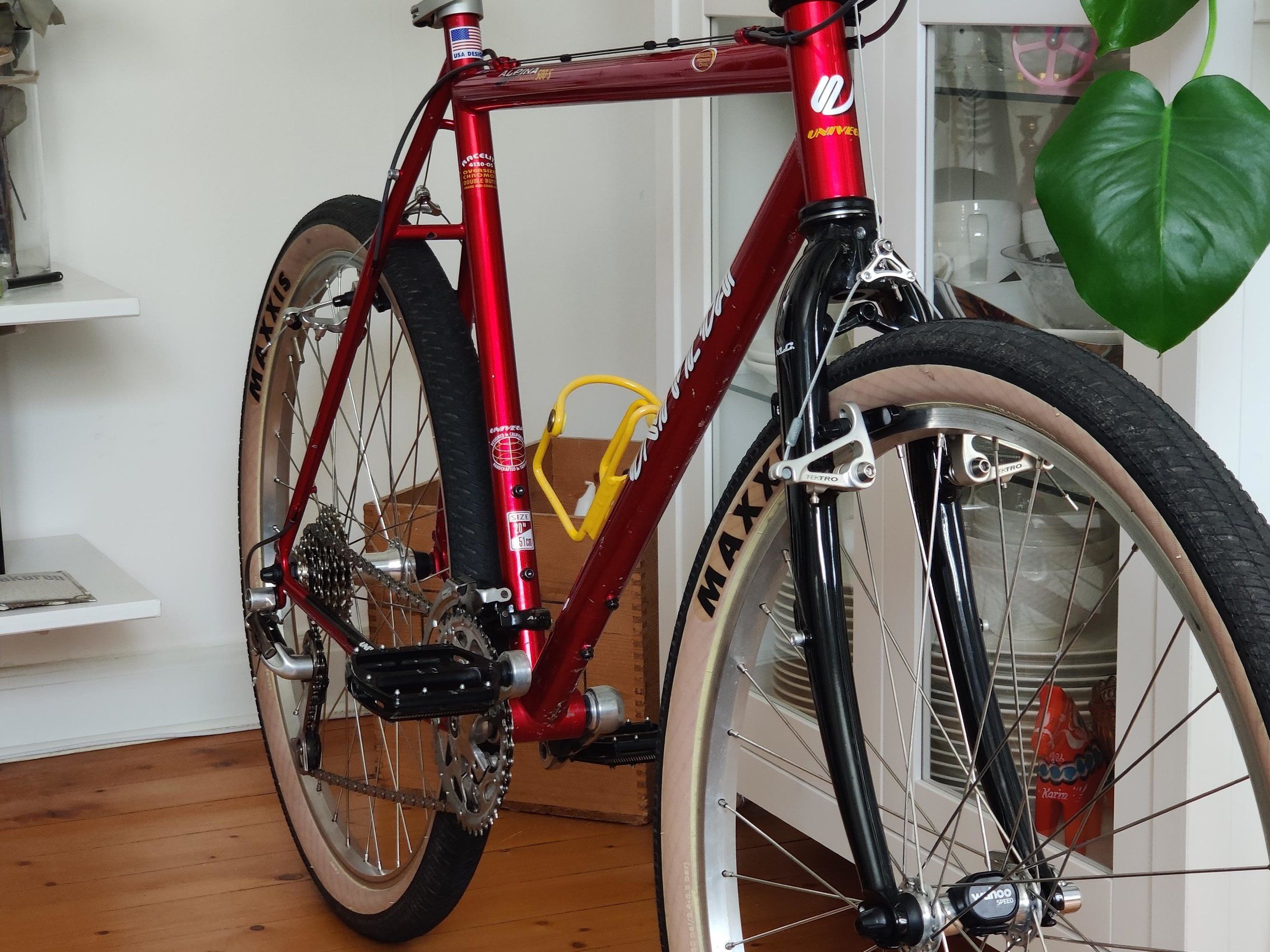

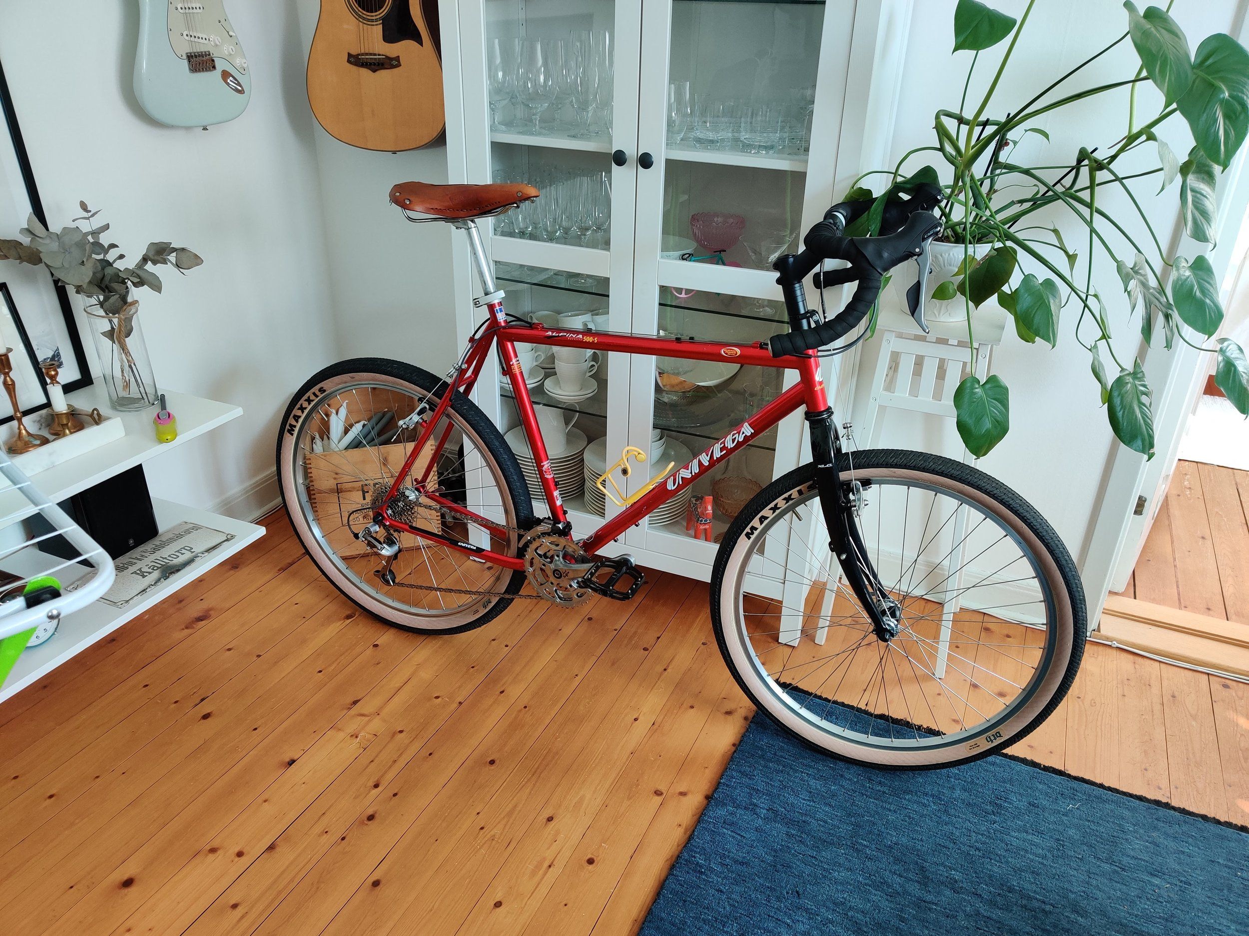

Här har vi min från drivsidan.
Som den står nu så kanske den mer kvalificerar in under "hipstersläde", men den skulle kunna användas för touring med kitt.
Notera fästena och clearance.
Den här rackarn är från 1997 och har 1 1/8" gaffel som tur är. Det satt en sunkig RSA dämpargaffel på den som snabbt byttes ut. Det svåra var att hitta en bra gaffel med tillräcklig Axle to Crown-mått. De flesta gafflar man kan köpa är inte kompenserade för ramar byggda för dämpare. Den enda(!) för 26 canti jag hittade var den som sitter på; XLC BF-A01 26".
Den har även fästen för dynamo osv, notera extrafästet för skärmar som visar den dämparkompenserade gaffeln.
En annan sak att ta med sig, bakväxlar är rätt lätt att få att fungera. Framväxlar däremot om man ska köra sti, jag var tvungen att modda den som sitter på(dremel) på för att få korrekt pull ratio.
