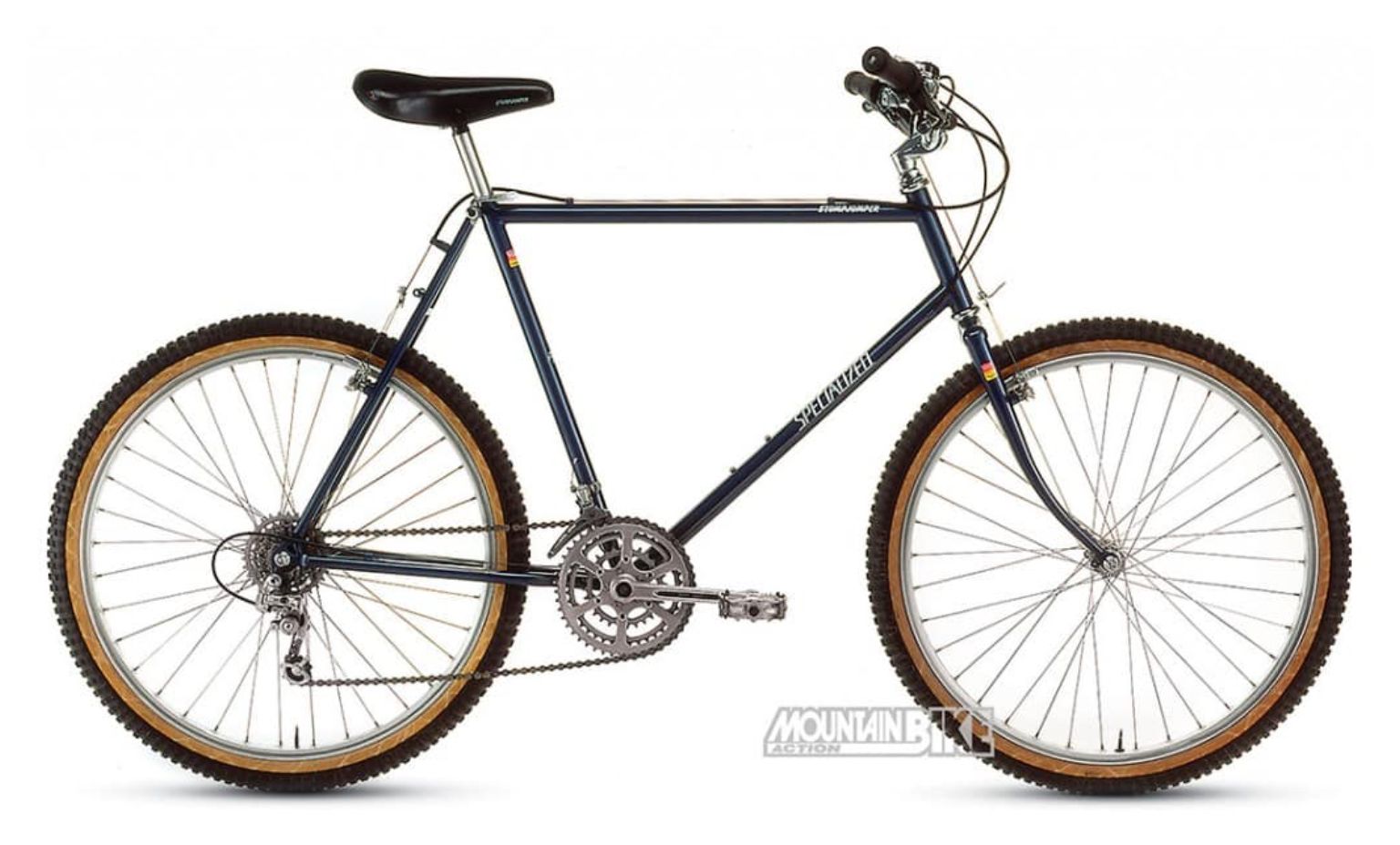

+1. Högt överrör = bra, stabil konstruktion.
Har man ett rakt eller svagt slopande överrör är det åtminstone för mig inga som helst problem att lyfta benet över överröret framför sadeln. Så gör jag på min Croix de Fer när den är fullastad och även hälften av gångerna på räsern.

Å andra sidan kan ett lägre överrör/ kortare sadelrör öka komforten lite i och med att sadelstolpen får flexa mer. Såg en video på tuben som undersöker om stålramar faktiskt är bekvämare än alu och jag tror slutsatsen var att så gott som all vibrationsdämpning sker i däcken och sadelstolpen, inte i ramen. Det beror förstås på sadeln och stolpen också, bara en tanke.

ni får nog läsa på lite om ramstabilitet och storlek på huvudtriangeln.
Eller så får du inse att TS är en nästan 2m kille och kompakt principerna gäller bara upp till en viss storlek, en lång sadelstolpe kommer alltid svaja mer än en ram om den inte är gjord av pasta.

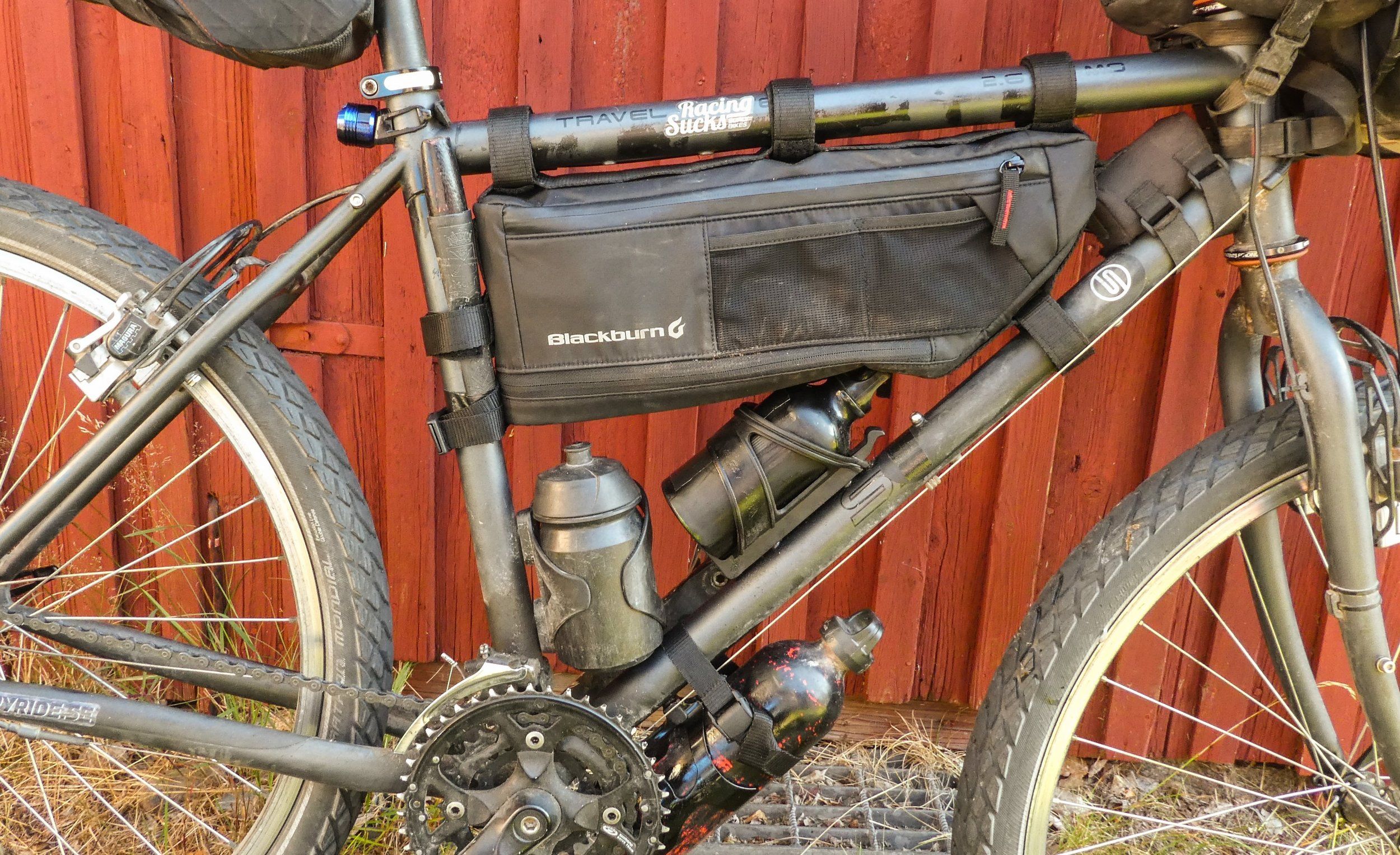

Jag har läst en hel del intressant inlägg med bra och nyttig info som du skrivit genom åren så jag har inget problem att ta till mig av dina åsikter, men det är ju just det de är, åsikter.
För det första så har ju TS en idé om att just bygga om en småhjulig mtb så han är ju redan inne på din linje och därför är det ju ett ypperligt tillfälle att bistå med tips och kunskap, men det finns ju även andra åsikter runt hur man kan bygga touringcyklar. Personligen valde jag en helt osupportad väg när jag byggde som gick på en tung gravelram i stål med slopat överrör och 650b som hjulstorlek, men jag hade mina skäl till detta val.
Jag tror inte att det helt har undgått dig att det finns en bikepacking kultur som växt fram ganska mycket de senaste åren, de packar ju helt tokigt med all tung packning högt upp på svajiga anordningar och kör ofta med 622 hjul dessutom och kanske till och med upphissade på dämpare, men de gör så för att prioritera framkomlighet över optimal lastfördelning.
Att ha en rymlig framtriangel på en touringcyckel är inte alltid så dumt om man vill ha med sig många vattenflaskor, en ramväska med saker som man vill ha lättåtkomligt medans man cyklar, även om jag är säker att du uppnår samma tillfredställelse på din brompton, men det kanske inte är idealtourern för allas smak. Det är helt enkelt så att tycke och smak kommer alltid segra över förnuft, så om man skall få gehör för sina egna idéer så måste man även förstå andras behov, annars riskerar man att predika inför döva öron.

offroad mtb-touring som du tar upp är ju ett intressant koncept:) mycket av packningstaktiken verkar gå ut på att slippa sidopackning åtminstone vänster bak, så man lättare kan pushbika där det behövs. avfjädrad packning är inte heller så dumt i det läget. det har jag verkligen uppskattat på min helfjädrade moulton, som är den av mina cyklar jag tourat med förutom tandem (överröret är ett problem även där). de jättelika sadelväskorna skulle jag ändå akta mig från, det är inte kul med en knäckt sadelstolpe därute.
det är ju närmast intressant hur en enkel fråga om vad man egentligen skall ha ett högt placerat överrör till, så som den ändå rätt otidsenligt kommit att leva kvar på touringcyklar, väcker upp så mycket bryderi och försök till mästrande kommentarer.
ts har ju god chans få till ett bättre upplägg.

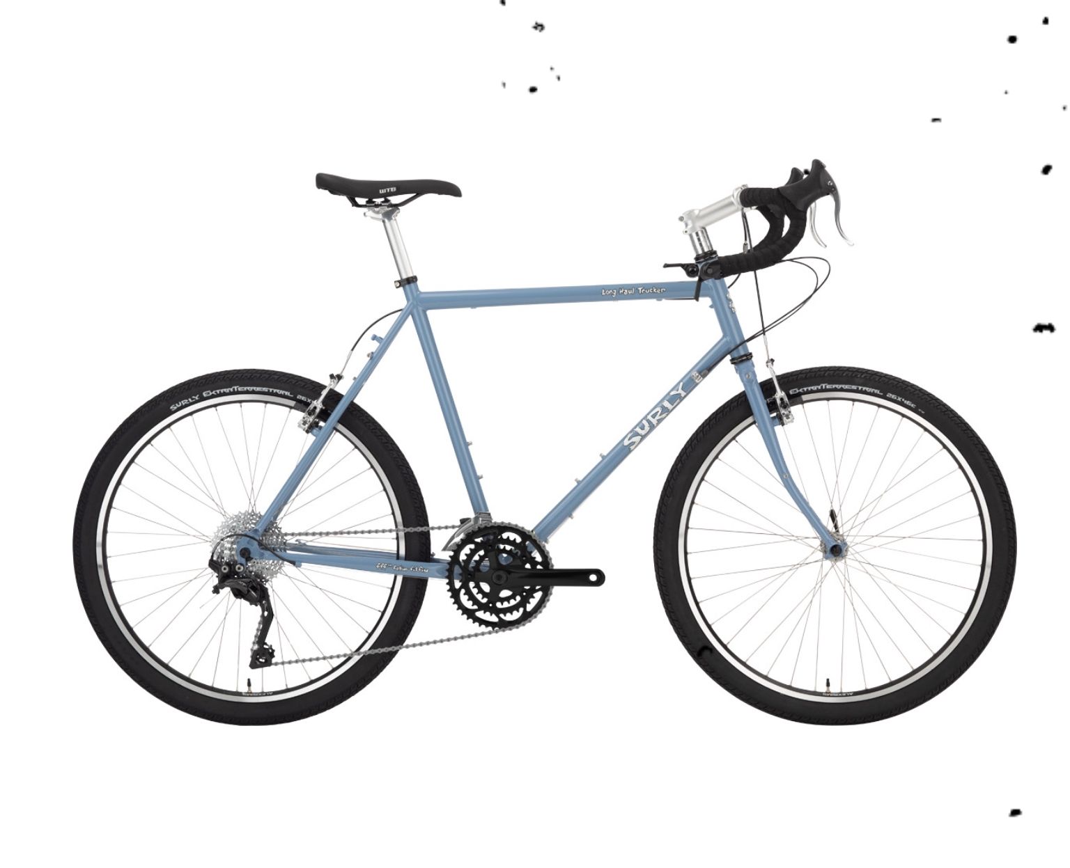

Så för att sammanfatta så är touringcyklar racers med högt topprör. Väldigt höga topprör. Alla har högt topprör (liksom alla bilar har bakhjulsdrift, vilket gör att bryderier uppstår). De är byggda av amatörer som bara har ett gemensamt: en förkärlek till höga topprör. Touringcyklar har för stora hjul och går helt enkelt inte att använda till annat än asfalt (fast de funkar inte där heller, pga den höga tyngdpunkten). Att de används på andra underlag är bara rena fantasier. De som tourat tusentals mil i decennier och bygger cyklar utifrån deras och andra erfarenheter vet helt enkelt inte speciellt mycket. Det kan man enkelt konstatera, utan att mästra.
Bikepackergravels (med packlingen högre upp och lika stora hjul) går dock bra. För om det är enklare att knuffa cykeln spelar det ingen roll att hjulen är för svaga för att tåla gravel och tyngdpunkten så hög att cykeln blir omöjlig att cykla på. Missade jag nåt?
nej inte direkt, förutom att hög tyngdpunkt inte är ett så stort problem. dock tillräckligt för att jag hellre skulle välja 559 för en bikepackergravel framför 622. och att det mesta går att leva med, till och med bakhjulsdrift på bilar och högt överrör.
betyder ju inte att man behöver inkludera dylika egenskaper när man startar med blankt papper så som ts gör.

Här en bild av ramen:
. och jag har en Pugsley med en mycket liten (sloping)ram och en låååång sadelstolpe (hälften av mig är långa ben) som kan ha 26", 27+ och 29+ hjul plus tunna och feta däck. De flesta tror den är bara en fatbike men cykeln är en offroad/expedition-tourcykel och finns därför i t.ex surly's touringbikes lista tillsammans med Troll, Ogre, ECR, LHT och andra touringbikes med en hög äventyrhalt. Cykeln kan bära hur mycket packning som helst (spelar ingen roll om den har skinny eller tjocka 29+ däck, eller packning högt/lagt), kan ha bak/frampakethållare, har överallt fästpunkter, kör hela året runt och är för mig den perfekte tourcykeln.

Bara som en lite funderare. Är de inte väldigt lika varandra? Surley Long Haul Trucker 2021 och Specialized ca:84
