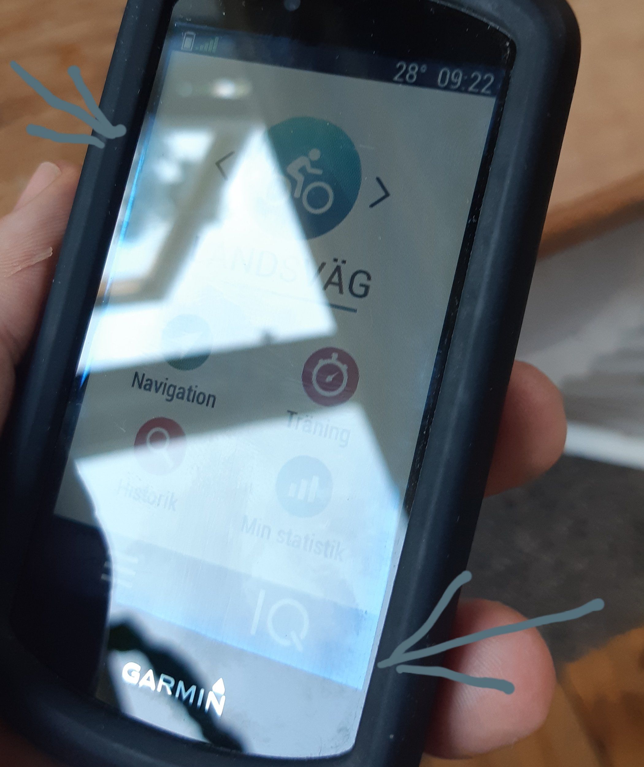

Blue halo of doom...
Är detta något ni känner igen?Kanten av skärmen blir svagt blå. Tydligast dagtid i solljus. Fn mer kosmetiskt än ett problem.
Är det en process som
kommer att tillta?
Har kontaktat Garmin Sverige men de förefaller ha annat för sig än att svara på mail. (leta bitcoins kanske...)
emilh
Garmin Edge 1030
Har samma problem med min. Garmin har erbjudit sig att byta ut den, tror jag tänker göra det men då de inte vill skicka en utbytesenhet i förväg (helt ok) så får det vänta till efter sommaren.

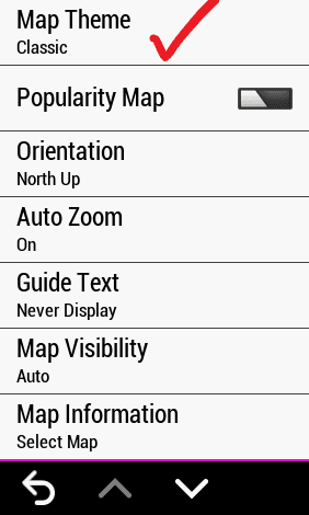

De nya kartalternativen är kanske bra men inget för mig. Allt av färger och info om terräng försvinner, även på Friluftskartan. Fick ställa om alla mina profiler då Garmin valt att ändra till det nya (suck!). Väljer Classic (activity profiles - nnn - navigation - map - map theme) för att få som det var förrut.
Raggamuffin
Garmin Edge 1030

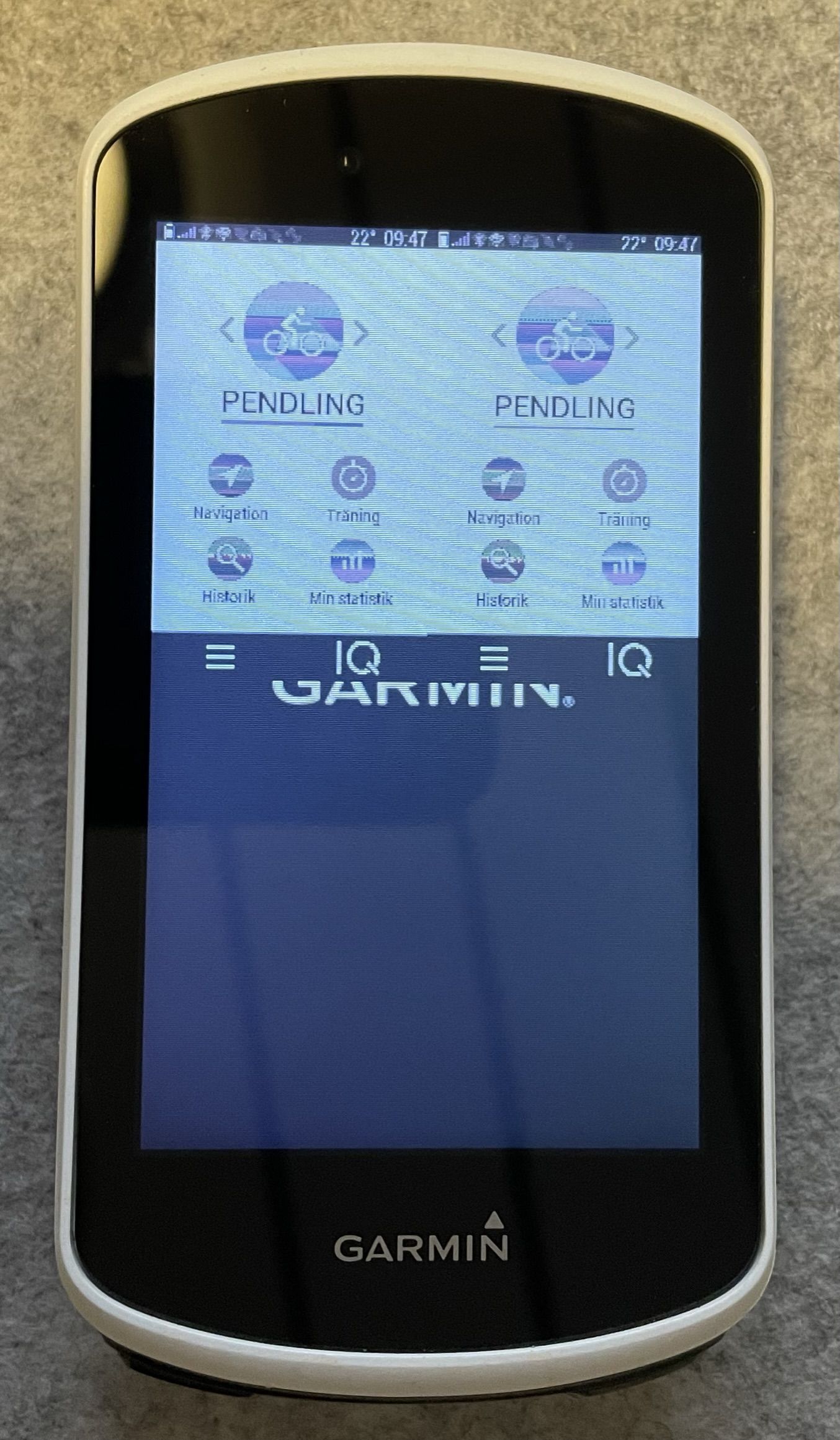

Köpte en beg 1030 av en vän som precis fått den utbytt av Garmin, så den är väl refurbished. När den startar ser display ofta ut såhär:
Har uppdaterat den till senaste mjukvaran (12.20), men problemet fortsätter.
Någon som haft detta problem?
