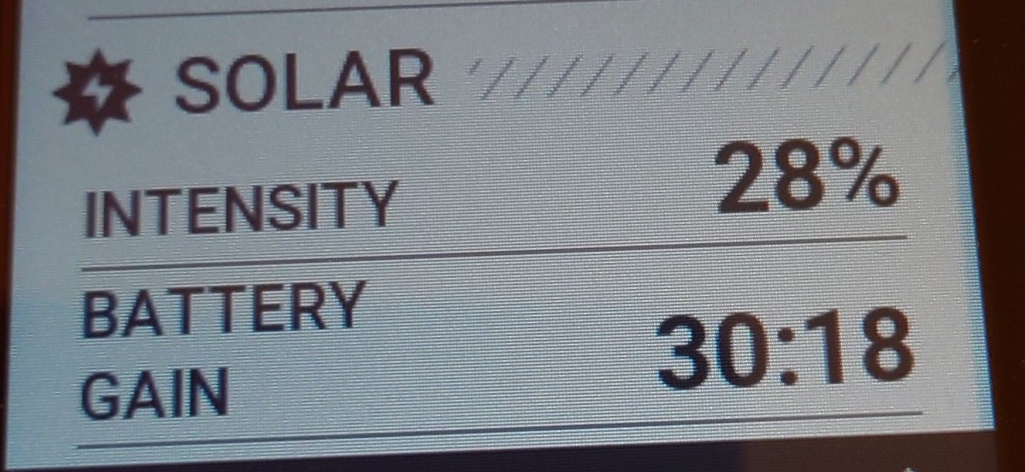

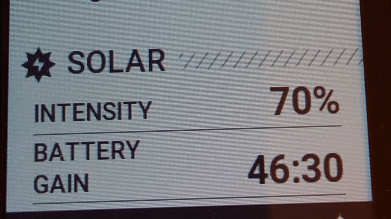

Regnig tur på 4:37 gav 30 minuter
Solig tur på 2:24 gav 46 minuter
Men hittils har jag inte lyckats registrera någon laddning när det inte varit under aktivitet.

Hmm, märkligt faktiskt.
Det finns ett flertal rapporter på Garmin forums om att den inte laddar med sol "I vila". En del tycker att de annonserade laddsiffrorna under använd i överdrivna, någon förklarade att det delvis beror på vad man har för inställningar. Bla ger bakgrundsbelysning "auto" en lägre batteriförbrukning, och då blir laddnings kvoten, uttryckt i antal minuter intjänat högre.
Jag kör med Autobelysning, och auto GPS, förutom I min Randoprofil, där använder jag bara simpel GPS för att prioritera batteritid.

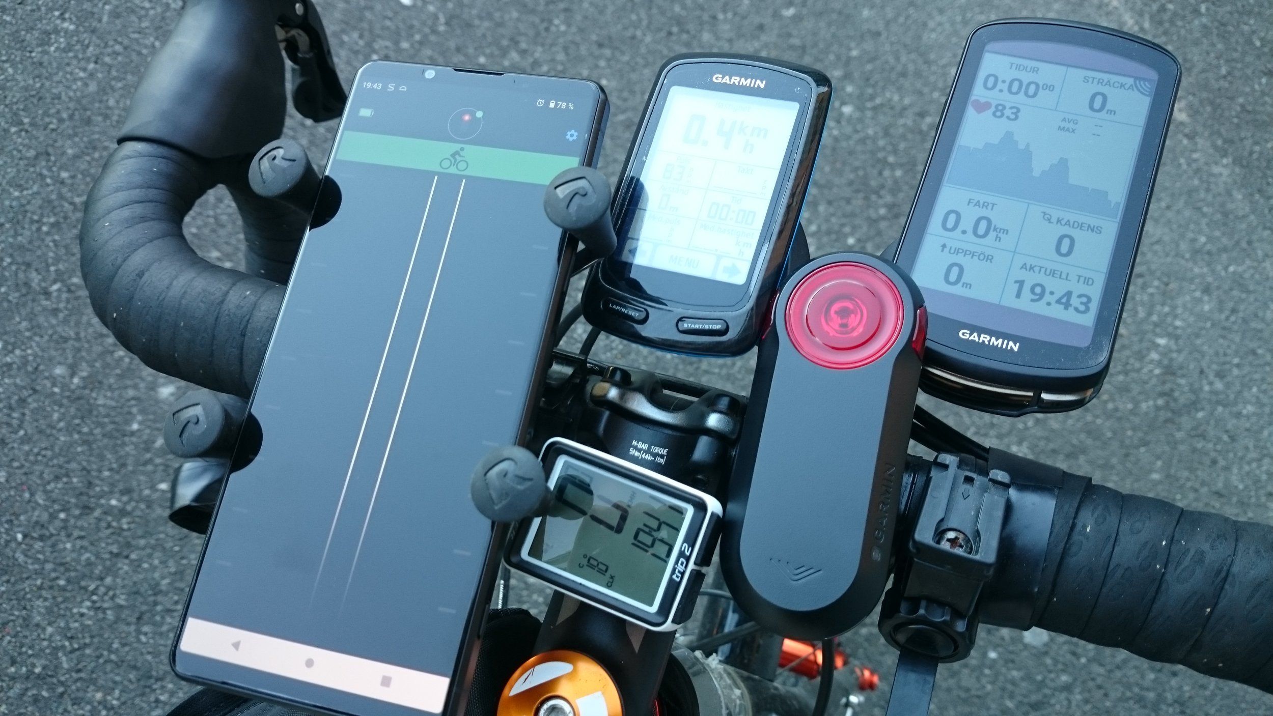

Har testat lite idag. Dels Varia RTL516, om den funkar med bara radarn, och isf ihop med Varia-appen på mobilen. Och jämfört mot gamlingen Edge 800 med bara GPS, ingen fartsensor.

Cockpit
Ja, jag blir som ett barn på julafton när jag köpt nya prylar. Måste. Testa.
Varian satt dock bak när jag cyklade, men den ville gärna vara med på bild.
Där ser man också Varia-appen på mobilen, funkar med bara radarn om man stänger av lampan från 1040.

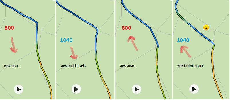

Nytt test idag, sett till att 1040 är synkad och uppdaterad (tror iofs att den var det igår också, men den var kanske på dåligt humör). Resultat, inte bättre vad gäller hastighet.
Nu är hastigheten inte så viktig, och vill jag hålla koll har jag fartsensor. Men att den visar så felaktigt känns sådär.Testade lite olika inställningar på GPS med samma resultat vad gäller hastigheten. Verkar som att det är mjukvaran som krånglar till det dock, se nedan. Den släpar alltså efter i visningen, ordentligt. När jag t.ex. stannade vid ett rödljus så tog det 10 sekunder innan den gick ner till 0, medan 800 följer med direkt vid förändringar.
Lite bilder. Det grå är pulsen.
Kollar man i efterhand så ser man inte samma fel som är där när man kör, alltså inte eftersläpningen. Lite mysko, speciellt som 1040 väl har rätt mycket bättre processor.
GPS är som förväntat bättre, inne i skog, dock inte så tät. Testade lite olika på 1040 för att se om det påverkade visade hastigheten, märktes ingen skillnad. Man ser på spåret att 1040 är bättre när man har GPS multi, men vid "endast GPS", oj! Nu vet jag dock inte om 800 har det som kallas "endast GPS" på 1040.
