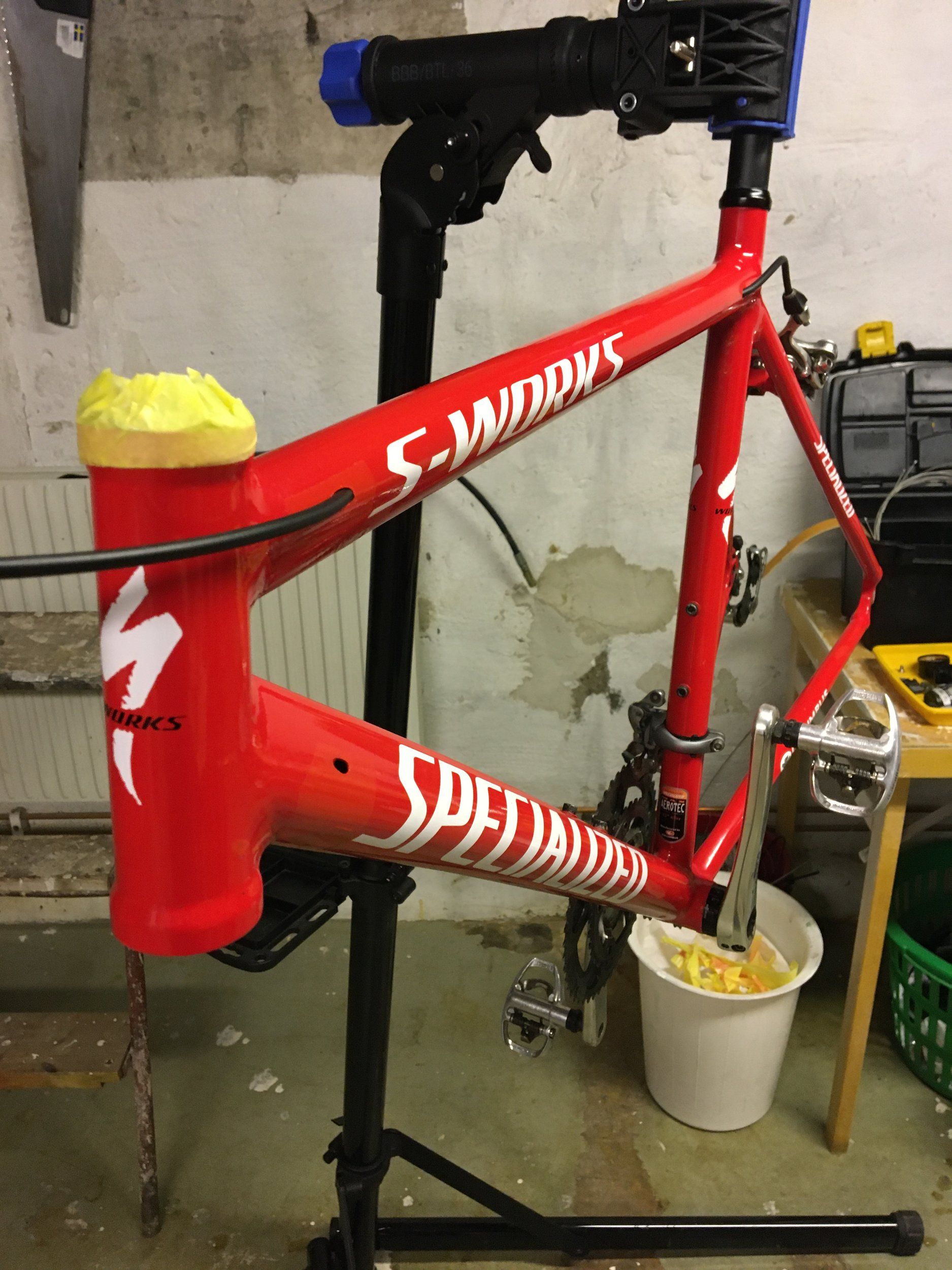

Piffar upp en gammal hoj och tänkte montera en dropper post. Tyvärr finns det inga hål i ramen för att kunna dra den internt men det är ju lätt att ordna till.
Men har lite problem att hitta bra gummi/plastgenomföringar som jag kan använda mig av, nån som har några bra tips?

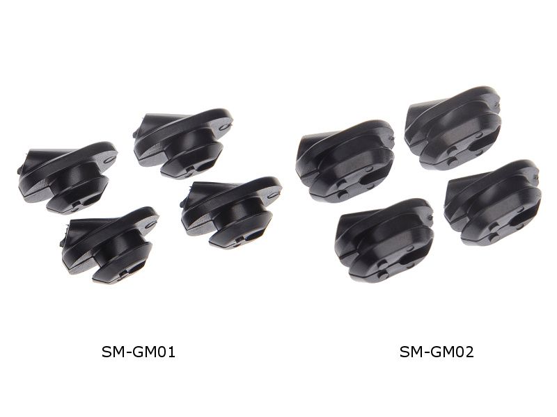

Chansade och beställde såna här, SM-GM01 men det var alldeles för liten diameter för vanligt växelhölje (vilket jag enkelt hade kunnat läst mig till om jag bara googlat dem...)

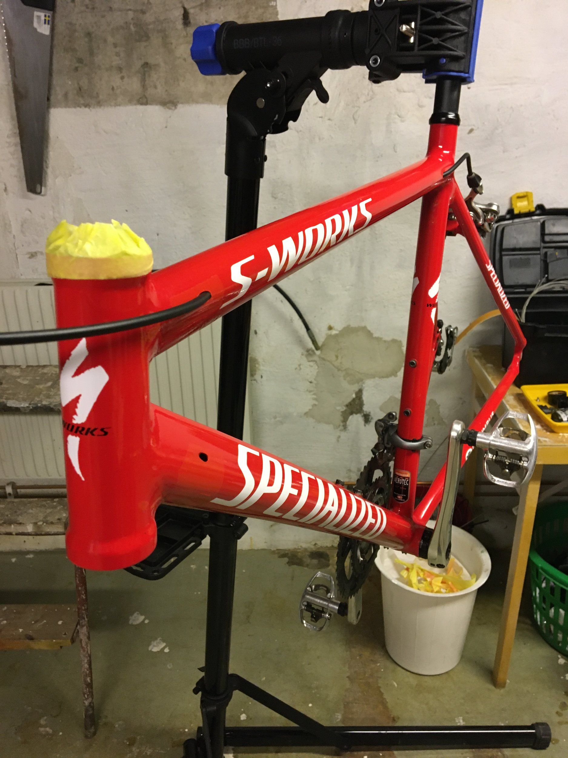

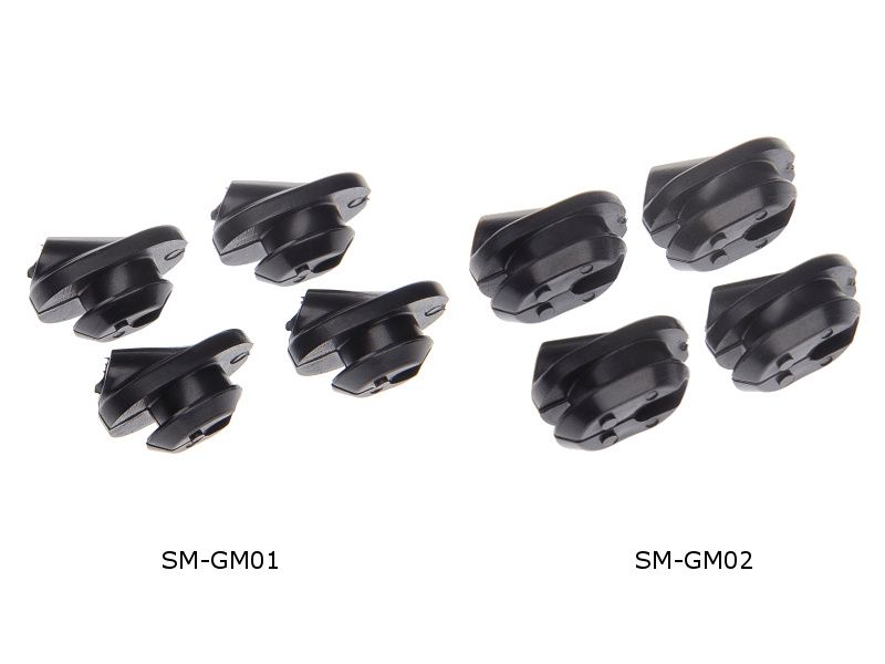

Visa bilaga 474045
Borde det inte gå att borta upp de där pluttarna också?

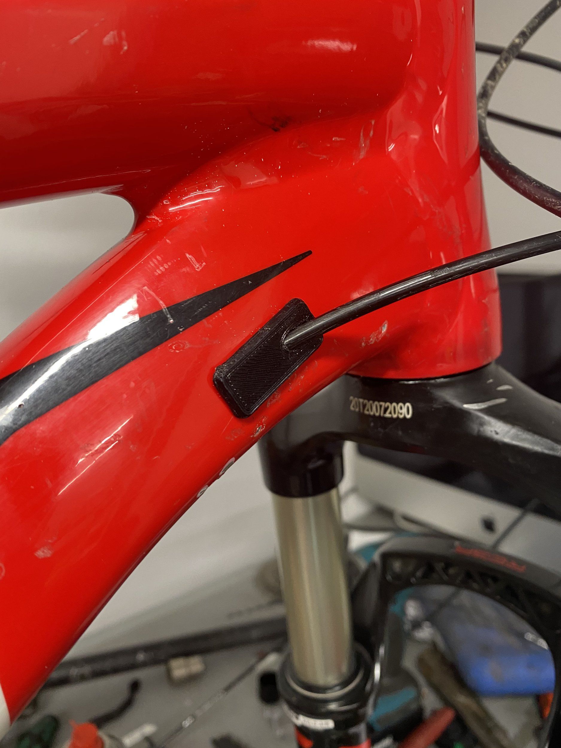

Haha, jag gjorde exakt samma sak som dig och beställde dom där genomföringarna. Men dom va ju som sagt plutt-små sen. Fick bli några minuter i Fusion och sen en utskrift hemma. Ser helt ok ut tycker jag och väldigt skönt att slippa extern kabel. Så se det som en anledning till att köpa en 3D-printer helt enkelt. Grymt till sånt här och mycket annat.

Genomföringar för Di2-kablage är givetvis alldeles för små. Jagwire har större genomföringar men se till att läsa produktspecen noggrant innan du innan beställer så att du verkligen tar rätt variant…

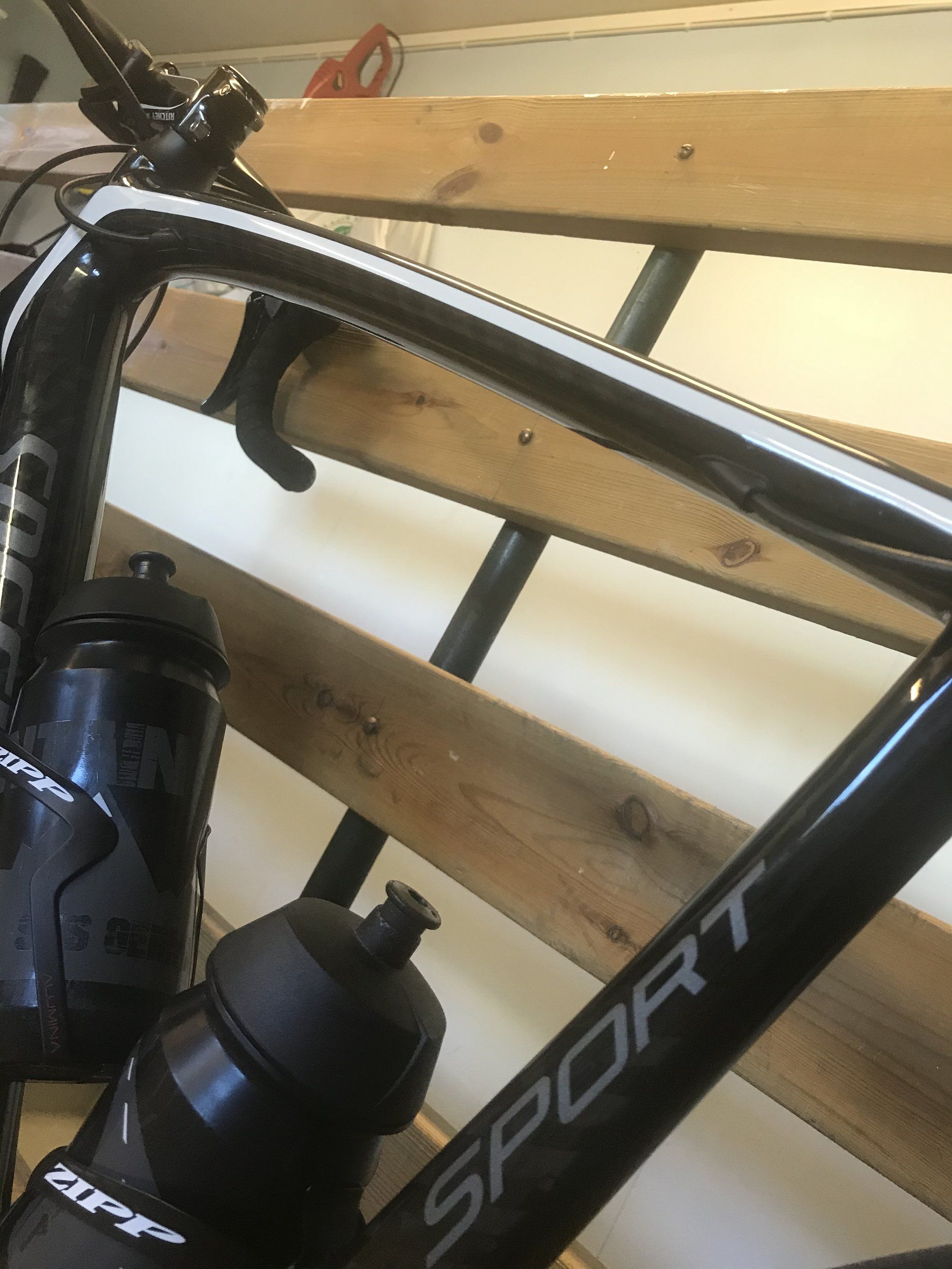

Tog dom där när jag borta igenom bromshöljena.

Fick med någon variant av genomföring som det stod DI2 på till min MB31, passade kanon till droppervajern.
Liknade mest den till höger på första bilden men var delad längs med av baksidan då.
Allebike kanske har en hel drös sådana...

Tack för alla tips! Provar med Jagwires genomföring nr 3, den ser ut att passa bra.
Om vajern löper i växelhölje så borde detta vara 4 mm i diameter och därmed passa bäst i vinklade #2 eller raka #5. Vinklade #3 har innerdiameter 5 mm och därmed mer lämpad för bromshölje/hydraulslang.
Provar 5mm och skulle det bli alldeles för sladdrigt så är det lätt att byta till 4mm.

Visa bilaga 474298Borrade först rakt in, sen fortsatte jag gasa med borren
samtidigt som jag vred försiktigt tills jag tyckte jag fått bra vinkel!

Har hänt mig några gånger också 😅 men det gick väldigt lätt i aluminium.
