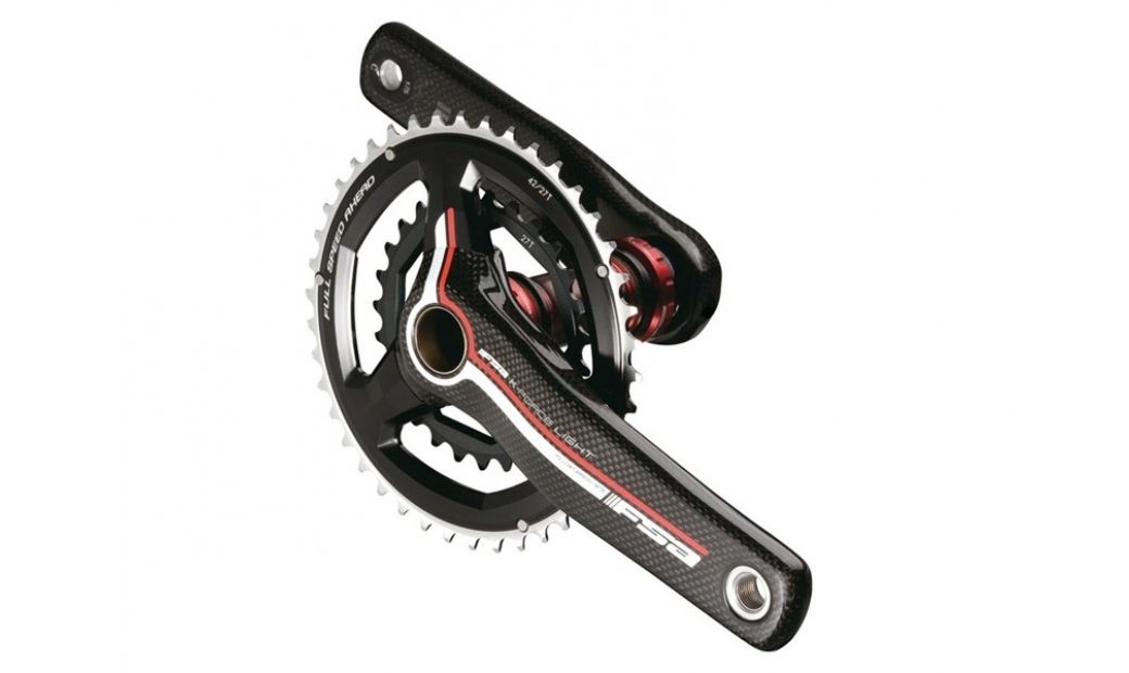

Hej! Går det att fixa glapp i höger vevarm på något sätt? (Gäller vevpartiet på bilden nedan) Det är inte lagret som glappar utan själva vevarmen mot röret. Har funderat på om det möjligtvis går att få in locktight på något sätt. Någon som har tips eller är det bara att skrota och köpa nytt? Vet inte hur den har blivit glapp men räcker det att råka bonka i den i nån sten vid stigcykling för att lyckas förstöra den?

Det är väl kolfibern som släppt från metallen eventuellt tyvärr.

Det går helt säkert att limma men då måste det bli permanent.
Och då återstår frågan hur du ska få av vevarmen nästa gång….
(minns inte 100 hur infästningen i höger ser ut, är det en alubussning som lossat bör det ju gå att limma fast den före montage)
Jag var otydlig, höger vevarm är på samma sida som kransen och den borde man kunna göra nåt åt permanent eftersom den dras ur ramen åt det hållet. Då får jag leta efter nåt lim.
