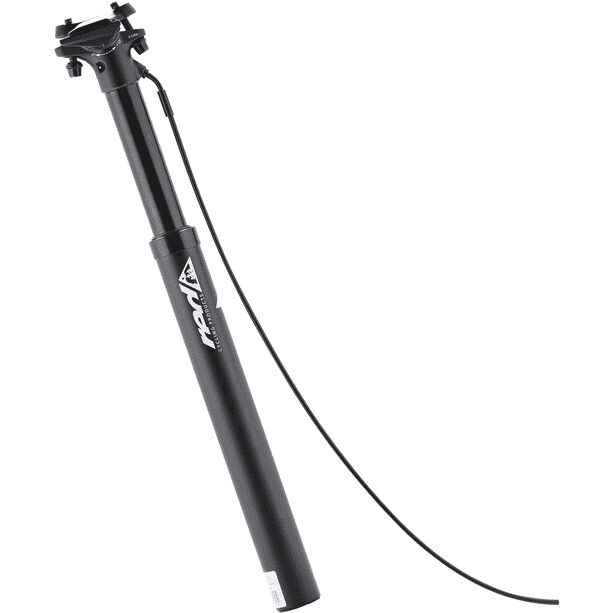

2. Dropper som du förhoppningsvis kan ta med till nästa hoj (kolla att du inte har ngn obskyr diameter som inte ngn annan hoj har).

Vad är "dropper"?

Hisspinne/glorifierad kontorsstol. Bra/nödvändig när det går brant utför för att få undan sadeln.

Så fixa bromsarna (byt belägg och rengör skivorna) och kör på. En dropper är ingen dum idé, det gör det betydligt lättare att köra där det är lite stökigt.
