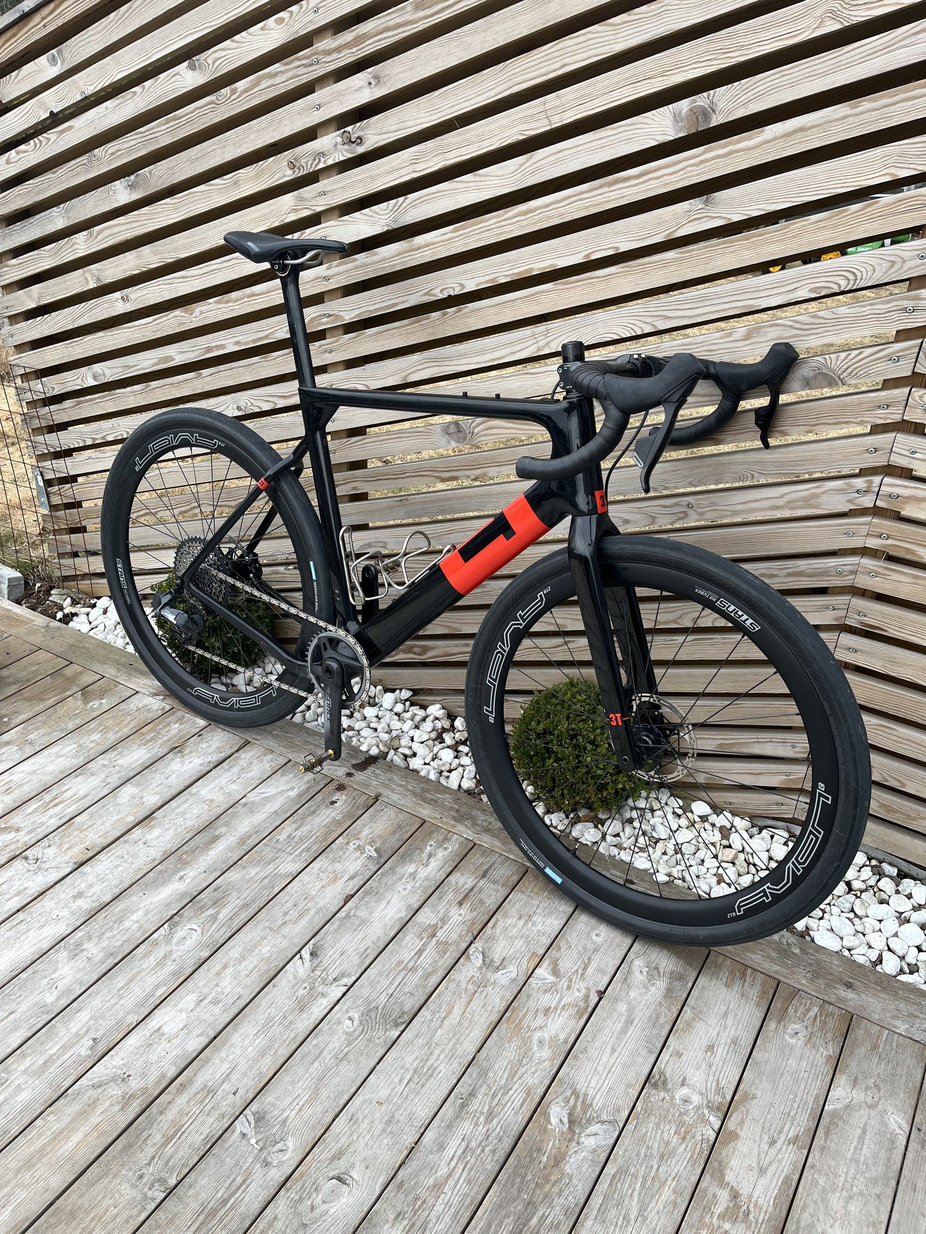

Kör på Snoqualmie extra light. Cycklar 50/50 grus och asfalt. Har även ett par hurricane ridge i EL. Föredrar Snoqualmie för att dem känns och låter bättre (mindre) på asfalt samt slänger inte upp lika mycket grus och skit offroad. Greppet är sämre i skogen än HR men ändå bra nog. Lite överraskande så har jag snabbare strava tider på asfalten med HR.
Visa bilaga 548859
Hur breda fälgar har du? Och hur brett blir däcket?

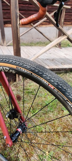

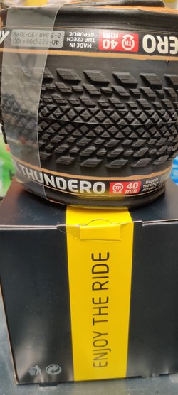

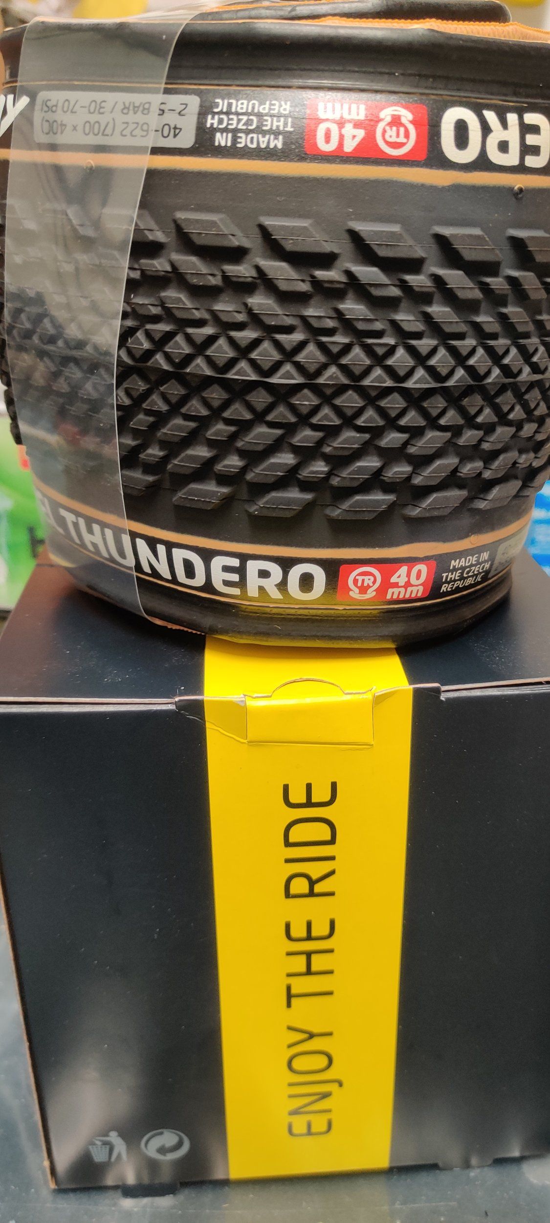

Graveldäck 2020

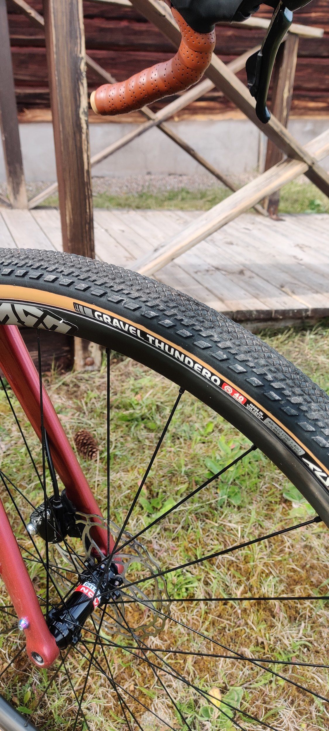

Monterade Tufo Thundero på graveln. Lätta att kränga på på fälg men lite svårt att sätta i käglan innan luften smet ut. Idag provkörde jag på grus och asfalt. Kändes bra i lite högre fart i nedförsbackarna. Rullade lätt på både grus och asfalt. Däcken sitter på light bike carbonfälgar och vidden på däcket mättes till 41,5mm
    348.8 KB · Besök: 28
    633.2 KB · Besök: 30

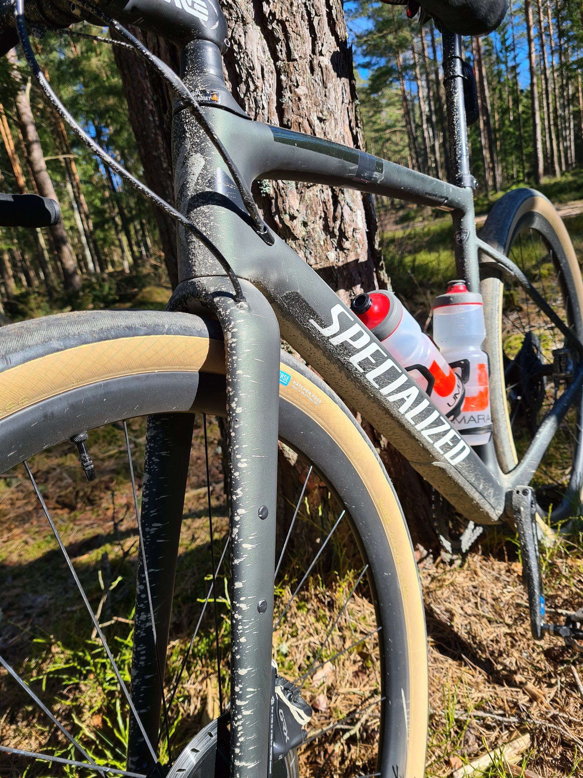

Graveldäck 2020
Jag slängde precis på ett par WTB Exposure i 32mm på stålgraveln som inte tar så mkt bredare däck. Kan återkomma med recension när jag rullat på dem ett tag.
Tog en lugn tur igår på allt från sportgrus, asfalt och sprängsten. Funkade fint även om däcken inte hade lika mkt komfort, av förståeliga skäl, som mina Terra Speed 40mm som jag har på den andra graveln. Torrt också så svårt att säga ngt om grepp men skön känsla på asfalt vilket är trevligt. Kör med latexslang nu då cykeln är stationerad i sommarstugan.
