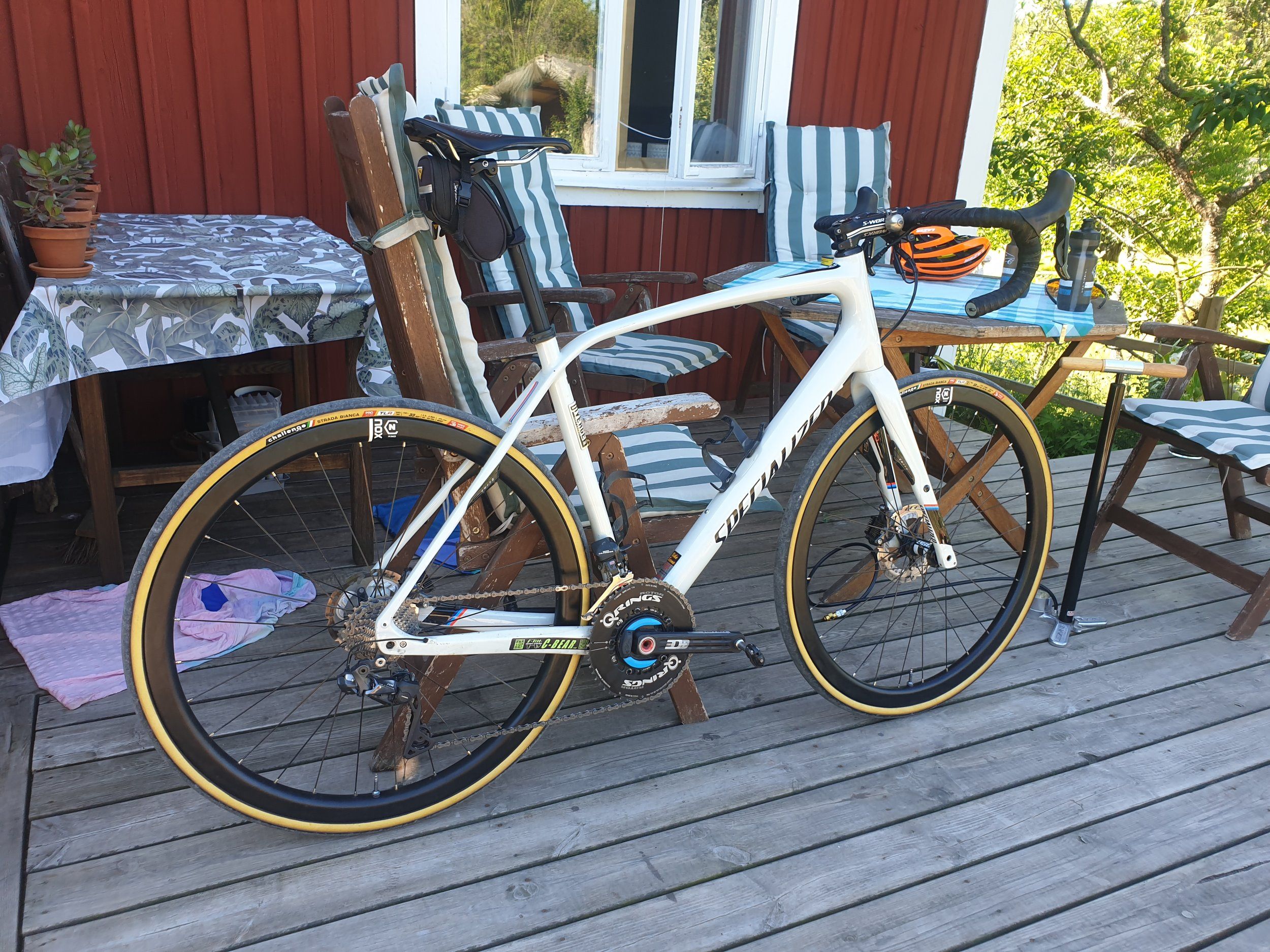

Jag orkade och har varit ute på premiärturen, kan inte se att dessa blöder någonstans efter dagens runda iaf.
Enka att montera, enkla att poppa med golvpump och höll tätt utan gucka över natten.
Sen ett par millimeter bredare än Gravel H 40 också, så det blir nog dessa jag behåller (44mm på i24 fälg mot 42mm för G H 40). Märkte ingen skillnad i rull, och fäste vetefaan, jag är för feg för att pressa i kurvor ändå så :-)
Visa bilaga 567818
Har idag avverkat ytterligare sex grusmil på minst sagt blandat underlag, och inga sår vad jag kunde se och exakt samma tryck när jag kom hem som när jag for. Sen verkar de rulla jäkligt lätt på asfalt även med "grusvägstryck" (1.8/2.4 F/B tilll mitt ekipage på ca 83 kg). Helnöjd och kommer aldrig byta däck igen! Kanske... :-)

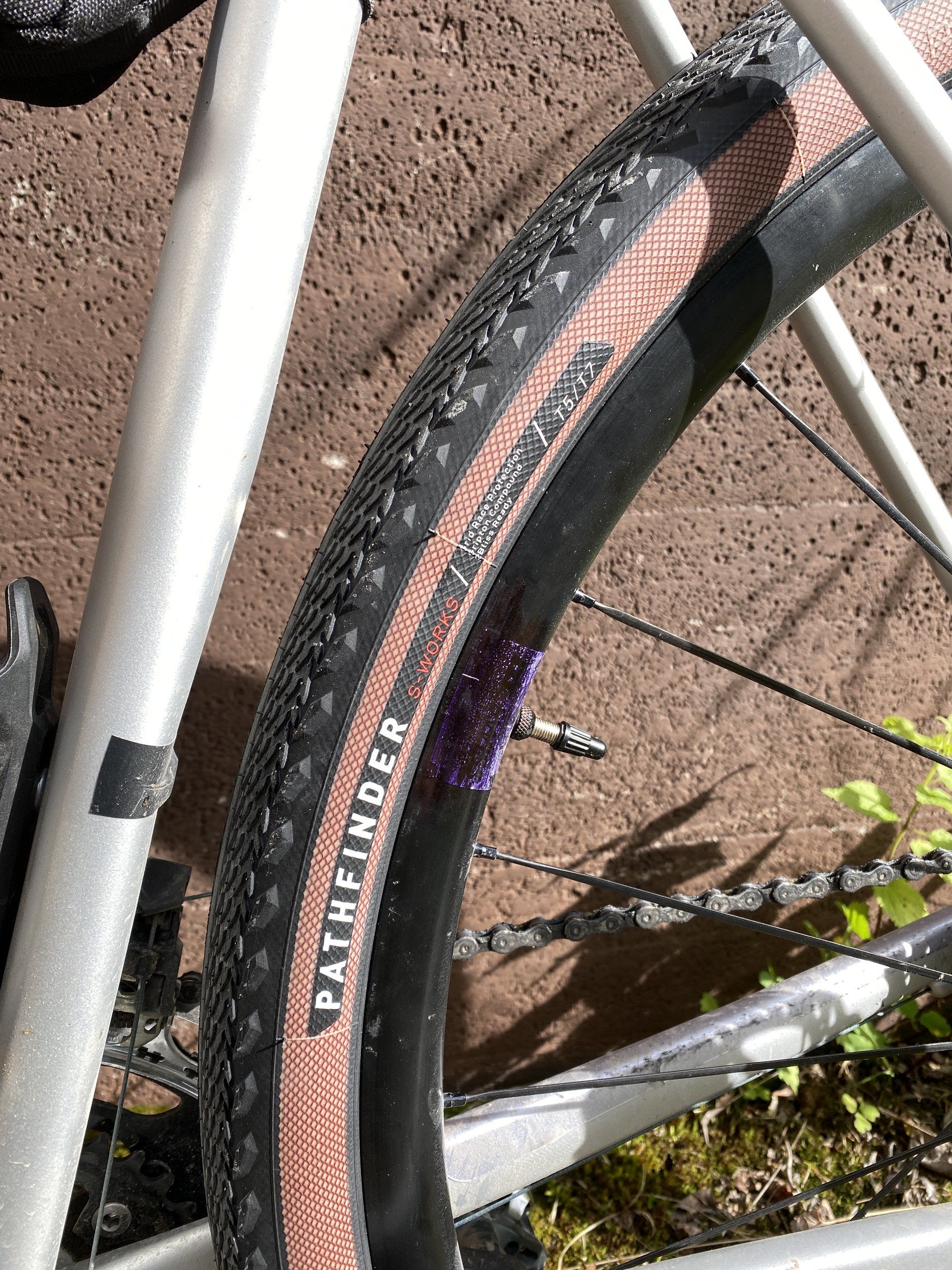

Det börjar bli lite väl mycket torka bort gucka från baktriangeln nu annars är jag grymt nöjd med mina pirelli cinturato h 45mm. Kanske de börjar bli lite slitna nu efter 220 mil? Jag upplevde inga punkor när de var nya. Jag tvingade på ett par thunder burt 2.25 med skohorn och då kändes hojen som en rätt rapp pansarvagn. Gillade dom skarpt men det skrapade i lite för mycket på drivsidans kedjestag när det lades på kraft på pedalerna. :-) Tyvärr verkar inte den sortens däck finnas i 1.9, eller 2.0 dimension längre. Jag har en canyon grizl. Conti speed king verkar inte heller gå att finna i ca 50mm size. Nån som har nåt kul förslag på lättrullat i stil med thunder burt men i 50mm bredd? Det är 29" som gäller. Jag har sett lite däck i 2.1 men jag är osäker på hur mycket mer frigång det blir i verkligheten mot 2.25 därför tänker jag hellre 1.9-2.0 för lite marginal och så nån tillstymmelse till grepp nu när det snart är höst.

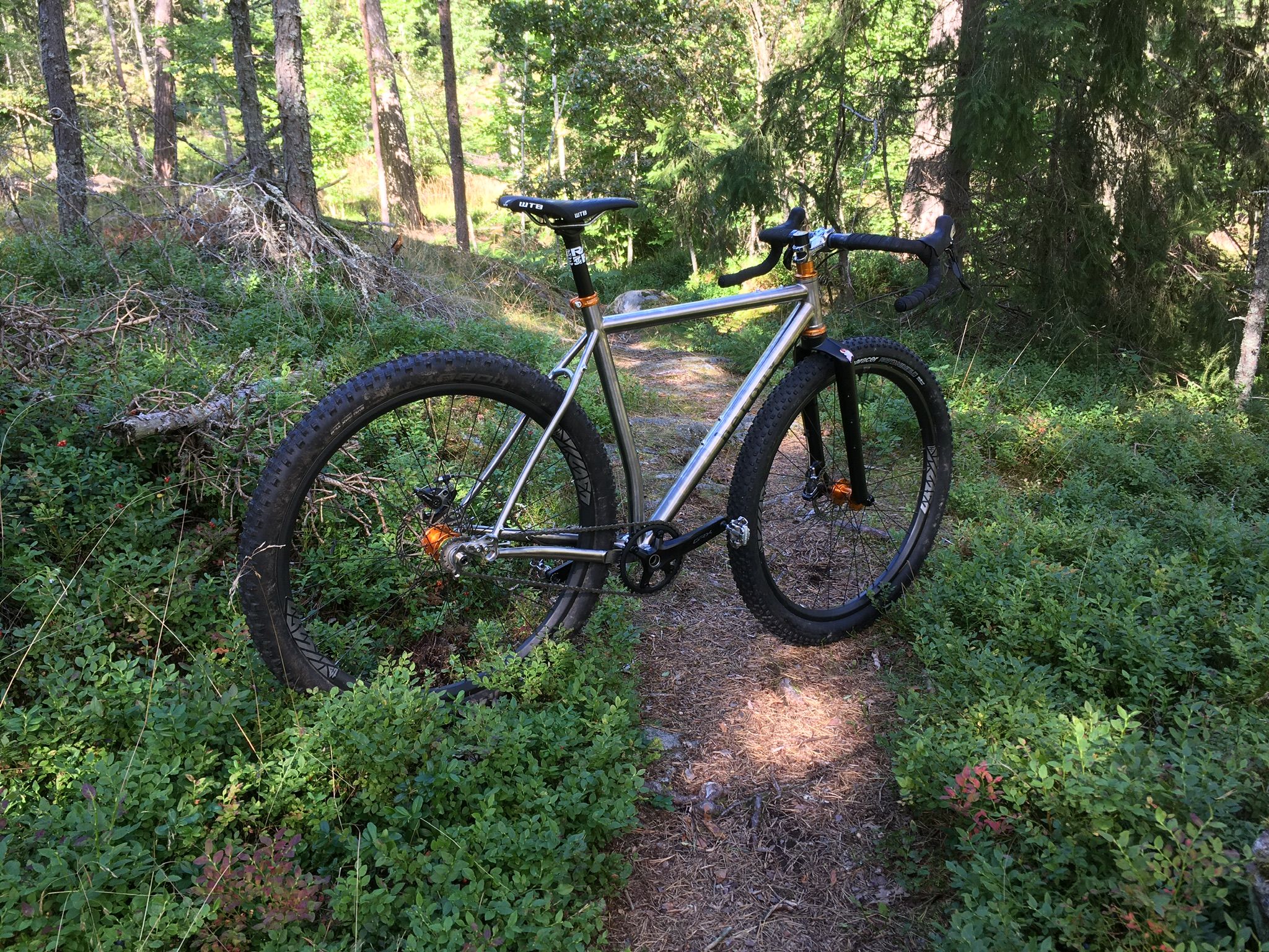

Jan Heine säljer två modeller i 48mm bredd
De är dyra men vi är många som trots det (eller kanske snarare pga priset?) som är nöjda med våra däck. Men de är lättrullade och ger en allmänt bra "känsla" att cykla med.
I Sverige brukar de säljas av VeloForm i Gbg annars finns det åtminstone en annan handlare i EU.

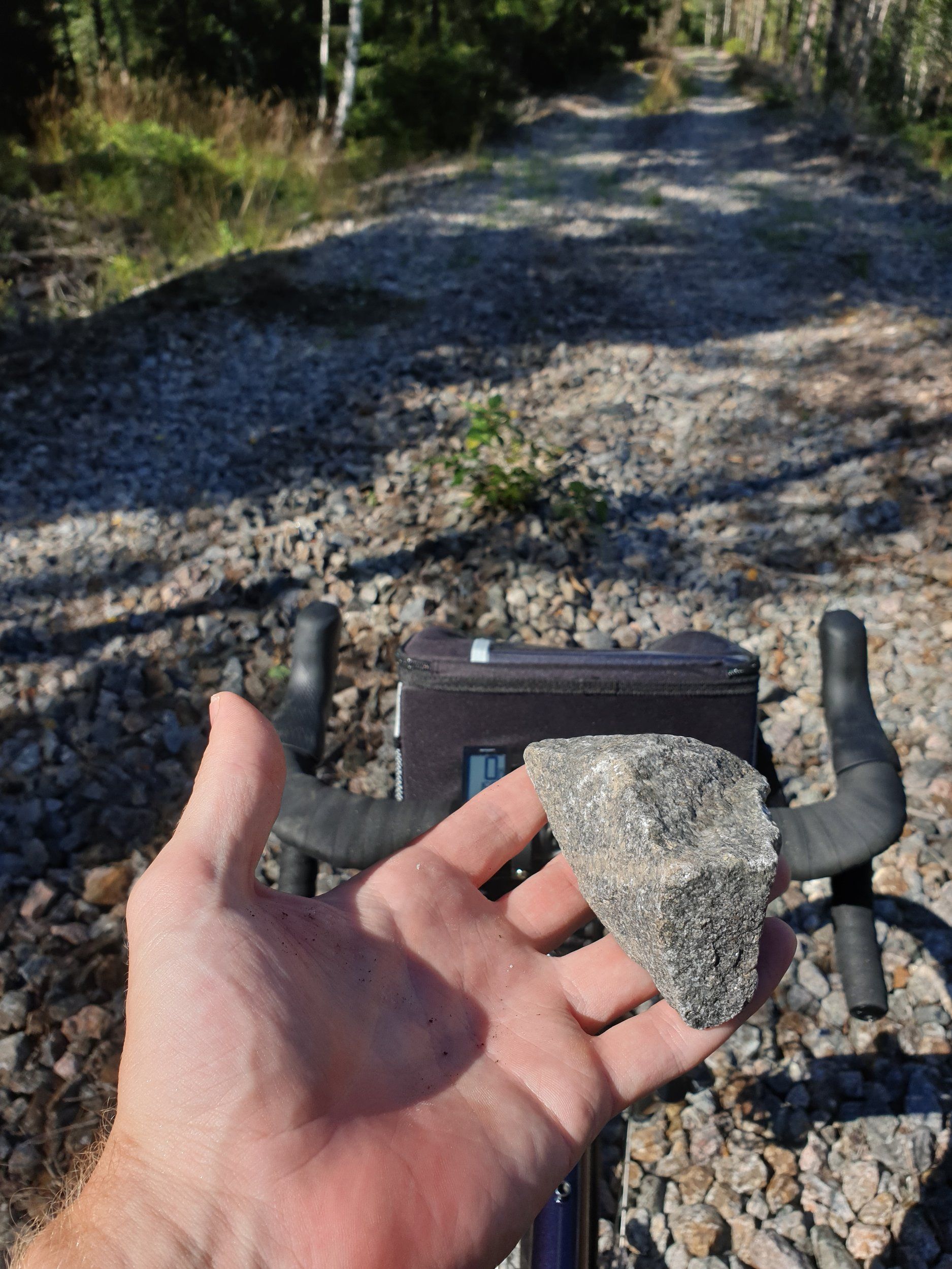

På hemvägen från torpvistelsen idag tog jag en "genväg" längs en gammal banvall. Här kan vi snacka makadam! Helllllvete vad jobbigt det var. Kunde hålla ungefär 7 km/t. 😂 Illustration av medelstorleken på "gruset":
En aning extremt exempel kanske, men här hade 2,25:orna jag körde med tidigare gjort enorm skillnad. Edit: Även på de vanliga, grövre grusvägarna alltså...
