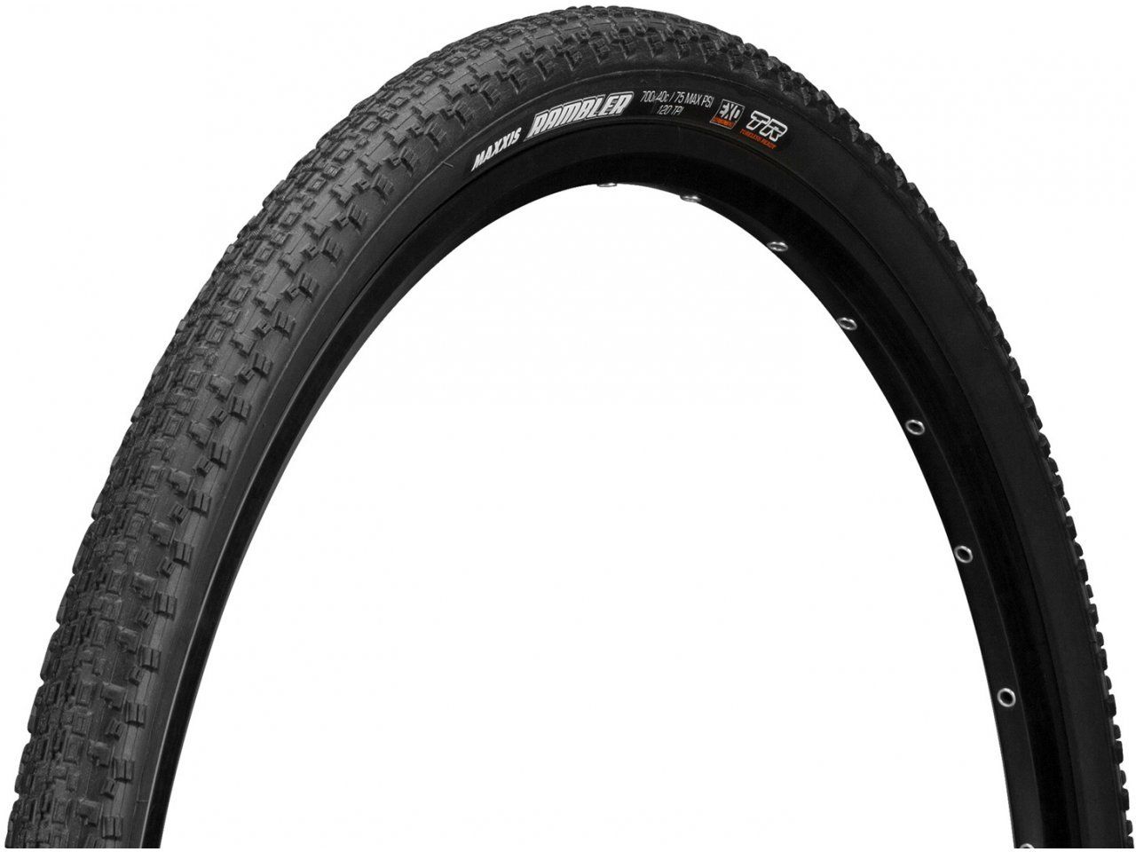

Ingen som har nämnt Maxxis Rambler?
Kört detta på gravelhojen i snart 3 år och är svinnöjd.
Kör det TL och inte ett enda punkastopp.
Funkar skitbra på alla underlag utom ren lera.
Har 40mm varianten vilket ger en lagom stor luftkammare och därmed mkt behaglig gång.
Det enda negativa jag har att säga är att jag troligtvis drabbades av en tillverkningsdefekt där slitlager "delaminerade" från stommen på ett ställe vilket gjorde att en ganska stor bula bildades av trycket inifrån.

Klämde på Rambler häromdagen och tänkte att såna ska nog testas nångång.

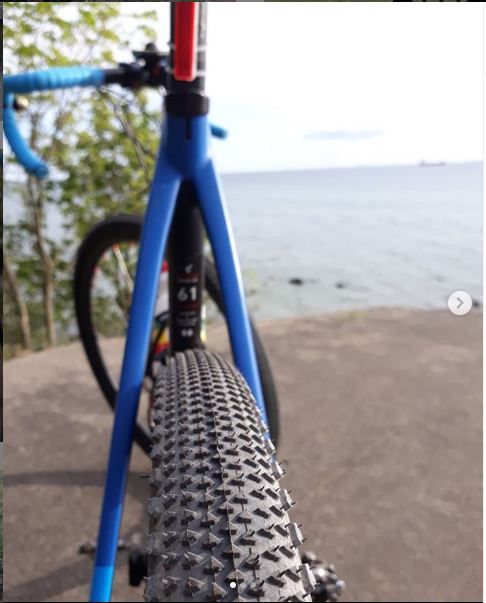

körde först på Rambler 38:or och tyckte de var helt ok, bytte dock ganska snabbt till Raddler 44 för att få mer luftkudde och mer mönster.
har nu köpt en uppsättning Rambler 50 som skall på kolhjulen så fort de är justerade.
enda ”felet” Jag kan hitta på Rambler är att de har svarta däcksidor. 😇😂

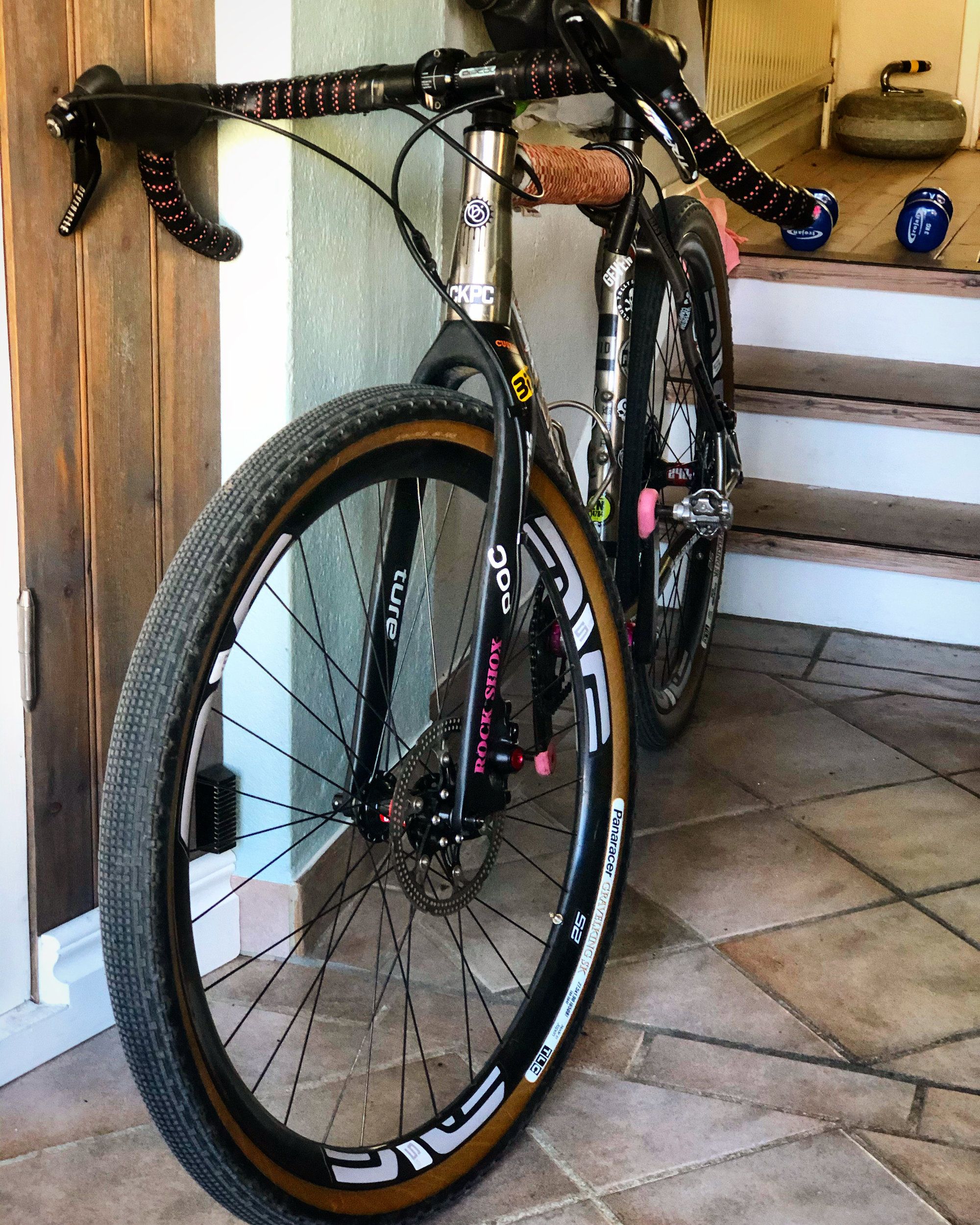

Gravelking är inne på sin 3:e säsong. Mycket bra däck som är sköna och hållbara. Rullar bra trots ett litet mönster. Kan verkligen rekommendera dessa däck

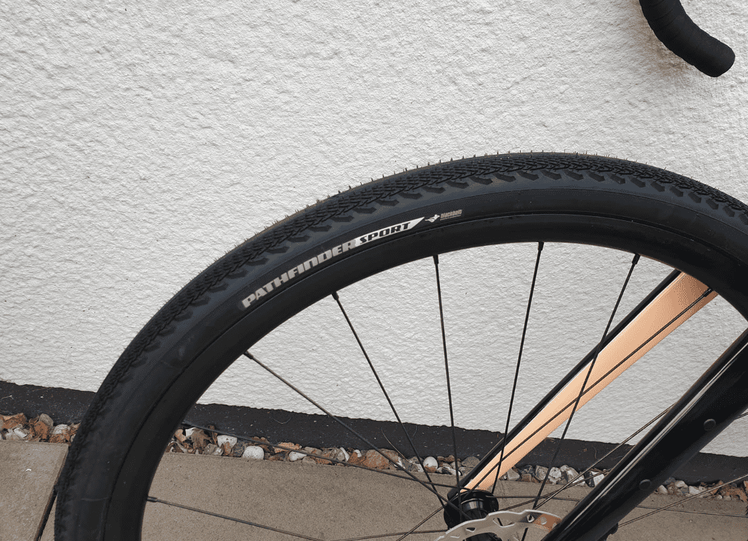

Divergen får Pathfinder Sport 38mm.

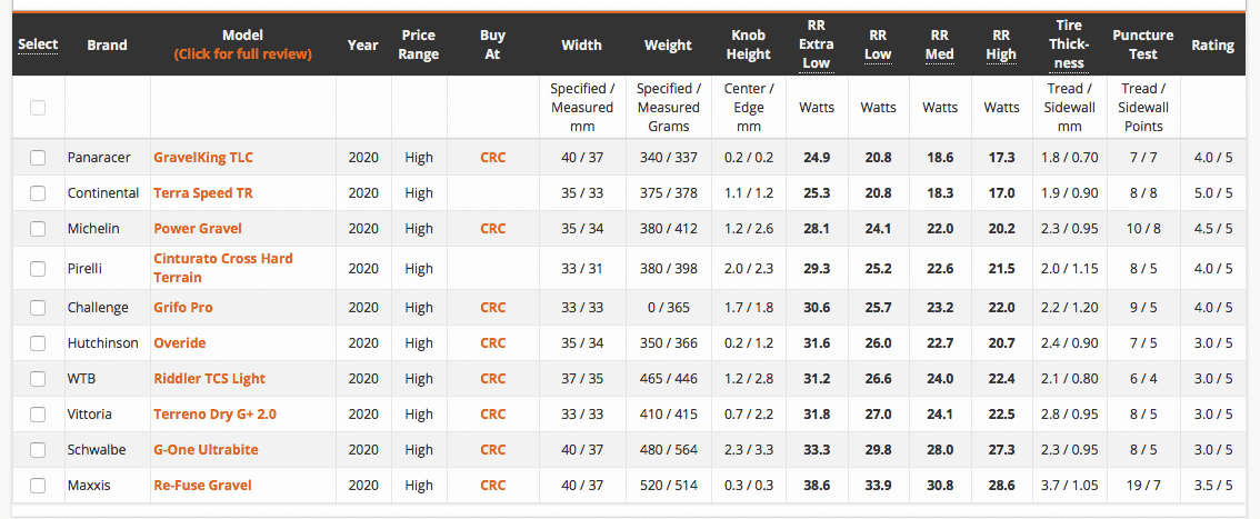

Placebo eller inte är frågan, läste detta i efterhand.
Visa bilaga 427126
De där testerna måste ju vara de sämsta som finns att erbjuda?
Kan inte se någonstans där detta reflekterar hur ett däck beter sig i verkliga livet, och skall man 2020 redovisa hur breda däck blir vid montage så kanske man inte skall använda en fälg från 1996 med 17mm innermått. 🤷‍♂️

Fast precis som med manometrar, kompasser och andra grejor som kan bedömas i grader av osäkerhet är den bästa metoden i det här fallet att redovisa alla hjul på samma fälg (så att det blir jämförbart). På MTB-sidan av cykling är det lätt att håna fälgar med 17mm innerbredd (och visst, X517 var referensfälgen i slutet av 90-talet) men på bockstyresidan av verkligheten är det faktiskt en fullt rimlig referens (det är innerbredd på många lösa fälgar och systemhjul av nuvarande standard).
