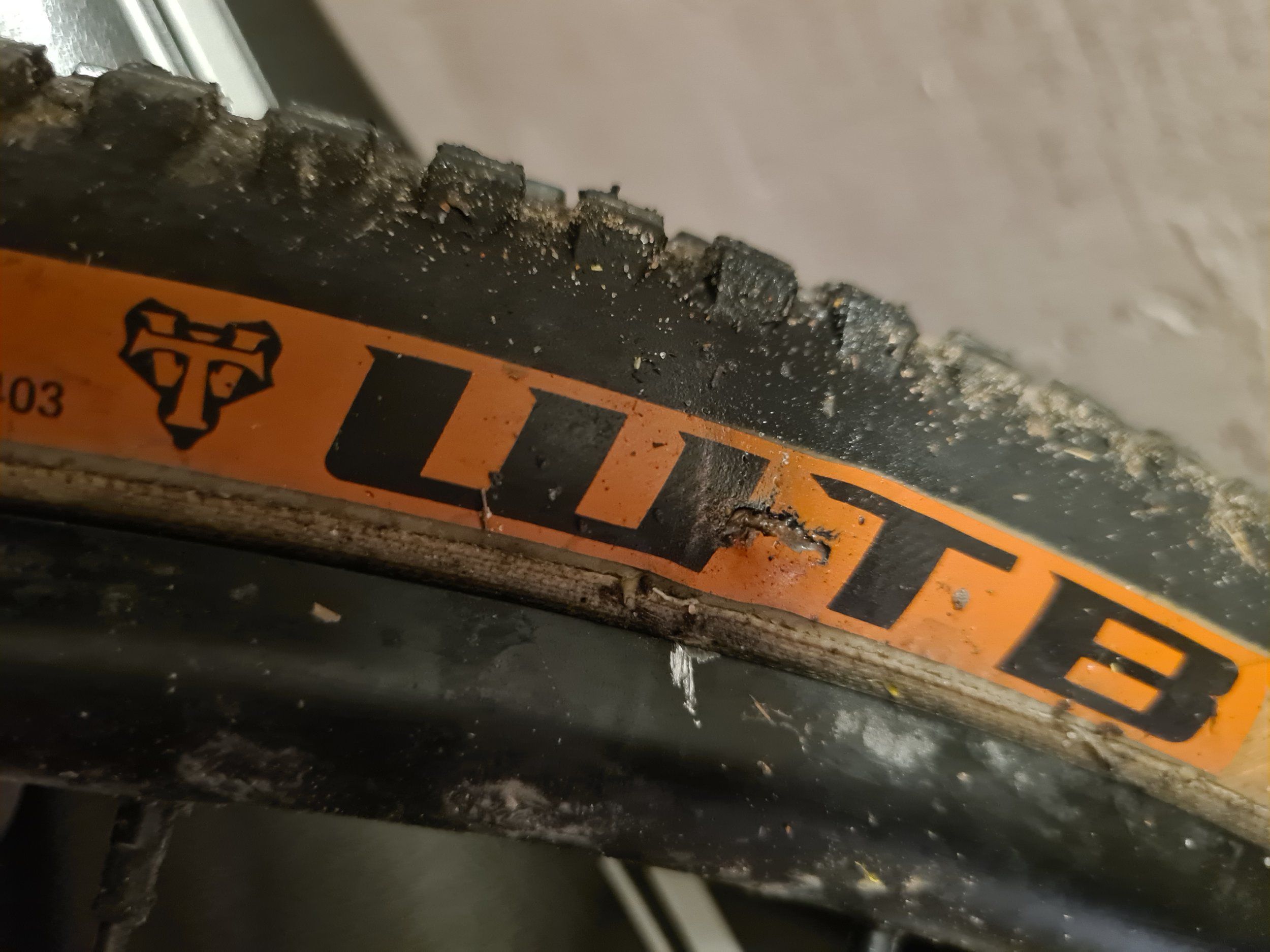

Det enda negativa jag har att säga är att jag troligtvis drabbades av en tillverkningsdefekt där slitlager "delaminerade" från stommen på ett ställe vilket gjorde att en ganska stor bula bildades av trycket inifrån.
Såg iofs ganska komiskt ut 😉

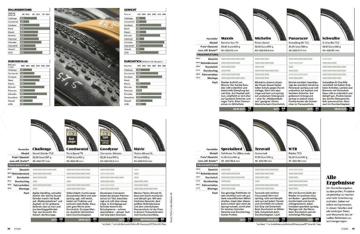

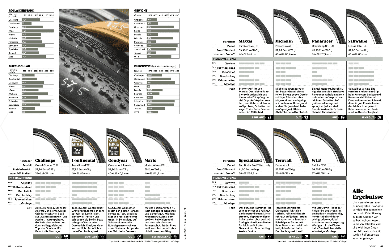

De här däcken ingick i det test av 11 olika graveldäck som tidningen Roadbike publicerade i nr 9-2019
och som jag skrev om redan i #30 i den här tråden
Men vare sig tidningen Roadbike eller sajten https://www.bicyclerollingresistance.com testar rullmotståndet på ett särskilt realistiskt underlag.
Men även tidningen Tour har testat graveldäck, i nr5-2020, och deras testmetod är inte lika dålig. Så här testar Tour rullmotstånd
https://www.tour-magazin.de/service/so_testet_tour/rennradreifen-rollwiderstand-test/a37337.html

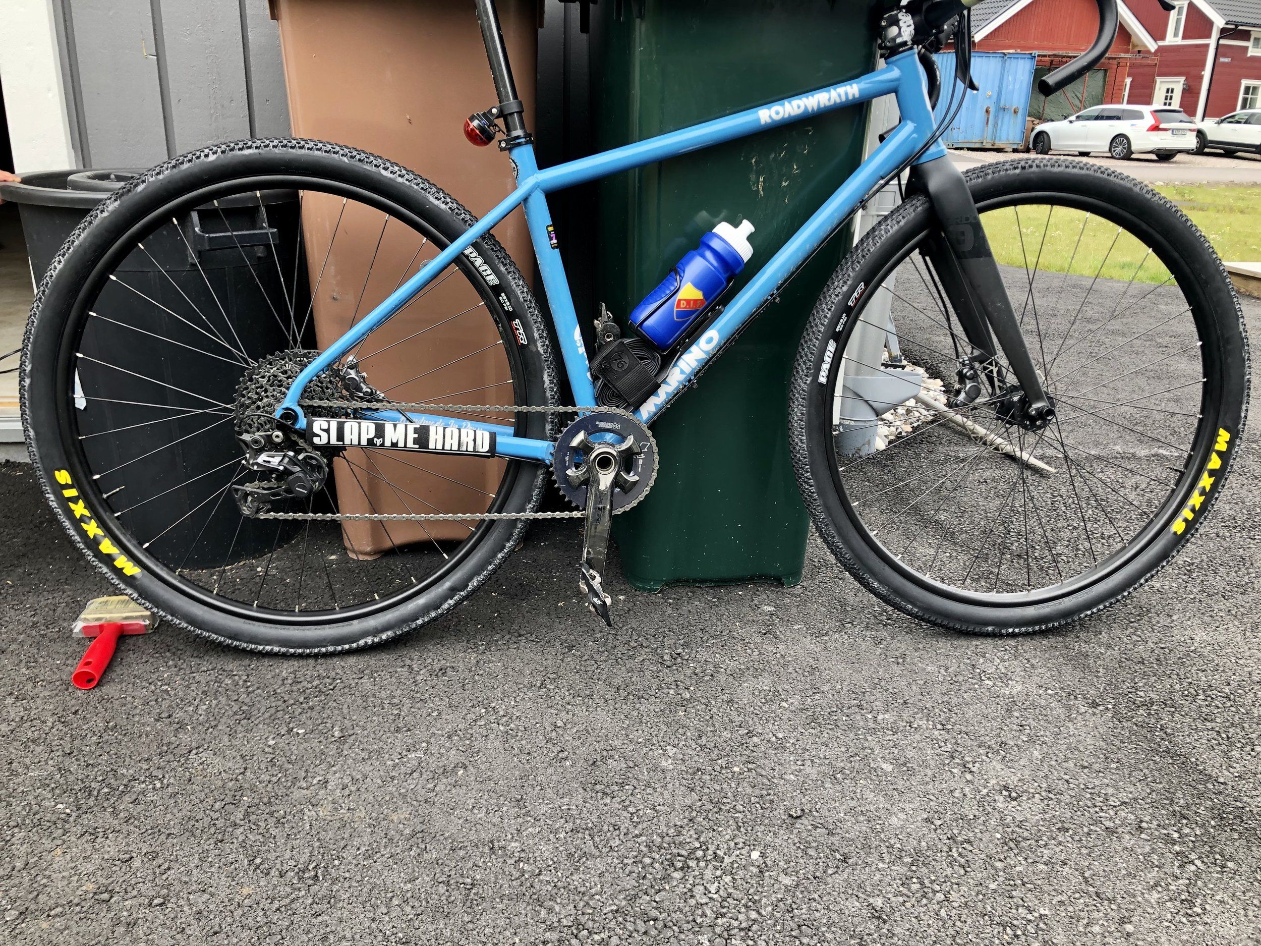

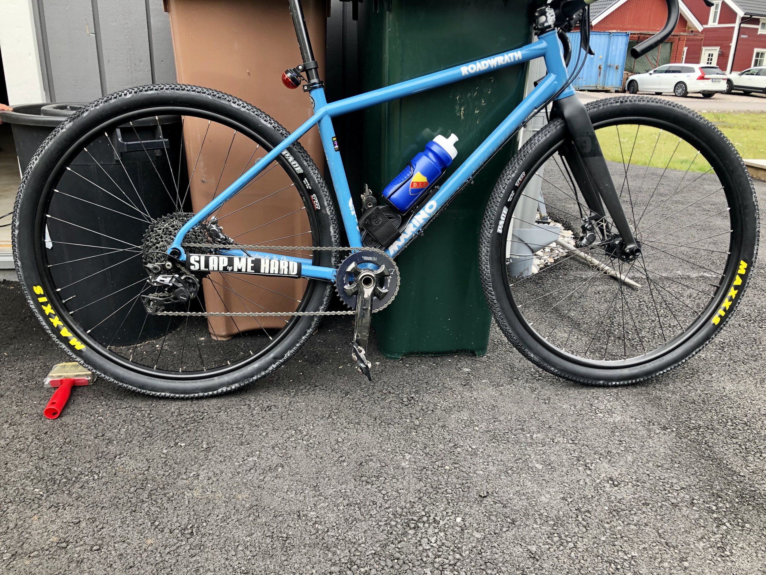

Vet att Maxxis Pace inte är ett graveldäck men provade det när jag testade 27.5” hjulen för att få plats med fetare däck.
Märkte att det förmodligen skulle funka med rätt feta däck i nya gaffeln och eftersom jag gillar att ta ut grushojen på tekniska skogsstigar så fick det bli ett par 29x2.1”
