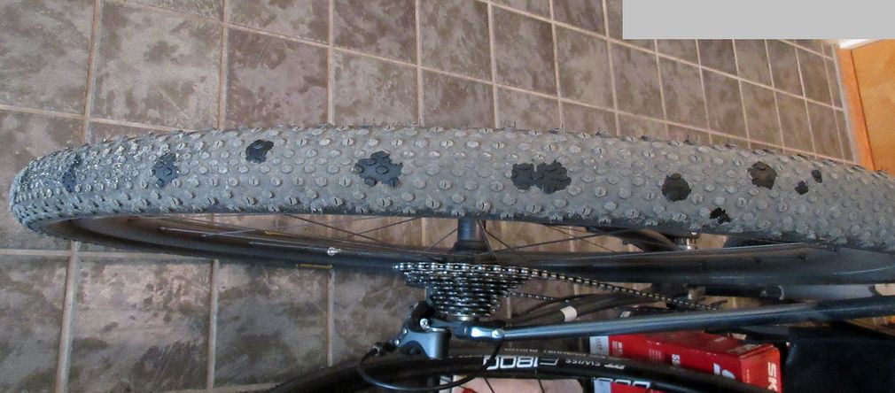

Bytte däck på min sambos cykel i december för ett mer lervänligt alternativ. Hon hade då kört Terra Speed i 6 månader.
Bakdäcket hade då 26 hål, varav 25 hade tätats av vätskan, ett hade vi behövt plugga med "bacon strip".
Väldigt lättrullade däck, men det skulle vara betjänt av förbättrat punkteringsskydd.

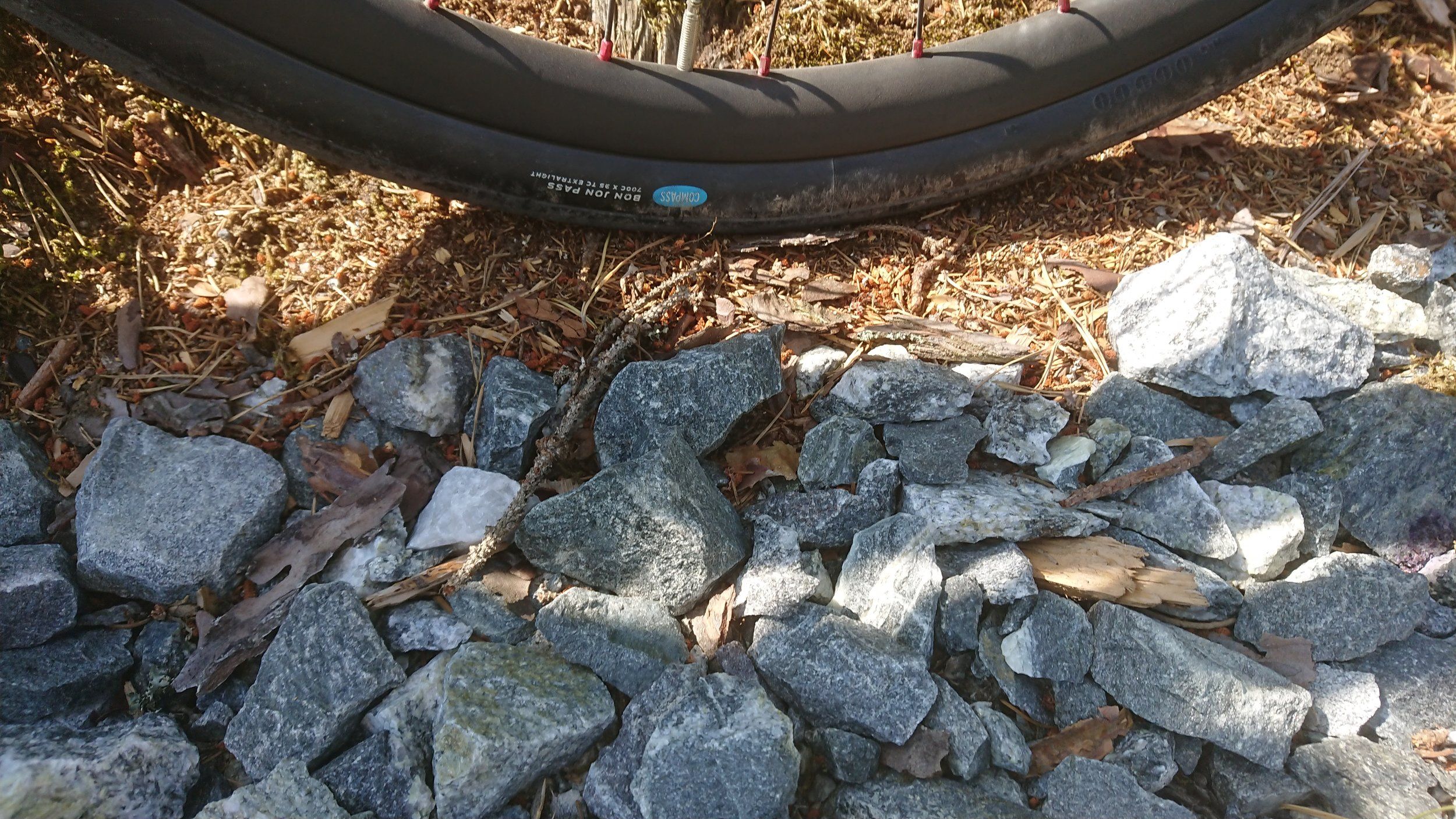

Det där är nog, som så mkt annat, väldigt individuellt.
Jag har de två senaste säsongerna kört med Compass (som de hette innan René Herse) Bon Jon Pass 35mm i Extralight, i verkligheten mäter de ~38mm efter några månader på i22-fälgar, utan ngn punka öht, dessutom med slang inte tubeless!
Den mesta sträckan, och tiden, har varit på asfalt, men det är bland glaskrosset på cykelbanor och förortsvägar i Sthlm Söderort + förorter. Men inte endast det, utan även grusvägar och tom då och då makadam + annat vasst grus
Även om de är onödigt dyra är de väldigt sköna att cykla med och som sagt punkteringsfria,
om jag inte har jinxat det nu....

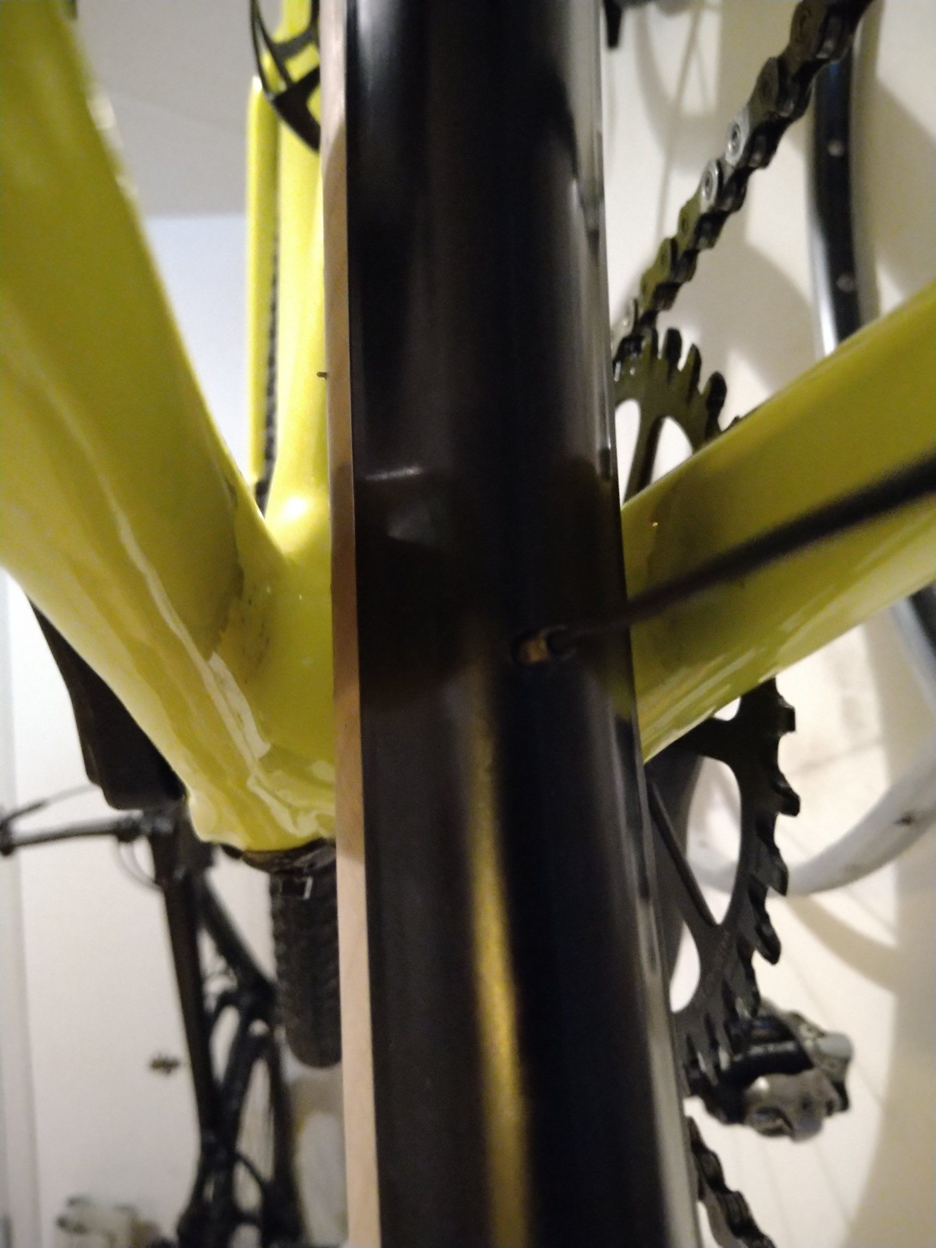

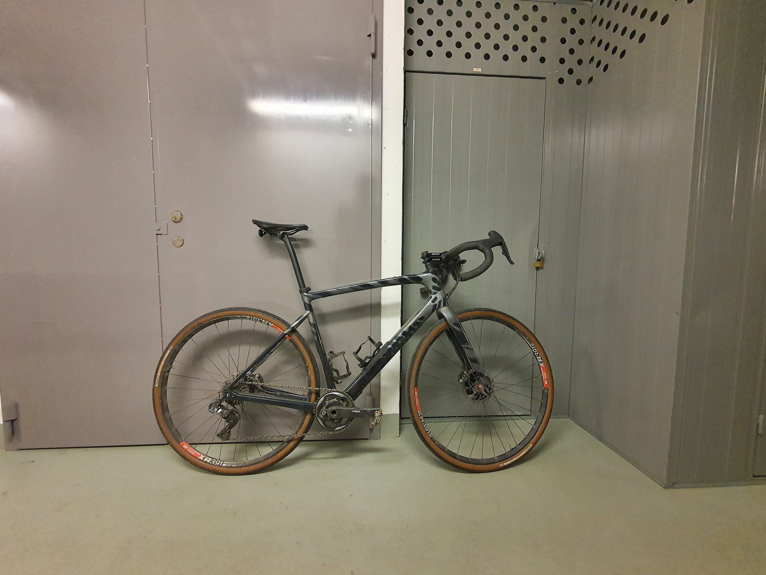

Hade lite bråttom att få tag på däck till nya hjulen.
Fick tag på Maxxis Rambler 38C som ger 6-7mm kvar till kedjestagen på bägge sidorna i min Cannondaleram.
Enve AG25 med 38C däck ger 39,5mm bredd på däck vid 3 Bar.

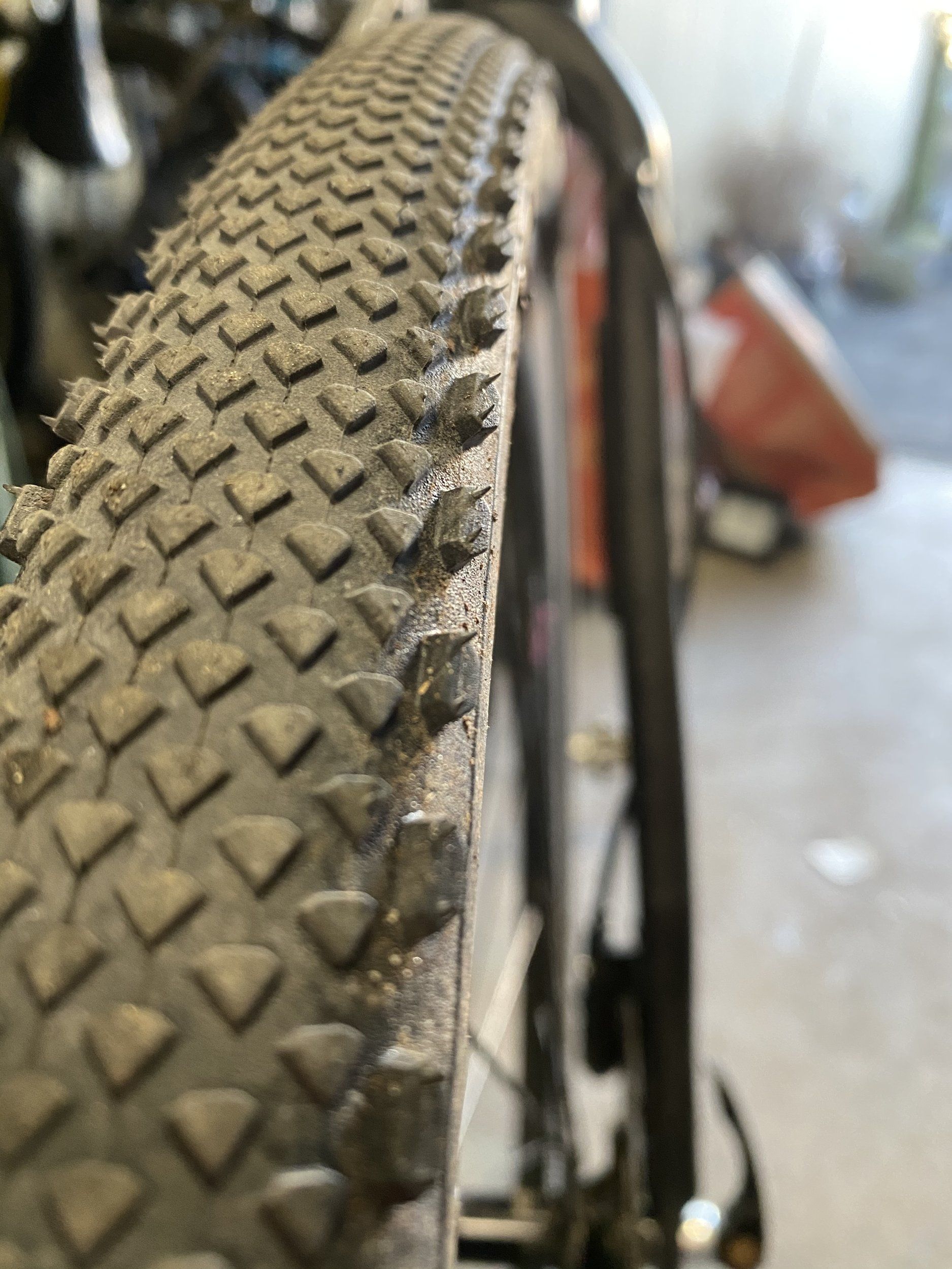

Michelin Power Gravel Tubeless 35 x 622 - 380g för €37 hos Tysken. Rullar plättlätt och tyst (Bicycle Rolling Resistance håller med) och har även punkaskydd i toppklass enligt samma sajt. Tog ett par bucklor på Strava med dem nu i helgen på sträckor där jag tidigare kört med GP5000. Funkar hur bra som helst på grus. Lite sämre på blöta hällar än däck med riktigt stora nabbar.
