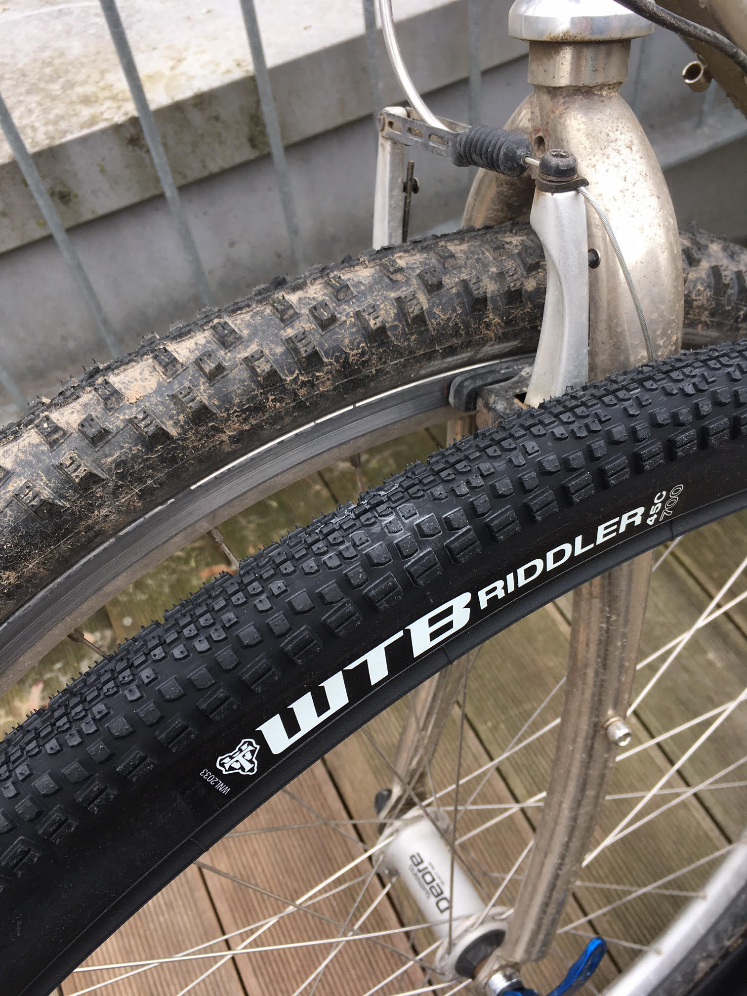

Lite stela däcksidor svåra att kränga på och inte fullt så följsamma som tex WTB Riddler.

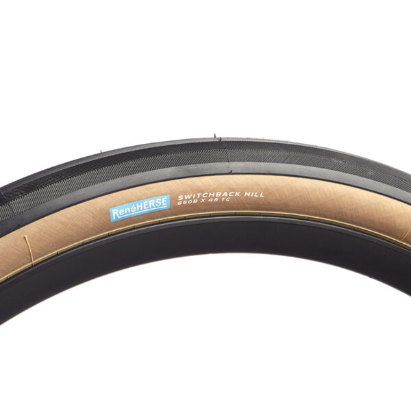

Annars har jag länge varit nyfiken på att testa ett Rene Herse då de ska vara mjuka och lättrullade, dock dras de ju med vissa rykten om att vara oerhört punkabenägna...
Det där är nog, som så mkt annat, väldigt individuellt.

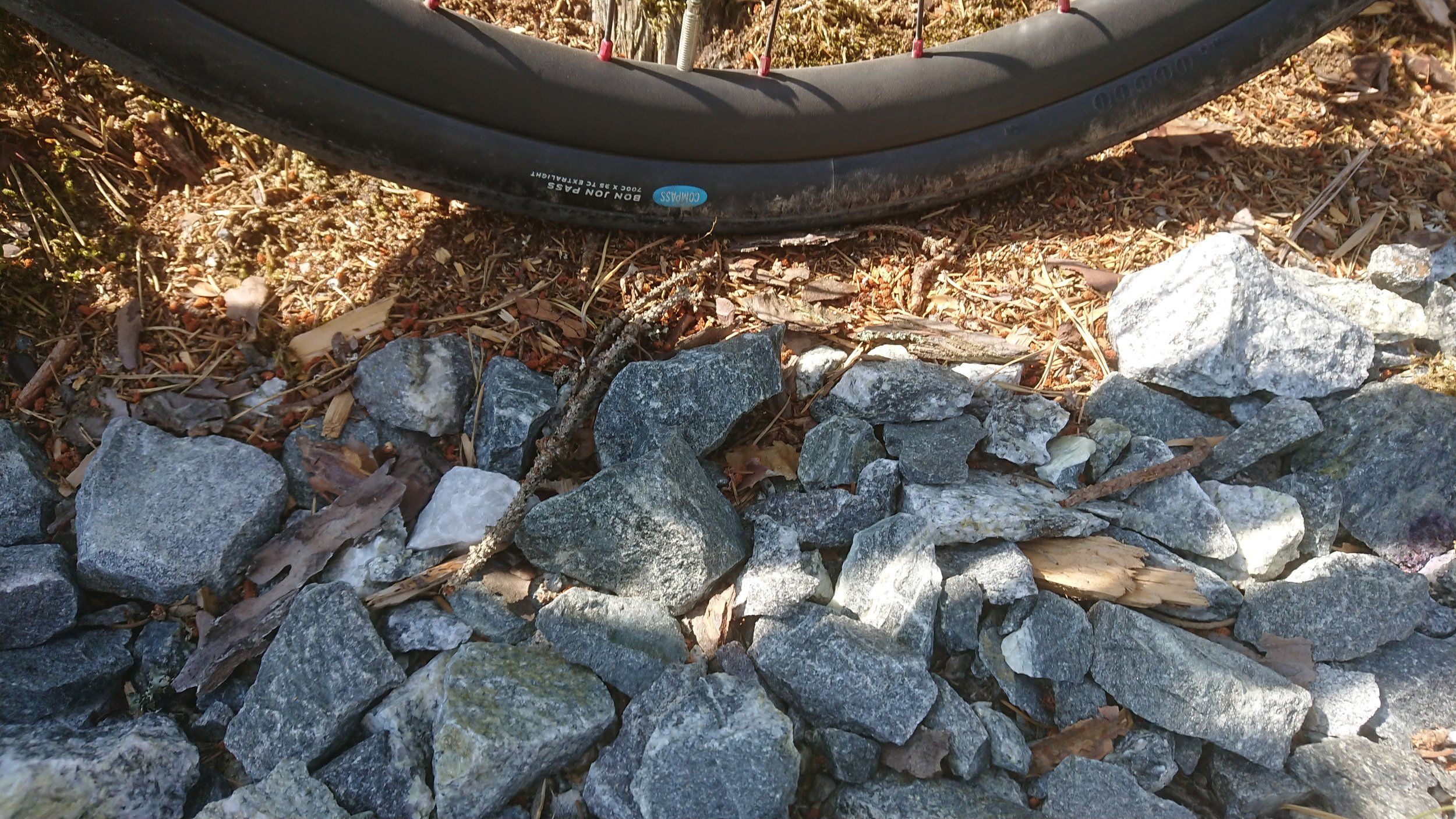

Jag har de två senaste säsongerna kört med Compass (som de hette innan René Herse) Bon Jon Pass 35mm i Extralight, i verkligheten mäter de ~38mm efter några månader på i22-fälgar, utan ngn punka öht, dessutom med slang inte tubeless!
Den mesta sträckan, och tiden, har varit på asfalt, men det är bland glaskrosset på cykelbanor och förortsvägar i Sthlm Söderort + förorter. Men inte endast det, utan även grusvägar och tom då och då makadam + annat vasst grus
