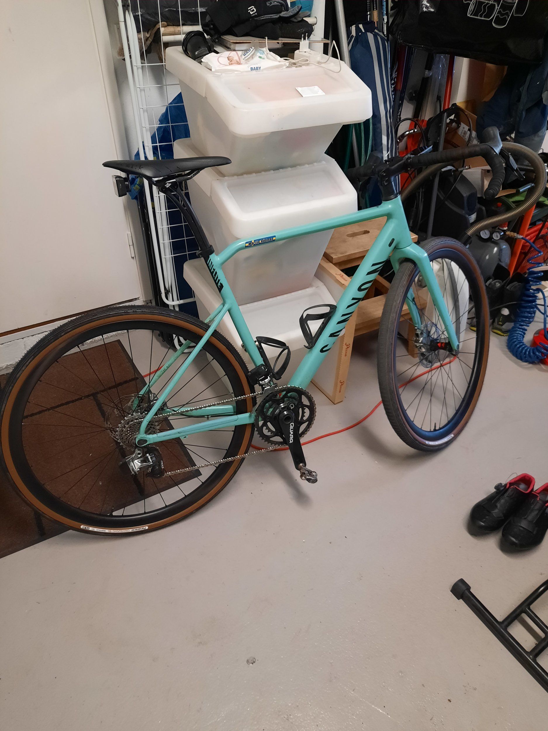

Ge er, jag är precis färdig med mina gravelhjul med Gravelking ss
Blev såhär, 38 bak och 43 fram på 25mm breda fälgar.

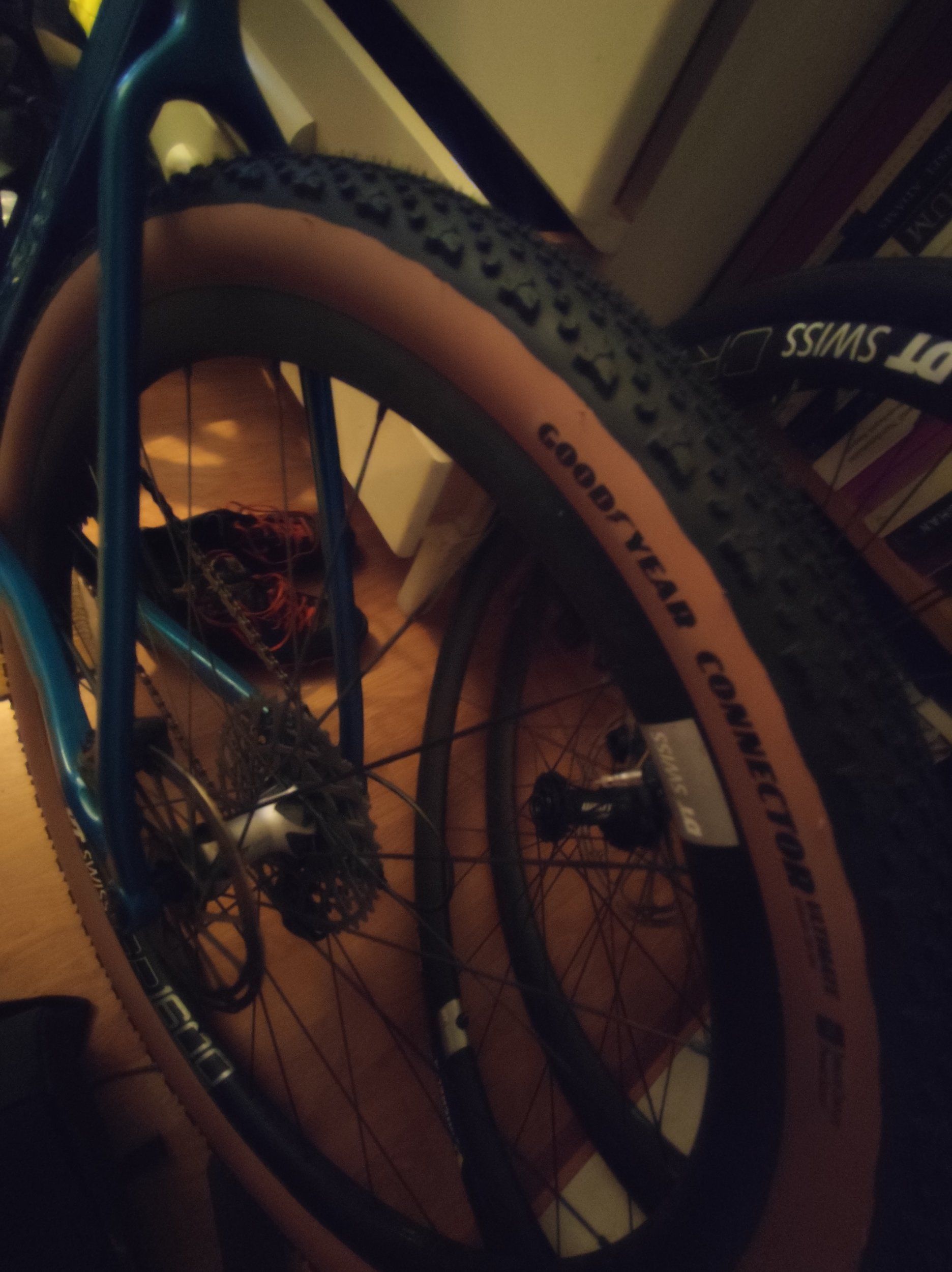

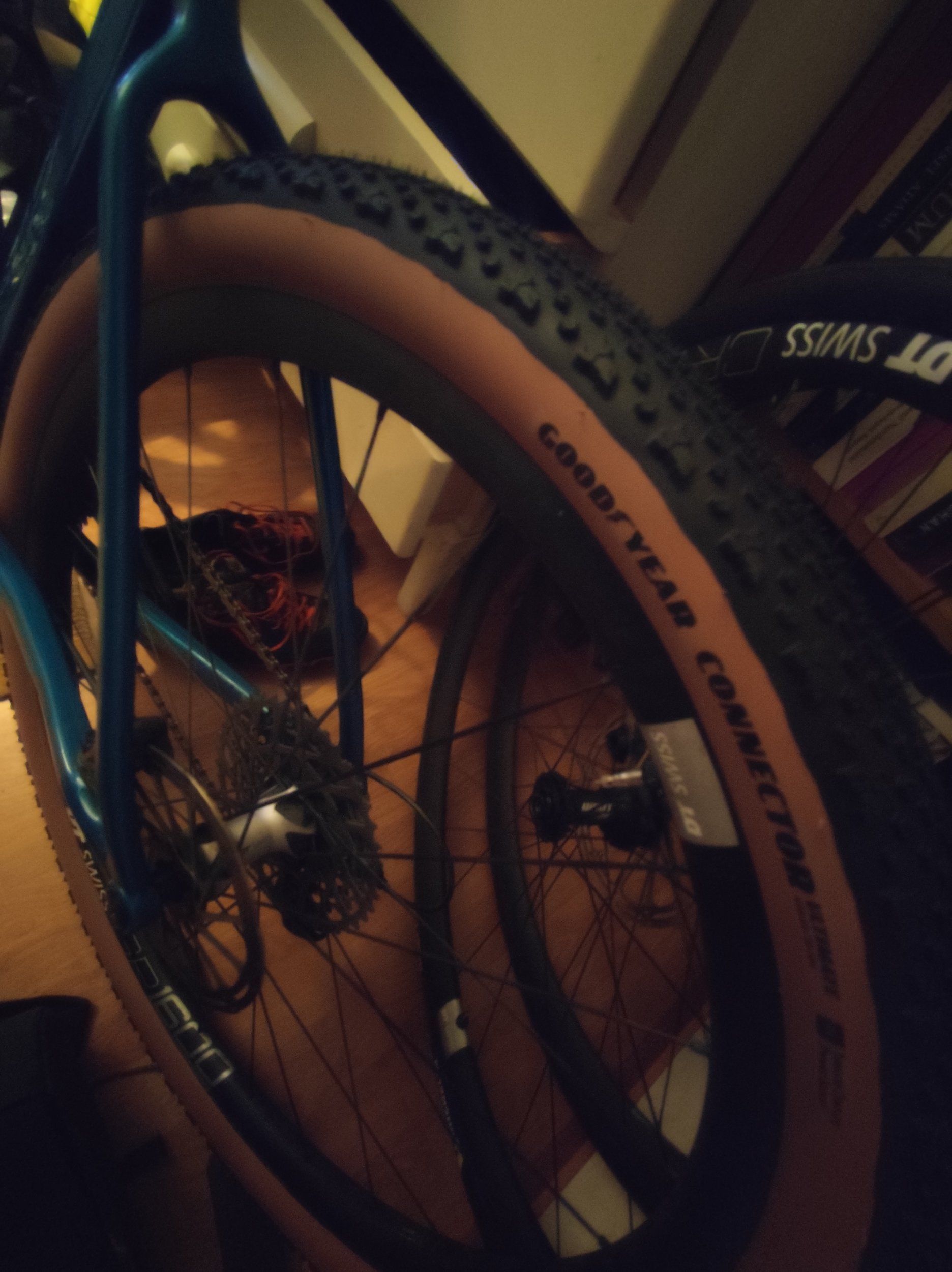

Punkade mina Pirelli gravel H 650x50 andra gången idag. Hur funkar det för er andra med cinturato H?
Jag la på Good Year connector 650x50 nu för att testa. Bytte gucka till Bikeworxks också. Lätta att montera i alla fall.
