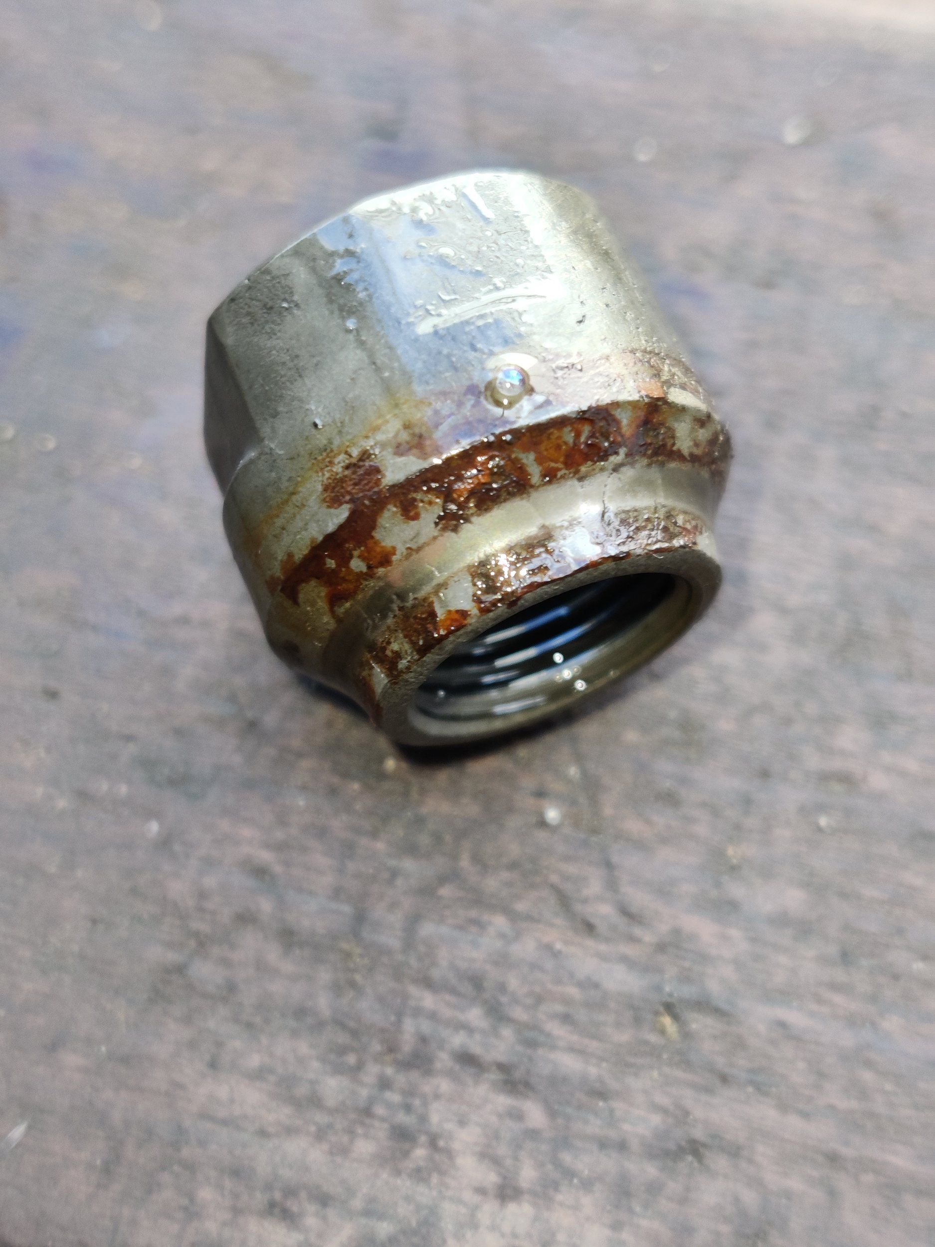

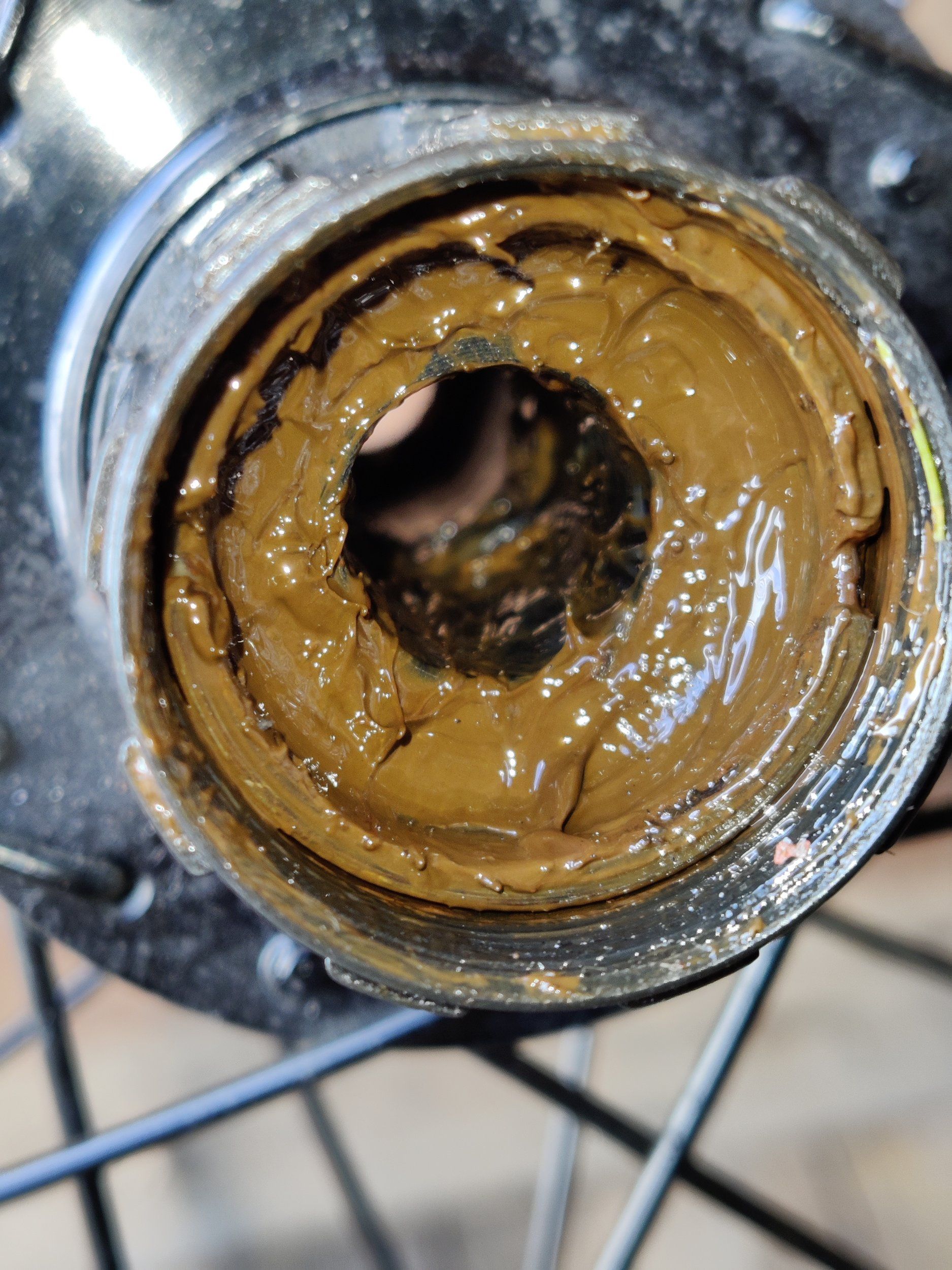

Det fettet ser ut att ha gått långt mer än 12-15 mil och i övrigt är det korrosionsskador som nog inte omfattas av garantin.
Exakt! Det är precis det jag menar, fettet ska inte se ut så efter 12-15 mil, men det gör det :) korrosionsskadorna har uppstått på grund av en defekt i frihjulsbodyn, en defekt som tillåtit vatten att ta sig in. Det gick på garanti eftersom skadorna inte är orsakade på grund utav felaktigt användande av cykeln.

Först och främst:
Köp inte av Team sportia eller liknade butiker som egentligen bara har kompetens till att sälja shorts o gympadojjor. En kompetent cykelaffär hade rekommenderat dig att köpa en annan cykel till ditt användande!
Du har valt en av de enklaste komponentserierna med lösa kullagerkulor, få tätningar och låga tolleranskrav i produktion för att de ska va billigt. Då får du räkna med vatteninträgning både vid användande och tvätt. Navtypen är ej gjord för offroad egentligen.
Du borde haft varianter med maskinkullager och riktiga tätningar etc.
Borde cykeln fungera? Dessa komponenter har rätt grova toleranser och kan behöva extra prepp vid inmontering för att fungera bra. Den kommer troligen aldrig leverera det du söker även om funktionen kan bli såpass så det faktiskt går att cykla på den.
Det enda riktiga lösningen: Lämna tillbaka om det går, skrota den annars.
Gå till en riktig cykelaffär. Låt bli att snåla och lägg 10 - 15 k så du får en hojj som passar till ditt användande.
Du behöver Boost nav med thrushafts / tätade maskinkullager etc.
håller med om ungefär inget i det inlägget :)
det är inget principellt fel på typen av nav med lösa kulor och 135x10. och det är inte lika kinkigt med toleranserna i växelsystemet med sjudelat som med dyrare grejer med sjuttioelva drev i kassetten.
cykeln ska gå att få ordning på, men kommer slamra lite på stig och kommer kanske kräva lite justering och kontinuerlig service om man kör lite hårdare.
