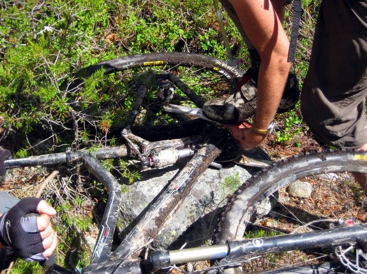

Så här åstadkoms rätt lagerspänning i fält med borttappad ändplugg och begränsat med verktyg, demonstrerat av en happyit som jag låter förbli anonym.
mikipedia_
[HappyMTB:s Mekskola #3] Montera vevparti
> förbli anonym.
Haha det där måste ju platsa i fulmeks tråden;)
