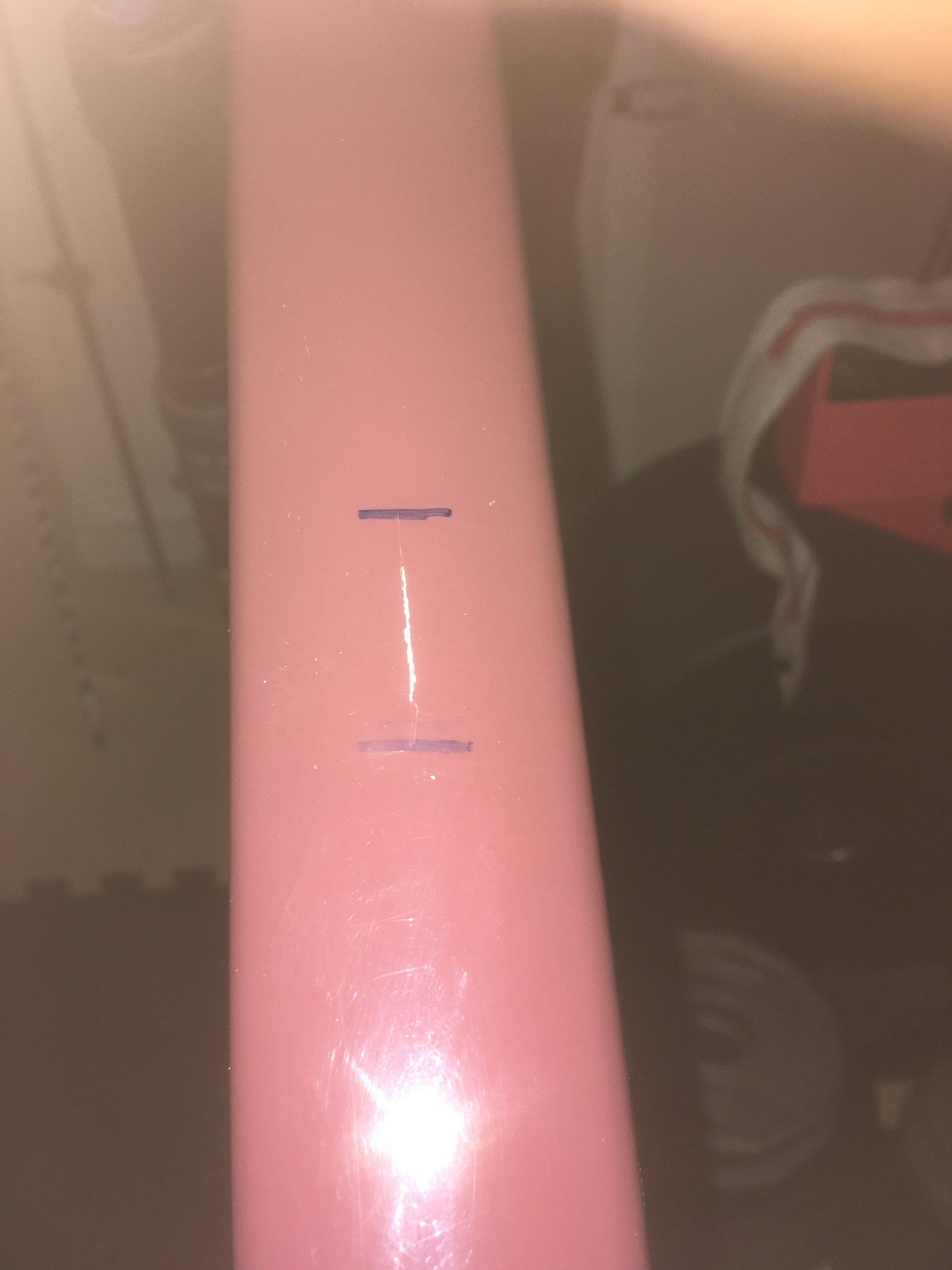

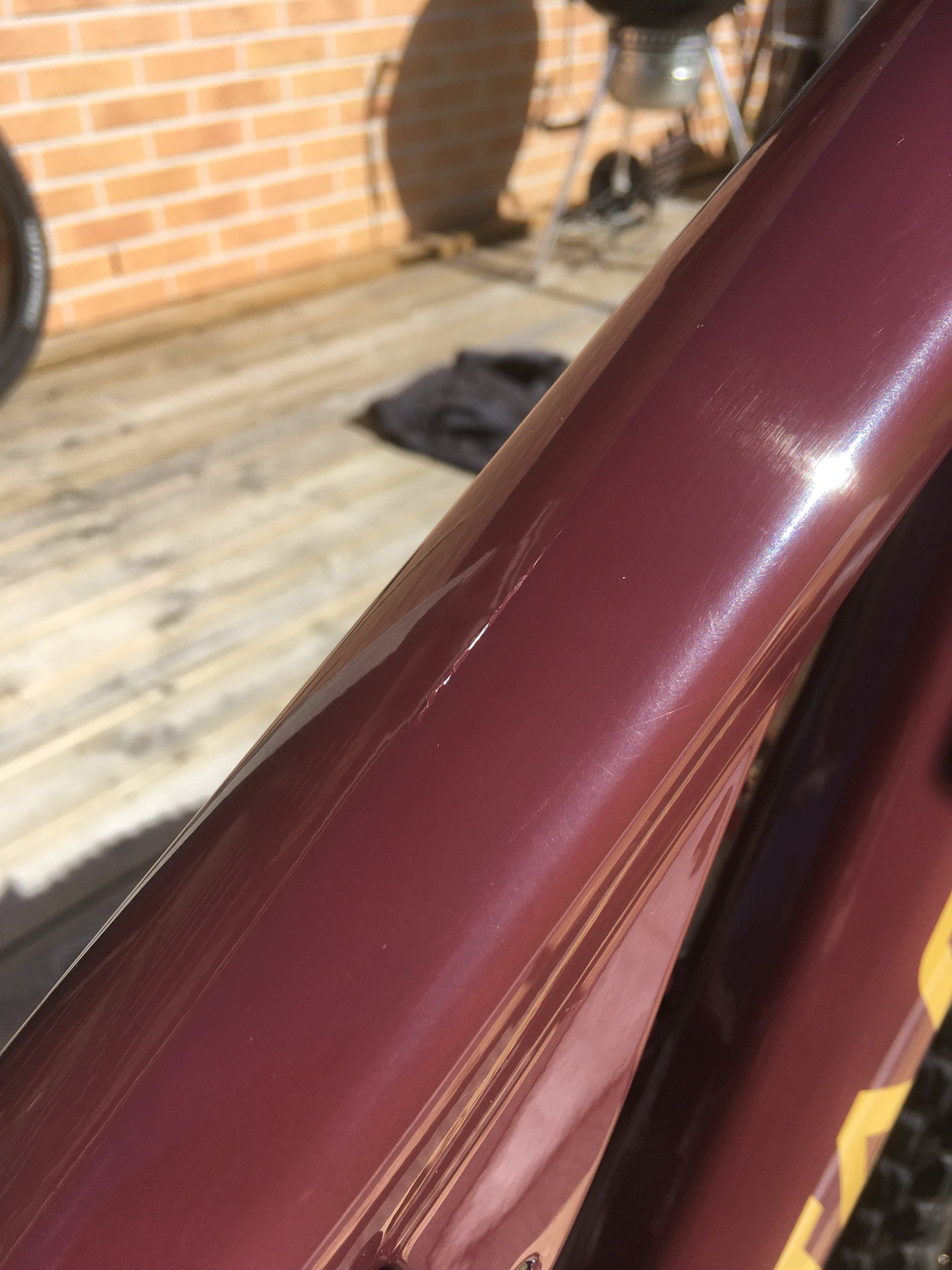

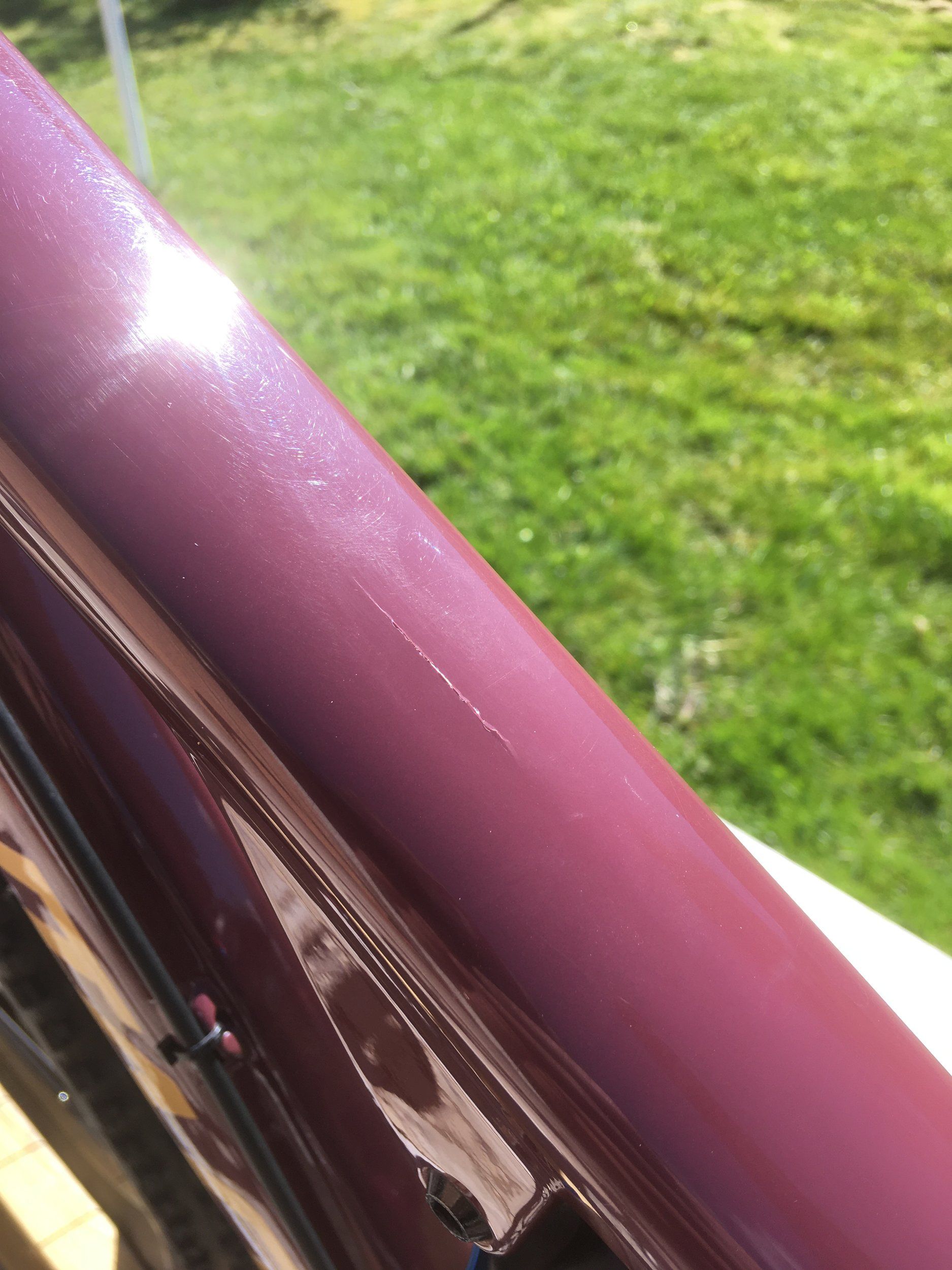

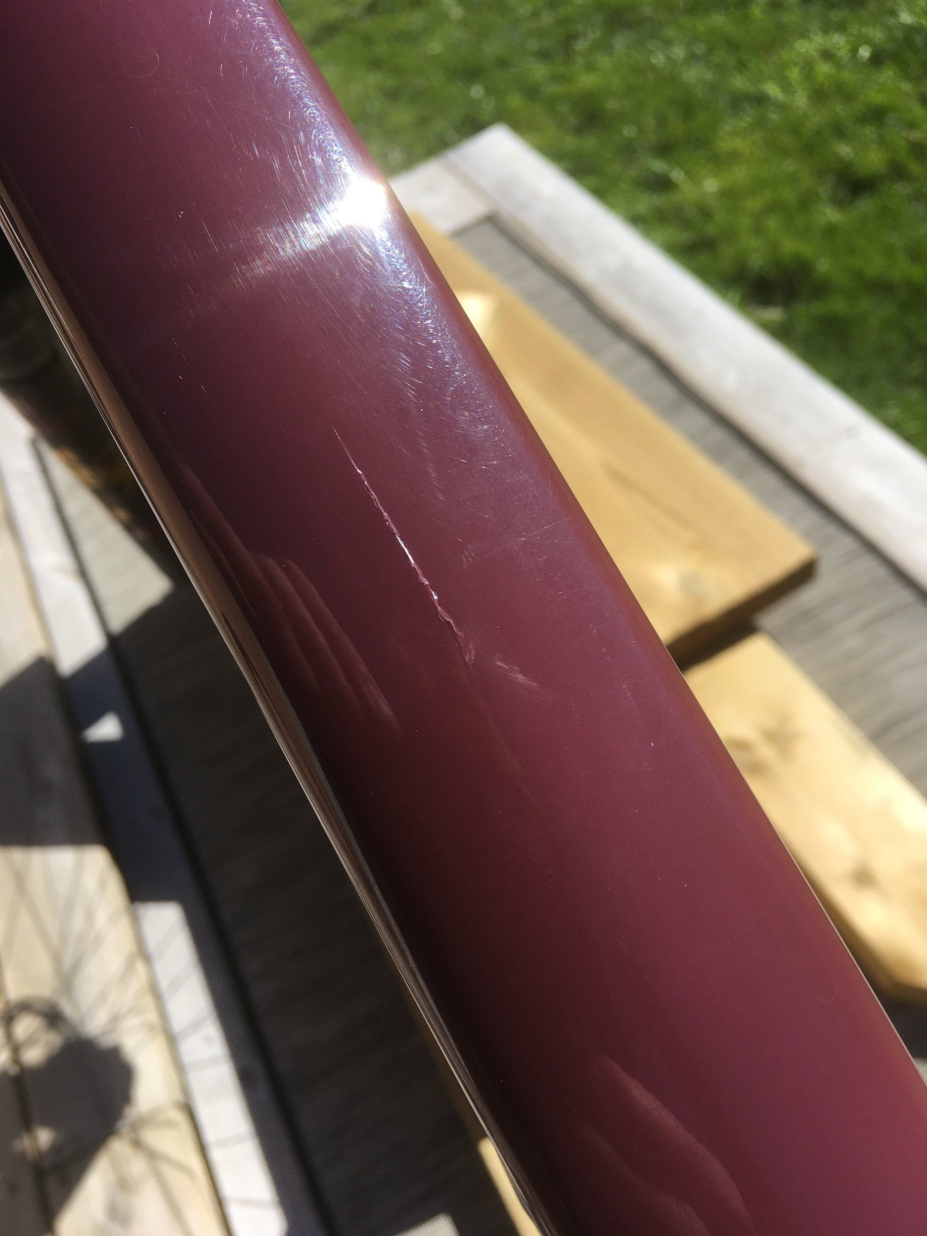

Hej,
Har precis varit ute på en vända och ser efter tvätt detta på överröret...
Får panik, är det något att vara orolig över?
Går kanske inte att svara på genom att titta på bilder men vill ha lugnande besked 🙂
Har varken slagit i något vad jag vet eller ramlat.

Tjena!
Hur låter det när du knackar där? Jämför med underröret.
Ingenting som inte är räddningsbart oavsett.

+1! Spricka! En polare fick en liknande spricka på sin Yeti, till synes utan något övervåld mot överröret. Bör reda sig på garantin.

Det låter lika på själva sprickan som överallt annars om jag knackar lite försiktigt.
Nej aldrig spänt denna hoj bakpå bilen, den åker inuti då den väl åker bil.

Det är inte så att du nån gång fumlat till det och svängt styret så att bromsreglaget smällt i ramen utan att du märkt det?
Det måste inte vara en spricka i kolfibern, men är det lacken så måste den förstås ha kommit till på något sätt.
Ramen är ju inte uppbyggd med alla fibrer i samma riktning, så det vore mycket egendomligt om den sprack rakt igenom på det där viset så att säga.

Nej inte från bromshandtaget, det når inte dit. Detta fanns till 100% inte där igår och måste blivit till på dagens runda.
Måste hänt vid något litet hopp i skogen för någon stor hoppare är jag inte (än).

Ser ju ut att gå mitt på. Brukar man inte pressa ihop två halvor när man gör en kolfiber-ram och i så fall kanske momentet där dom väver ihop dom två sidorna inte blivit helt 100.

Ta en bild, reklamera på SC hemsida. Du kommer antagligen behöva lämna in cykeln hos ÅF, typ Jarla i Stockholm. SC svarade på mindre än 10 timmar på min reklamation.
