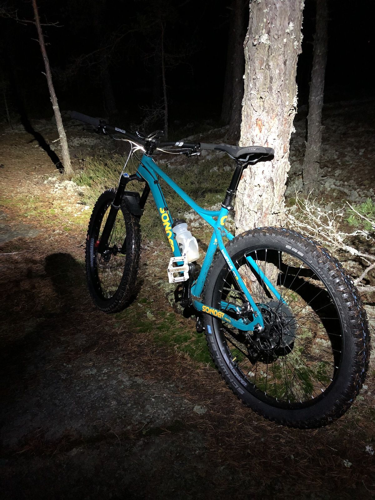

Har precis invigt mitt nya bakhjul (DT Swiss E 1700) med 54 POE ratchet kit. Hojen blev helt klart rappare, får respons direkt vid påslag, klart märkbar skillnad mot tidigare bakhjul med 18POE.

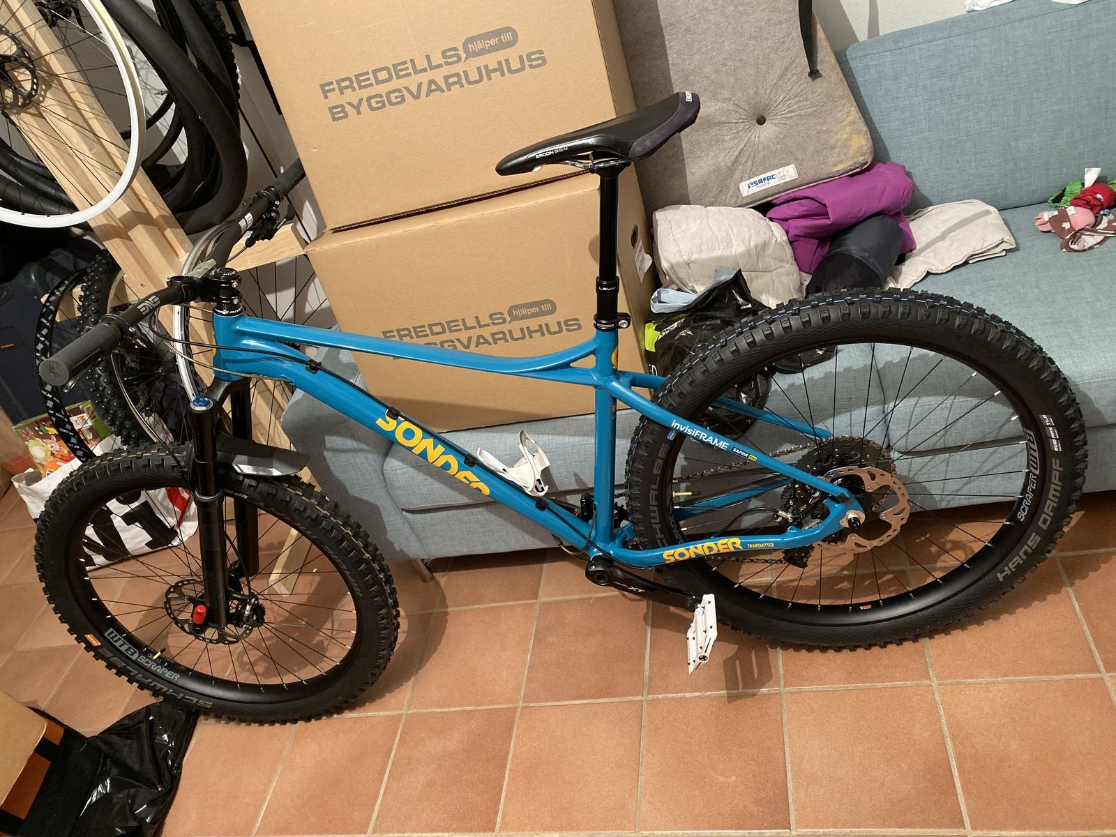

På tal om HA så har Honzon 68* original, jag har bytt från 120mm-gaffel fram till 140mm, det ger HA på 67*. Märkte enbart positiva effekter av bytet.
68 (69.5 med sag) HA är brant för stigcykling. Jag bytte till 130. Om jag hade en L skulle jag också hade valt 140 mm, men med M skulle reachen blir lite för kort.
Tycker inte man ska blanda in sag när man snackar HA. 67* känns lagom tycker jag, men kommer nog testa konvertera gaffeln till 160mm någon gång bara för att det är kul. I så fall blir det 66* HA.
68* hade ju ansetts flackt för några år sedan, så att säga att det är brant tycker jag är tokigt. Det är ju inte direkt XC-HA. Det är även mer än bara HA som påverkar hur en hoj beter sig.

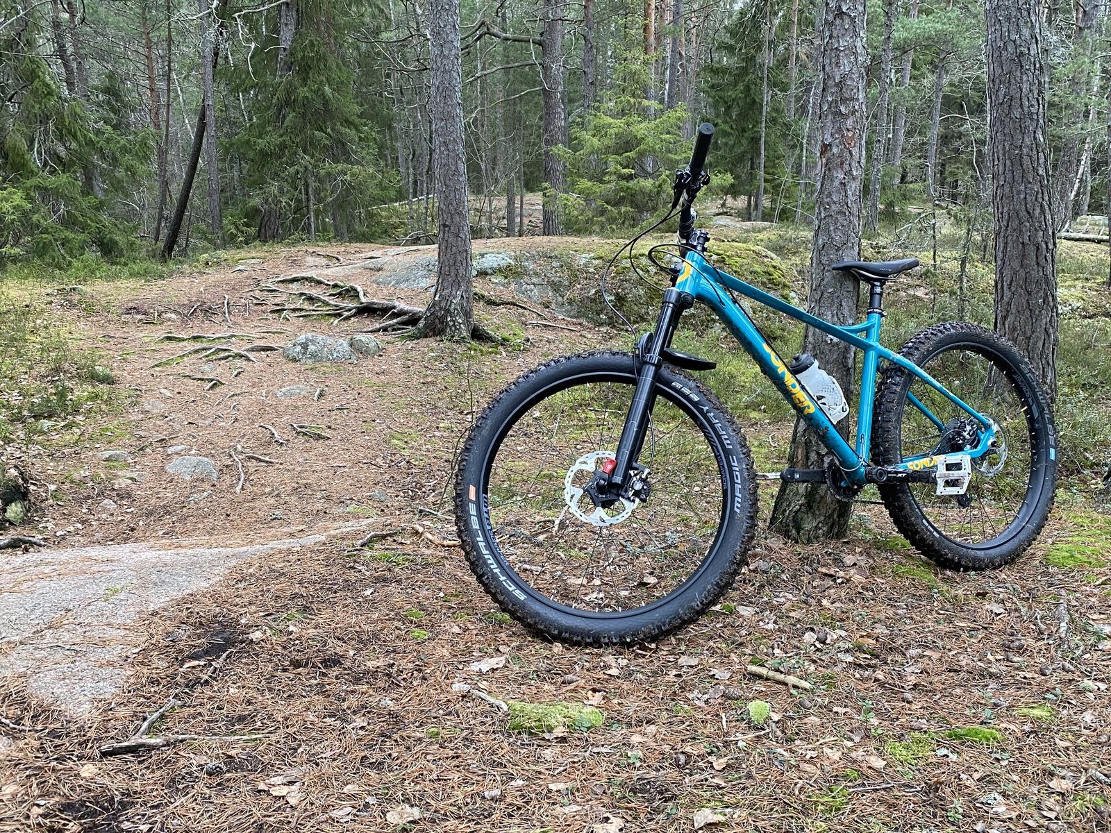

Menar du mina så säger jag tack!😁 Riktigt nöjd med hur båda blev. Byggt 4st i år och tycker det blir bättre och enklare varje gång! Har sett att du knåpat ihop ett par skönheter med! Det var din primal som avgjorde att jag slog till på en! Det visade sig vara ett bra beslut. Den cyklas mer än fs-hojen nu!

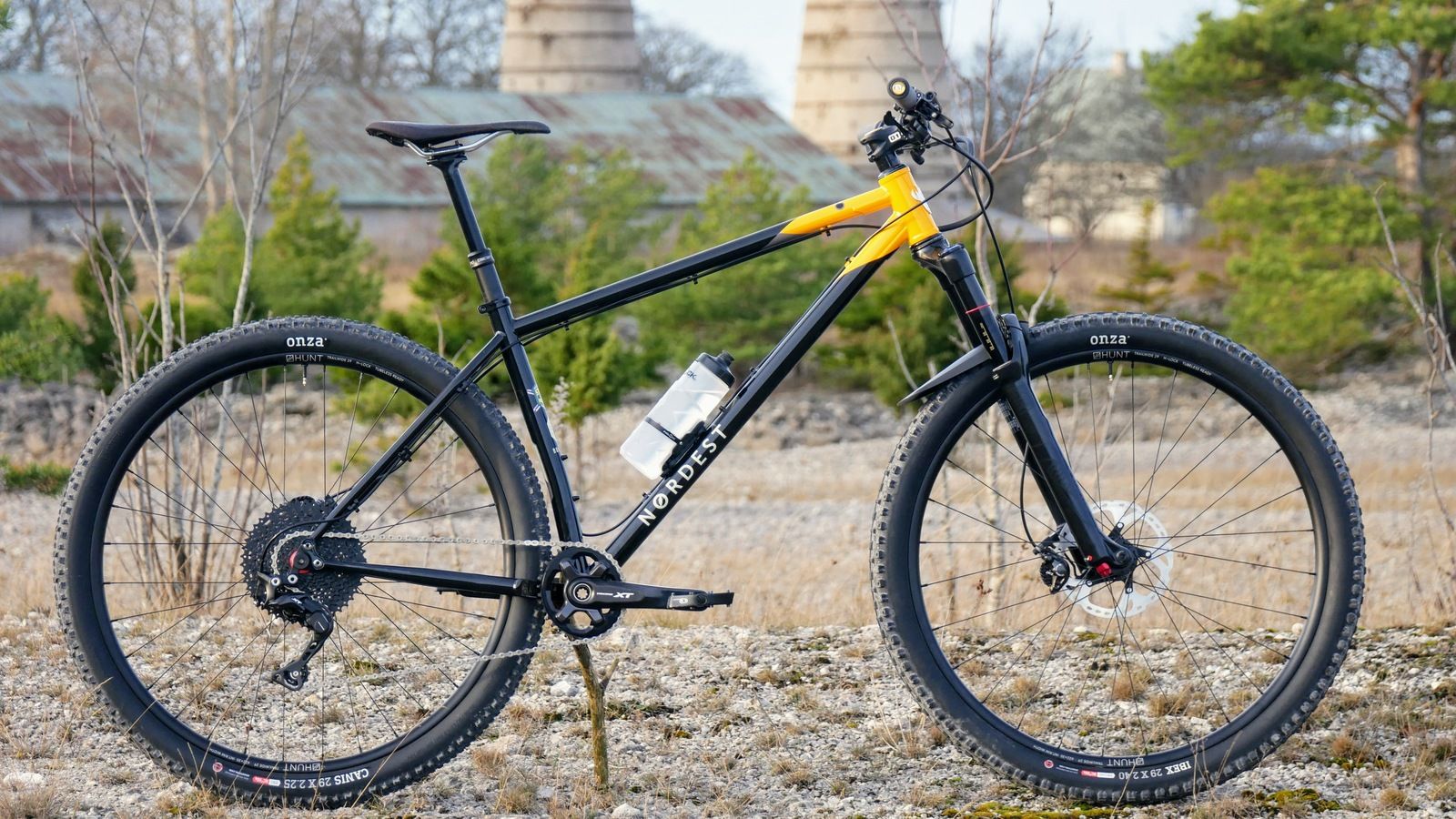

Har dock siktet inställt på en Nordest Bardino nu...

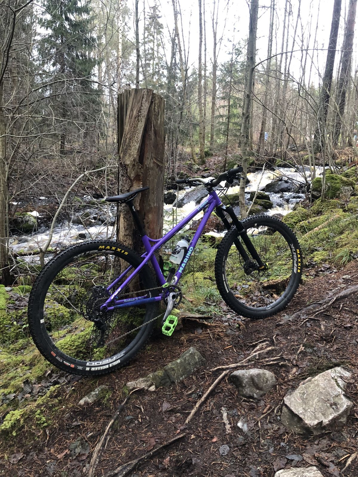

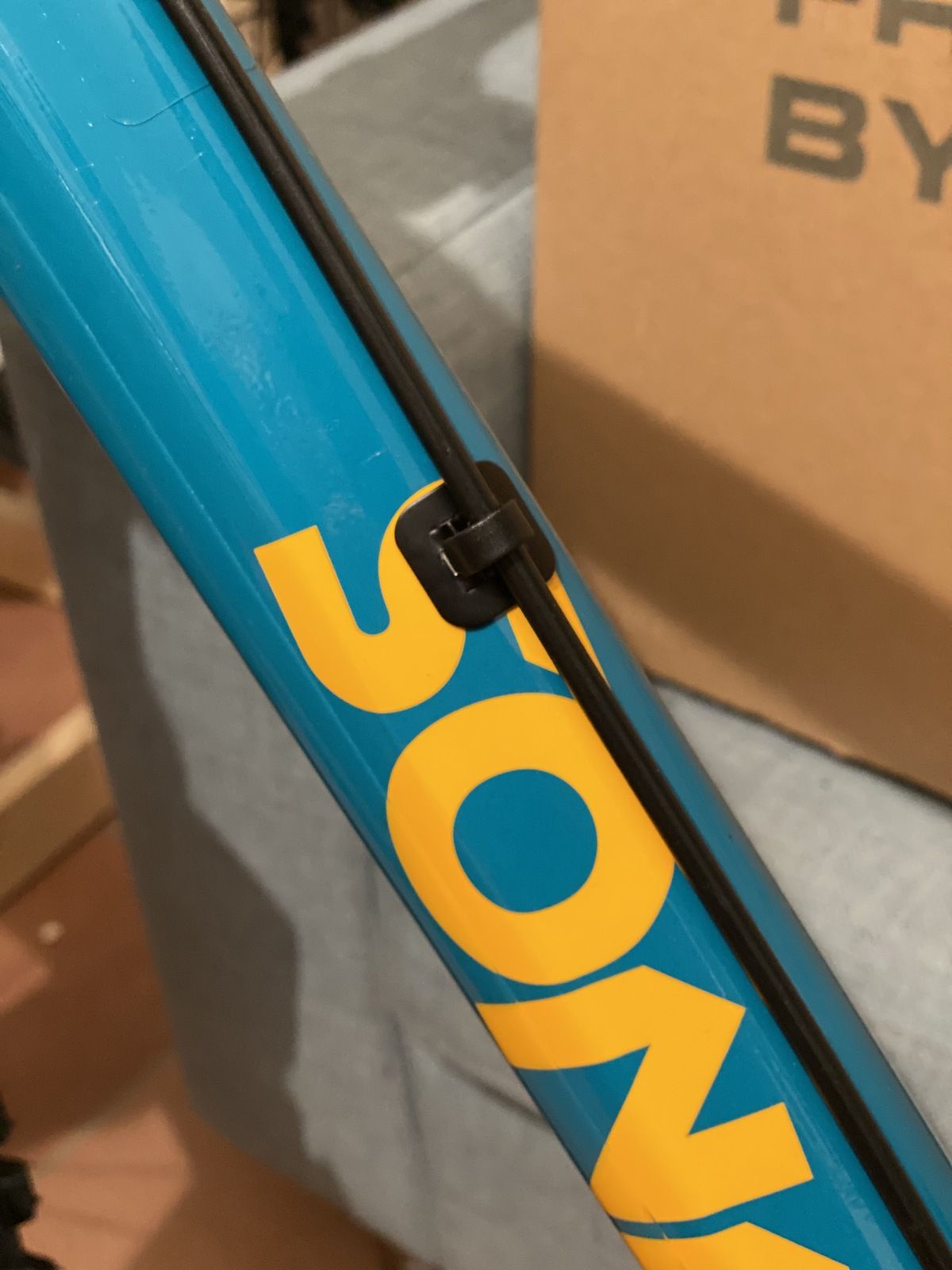

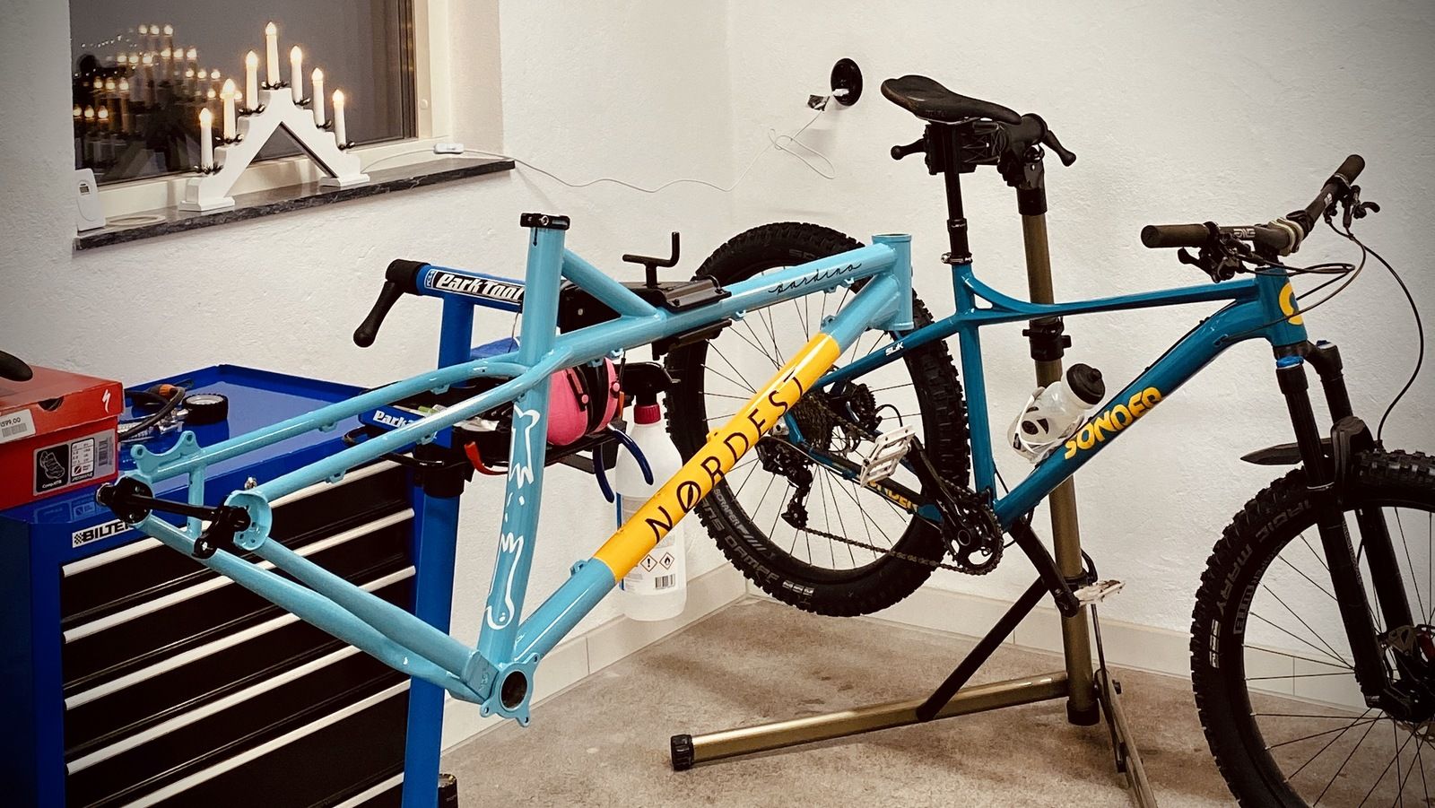

Återkopplar min egen frågeställning. Den Brexit-anpassade ramen gjorde att jag tröttnade rejält på den. Beställde en Bardino och gjorde ett försök att sälja Transmittern utan framgång. Ett tag såg det ut att bli ölburkar av den...
Då hittade jag dessa trevliga kabelfästen från Jagwire. Köpte ett pack om fyra och fördelade utmed diagonalröret. De är tillverkade i tunn aluminium så de går att forma efter ytan. Sitter som en smäck.
Efter detta återfick jag lusten att bygga färdigt cykeln. Igår gjorde jag den sista handpåläggningen, luftning av bakbroms. Detta mitt i ett renoveringskaos där jag fick hålla till i gillestugan tillsammans med flyttkartonger och skräp. Hoppas kunna ta premiärturen senare i veckan. Magic Mary och Hans Dampf i 2.8” bredd på fälgar med 45 mm innerbredd är för övrigt riktigt feta...
Nu återstår bara att bygga Bardinon...

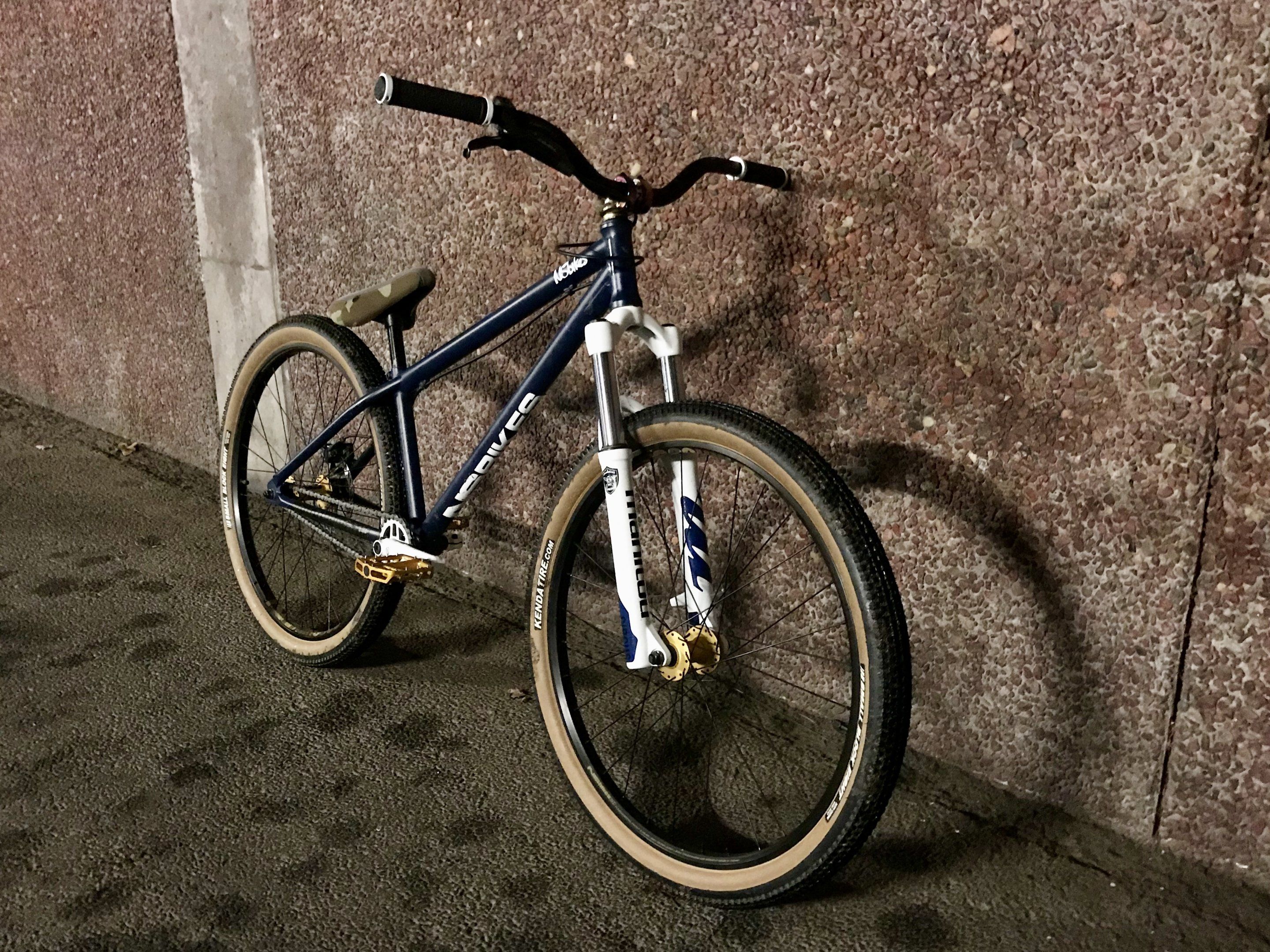

Jag fick för övrigt ett ryck och köpte mig en 26”-are för lek och kortrundor. Gränsfall att den passa här kanske, men en hardtail är det ju. Det ska bli jäkligt roligt att öva på manuals och annat. Har beställt nya pedaler i (förhoppningsvis) navens färg och byter nog ut greppen till svarta med vita kanter. Utöver det är planen att den ska få leva vidare som ”budgethoj”.

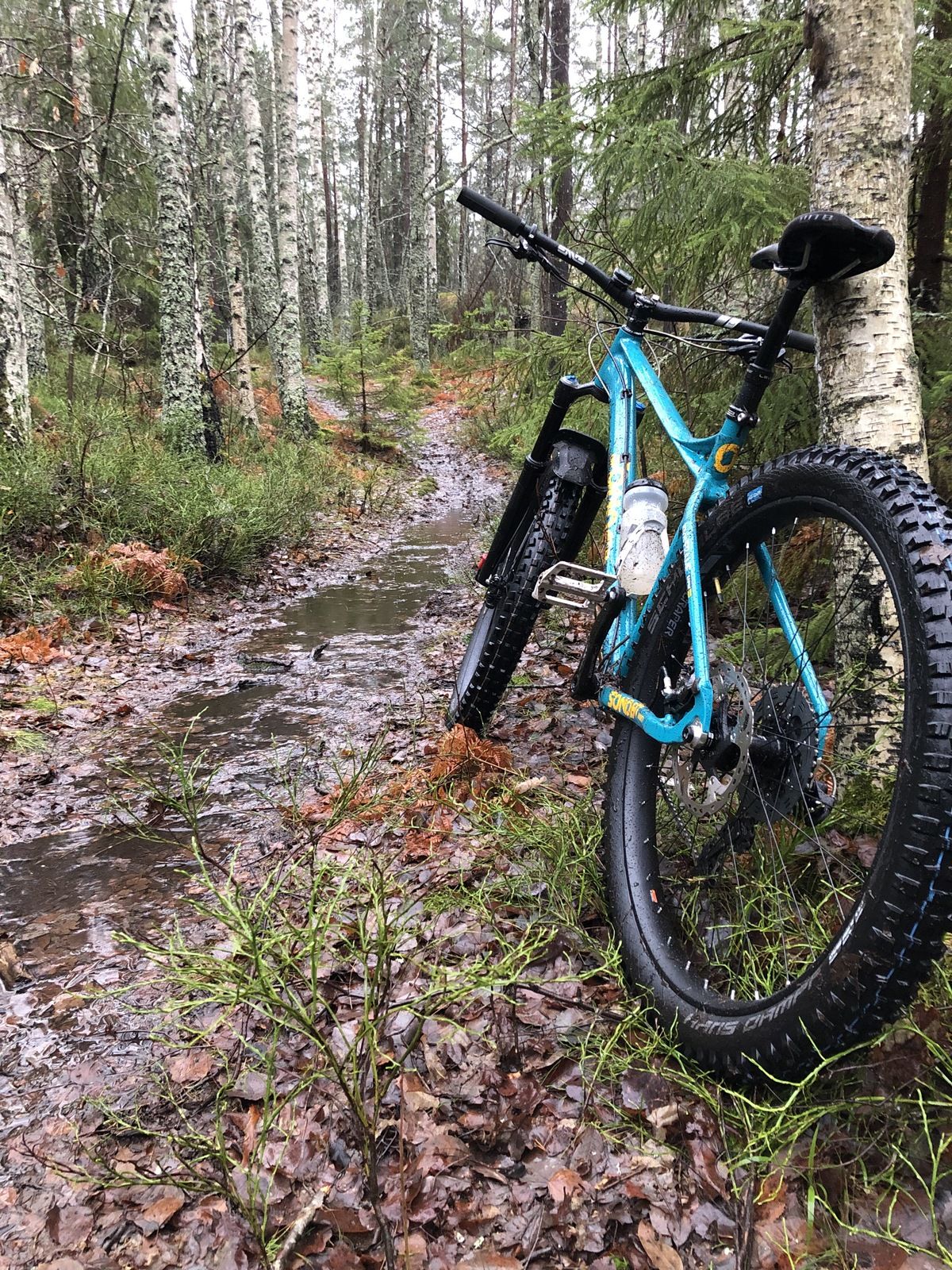

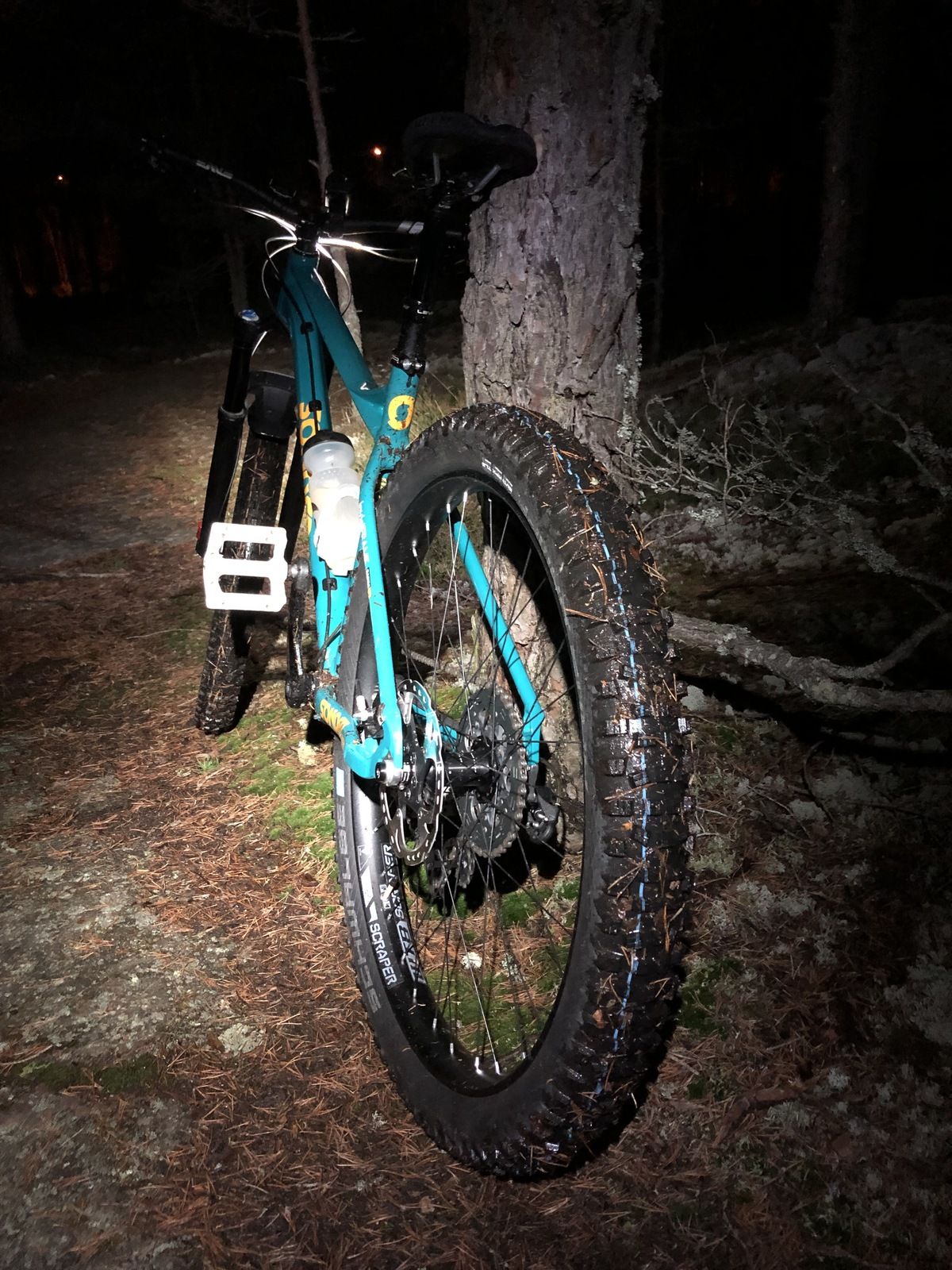

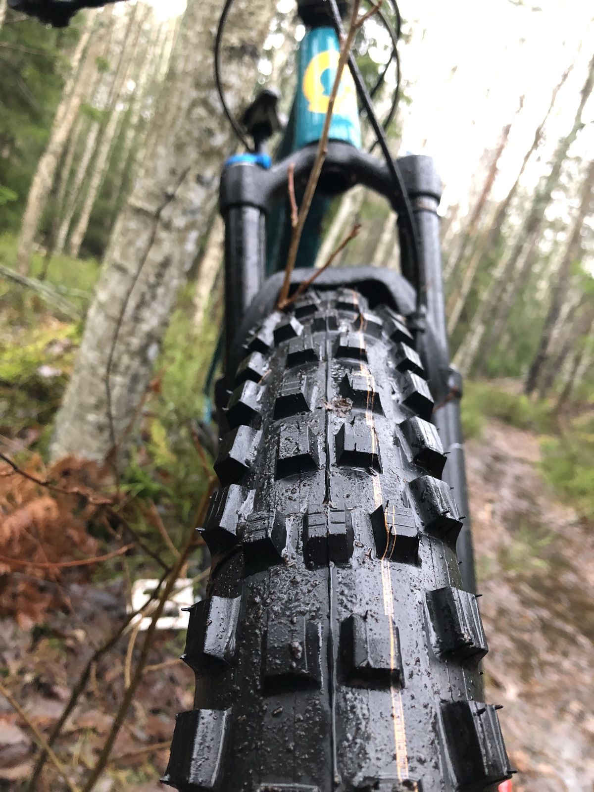

Fett är bara förnamnet. Nu är premiärturen avklarad. Magic Mary och Nobby Nic i 2.8” på fälg med 45 mm innerbredd känns enorma. Trots lågt tryck (0.9/1.1 var) sitter de stabilt på fälgen. Greppet på slemmiga höststigar är mycket bra och de stora luftkamrarna gör att man stundtals glömmer att man cyklar hardtail. Tyvärr är även rullmotståndet enormt, det kändes som man knappt kom framåt. Visst, underlaget var riktigt sugande men ändå.
Jäkligt skön cykel dock, även om jag nog behöver ett par rundor innan jag känner mig bekväm på den. Kör dessutom med plattisar trots att jag är SPD-cyklist. Möjligtvis hade jag önskat mig något högre stack på den. Med det low rise-styre jag hade liggandes är fronten i lägsta laget men det funkar. To be continued.

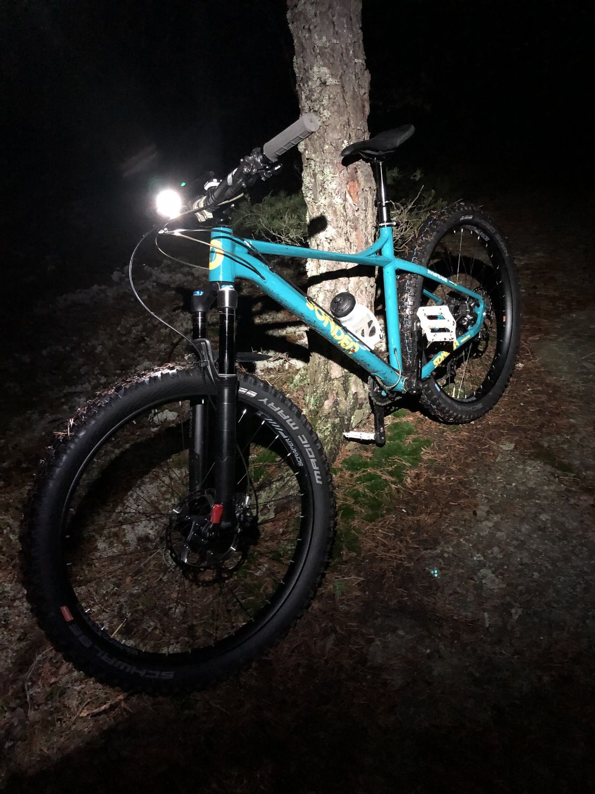

Tog en kort runda i de blöta Norrortsskogarna sent ikväll. Magic Mary och Hans Dampf i 2.8” på 45 mm fälg mäter drygt 71 mm i bredd och erbjuder grymt grepp på de hala rötterna och stenarna. Och då har jag ändå Speedgrip på bakdäcket... Tappade inte fästet en enda gång.
Tungtrampat är bara förnamnet men jäkligt kul ändå. Cykeln är lekfull och direkt. Behöver dock kolla lite på framdämparens inställning, tycker att det blir lite väl studsigt trots relativt lågt tryck (1 bar) i däcken.

Jag har en riktigt bra och rolig hardtail, men fan vad sugen jag blir på en Sonder när du postar såna där bilder.

Doctor C sa:
... Behöver dock kolla lite på framdämparens inställning, tycker att det blir lite väl studsigt trots relativt lågt tryck (1 bar) i däcken.
Kan vara idé att labba lite mer med lufttrycket i framdäcket innan du ger dig på dämparen.
Jag (3" på 40mm fälg, 80 kg) brukar vilja ha en bit under 1 bar i framdäcket för att det inte ska bli studsigt.
Tycker mig ha hittat en sweetspot precis innan det blir för lågt tryck.

Doctor C sa:
Samma kombo som jag kör på min NS Eccentric fast med 30mm fälg. Grymt grepp men lite väl tungtrampat, funderar lite på att gå tillbaka till Nobby Nic fram som jag hade innan
Brukar köra 16psi fram och 19 bak vad nu det blir i bar.

Dricko sa:
Det är en bra cykel till ett rimligt pris. Gillar verkligen plusdäck i kombination med hardtail, glömmer stundtals bort att den inte har bakfjädring.
Skogsgubben sa:
Doctor C sa:
Jag kör med 0.9 bar fram, 1.1 bak. Kan ju prova att sänka ännu mer, det borde finnas marginal. Luftkamrarna är stora och däcken kränger inte nämnvärt med nuvarande tryck.
Jag har en Nobby Nic / Rocket Ron-kombo liggandes i väntan på torrt före men jag tror faktiskt att nuvarande kombo är oslagbar så här års. Och bra med extra benträning... intalar jag mig själv. Men prova gärna och återkoppla resultatet.

Testade för första gången idag.
Lezyne 700 på hjälmen och Magishine 3200L på styret. Körde med en kompis som hade MS 3200 på hjälmen och MS 6500 på styret. Min setup räckte helt OK tycker jag men satan vilken klass-skillnad det var på hans setup.
Det var brutalt kladdigt och halt ute men ändå väldigt roligt! Vill gärna ut igen men det känns lite riskabelt att köra själv i mörkret så får försöka tajma med de jag känner som har lampa.

Transmittern fortsätter att leverera på vattensjuka stigar. Blir mer och mer imponerad över MM/HD-kombon i plusformat. Sjukt grepp.
Väl hemma i garaget hänger min Bardino i mekstället och ser ledsen ut. Frågan är bara vad man ska göra med den? Svårt att motivera ännu en HT när man dessutom har två fina FS men samtidigt är det ju jäkligt kul att bygga cyklar...

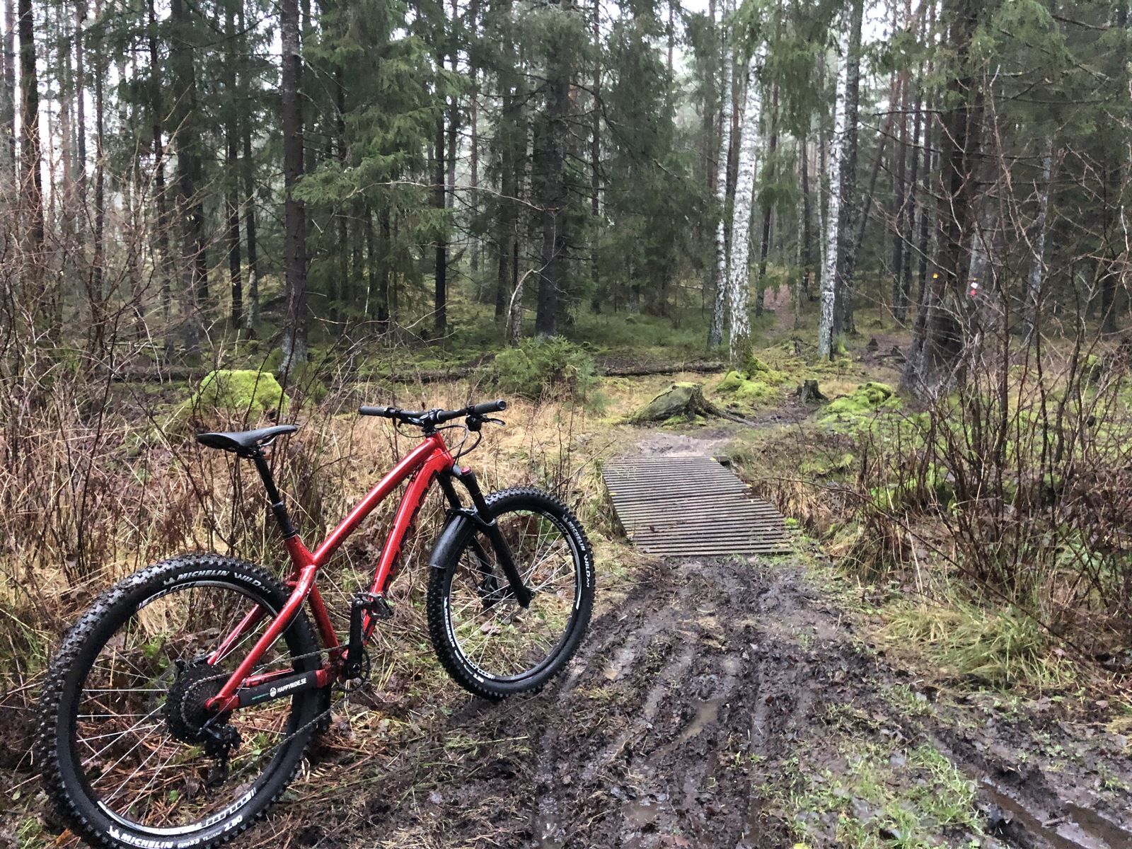

Några plusgrader, torrt på hällarna och lerigt i sänkorna. Perfekt januaridag för att cykla halvfet hardtail!
