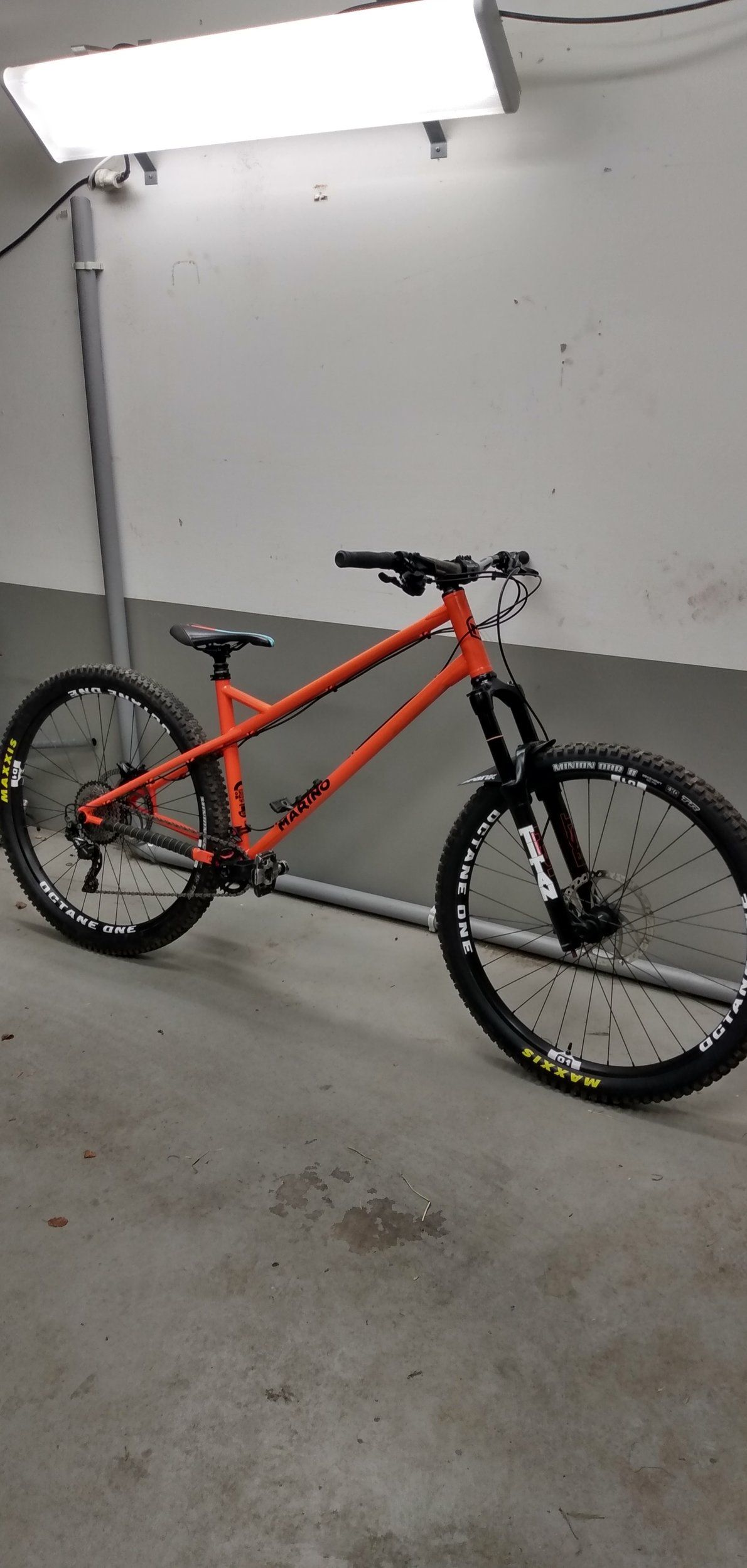

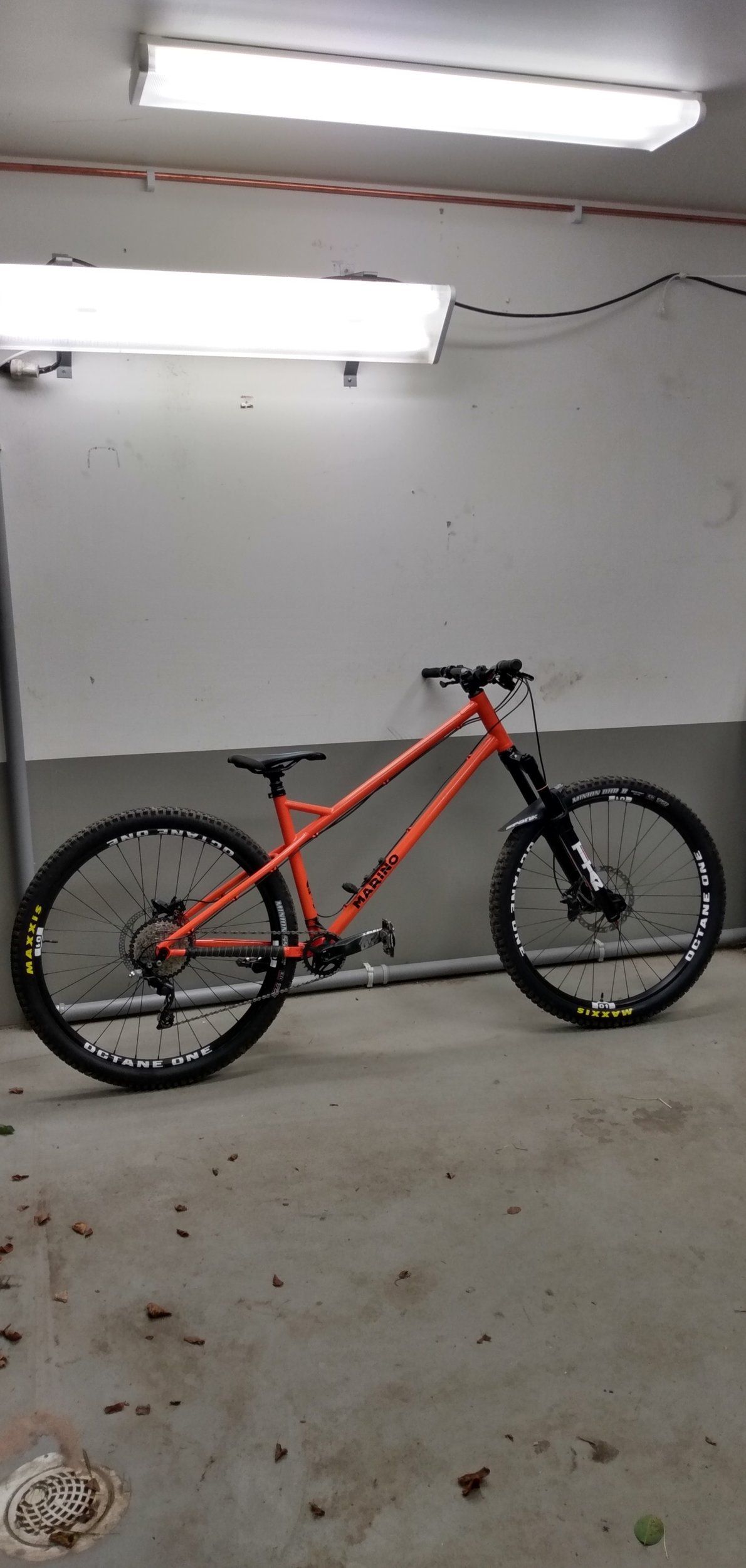

Hur länge sedan gjorde du beställningen av herr Marino?
Misstänker att ha inte känns så konstigt som det låter, typ 64grader sagged eller något sånt.
Bredd på bakdäcket?

Den där är sick (pun intended, det är väl en av deras gamla ramar, eller iaf deras geo tror jag)...på ett bra sätt. Den finns kanske tom i lager hos Marino Bikes UK.
Själv nöjer jag mig med 64°...nu när jag förlängt gaffeln till 150mm (och COIL, fyfan vad bra).
Bredd på bakdäcket?

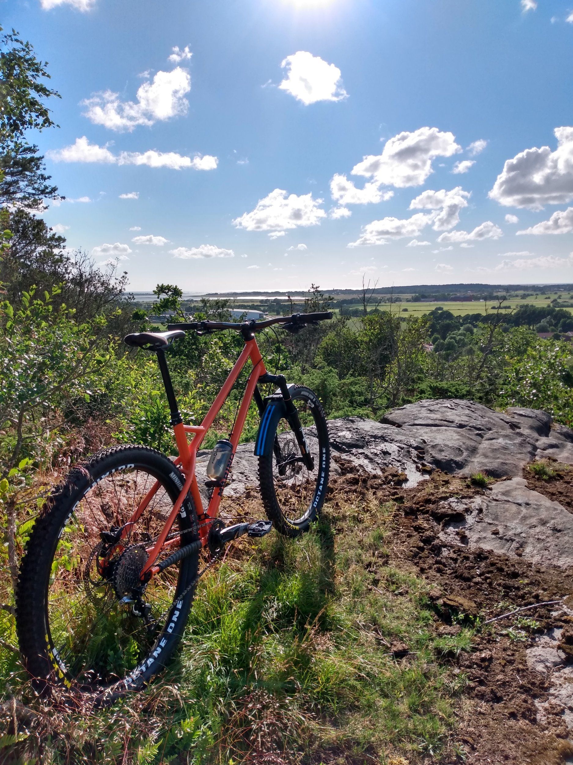

4 dagar från marinobikesuk dom får in en ny match juli/augusti . Grymt nöjd med deras support och hjälp. Så kommer nog handla via dom när det kan/behövs. Och yes detta är en sick bicycles fram triangel med sen (marinouk) vald spec på bakdel.
Kör nu med minion ss 2.3 bak o dhr2 2.4 fram. Denna tar allt från 27.5/27.5+/29"x2.6

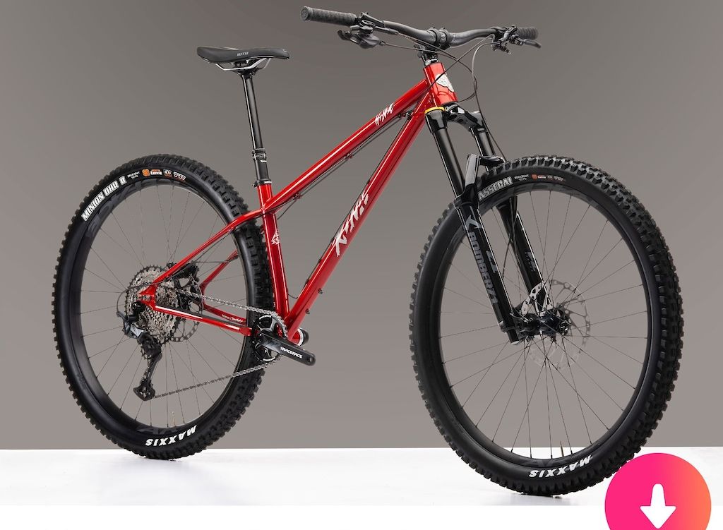

Jag tittar lite efter en HT Large då jag är 183 cm.
Men fan det finns ju inget att få tag i. Jag är ganska ny i detta så vet inte xakt vad man ska ha osv. Men när jag väl hittar något så finns det aldrig att få tag i. Antingen bara S kvar eller så är de slut i lager. Mottager gärna förslag i 10 000 kr klassen som ska klara av ganska mycket stig. Kan man köpa en billig och sedan byta ut komponenter så den hamnar runt 10? vilka alternativ finns?
Är detta något att hänga i granen?

Kolla lite på 26bikes. Finns ialla fall ramar så vill man så går det att bygga eller köpa en small och byta ram.

Skräpväxlar, skräpgaffel, ful ram, ingen dropper, tung.. Jag ser tyvärr inget som talar för den. Förutom eventuellt att den kanske finns i lager då, men anledningen kan nog hittas i min första mening.
Sram SX och luftgaffel för 950 euro är inte så dåligt. Jag ser större problem med skräpgeometrie.

Är det ingen som kan tycka till lite om komponenterna på
https://www.kayza-bikes.com/garua-10/
Här är en i ungefär samma prisklass med bättre och modernare geometri och Shimano SLX 1x12 och som finns i lager i flera storlekar.

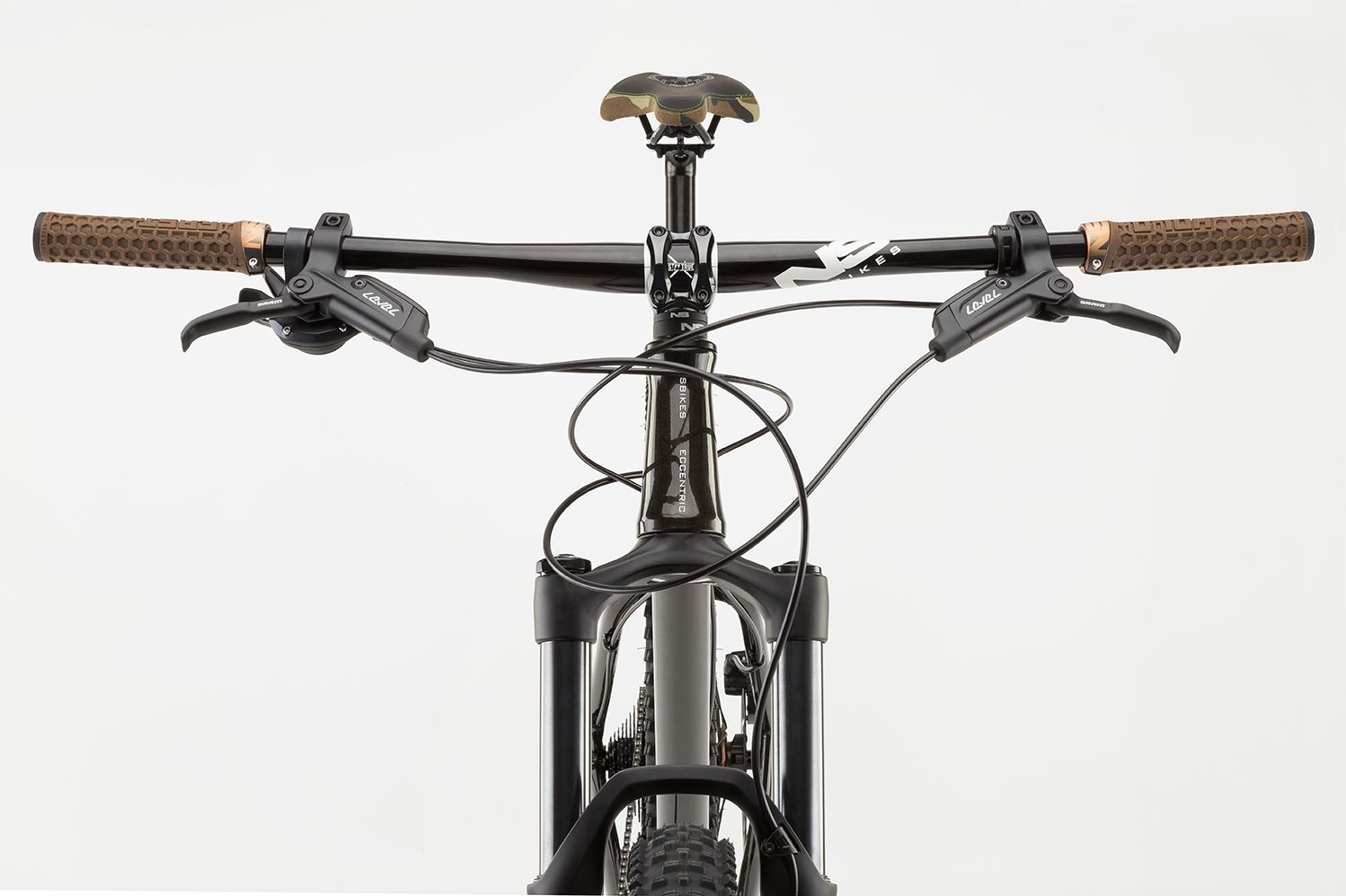

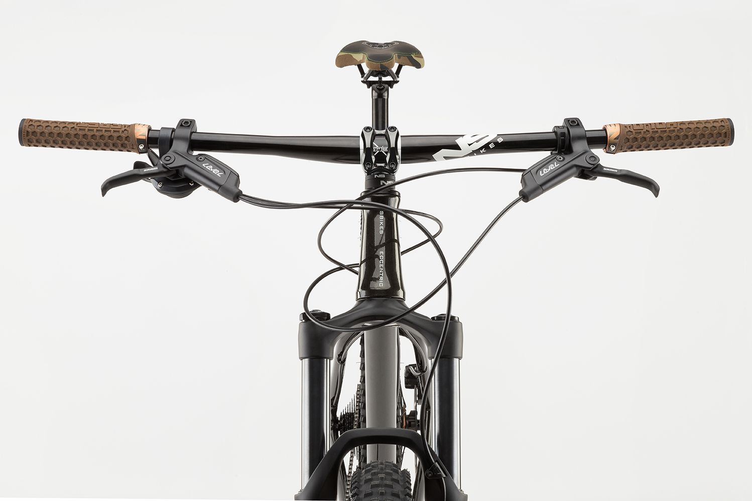

Ska man böja till en Rise själv 🤔
Tydligen 😄 det smalnar iofs av lite offcenter uppåt men det kan max göra 9,8mm då det är 22mm vid handtagen.. 🤔
Funderar dock på att testa ett styre med lite mer rise för att komma upp lite mer med kroppen i utförslöporna. Vad rekommenderas?
På bilden är mitten av handtag 20 mm högre än mitten av infästningen av styren. Vet dock inte om man kan nämner det för "rise". "Uppvinkling" ger mesta del av "rise" på den styren.

När jag gick från 67.5 grad HTA till 65, 1 cm längre reach och 4 cm längre front-center, blev alt bättre, ingen nackdelar als. Så man kan klart går längre, men det måste finnas en gräns.
62 grad HTA är utan sag (antar jag), med sag blir det 64 grad, så inte så extremt.
Och 65 blir då 67 . Så 64 är rätt "extremt" i sag. Men ja håller med det mesta känns bara bättre / stabilare.

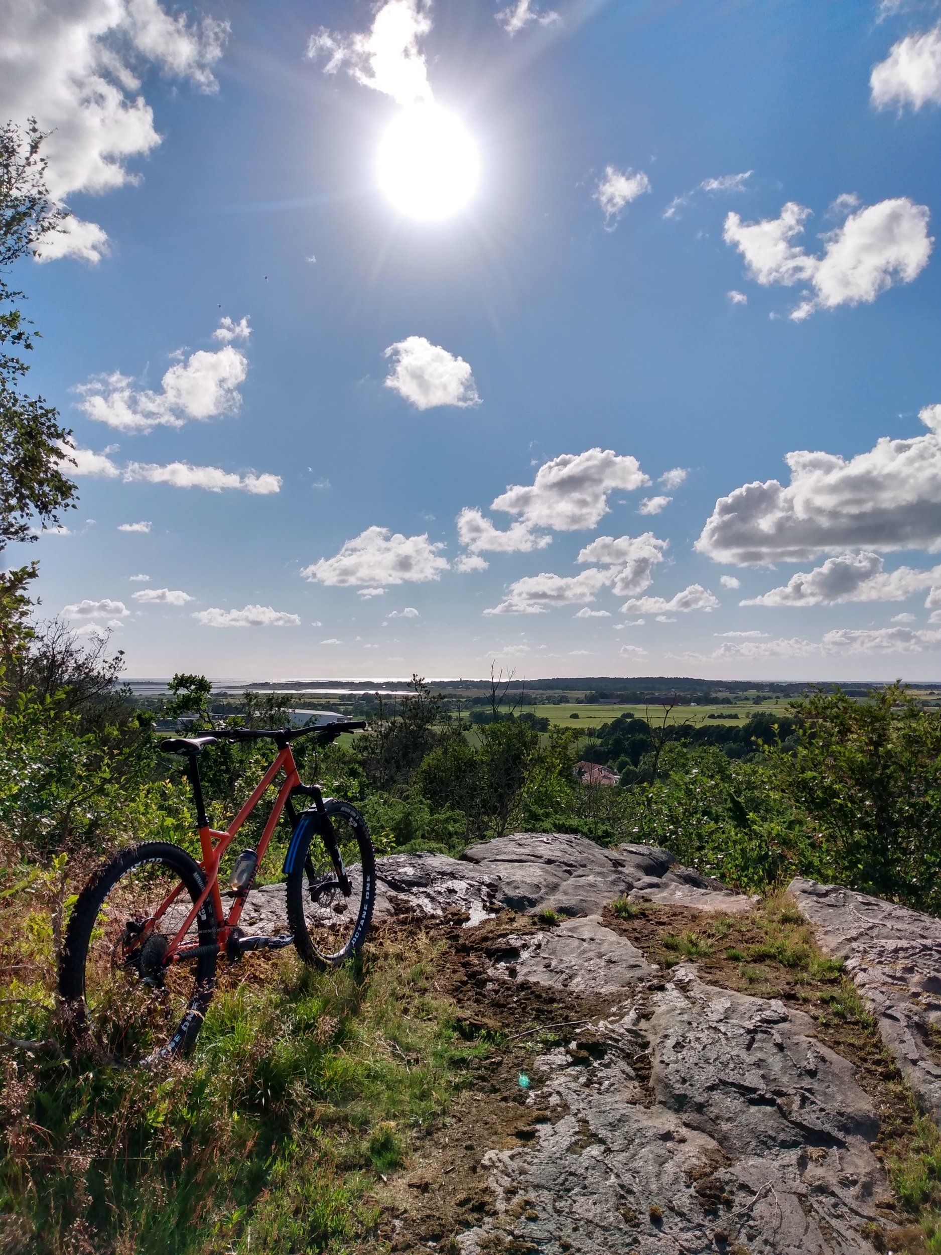

Haha
Men please, ge oss en riktigt utförlig beskrivning (:
Hur känns det? Gaffelvinkeln, gör det att du måste tänka på att tynga fronten?
Är det något giv i hojjen eller känns den pinnhård?
Hur e de att ha långa kedjestag och lång frontcenter på HT? Och hundra sånna till (:

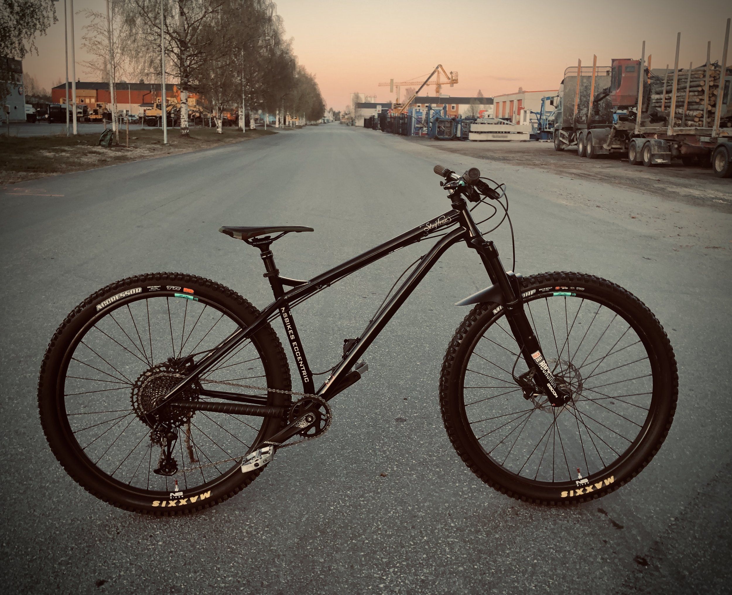

Haha. Har kört 2 gånger på våran lokala xc slingan med rätt mycket tajta svängar med olika underlag och tycker den svänger in riktigt bra , kör med 18mm rise o 5mm spacer under styrstam och tycker jag får bra styrning med det. Dom längre stagen känns grymt nice med klätter egenskaper av en Bergs get!! , Jag kan helt ärligt inte känna någon nackdel med hojen än. Och det är riktigt go(lagom) flex i ramen den svara bra men känns ändå förlåtande när det dönar på i stället och vid drop. :)
Har "bara" 130 mm gaffel, så med sag är det 66.5 grad. Men många kör nuförtiden FS med 65 grad HTA, också i relativ platt terräng som Hellas, så 64 grad är inte så extrem.
Ja jag har gått ner till 140mm då a-c måttet va lite längre på min gaffel så ligger på 62 grader o sag med 140 nu. Tror med det som skilljer lite är front-center på min är 89cm vilket är 6cm längre än tex transition smuggler i XL 😄
Med sag blir den lite kortare, men fortfarande enormt lång! Skulle gärna prova sån cykel. Kör mycket krångliga stig och fastnar då och då, medan min son med sin 88 cm hjukbas passerar överallt (eller troligtvis är han mycket duktiga än jag).
Kul cykel! Slår du inte i pedalerna ofta när den blir så lång? Tänker ffa uppför då man kanske inte lyfter över lika enkelt.
Det tog helt klart lite tid och få rätt teknik men den klättrar som en dröm och man kan sitta helt cool lugn uppför. Värre när det är lågfart hinder typ en stenmur som man ska lyfta över, bästa lösningen jag märkt på det är meer! Fart! Haha.
Hehe, jag har samma upplevelse. Utmaningen är bara att få med sig den där farten även när det går uppför...

Det är de gamla sick ramarna de har köpt upp. Riktigt bra om man gillar långa kedjestag 😊
