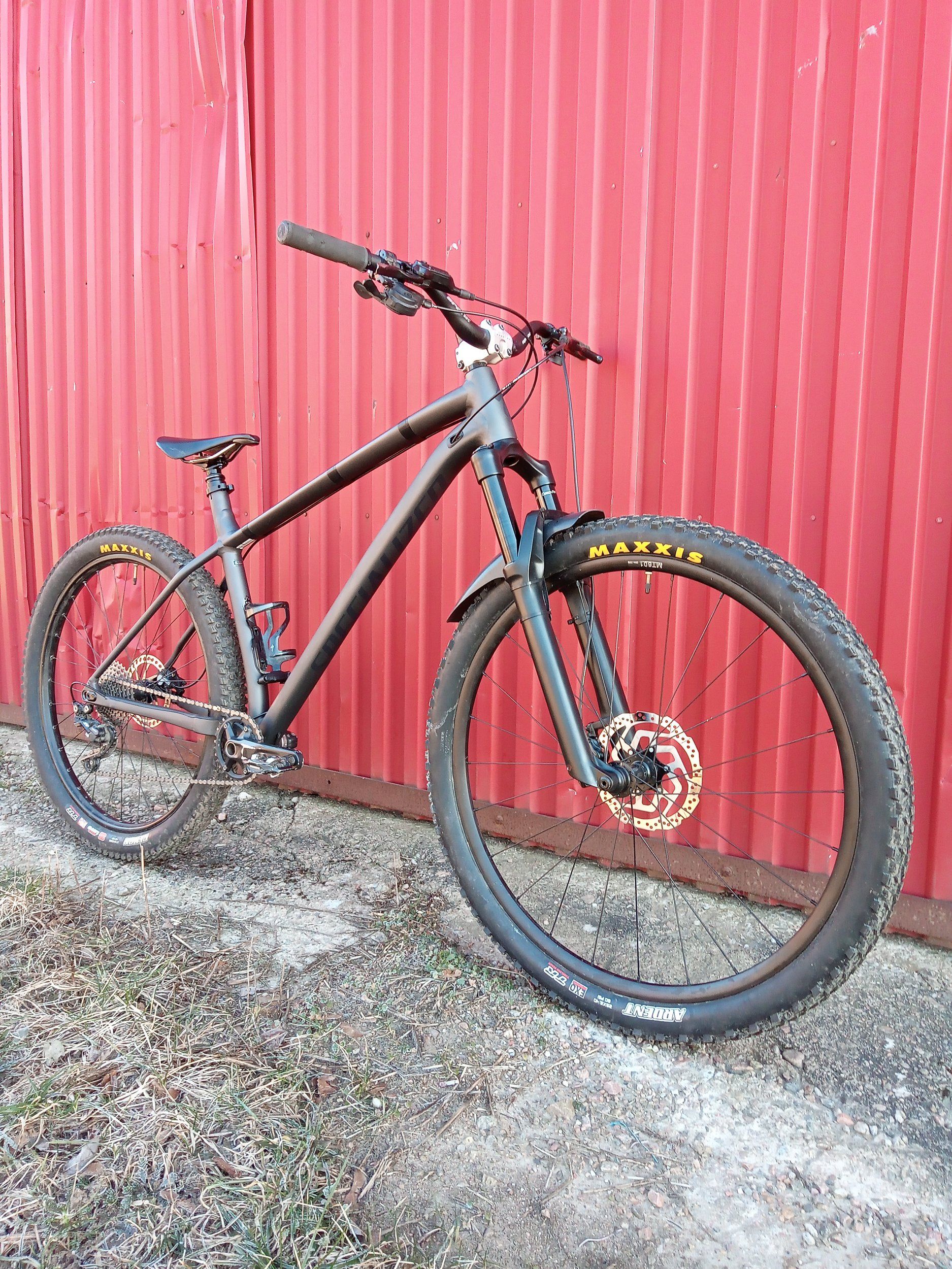

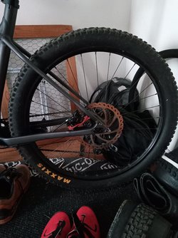

Ja det är en 29a i XL. Den va i korta läget på dropoutsen med det gör lite på gaffelvinkel.
Ja precis. I mitt fall är det främst pga höjden men jag tror vinklarna ska tåla det.
Ska testa med hjul jag har hemma innan jag bestämmer mig.
Berätta gärna hur det går med vevarna när du testat. Tror BB drop är 60mm?

Ja denna är exakt som min gule jag hade bb höjden är t.om 5mm högre på fusen så inga problem med vevarna för min del. Yes bb drop 60

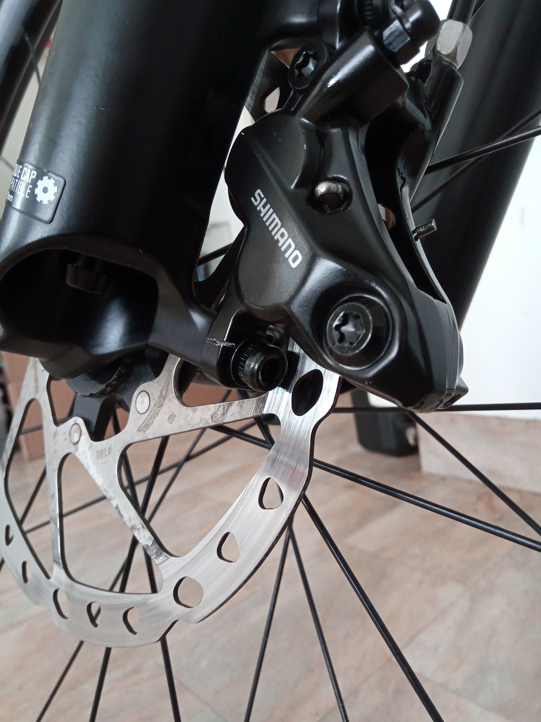

MT200 bromsar bra. 50-100% av alla uppgrades är från smutsiga icke inkörda 2 kolvs till 4 kolvs och det är sällan man hör något om hur bra det blev.
Däremot vill jag ha 2finger grepp och XTR är ju snyggt.
liveforthis
Hardtaildrömmar - buskul bröt stigcykel, inspirationstråd
Däremot gör bra skivor mycket. Och oftast kommer ju tex cyklar med mt200 bromsar med tex rt10 skivor. Brukar byta till tex rt54 el rt64 skivor och det gör gott för även enkla 2 kolvs bromsar.
jonte987
Ja,rt10 är 100g tyckre än MT800 också. Styck. T.om. låsringen är tung.
Sen är väl MT200 wide medan dyra skivor är narrow
