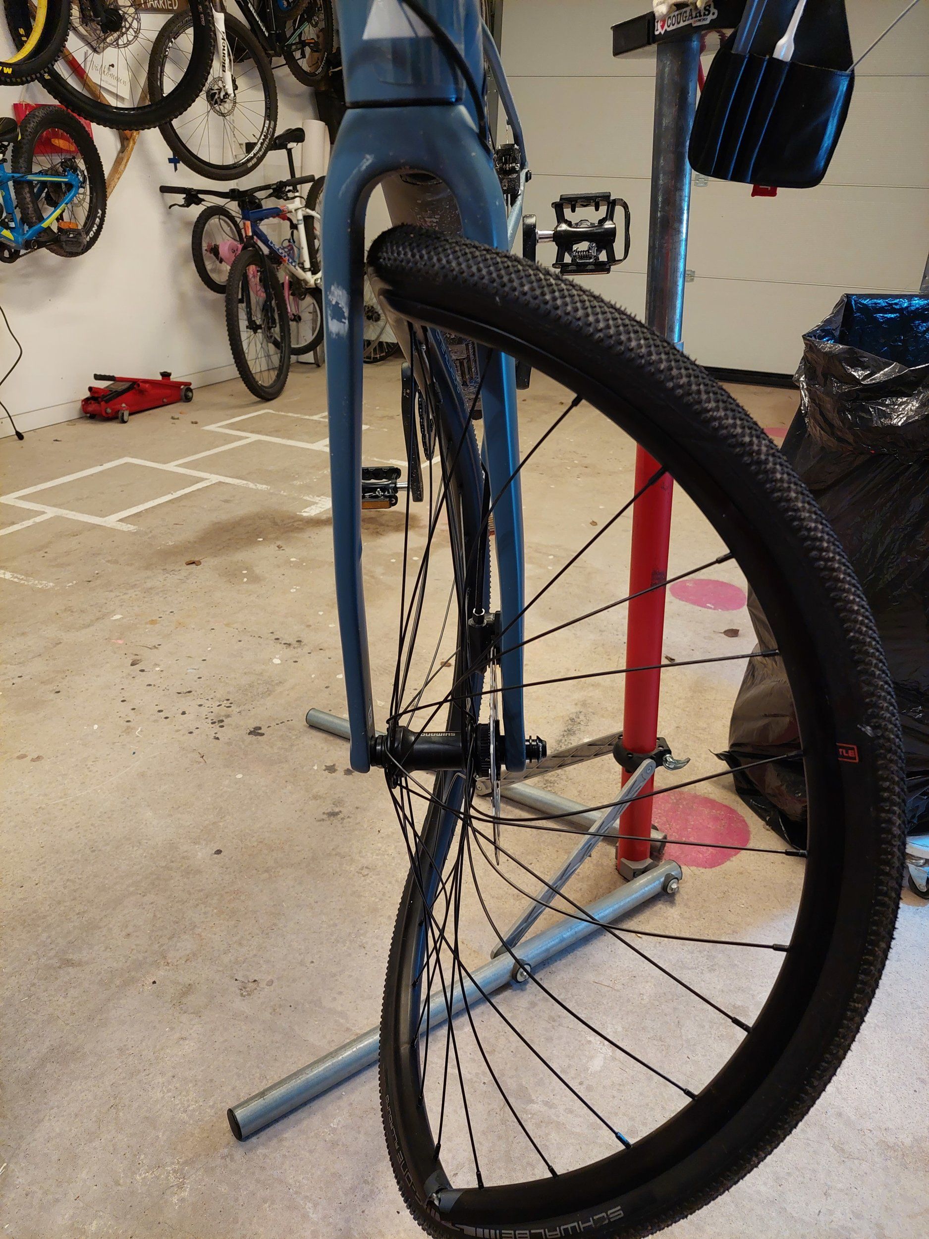

Hej kära cykelkompisar.
Jag har gjort bort mig och nu ska jag göra rätt för mig. För några veckor sedan körde jag hem cykeln från jobbet.
Lastad på taket, fint och prydligt med hjälp av min thule pro ride.
Glömde helt bort cykeln på taket (det var fredag EM) och försökte köra in bilen i garaget. Nu är framhjulet på cykeln helt förstört.
Jag behöver således hitta ett nytt hjul till Canyon Roadlite ON.
Det var inte helt lätt att hitta rätt hjul bara... så jag hoppas på lite hjälp från er.
Det är ett hjul med 15x100 axel.
29" ETRTO 622x20
Centerlock för skivbroms
Passa för däck som är 28x1,35" (35-622)
Bör vara i ALU och svart ( ska fortfarande matcha resten av cykeln och se ut som den gjorde original).
PLZ help :)

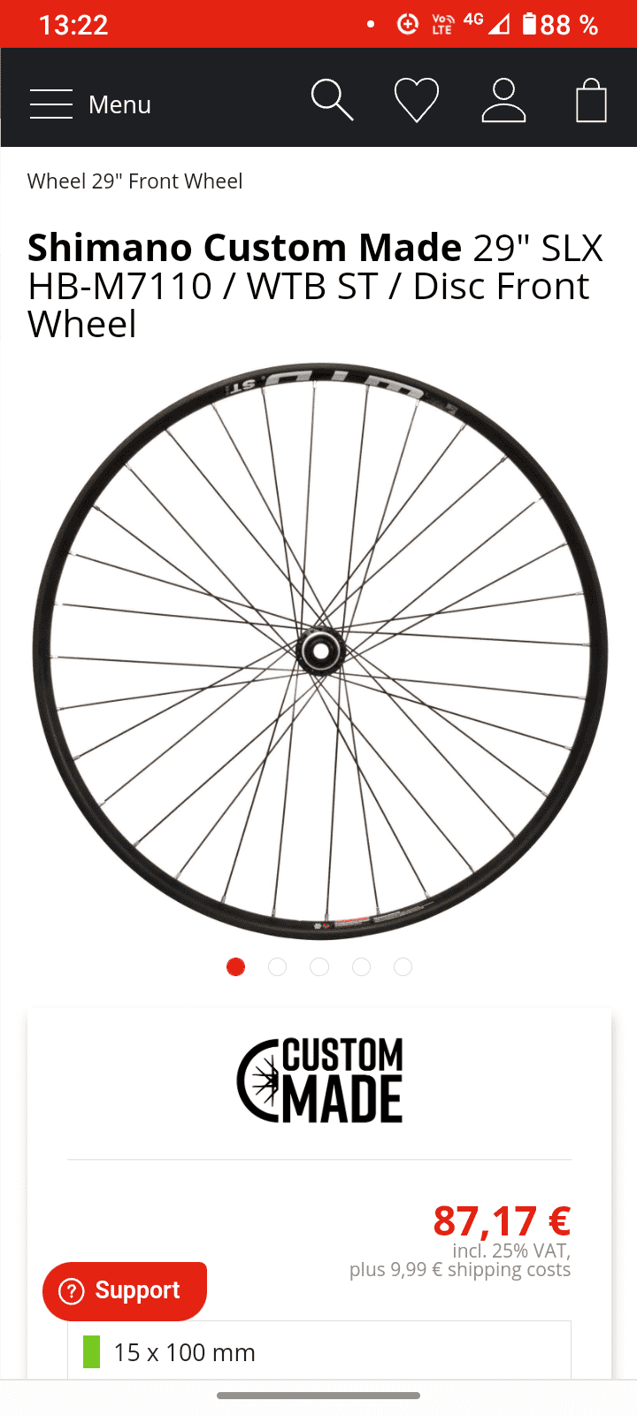

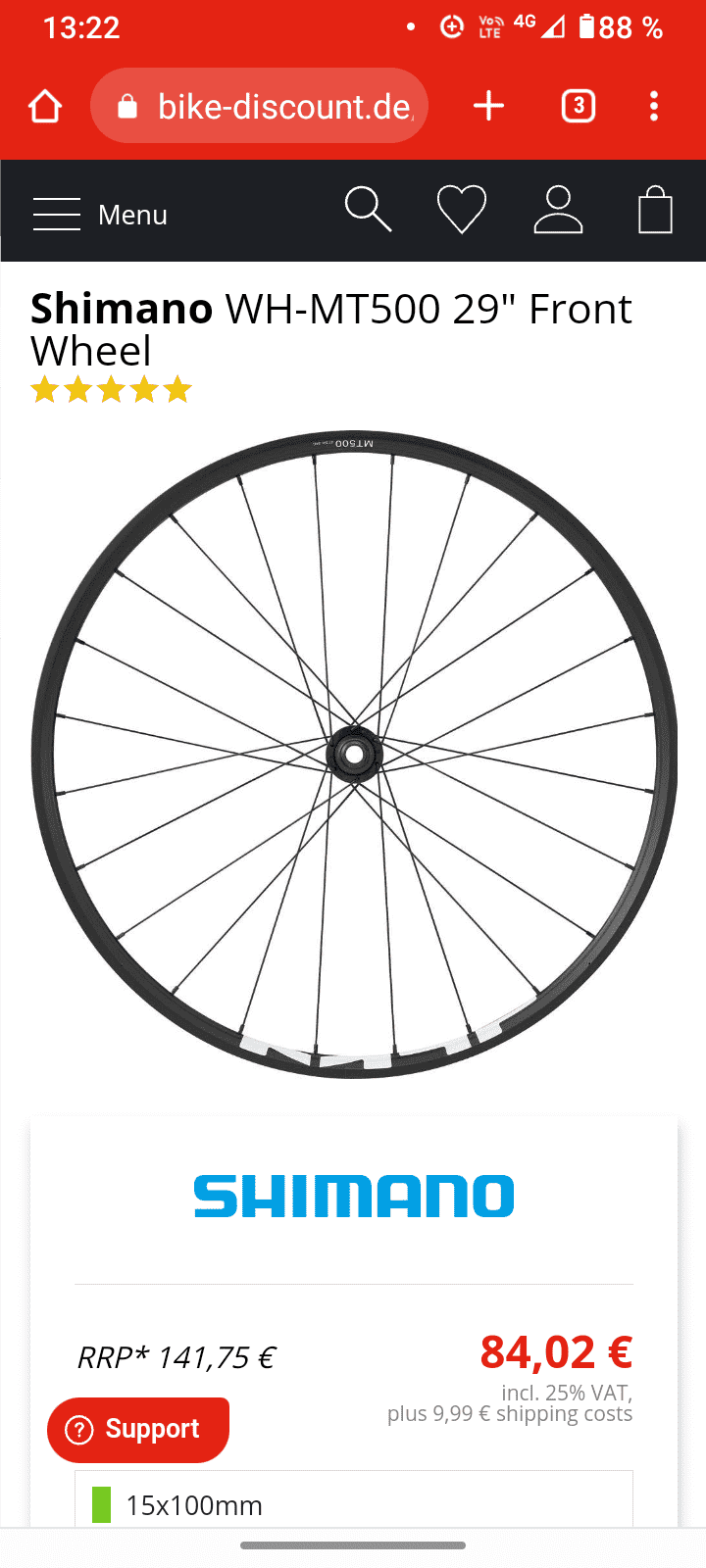

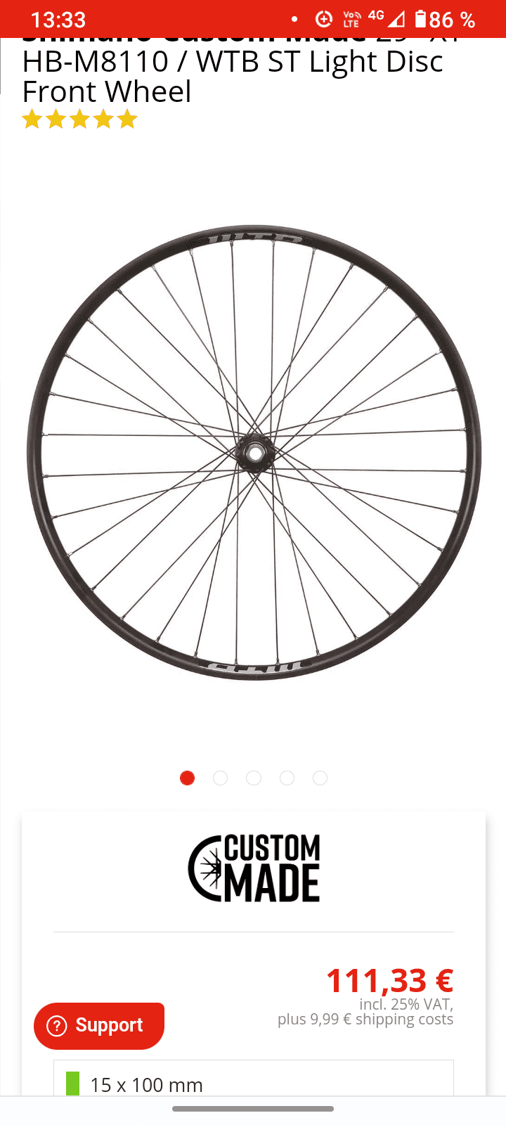

Beklagar olyckan. 😐
Men här är två förslag på passande hjul som finns i lager redo att skickas med endast 9.99 Euro i frakt. (En del andra handlare har nämligen dyr hjulfrakt på omkring 30 Euro)

Tack för bra tips, det här hjulet passar med det däck som jag har och vill köra på.
Det har varit problemet för mig, att hitta ett hjul med 15x100 och centerlock var lätt. men det är oftast XC-hjul och dom blir lite för breda i fälgen för att passa cykeln.
