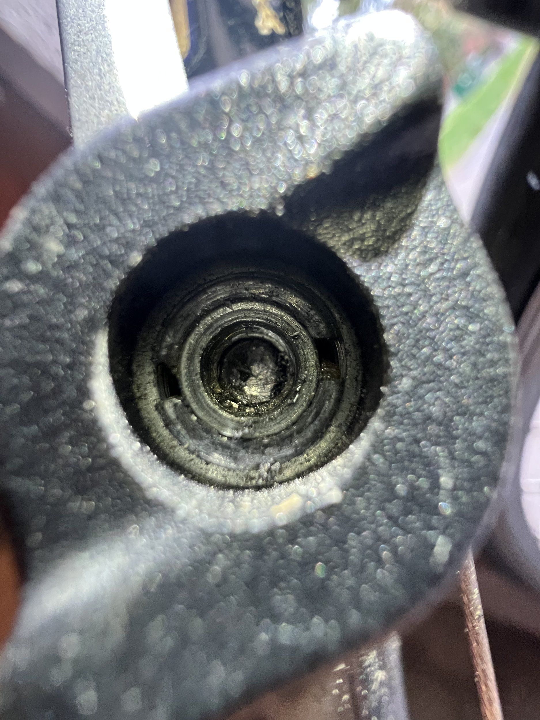

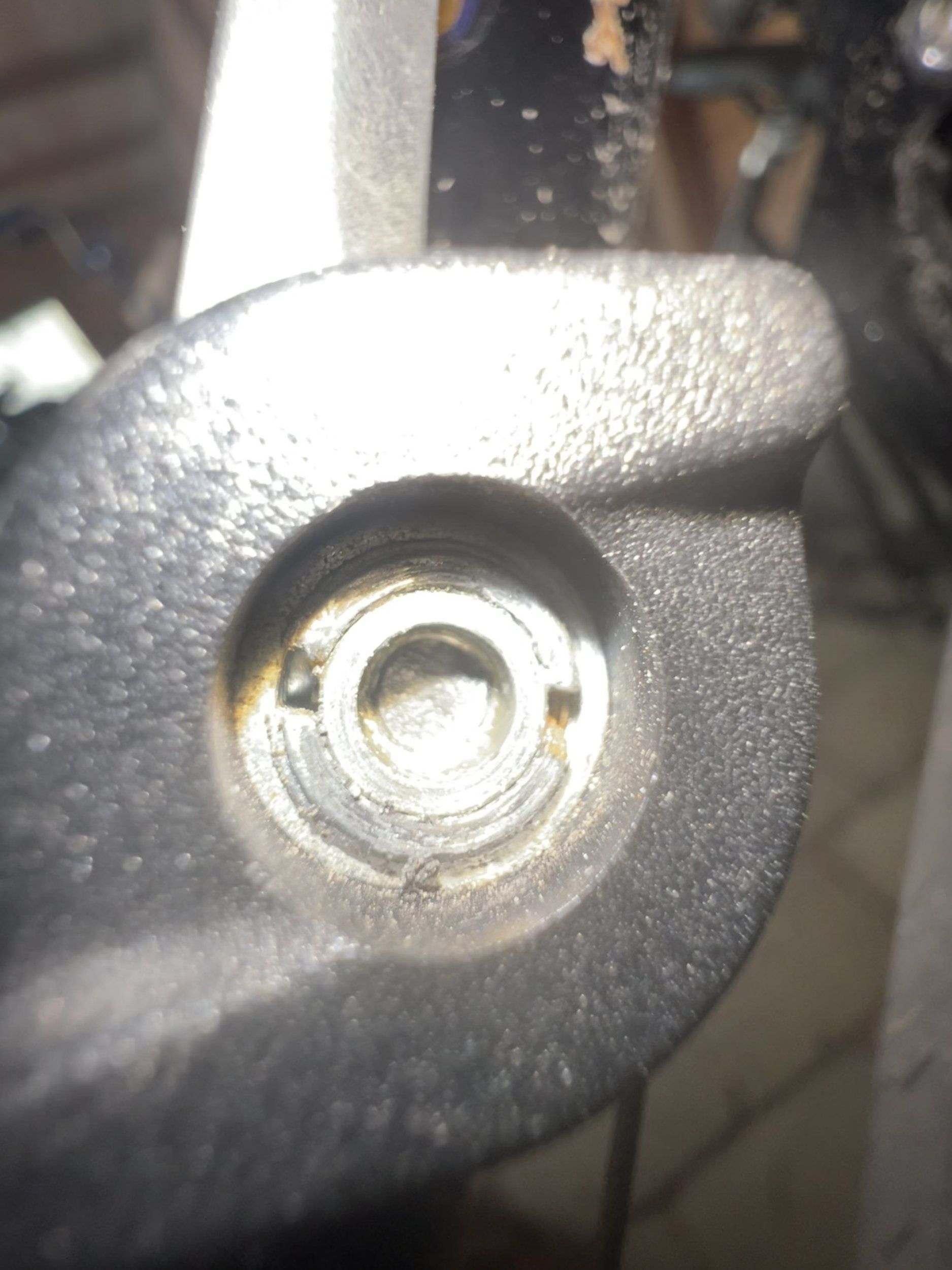

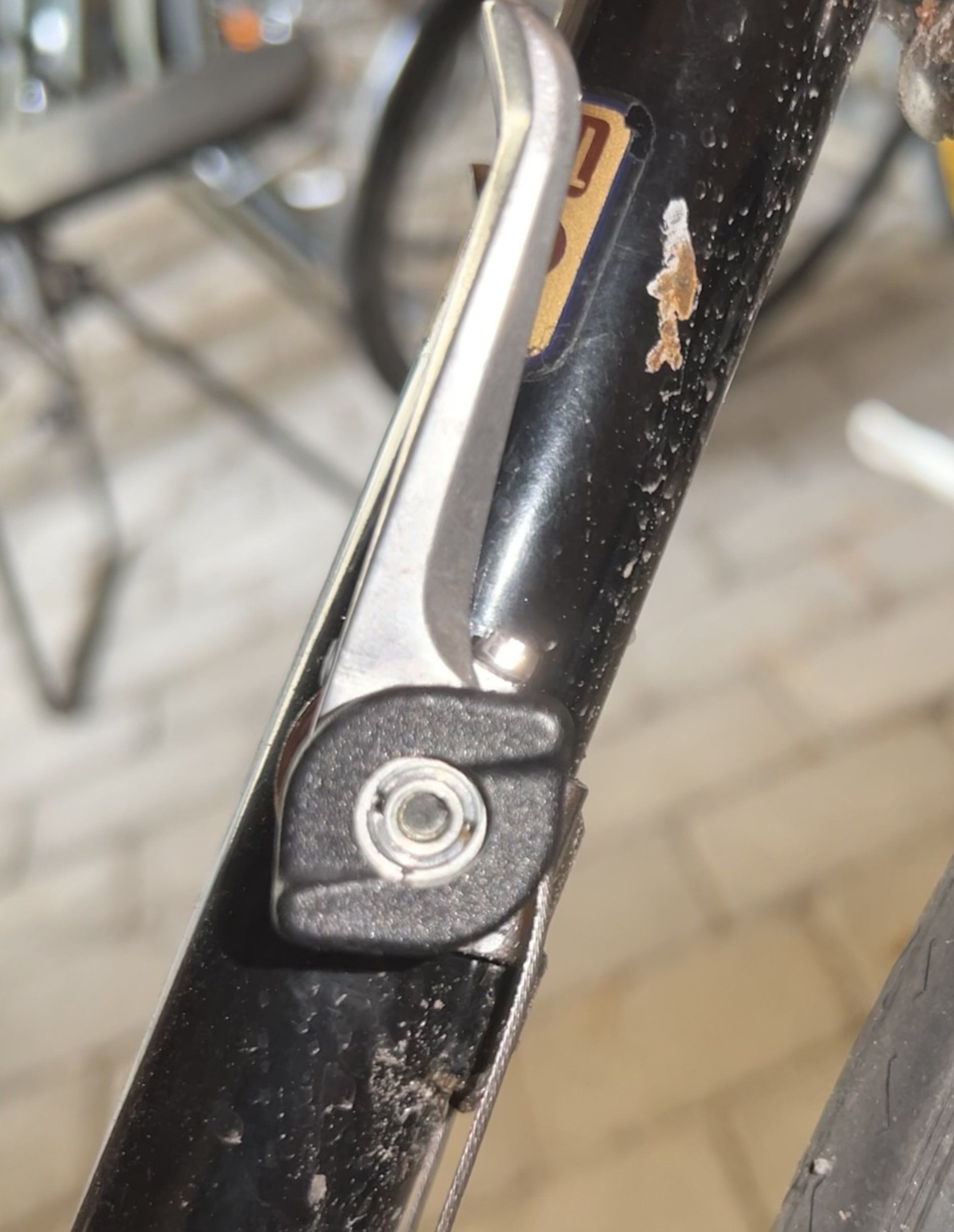

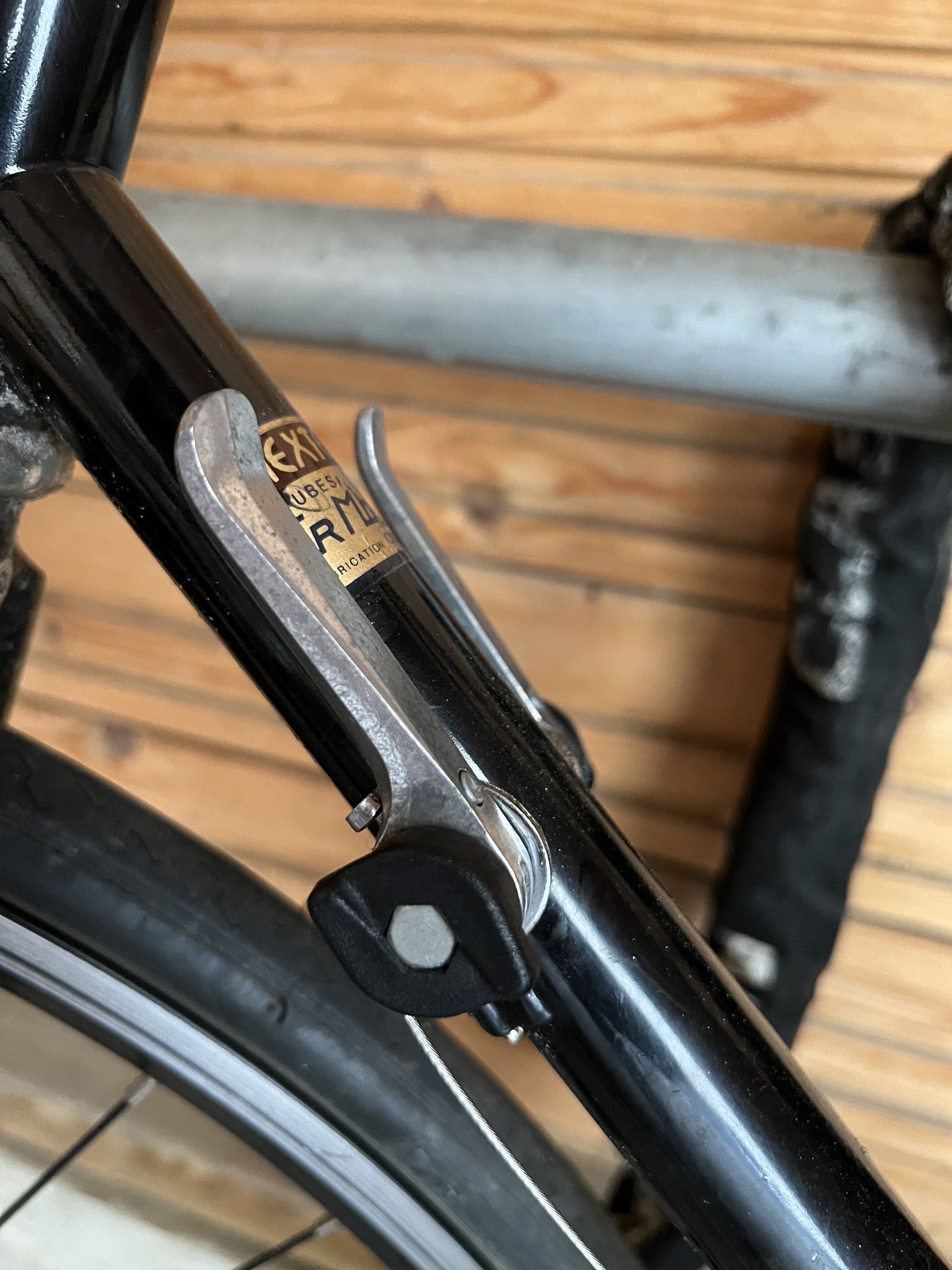

Skulle behöva lite hjälp från er kunniga här på forumet. När jag skulle tighta till skruvarna på mitt växelreglage på gamle racern (Motobecane ca 84) så brast skruven och skruvhuvudet ramlade av.
Vet inte riktigt vad jag kan göra åt saken men växlarna är helt kaputt. Har funderat på om man ska borra ut skruven eller om man kan få bort plastsaken så man kan ta och bara använda skiftnyckel på motsatta sidan och få bort skruven på så sätt kanske? Eller bara lämna in den men det kostar betydligt mer och jag lär mig ingenting så testar här först :)
Se bilder
Tacksam för svar!

fästet till växelarmen är lött på ramen o skruven skruvas i fästet en från var sida dvs ej genomgående skruv så enda som gäller där är borra ur resterna lungt försiktigt o metodiskt o sen rensa upp gängorna med gängtapp

Testade att borra lite sen lade borren av. Kan jag använda något annat än gängtapp för att rensa tror du? Har inga gängtapp tyvärr :/

En vänstergängad borr brukar imho funka bättre än gängtapp vid små dimensioner. Brukar finnas hos välsorterade järnaffärer, oftast i lösvikt så du kan köpa en enda i tex 2 mm.

Tack för tips! Menar du en skruv? Varför just en vänstergängad? Sorry för många frågor!
