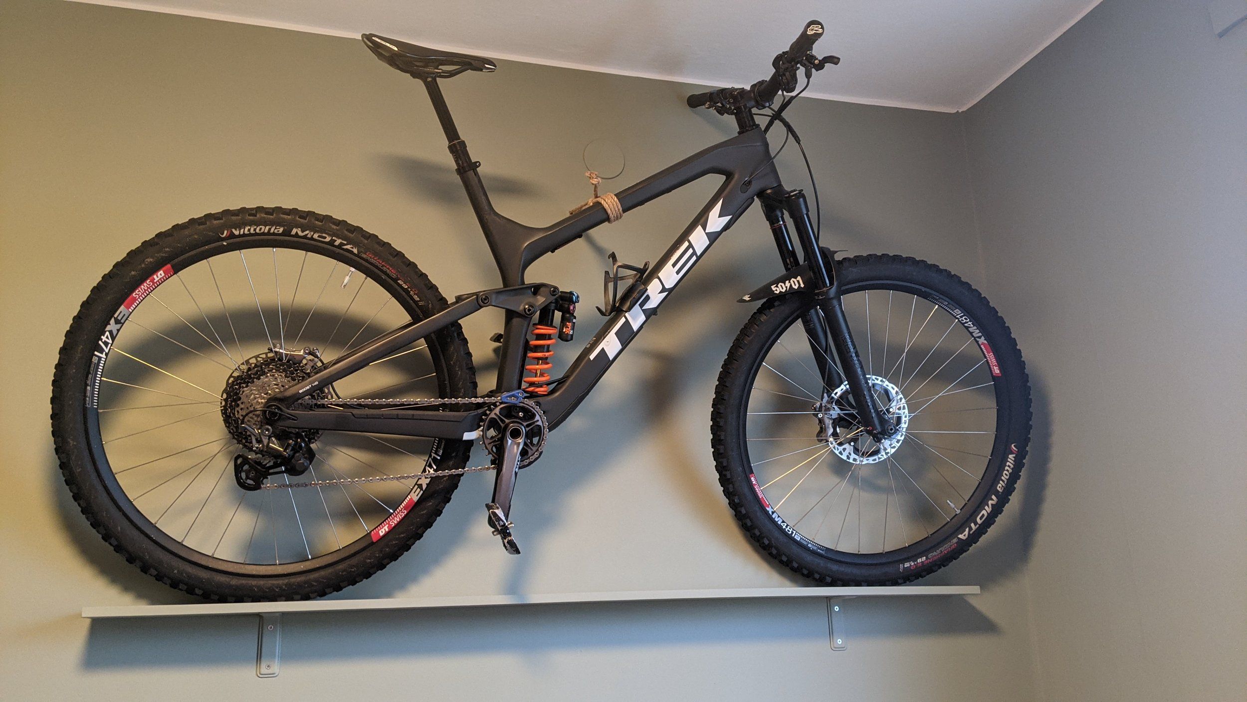

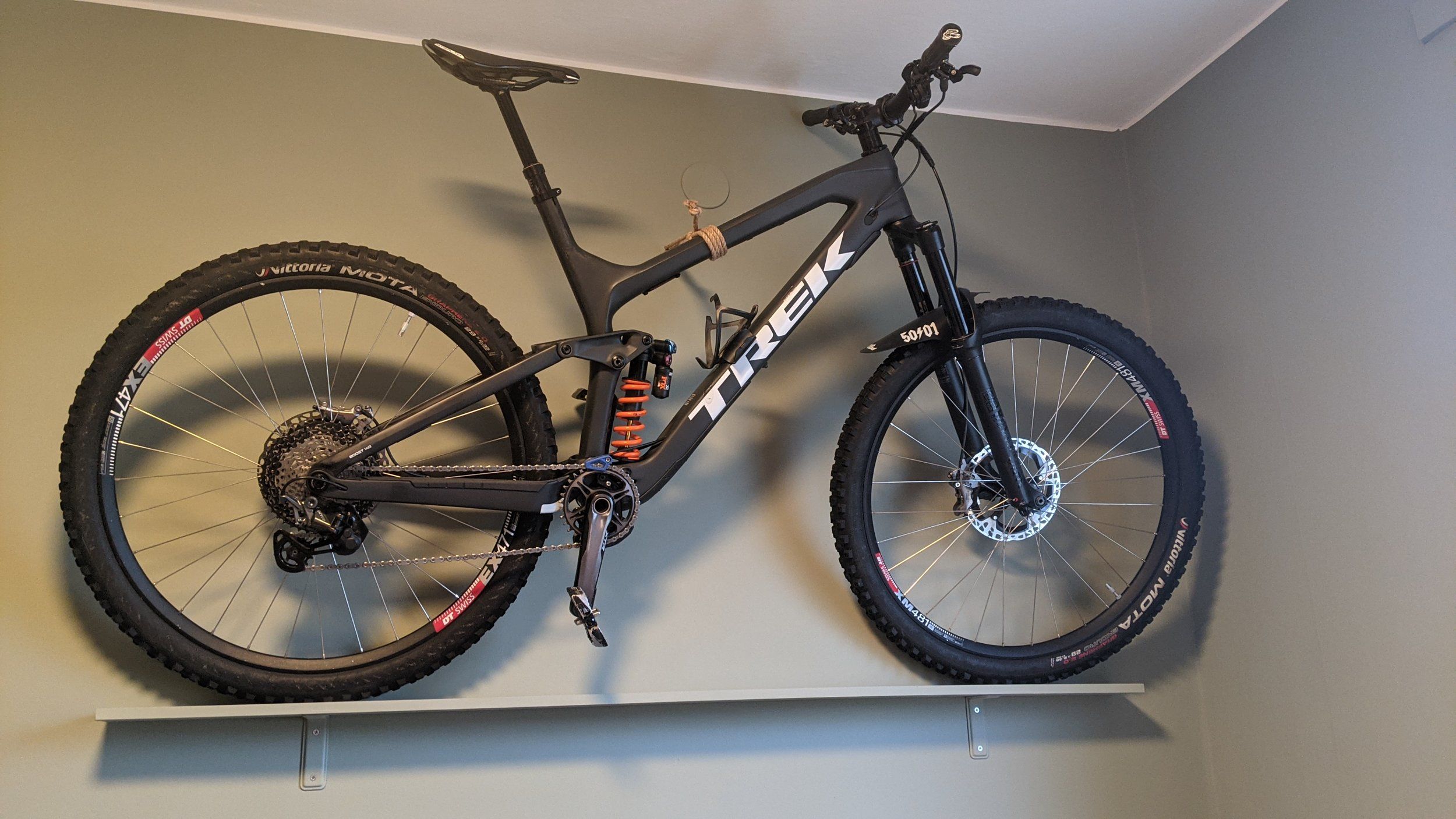

På Trek Slash går vissa coil dämpare att köra som 230x60, jag kör själv slash med en Fox DHX2 230x60 med en hemmagjord 2,5mm spacer, vet dock många som kör den utan spacer..
Jag har även test monterat RS super deluxe ultimate coil men tyckte det var för tight mellan downtube och piggyback (den tog i kablarna som kommer ut precis framför dämparen)
implor
Hjälp ! Coil
Visa bilaga 459001
Borde ju bara gå att hitta 2-3mm tjock gummi och klippa till. Känns som enklast lösning!
