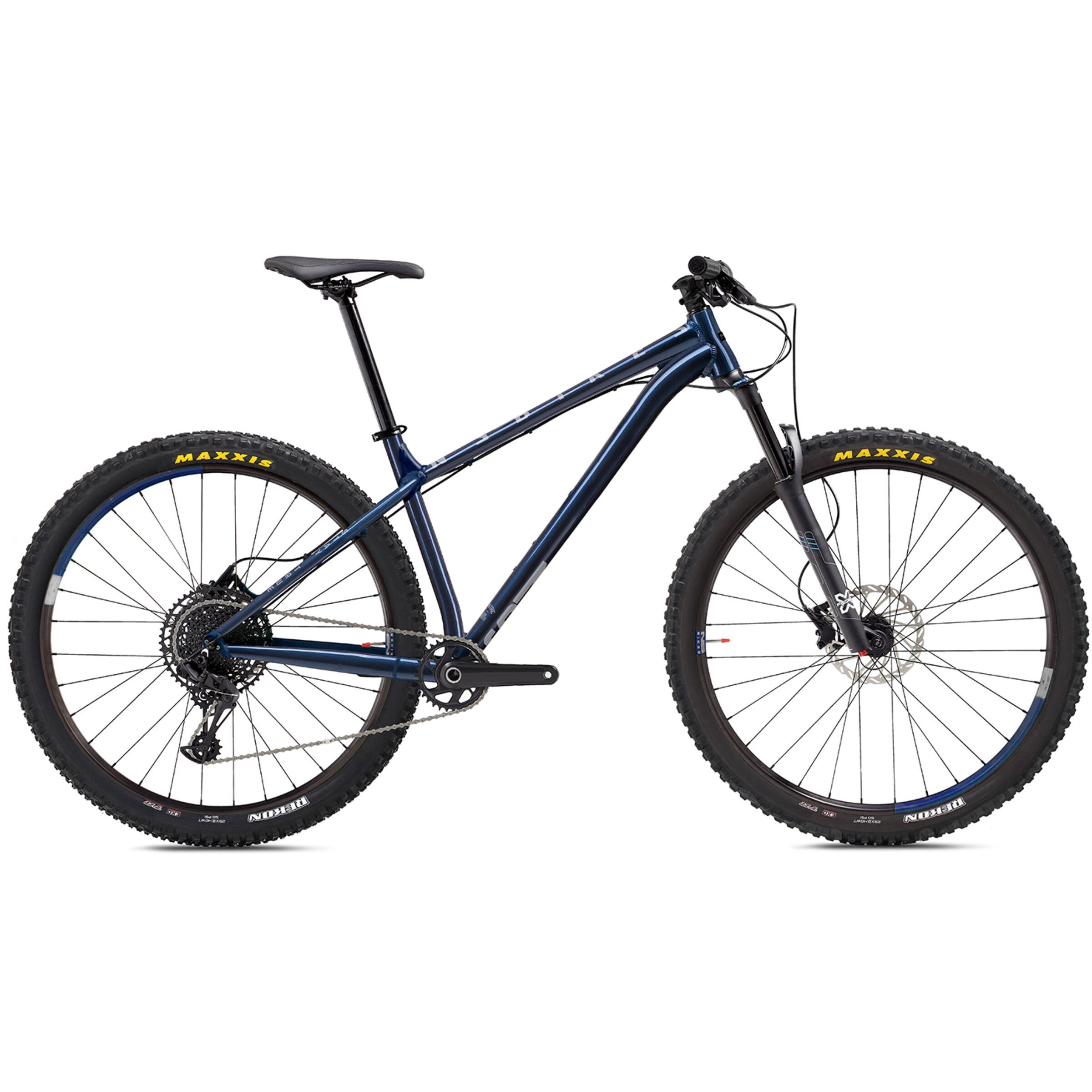

Ett annat förslag några tusenlappar upp från Radon är NS Eccentric Lite 1 hos Bikester (finns 2 st kvar i Large just nu) om du vill ha 120mm slaglängd, lite flackare gaffelvinkel, och således lite tryggare när det går snabbt och hårt utför, jämfört med den tidigare länkade Radon ZR Team.

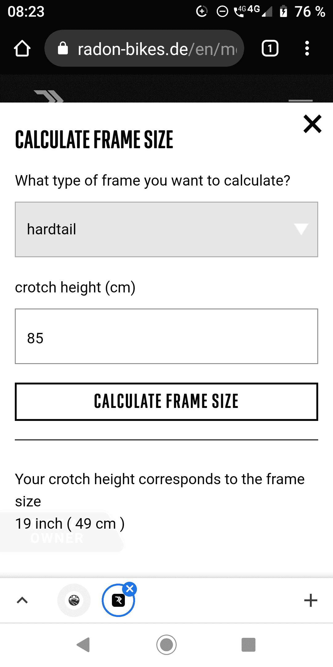

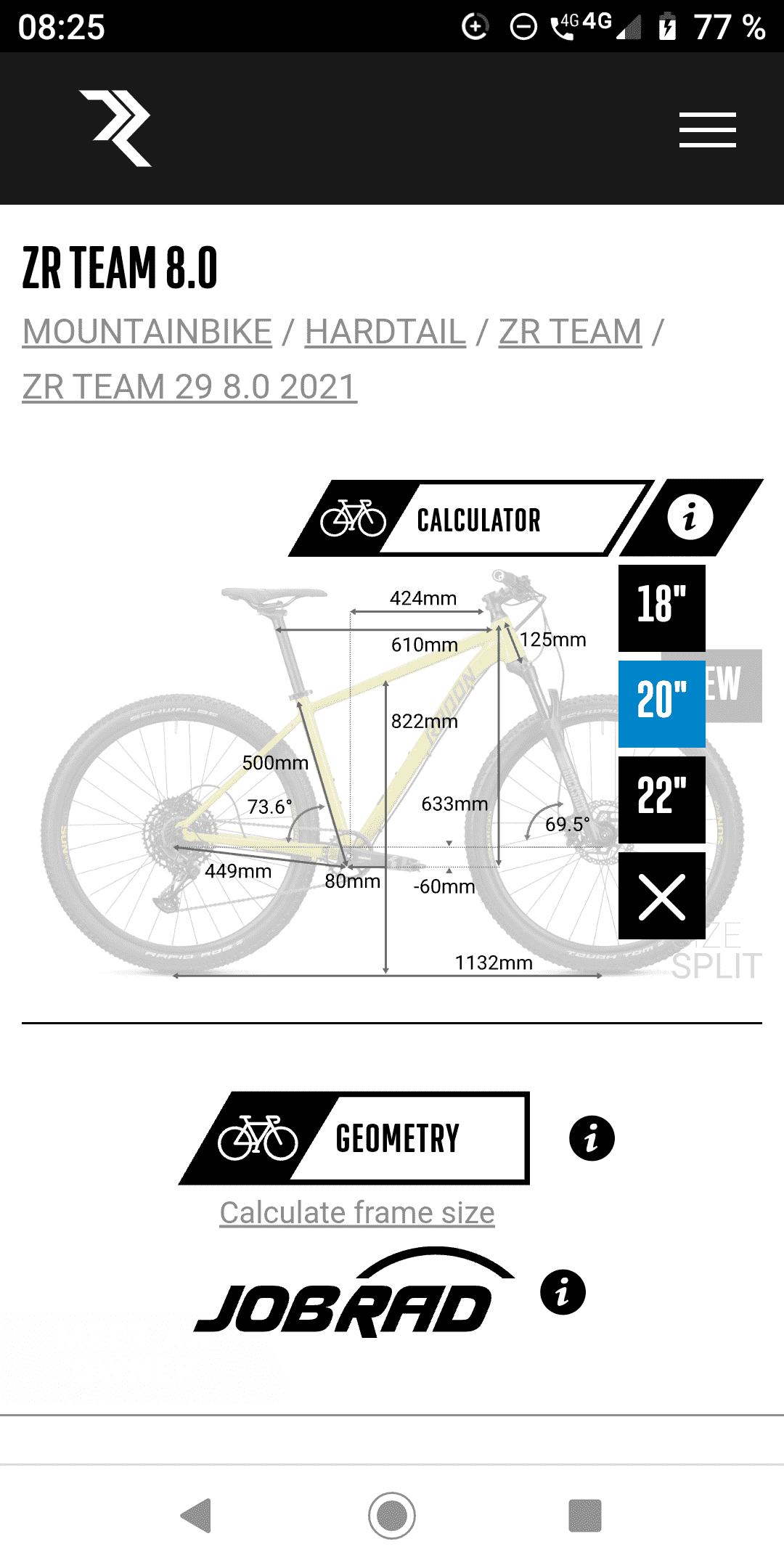

Stort tack för alla svar! Eccentric eller Radon, vad är bättre på eccentric som gör den 4000 kr dyrare? Edit: Såg ju att du skrivit lite om det Argos, längre dämpningsväg och flackare gaffelvinkel. Något mer?
Och 20" på Radonen, blir inte det stort?
20" ligger precis på gränsen till dina 85 cm benlängd men en 18" tror jag skulle kännas för liten och kräva högt uppdragen sadel, men vad som är viktigare är reach-måttet som på 20" är 424 mm (se bild nedanför) vilket är ganska kort för storleken. Och nu när du är 179 cm skulle jag definitivt rek. 20" före 18".
Enligt Radons kalkylator blir det 19" storlek med 85 cm ben, se nedan.

Den där är både sämre och samtidigt dyrare än Radonen. Och sämre och billigare än Eccentric. Scott Scale 980 har i motsats till Radon ZR Team 8.0 bl.a. en tung och tråkig gaffel med stålfjäder istället för luft (Solo Air) och ramen är för gammaldags/billigt rakt 1 1/8" styrrör istället för konat (tapered) 1.5 - 1 1/8" och har heller inte genomgående boost-hjulaxel fram, som Radon och Eccentric m.fl. andra har.
Den röda Scotten från XXL t.ex. har en annan och modernare ram för konat styrrör, så den är därför mer prisvärd och har bättre andrahandsvärde, även om den också har gaffel med QR. Men det är enklare att byta gaffel än ram, den dag man ev. vill uppgradera.
Tack, guld värt med sån här hjälp 👍👍 Lutar åt Radon även om Eccentricen lockar, men 4000 kr är ju ändå 4000 kr.

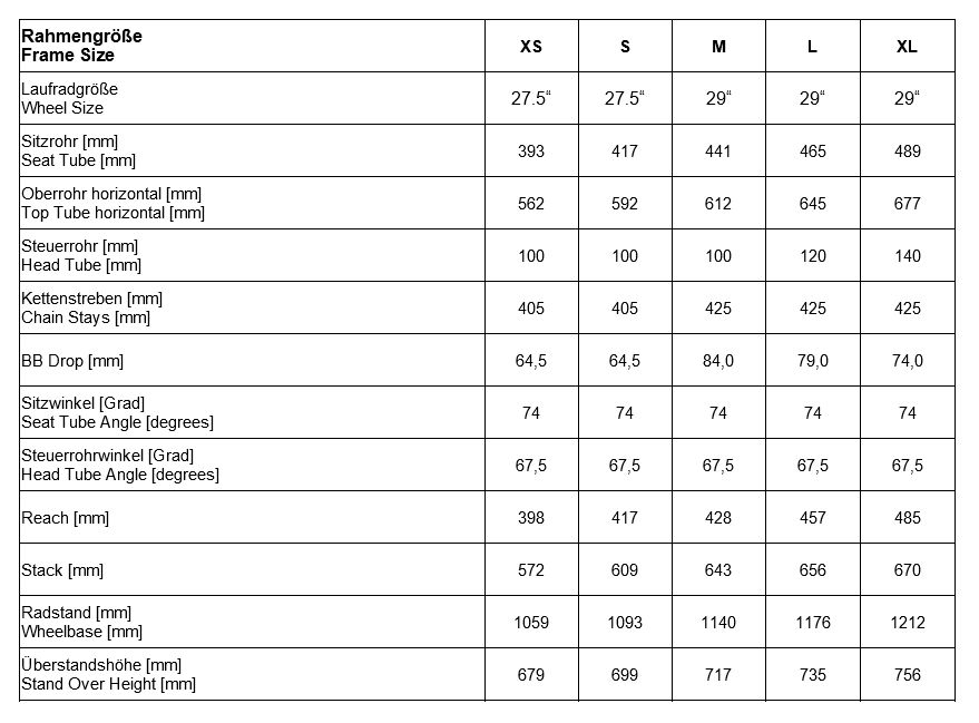

Här kommer geometritabellen för ovanstående Ghost, kopierad från Bike24 som även har lite utförligare spec. beskrivet om du scrollar ner på sidan och klickar på Fact Sheet.
Där är den dock inte i lager nu, och dessutom är det ju bättre pris hos Hibike!
Någon annan får hoppa in och svara om själva cykeln, jag måste bryta för lunch och annat nu. 😛
