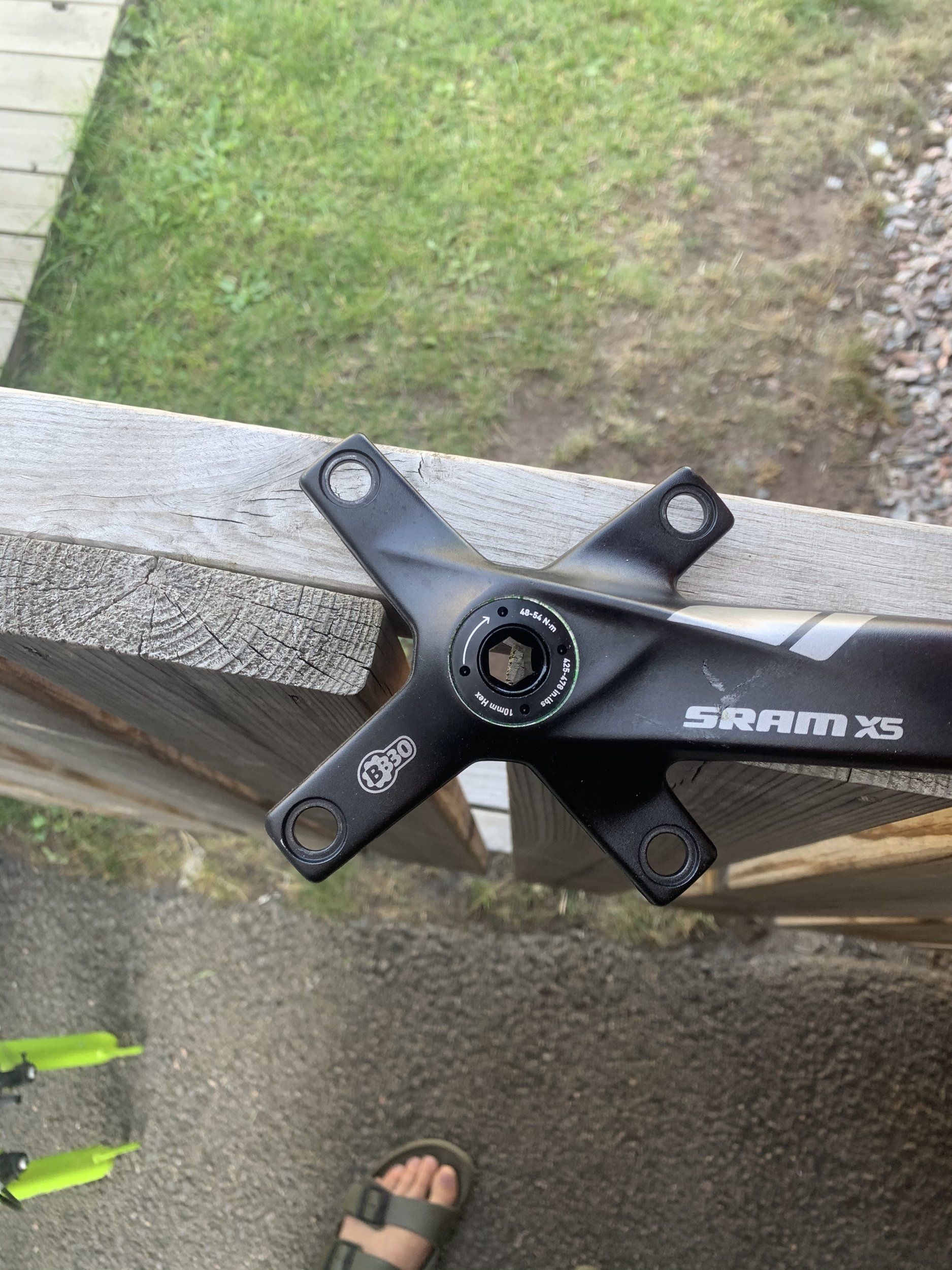

Så för singelklinga eftersom original vevpartiet har 120BCD så finns inga singeldrev...
Resten av cykeln har XT,, 11 delat..
men är sjukt osäker på om dom passar!?
jag bifogar lite bilder om någon klokare kan hjälpa mig!?

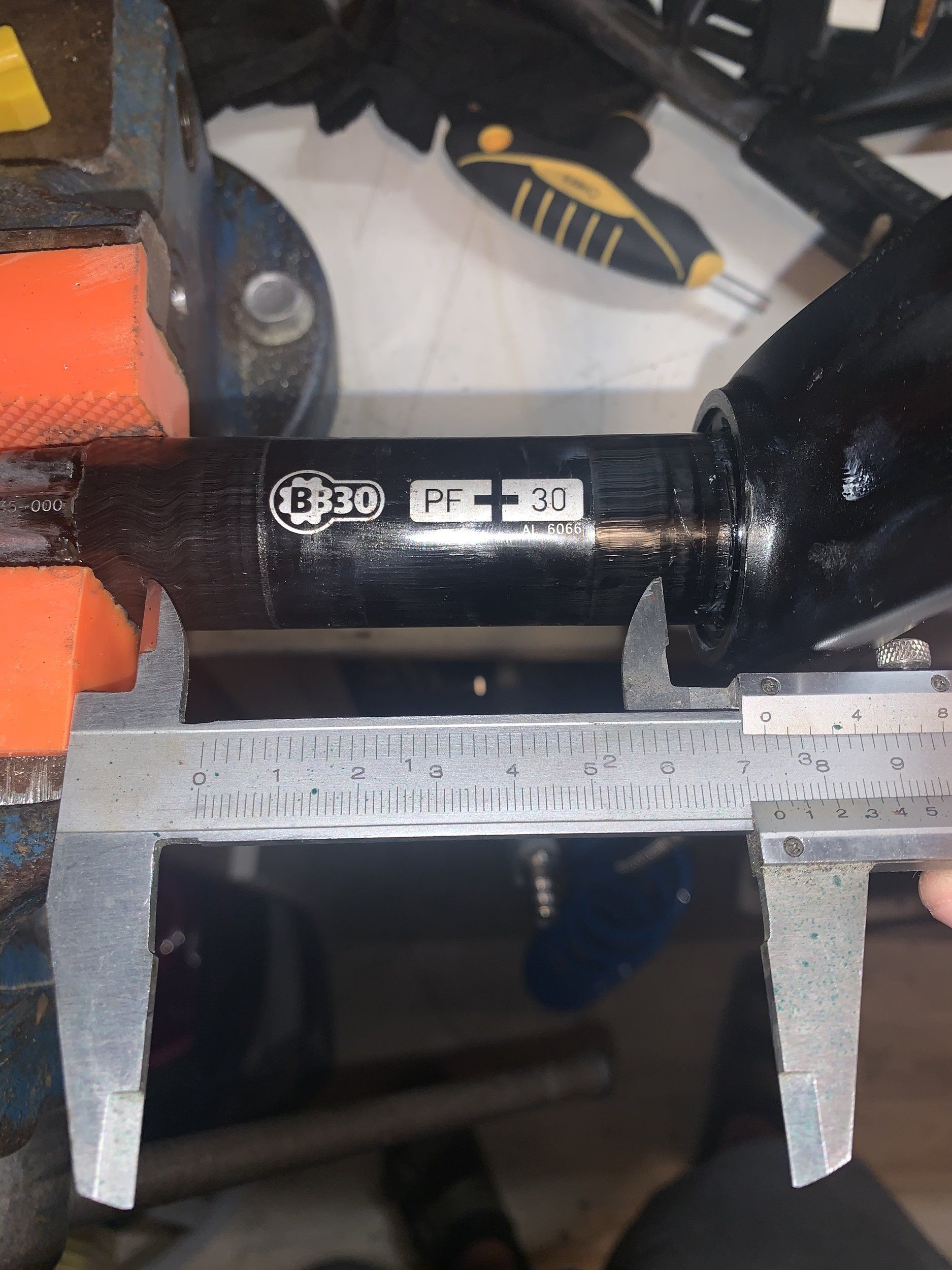

Det blir nog mycket lättare för någon att hjälpa om du istället talar om exakt vilken ram det handlar om så att man kan titta i tillverkarens specifikationer.
Ramens standard är hursomhelst definitivt inte strikt BB30 då den i sådana fall borde varit 73 mm inklusive lager. Har ramen en utstickande del för lagret även på icke-drivsidan?

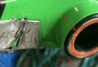

Om det står 4130 här så tycker jag det borde de ge en hint om att du har BB86 eller BB92.
Om du ska köpa nytt vevparti hade jag bytt till ett med 24 mm axel, typ Shimano. Näst efter det, byt till ett med DUB. Vevlager är billiga.
Also: WTF har du gjort med din chain suck skyddsplåt? :P

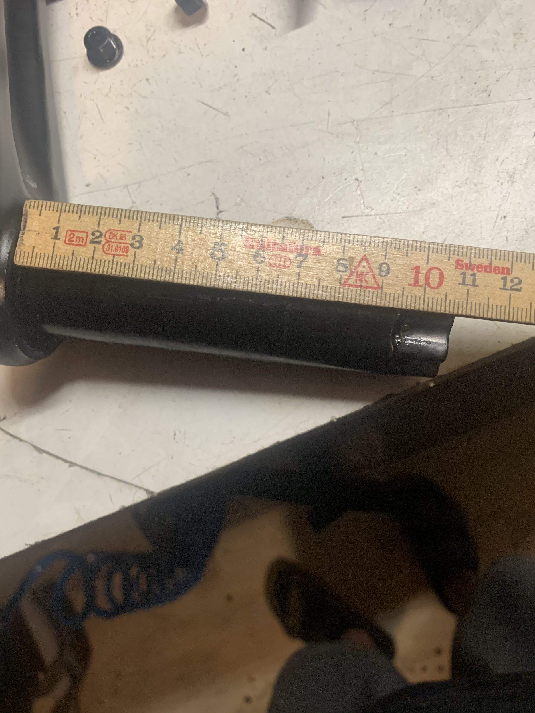

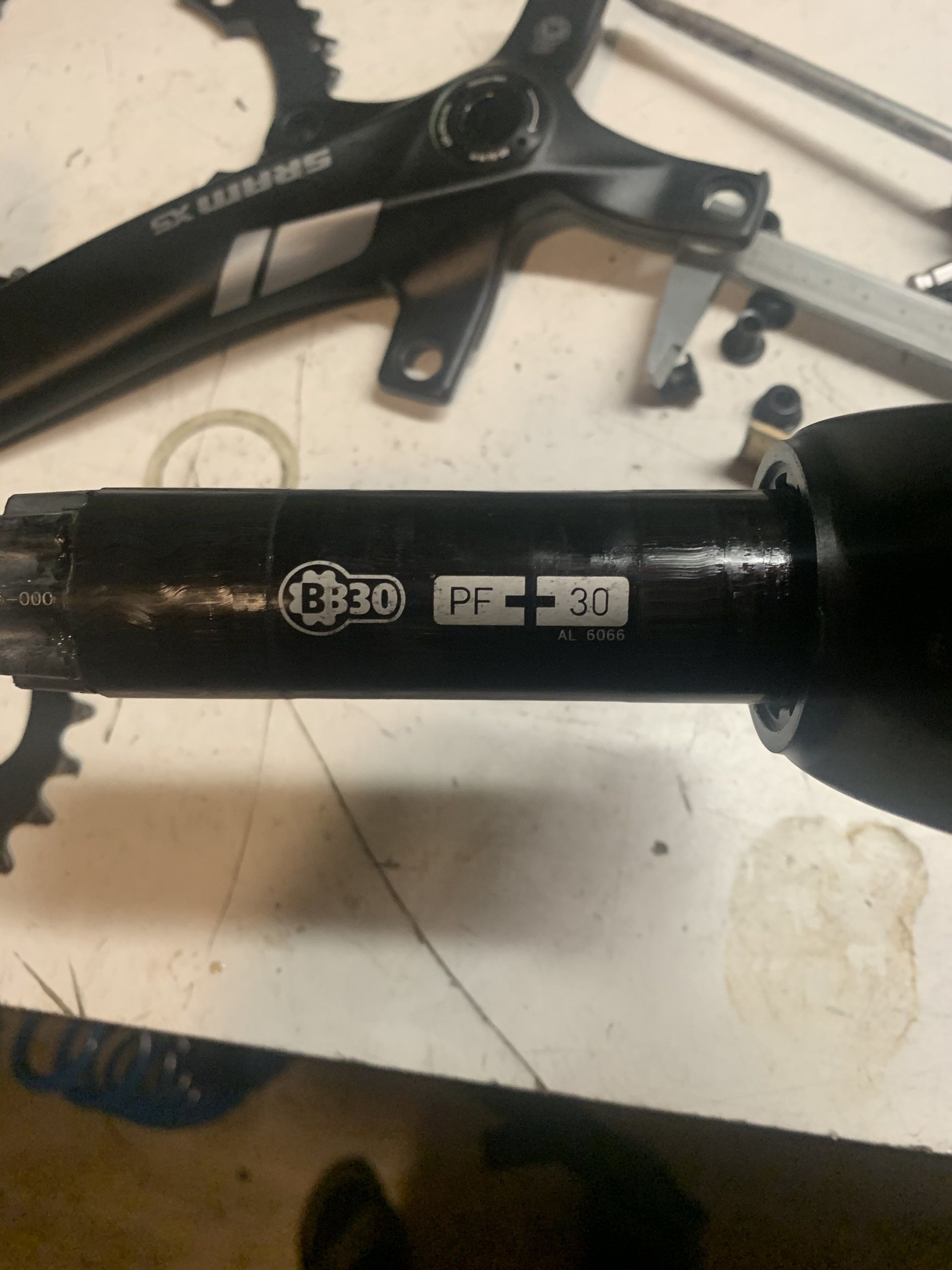

ah ok. Jag blev så förblindad av att det står BB30 på gamla vevpartiet...
plåten såg jag själv nu när jag plockade av vevpartiet. så det var nåt som kom från förra ägaren... :/
EDIT: men BB86 är ju för 24mm axel. min "gamla" är ju 30.. :S

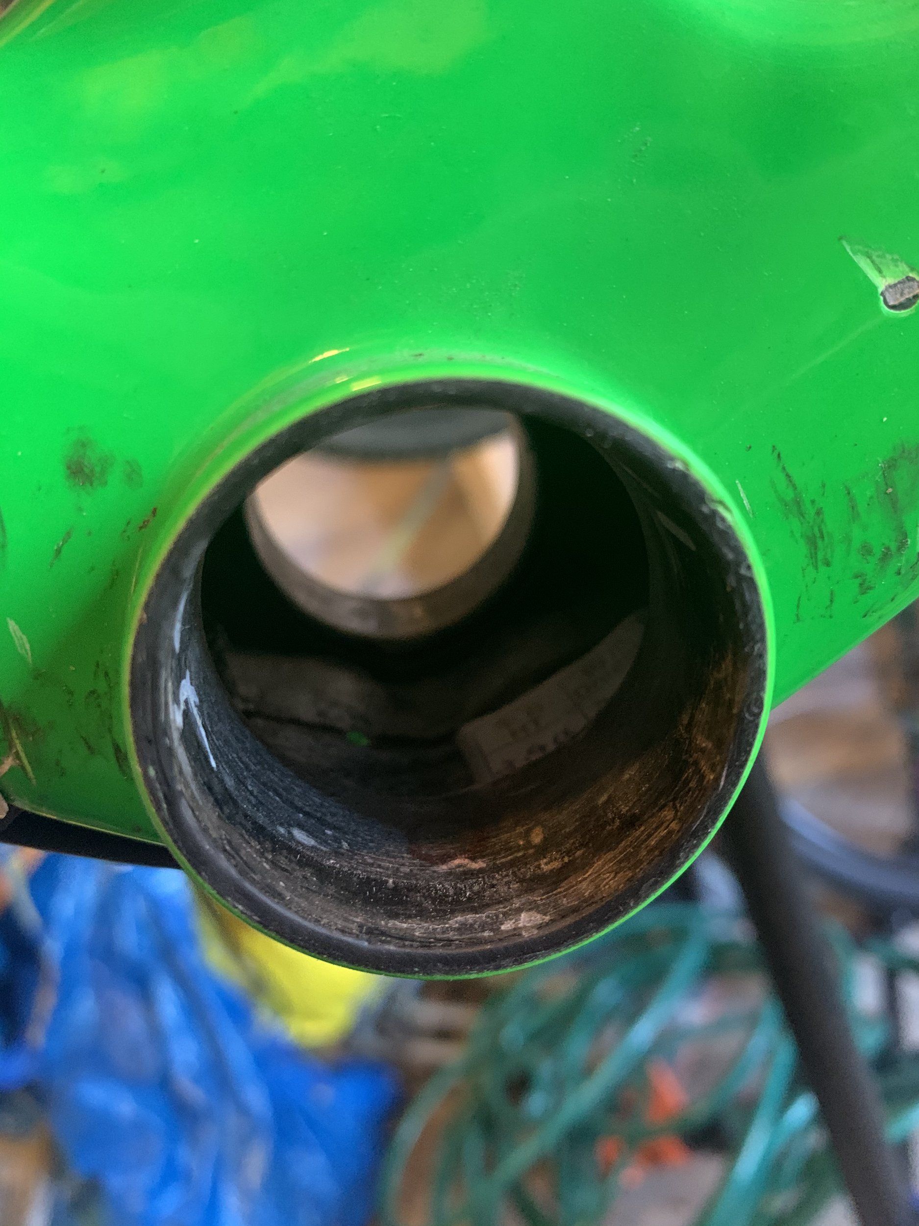

Cube är lite kinkiga, har en lvg som jag haft problem med, står det inte på det befintliga lagret typ BB30 AL86 eller så. det var det enda som passade min. då en alu hylsa limmats i carbonramen, sedan sitter lagren i plastkoppar som pressas in.

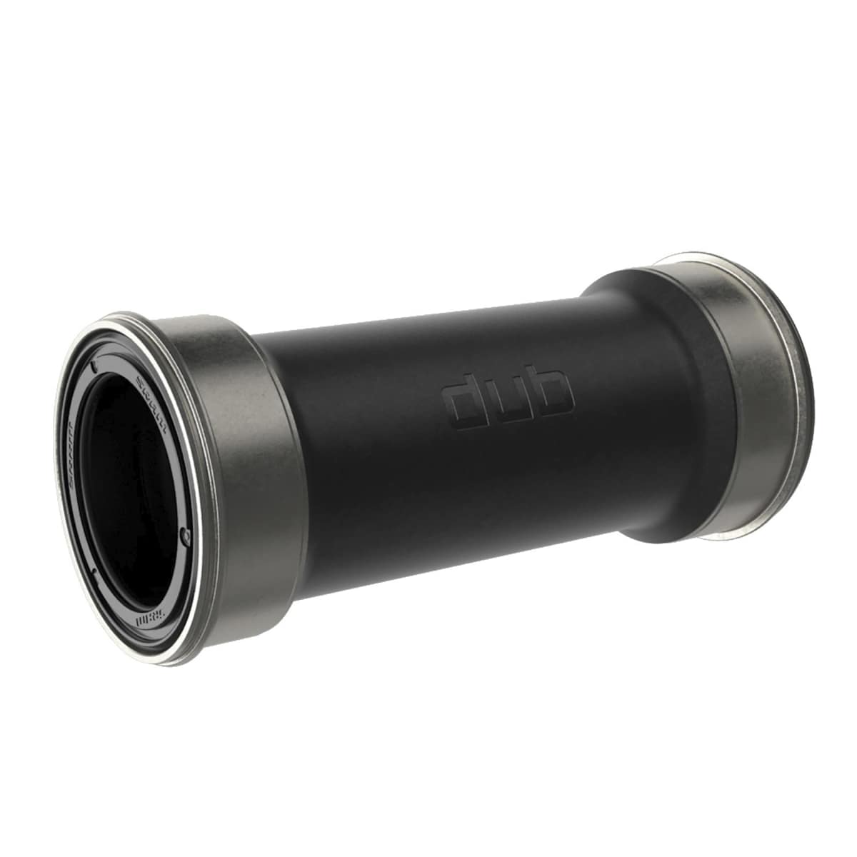

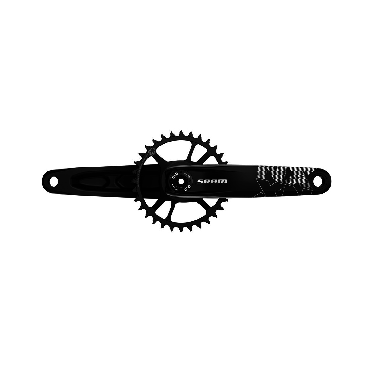

Men då borde detta vevlager:
Och detta vevparti passa?!

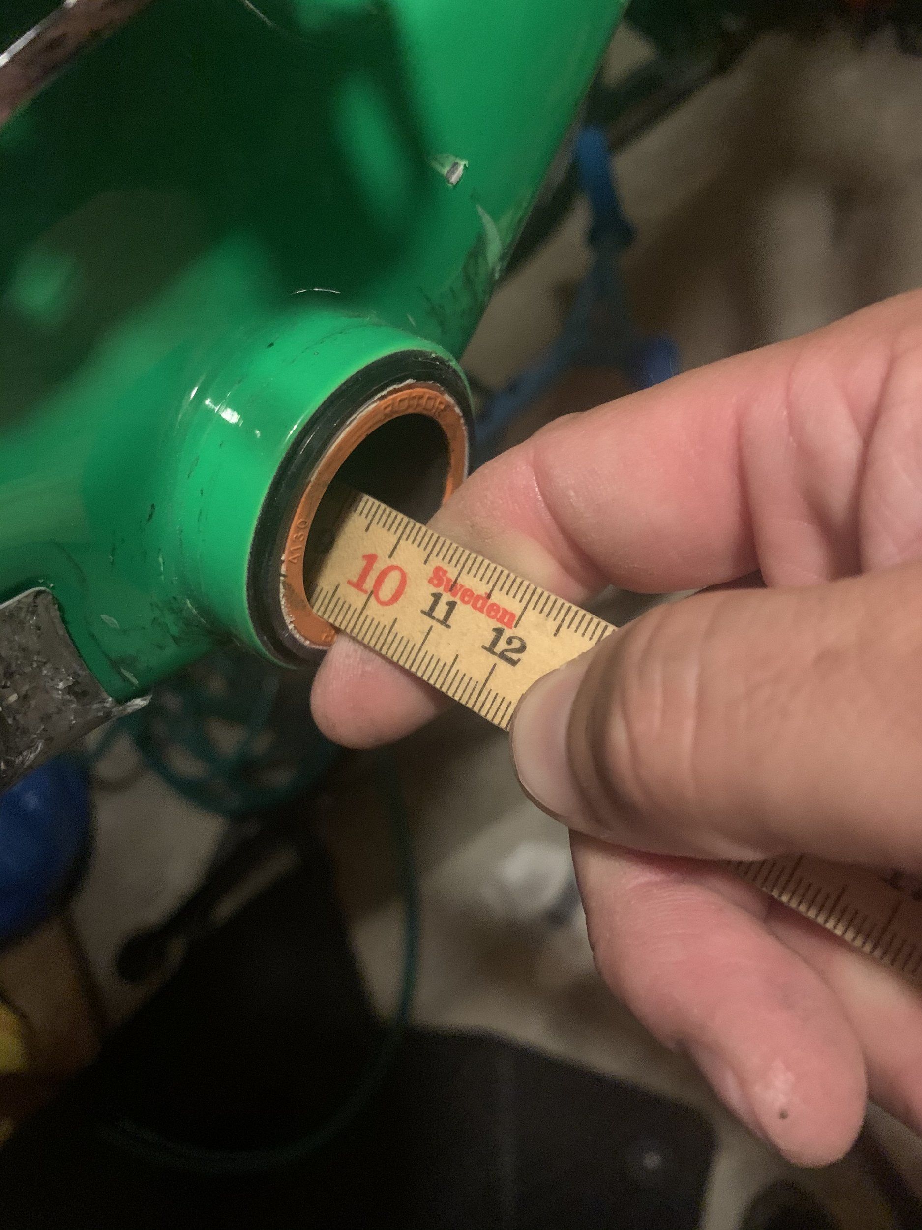

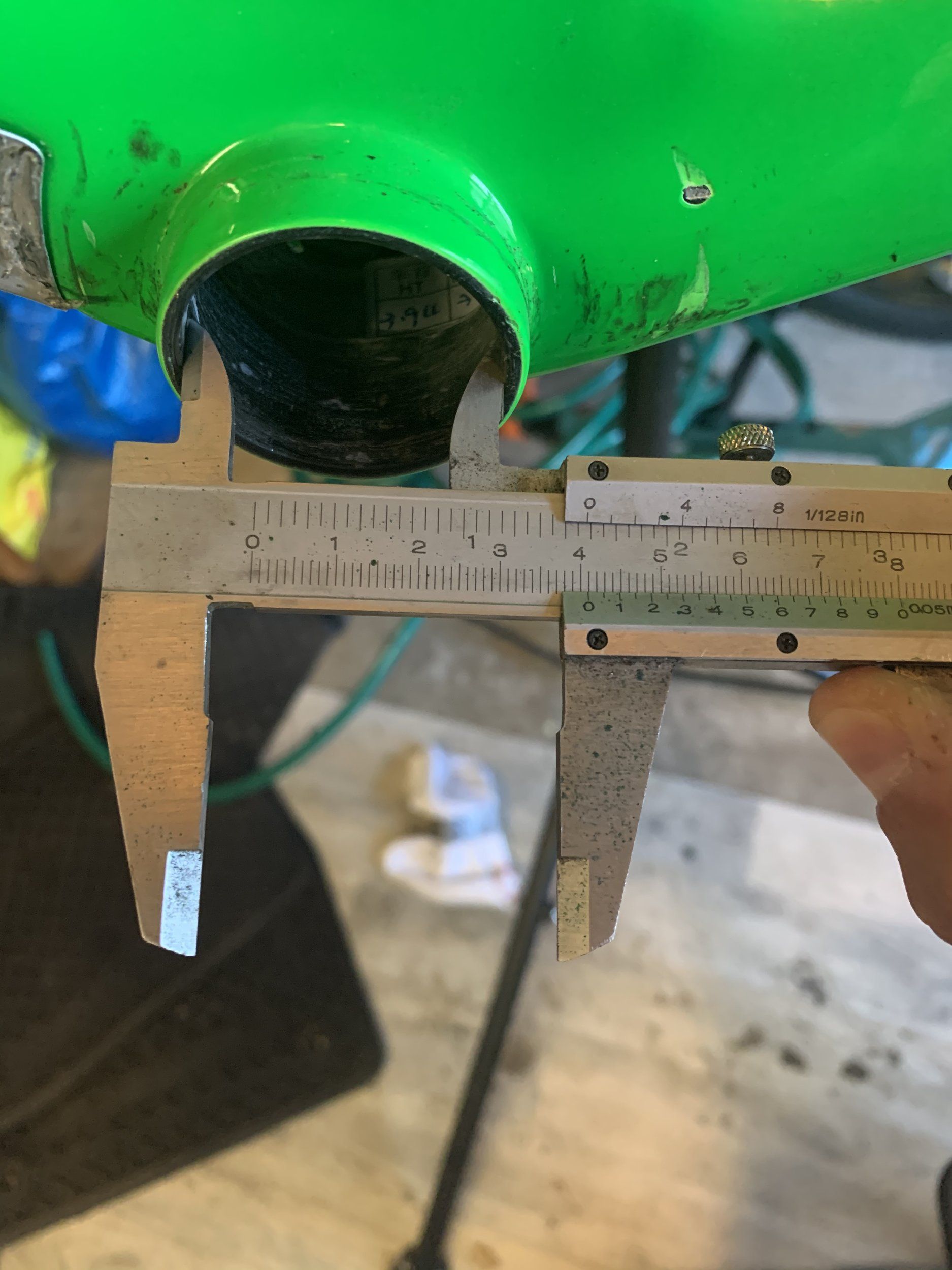

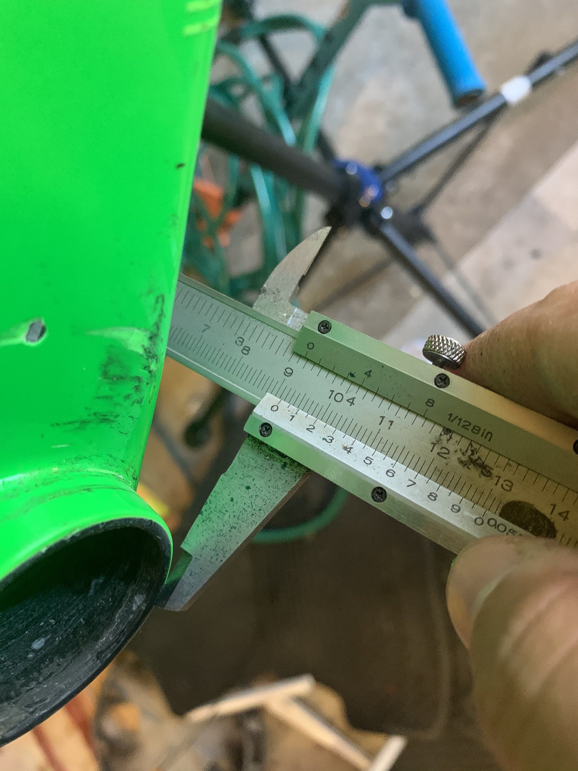

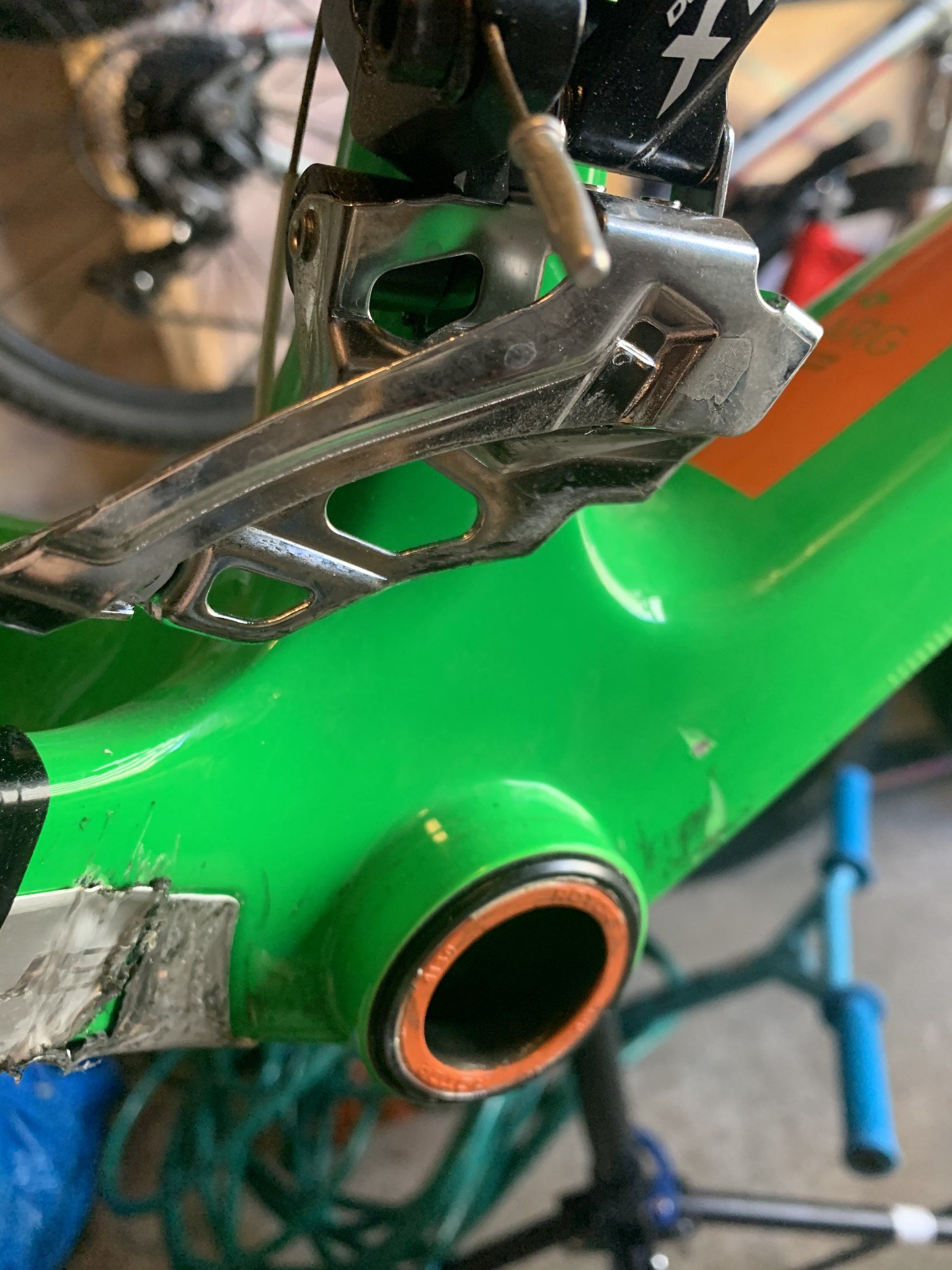

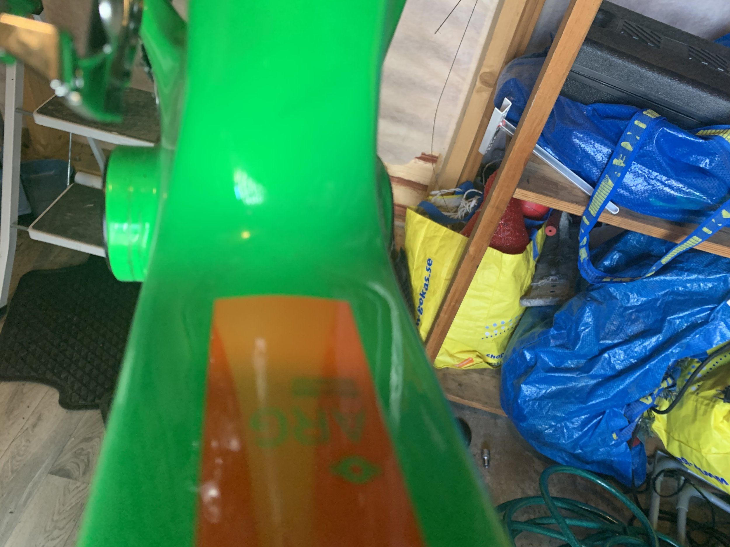

Ok. Men om vi börjar om här.
Jag vill montera ett vevparti med singelklinga.
Jag kan även köpa nytt vevlager.

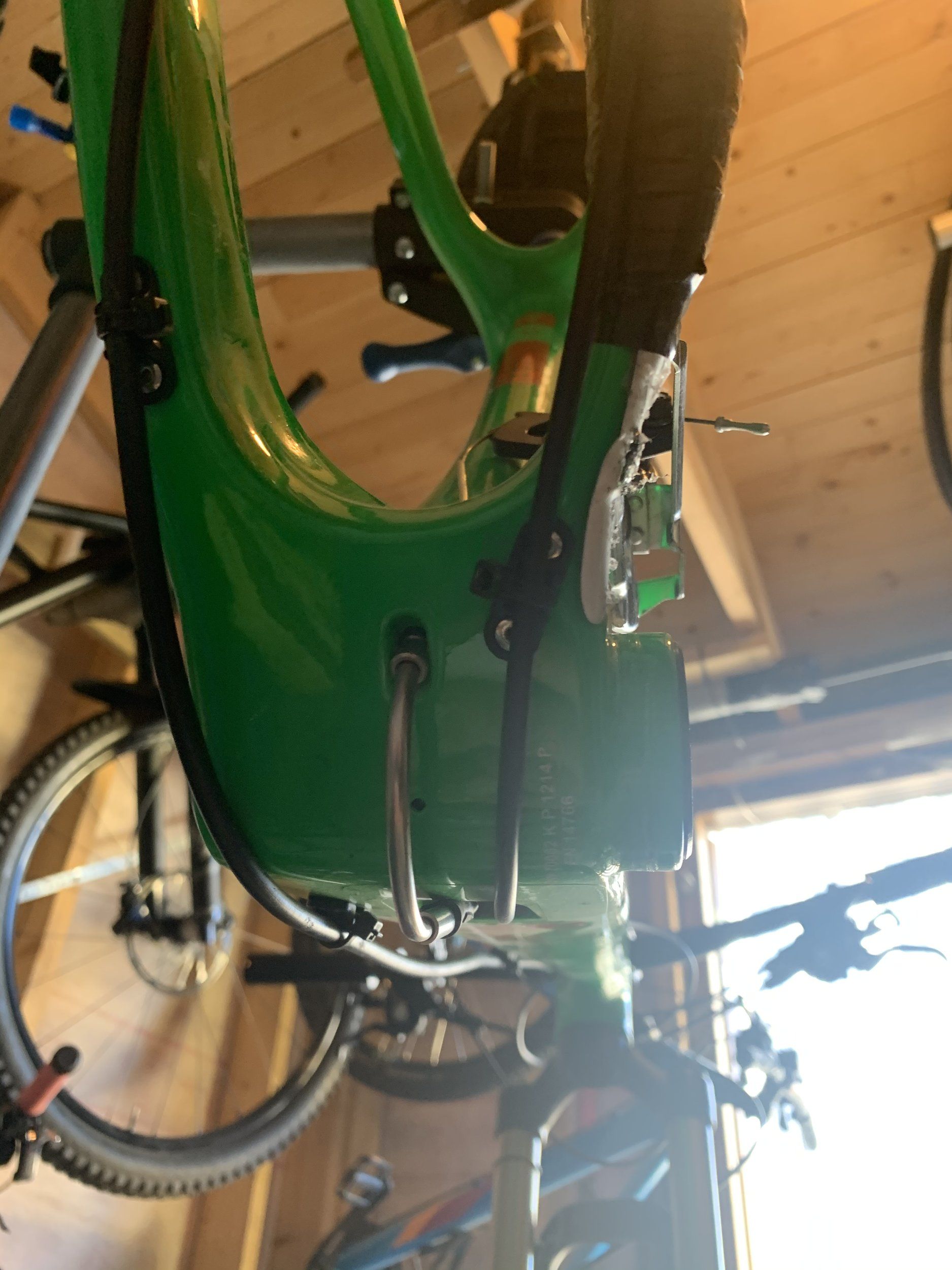

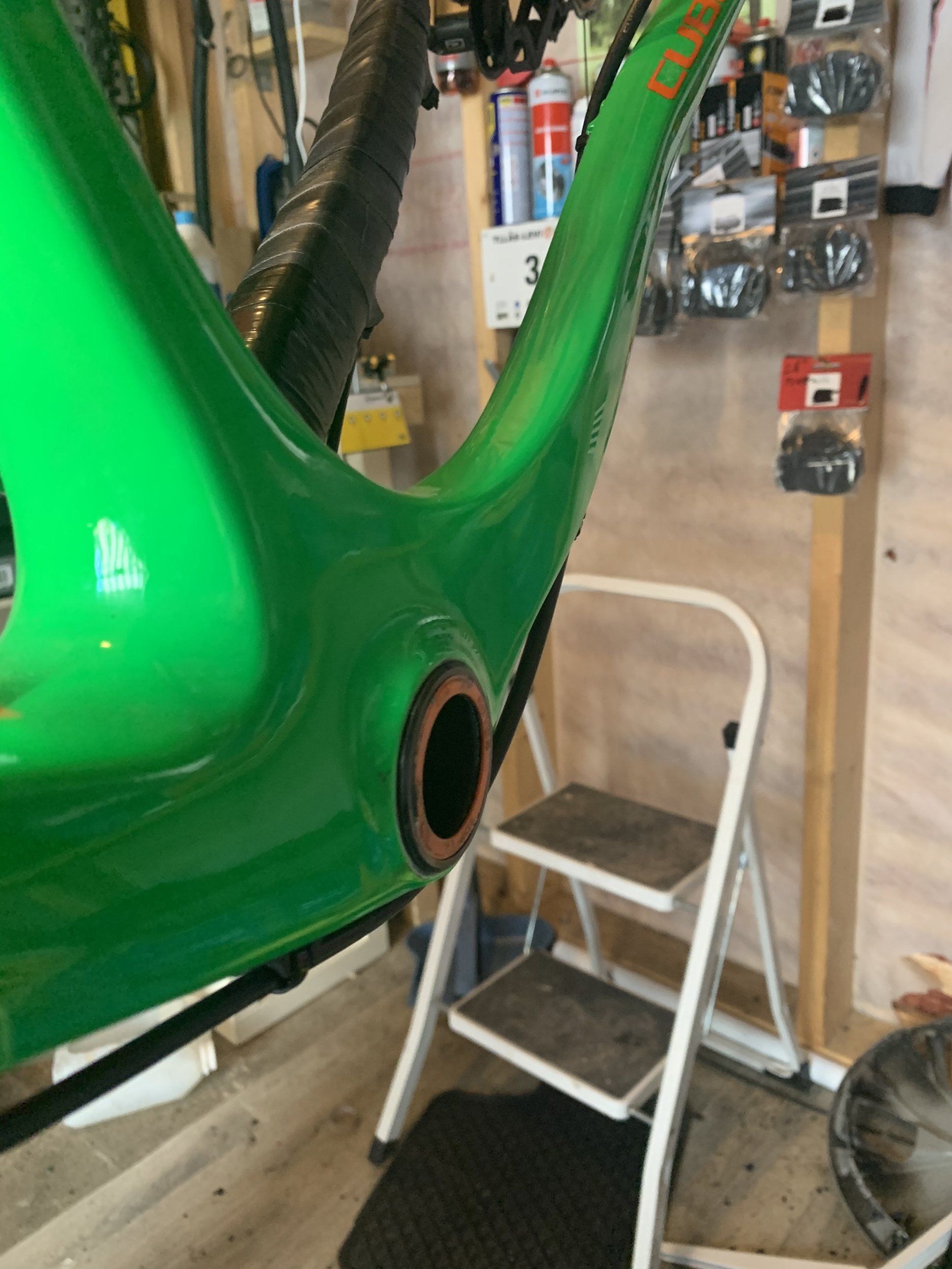

Jag bifogar bilder på hur ramen ser ut. Hjälp mig bullen :)
Om jag inte ser helt fel så har du en ram med Pressfitt med 41 mm diameter (PF41) och en bredd på 91.5 mm (som avrundas till 92 men 91.5 förekommer också som namn. Du behöver, om jag ser rätt, ett lager som heter något med PF41 BB92. Det finns få lager som är bara BB92 utan de brukar heta typ BB86-92 eller BB86/92 eller liknande då de har en hylsa mellan lagerhalvorna som kan skjutas lite fram och tillbaka för att passa flera bredder, med eller utan en kombination av distansbrickor.
Sen kan du som det skrivits ovan välja mellan olika typer av axlar till vevarna. SRAM har två typer, GXP (som nog är på väg ut) som då kräver lager som är GXP, och DUB som är deras nya standard med fetare axel som bara fungerar med DUB-lager. Väljer du Shimano så är det 24 mm Hollowtech som gäller. Jag blir inte riktigt klok på om din hoj har boost bak (det är i alla fall en boost-gaffel enligt Cube) men vevarna är enligt Cube ett par 8000 och inte 8000-B(1 eller 2), men om baknavet är smalare än 148 mm så är det inte boost och då ska du köpa vevar som inte är för boost.
Alltså, hitta ett bra PF41 BB92 (eller 86-92) som passar med ett par vevar med en standard som du gillar, GXP, DUB eller Hollowtech. Gör rent och lägg på ett tunt lager fett mellan lagerkoppar och ram så slipper du knak framöver.

Tack för all hjälp! som vanligt kan man lita på happy. Nu är delarna beställda. och förhoppningsvis så blir det många fina timmar cykling framöver. :)
Så länge du inte har boost bak, det vill säga ditt baknav "bara" är 142 mm brett och inte 148 mm, så bör det passa.
