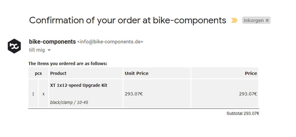

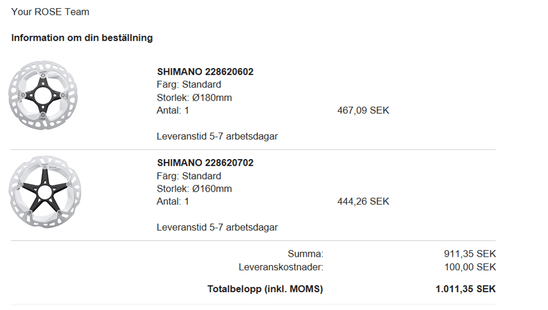

Sådärja, längre än så orkade jag inte fundera på det här. Det blev Shimano 12s efter mycket velande och jag räknar med att det kommer en lite nimmare typ 10-40 microsplinekassett så småningom. Är kanske ingen fan av centerlock men hjulen jag ville ha fanns inte med 6-bolt. Slängde in ett par nya bromsskivor också när jag ändå va igång.
Visa bilaga 428673
Visa bilaga 428675
Visa bilaga 428677

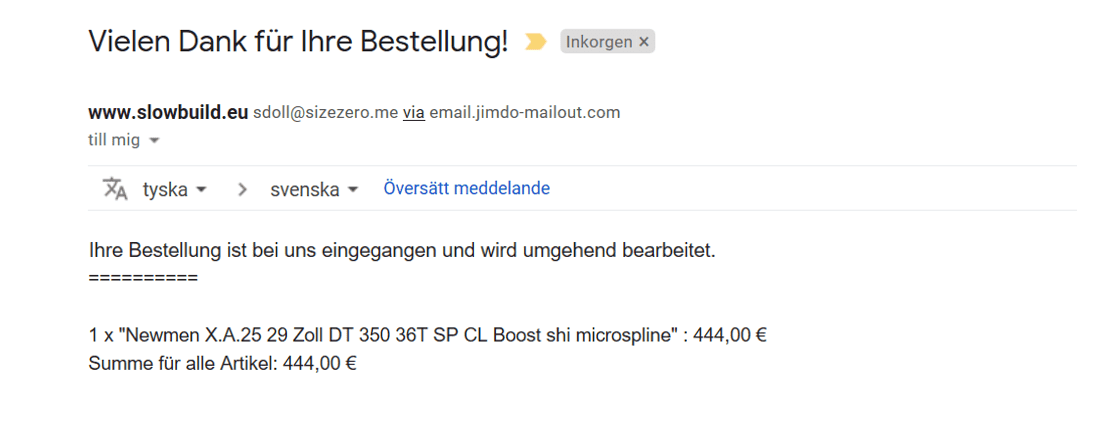

Lånar tråden med lite dumma frågor. Jag har aldrig beställt hjul tidigare men har börjat kika på att göra detta, men det känns lite som en djungel.
I din beställning från Slowbuild är det både bak och framhjul?
Hur vet man att det blir rätt nav? På Slowbuild gissar jag att jag skall ha DT 350 36T SP 6-lock Boost xd. Har en Scott Spark 930 från 2017 där specen säger:
Nav fram: Syncros 3.0 / TC-711 / 15x110mm made by Formula
Nav bak: Syncros 3.0 / TC-14811 / Boost 148x12mm RWS axle / XD / made by Formula

de hjulen du har är alltså boost. Namnet du nämner är boost. Alltså kommer navet passa.
Jensen
Hjälp mig i 12s djungeln!
Tack. Det som oroade mig var när jar kikade på DT Swiss hemsida på just 350 hubbarna så fanns det 4 olika versioner (12 mm Thru Axle, 15 mm Thru Axle, 20 mm Thru Axle och 5 mm quick release).
15 är ju fram. 12 bak. Det är boost. 5 mm är väll vanlig snabbkoppling och de är väll smalare. 20 är väll på vissa lite kralligare gafflar. Men står det boost brukar det avse 15x110 fram och 12x148 bak

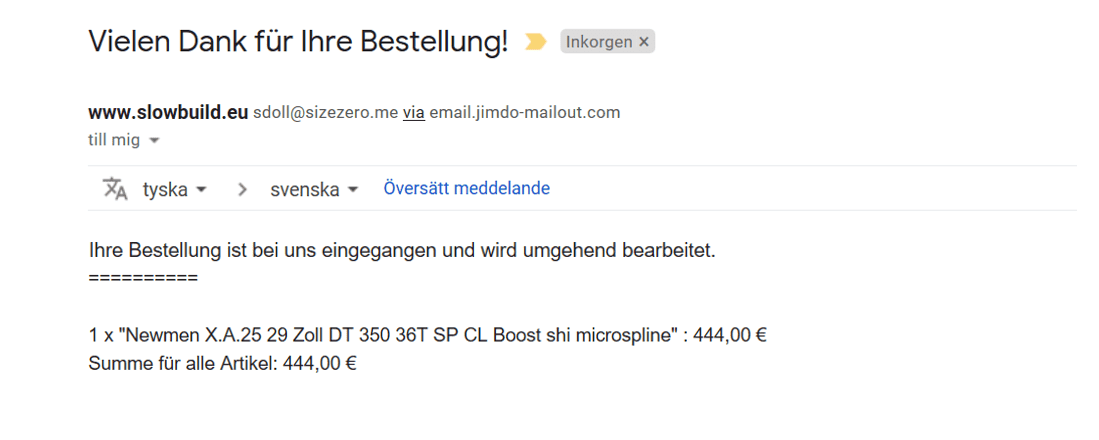

Lite med funderingar, vad är då skillnaden mellan "DT 350 36T SP 6-loch Boost xd" och " DT 350 36T SP 6-loch 15x100 12x142 xd"? Slowbuild erbjuder dessa val på sin hemsida, https://www.slowbuild.eu/mtb-29/1400-gr-newmen-x-a-25/.
Samt vad betyder "36T" och "SP"?
Jensen
som inlineola skriver. Det andra är icke boost och passar inte din 2017 års spark 930 om det är de naven som står ovan på din hoj (vilket det bör vara på en 930, boost alltså)

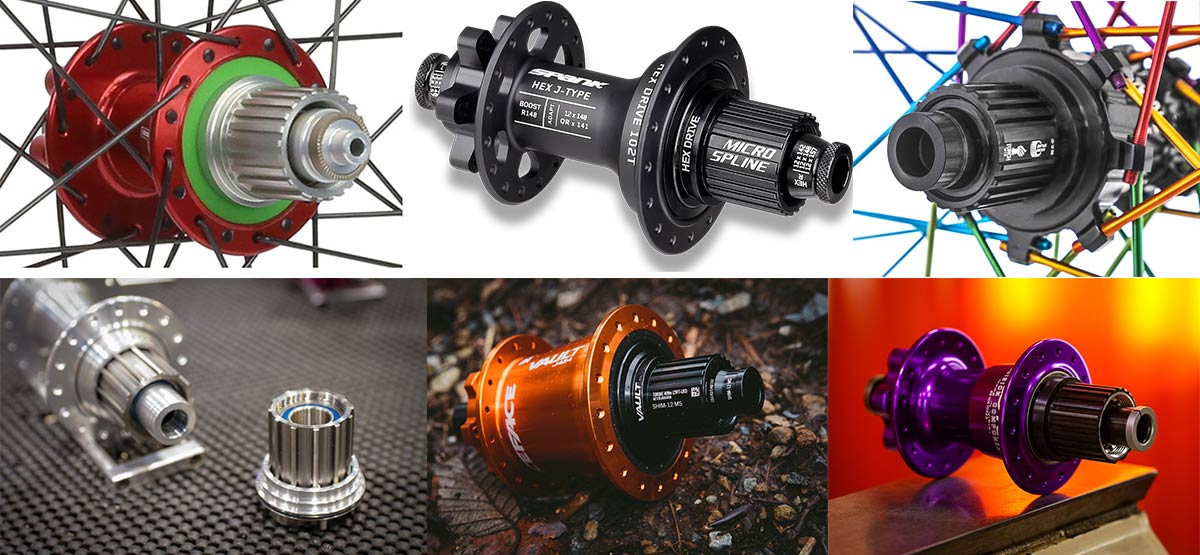

Det är inte alla navtillverkare som får/har Microspline freehub till existerande produkter, se t.ex.
För egen del så är valet mellan 12s och 11s superenkelt så länge den förra inte finns med mindre än 50/51T som största. Eftersom jag ännu inte ansett mig ha behov av större än 42T bak så finns det ingen anledning att köra runt med smalare kedja och ett extra drev som ändå inte nyttjas.
