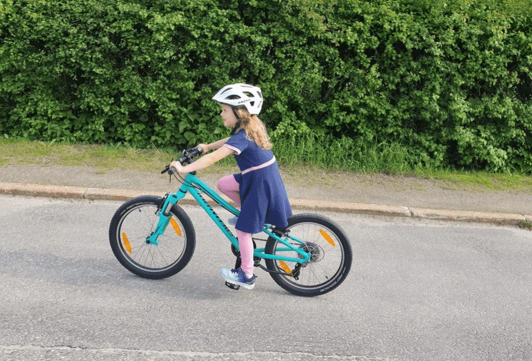

Precis köpt en hotrock 20 till dottern. Gripshift:en har hon inga problem med att orka vrida efter att hon förstått att hon måste trampa på när hon växlar.
Det enda som jag tycker är dåligt med den här cykeln är egentligen att det saknas skivbromsar, men å andra sidan så stoppar hon fort med klossarna.

Hur lång är din dotter och hur länge tror du hon kan ha den cykeln?

Hon är typ 115-120 cm lång och sadeln i bottenläget.
Hur länge hon ska ha den beror på hur fort hon växer, men minst två somrar eller max tre antar jag att det blir.
