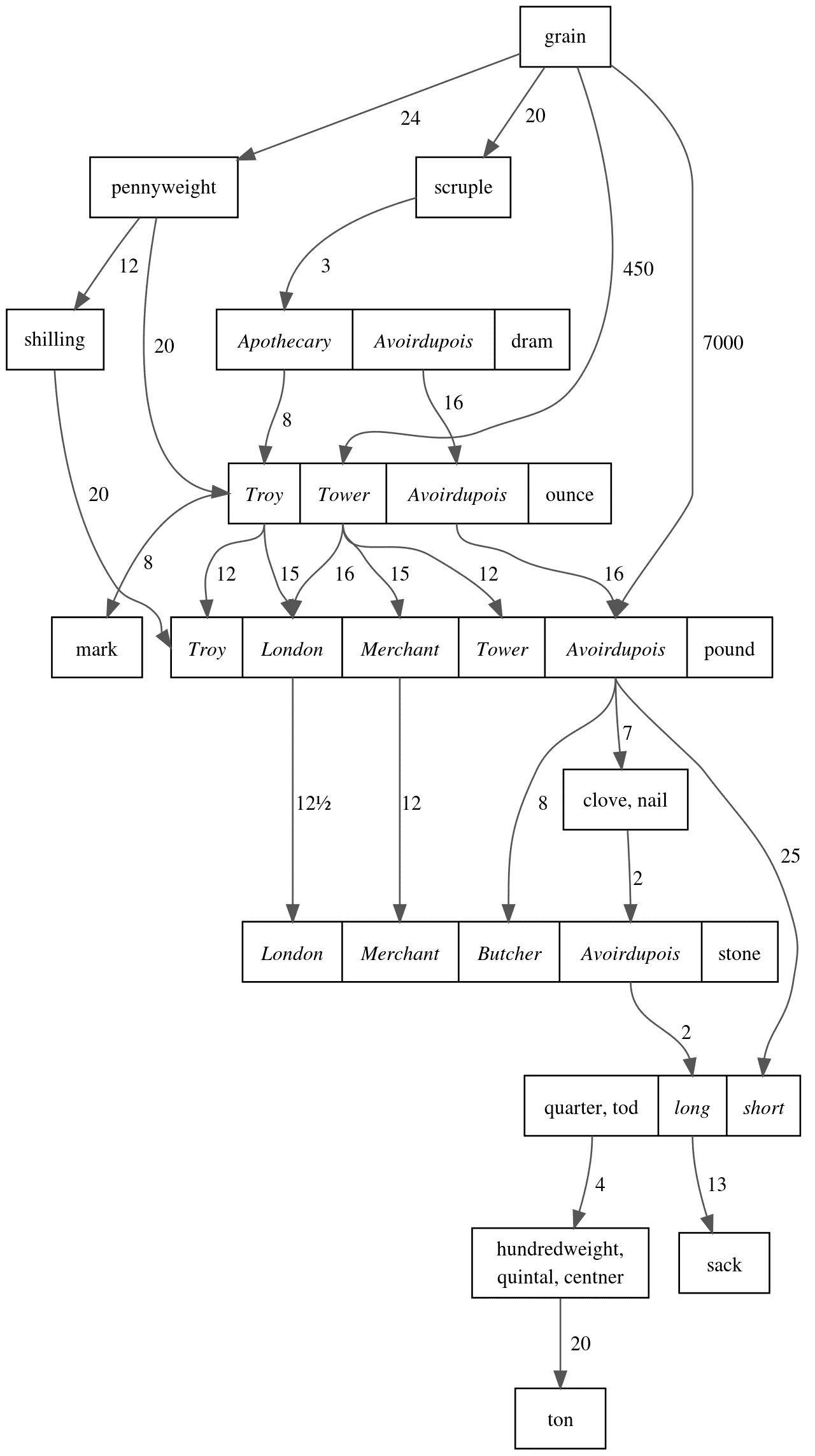

För att psi är den överlägsna enheten att mäta cykeldäcktryck i.
Spännande. Gäller det då US eller Imperial kvadrattum som trycket skall mätas i?
Och punden?
Vilken väljer du?
