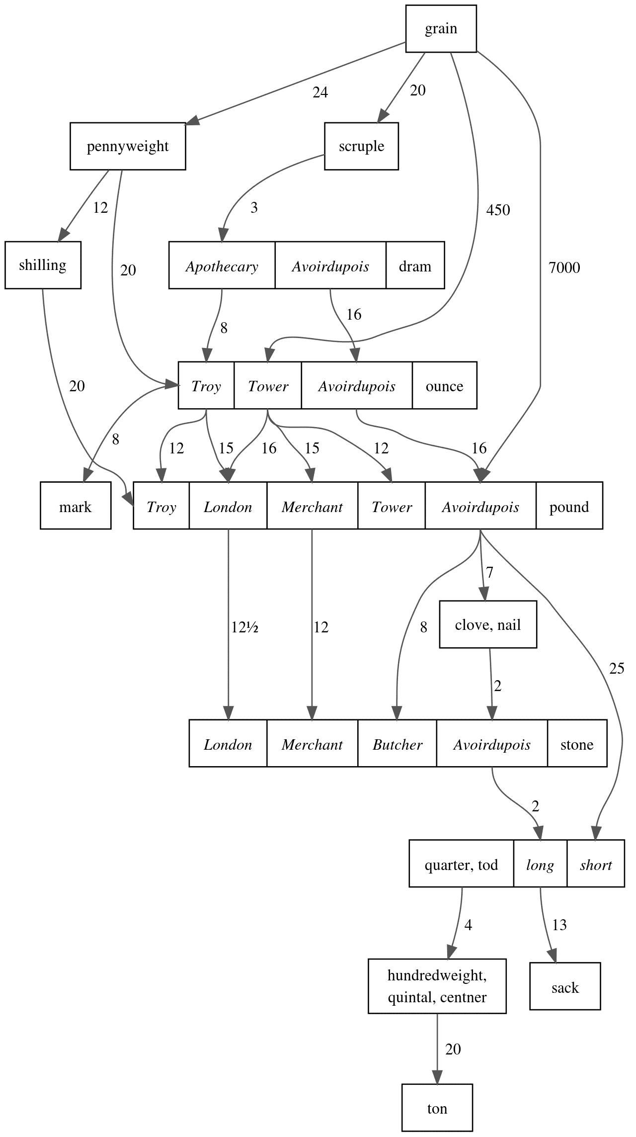

som sagt; pumpar man med psi blir det mycket punka.
det är sen gammalt.
Kör med 20 Psi fram och 23 bak som lägst för greppig komfort tur.
Det är så svårt att hitta 1.37895146 och 1.58579418 bar på den analoga manometern.
Skalan skulle lika gärna vara i parsec eller alnar som någon föreslog, bara det är enkelt att komma ihåg och sikta nålen på.
