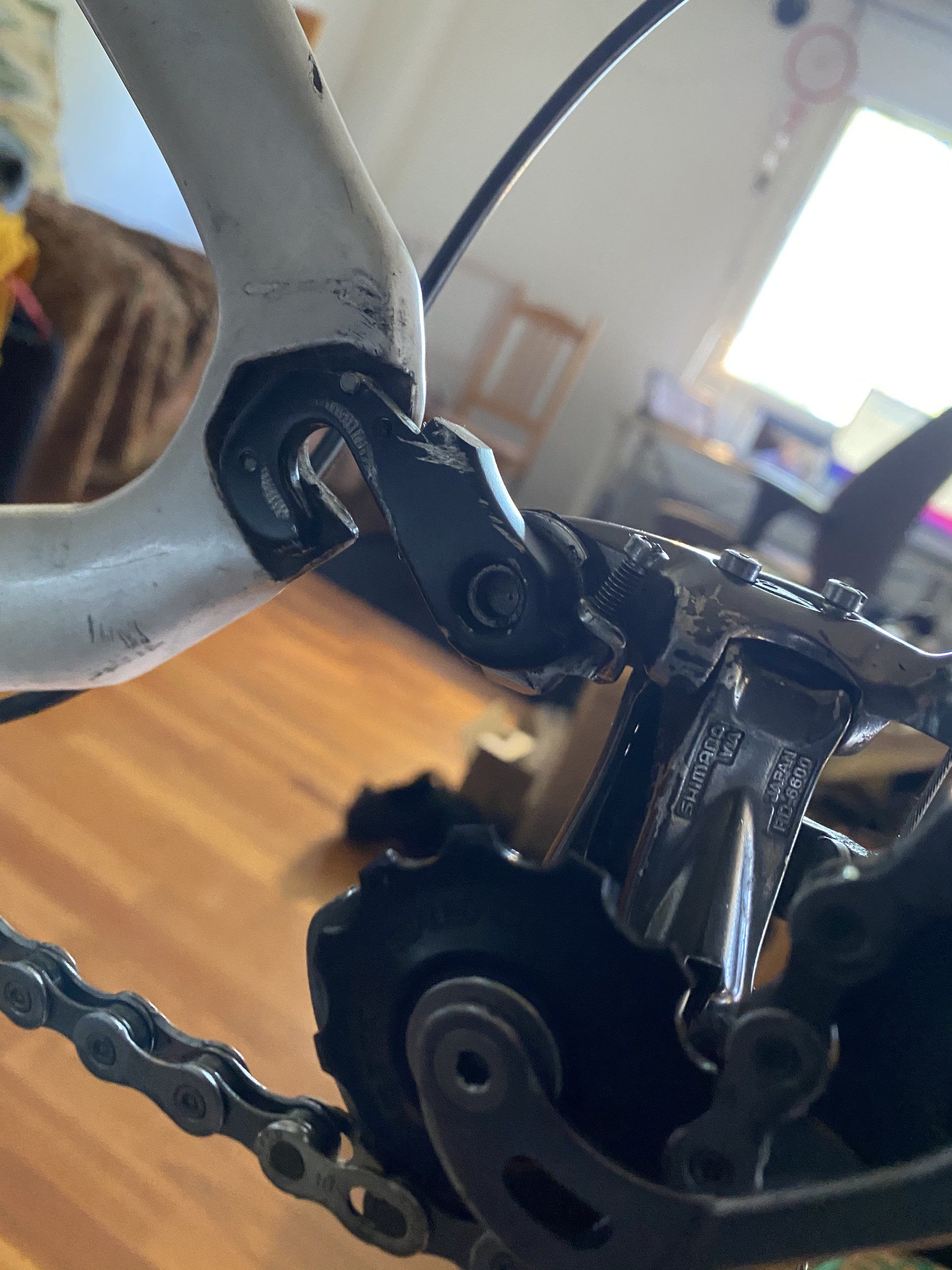

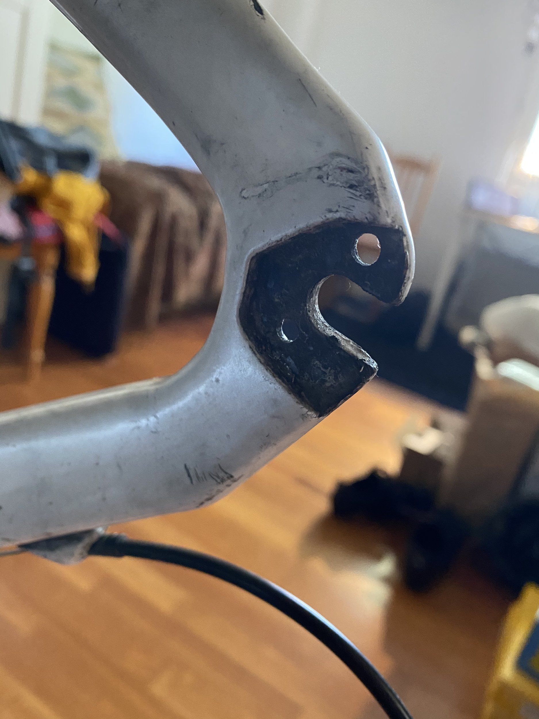

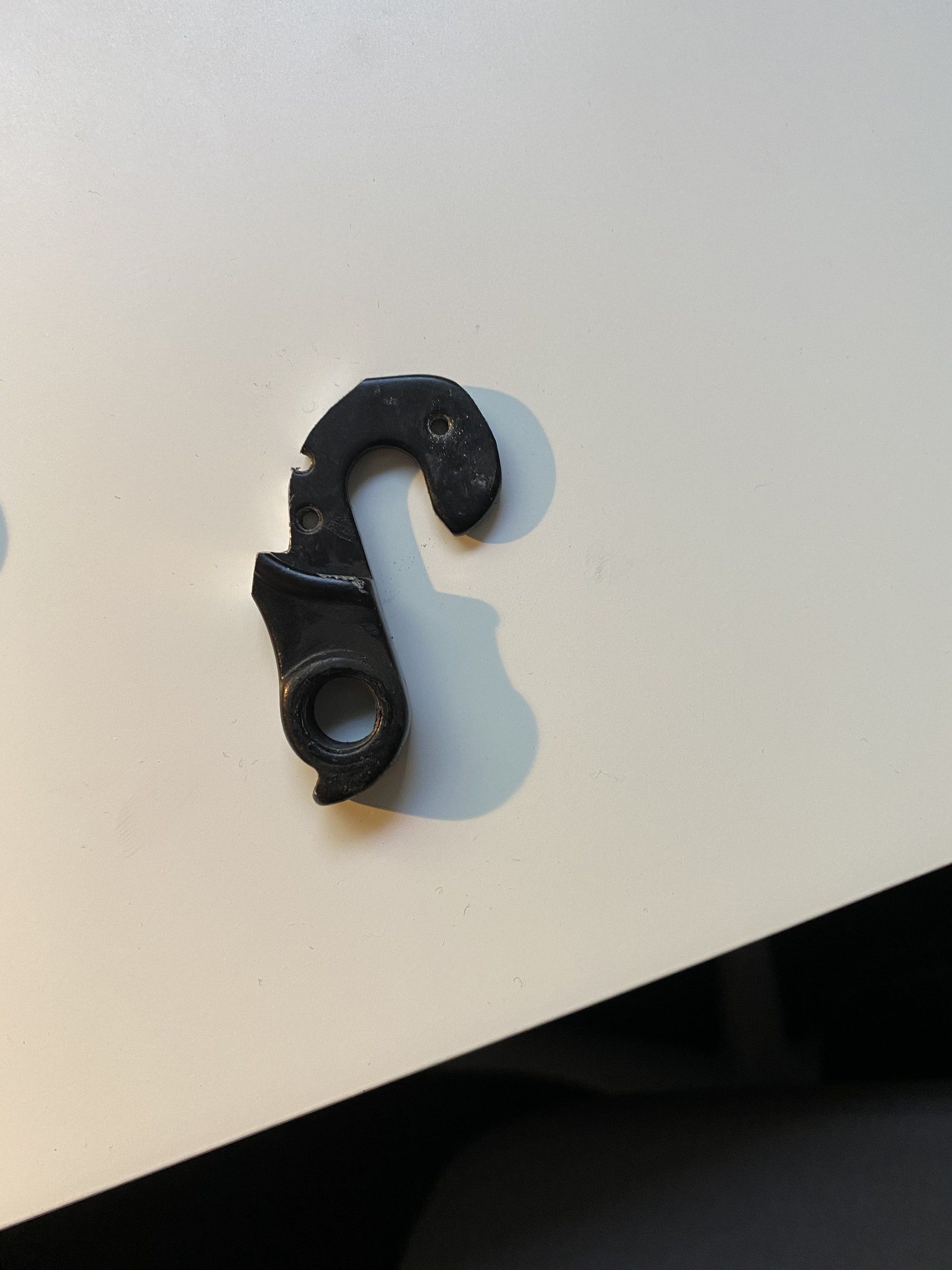

Tagit några bilder. Hoppas det kan ge lite idéer om vad som kan passa...
jag har fått för mig att hängaren bör ha fästet för växeln nedanför ”hålet” där hjulaxeln glider in. Som det är nu sitter ju fästet ovanför...
någon som minns hur det såg ut på en skinande TT3:a?

Innovativt! Här har man gått omkring och trott att det måste passa exakt!
Hjälp med växelöra
Tackar Darkforce! mäta och kolla ?
