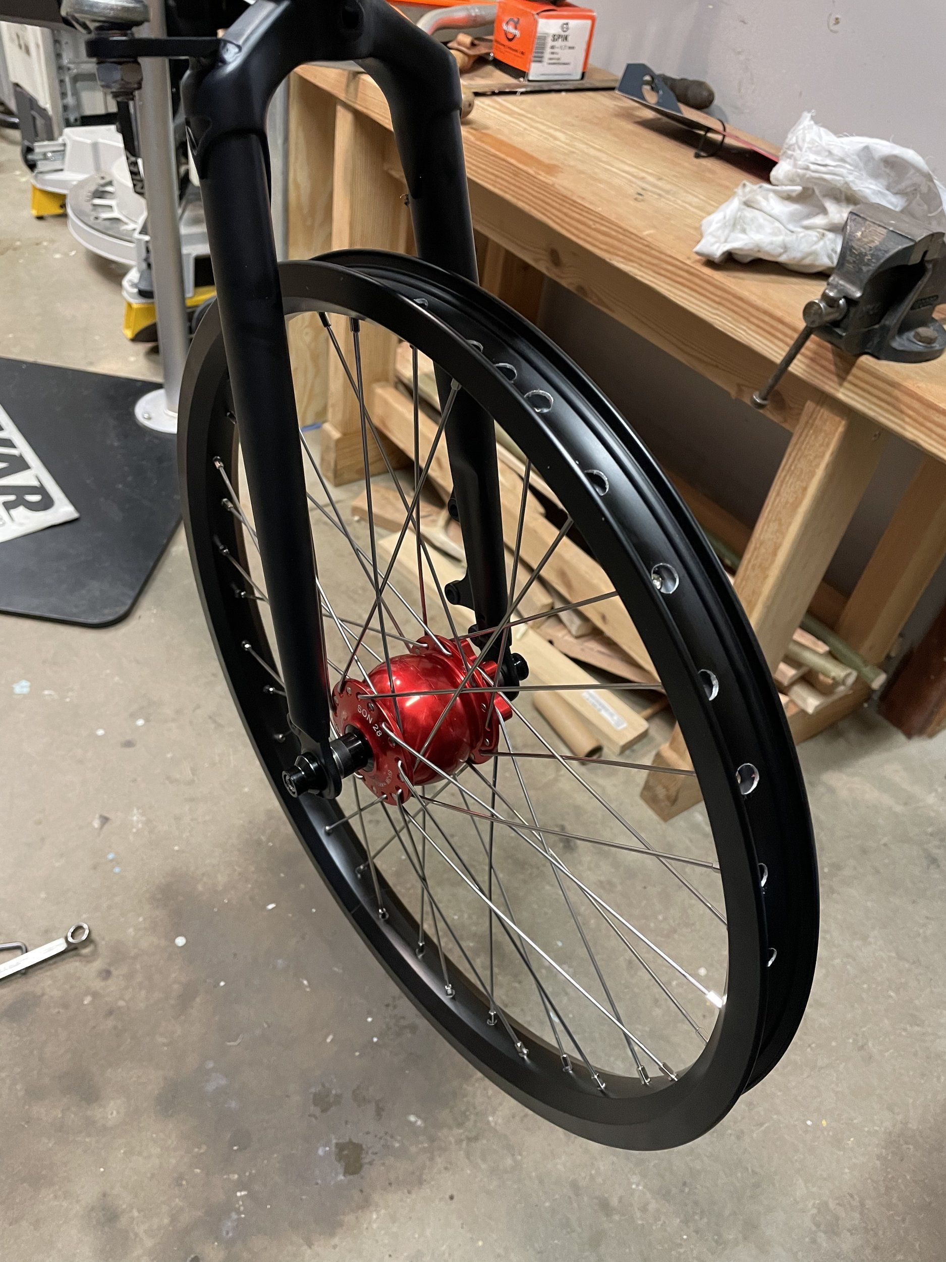

Om man bra ska tipsa om fälgar så valde jag själv Ryde Andra 40 till min Omnium. Oförstörbart intryck. Dock svarta..
Köpte mina på Veloform, där man även kan få korrekt längd på ekrar osv. Anders skicka säkert om du inte håller till i Göteborg @velovin .
Visa bilaga 605481
Ryde är ju ett säkert val, men jag drar mig då en 20"-fälg väger som två lätta 700-fälgar. Måste vara så sjukt överbyggda.

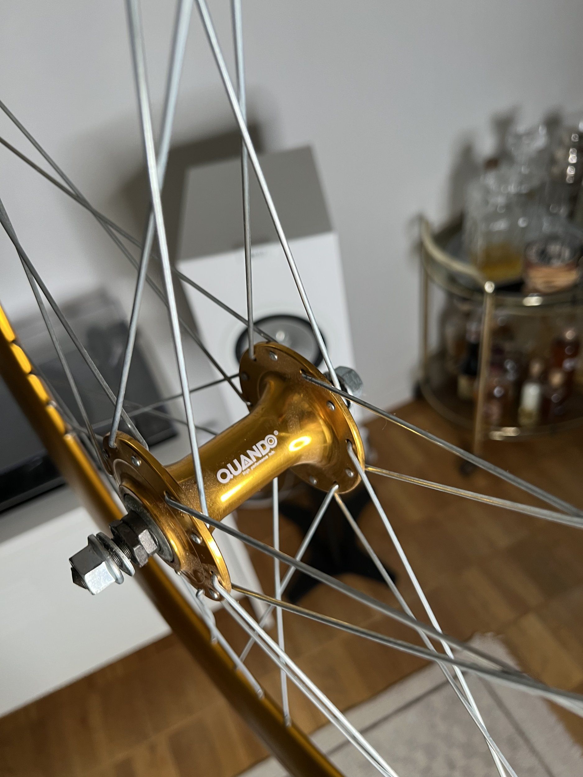

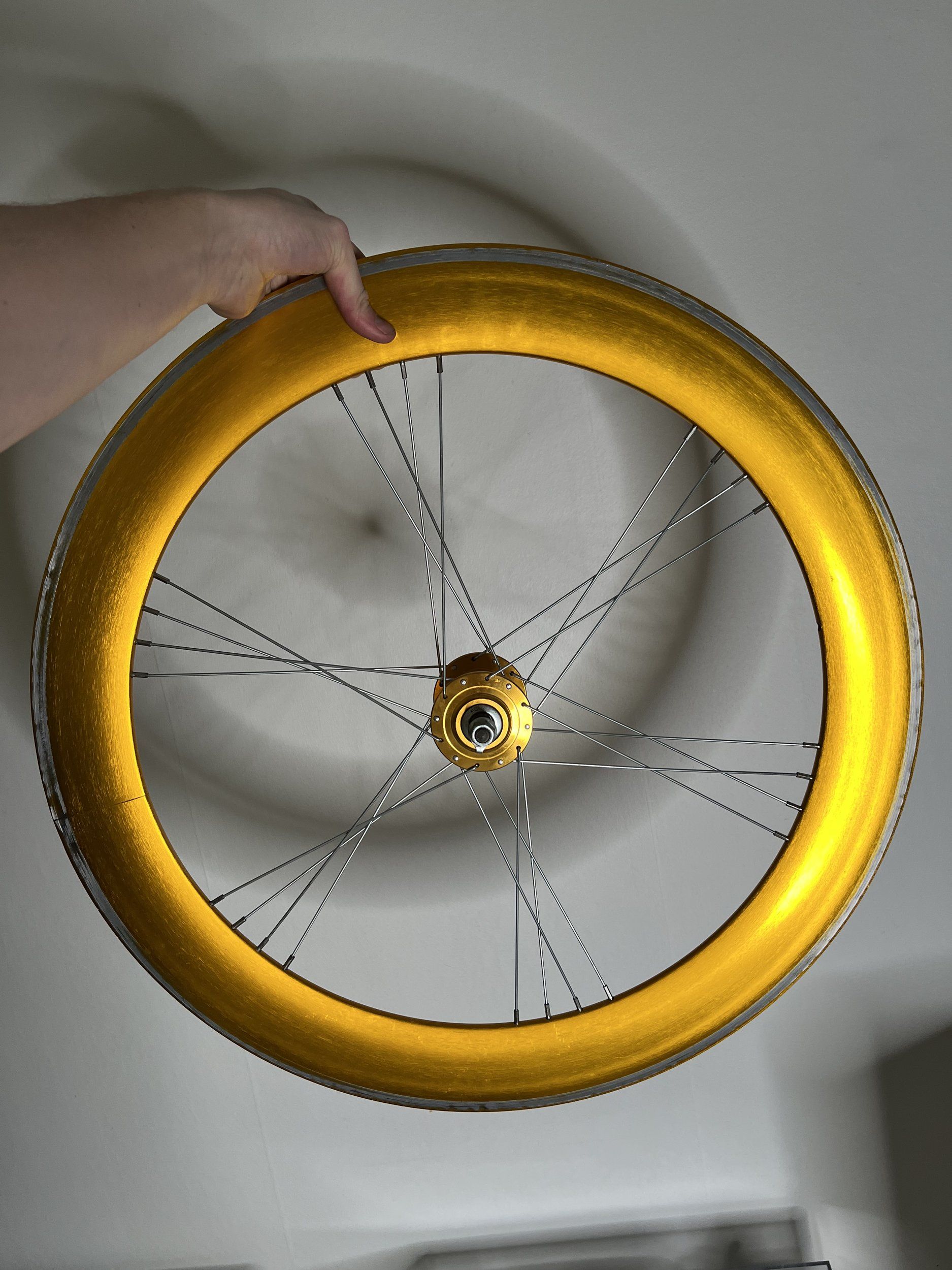

Tjena! Sorry om OT men tänkte ni lär ju ha koll på värde på hjul. Vad kan detta fina hjulet vara värt?
n3wton
Hjulbyggartråden
Visa bilaga 606825
Visa bilaga 606826
Säger som föregående skribent - några hundralappar, på sin höjd. Om det ska bli mer måste det köpas av någon utan koll..
Naven brukar sitta på typ springcyklar (har haft sådant på en Frog-cykel). Knäcken mellan nippel och eker ser ganska ohärlig ut därtill...
Bonsaifall
Hjulbyggartråden
Hade du frågat 2008 så hade det varit guld (ursäkta vitsen), men idag tror jag inte att det finns så många fixiekids kvar. Några hundralappar kan du nog få?
Alright! Tack för snabbt och utförligt svar! Lägger upp här på K/S och ser om jag har tur 😊
