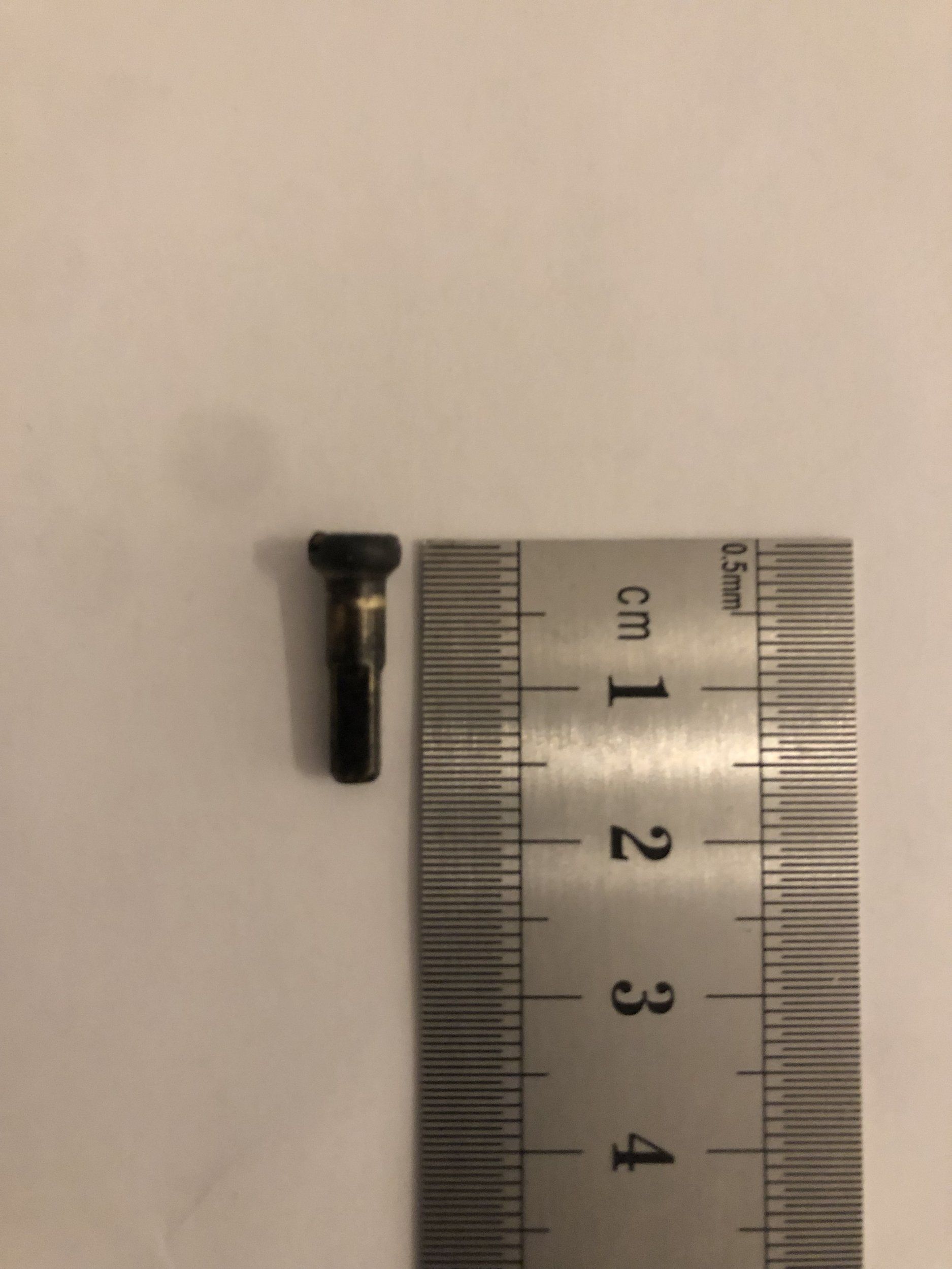

Jag har plockat isär hela hjulet nu och av någon anledning har dom använt 16 mm nipplar (om jag mätt rätt), ser ut att vara mässing.
Antar att det krånglar till det lite som nybörjare när jag ska spänna upp om man följer guider, blir spänt snabbare?
Man ska även dra av 2 mm på ekerlängden vad jag har förstått om det nu behövs nya.
Ekrarna jag har från hjulet är 292 mm på icke drivsida och 291 på drivsida, ERD var 606 och inte 603.
Jag får väl testa med det jag har och se vad som händer ^^

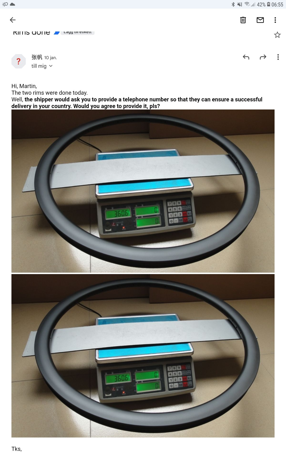

Idag anlände nya fälgarna helt enligt spec, 348 + 349g och helt felfria invändigt(och utvändigt) .
Skulle nog kunna tänka mig att beställa igen men isåfall i mkt god tid.
Oavsett har dom en del att lära avseende kundvård.
Har återigen beställt fälgar från Carbonfan(samma företag som Carbonbicycles) som anlände igår efter lite Postnordstrul.
Fälgarna ser mkt bra ut men det måste vara nåt i kinesers skolgång som gör att dom inte vet hur man bygger förtroende(eller tror det kvittar).
Fick kort på dessa fälgarna(säkert) när dom var färdiga där dom väger 370+g, det ser dessutom ut som att det är samma fälg på bägge korten.
Kontrollvägda av mig vägde dom 364g och 366g, vikten var dessutom rätt skriven på emballagepåsarna.
Återigen, fälgarna ser mkt bra ut men vill man ha europeiskt bemötande/tankesätt så är ex Light Bicycles mer förtroendeingivande.

du menar det faktum att de mätte fel på 4-6 gram? eller du gjorde det:)..?
låter ju inte så mycket att hetsa sig för, men när råd och rön testade liknande vågar av hushållsmodell var det några som visade 1-2 gram fel på 500g, vilket det klagades på. fattar inte hur man kan få till denna noggrannhet på enkla konsumentvågar.
felet kanske är annan gravitation i kina🤪

Eller också försöker du att läsa texten och inte bara tittar på bilderna😉
Manurhin2
Hjulbyggartråden
det blev man inte så mycket klokare av, därav min spekulation. var det bisatsen om samma bild dubblerad som var grejen??
Om dom skickar bilder på 2 fälgar som inte är mina utan sannolikt standardbilder på dessa fälgar och sen skickar mig mina med annan, både av dom men även mig, vägd vikt så inger det inte förtroende.
Tycker du annorlunda så är det ok, jag hade hellre sluppit bilderna öht när det ändå är påhitt.

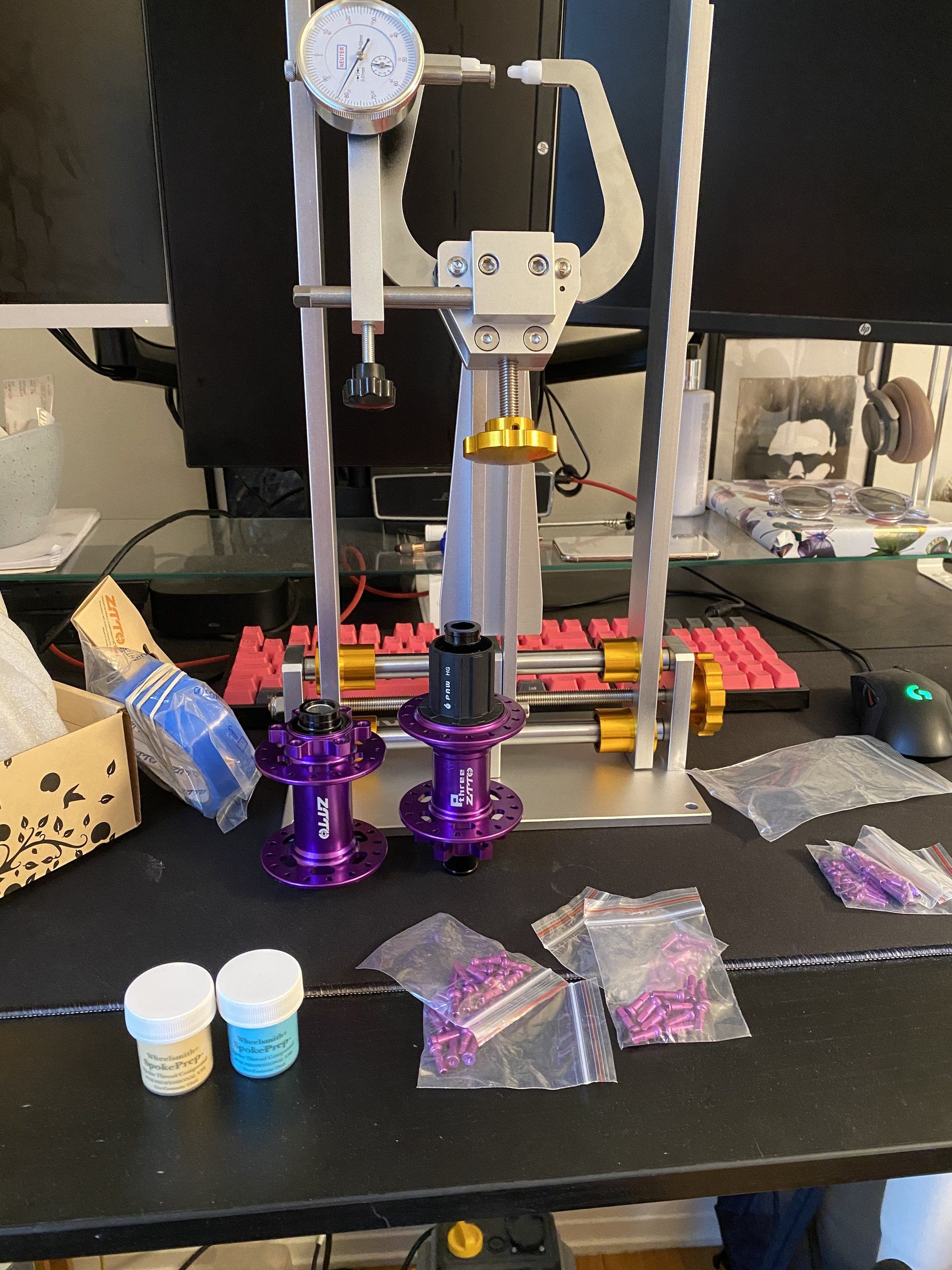

Ser ut som ett stadigt riktställ.
Skriv gärna ett omdöme här sen, jag skulle mkt väl kunna tänka mig ett om det inte är rappel
Även jag är intresserad, särskilt vilka navbredder det klarar liksom förstås även navfastsättningen (QR, TA12, 15 osv)
Ser ut att ha många intressanta funktioner
Fast med ett pris på >1.610 SEK är det ju iofs inte gratis....

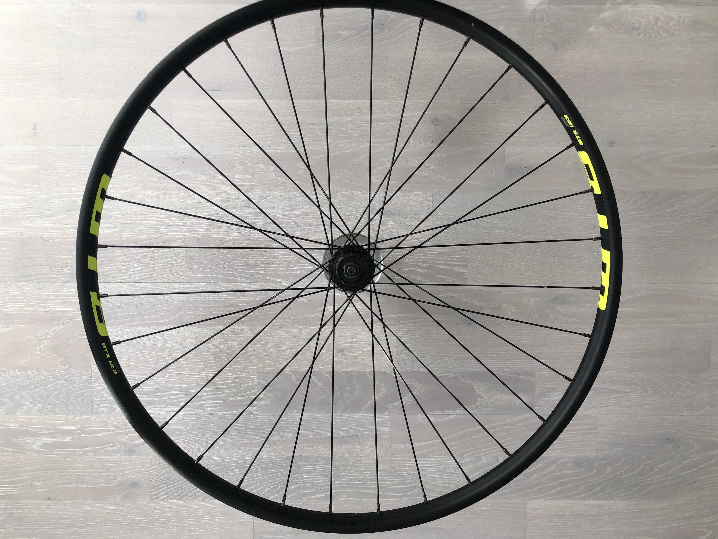

Då var mitt första hjulbygge klart, återstår bara att se hur det ser ut efter några vändor i skogen. Känslan är att jag fått till hyfsat jämn ekerspänning men jag vet inte...i värsta fall får jag köpa en sån där fräck ekertensionmeter ^^
Har ingen bromsskiva (CL) så kan inte prova det ännu. Inte det flashigaste hjulet men ska fungera som extrahjul och duger till att öva lite hjulbygge/riktning osv. Lite konstigt med Shimanonavet (FH-MT200-B), det finns inga dust seals så det lär väl komma in vatten och skit lätt.
