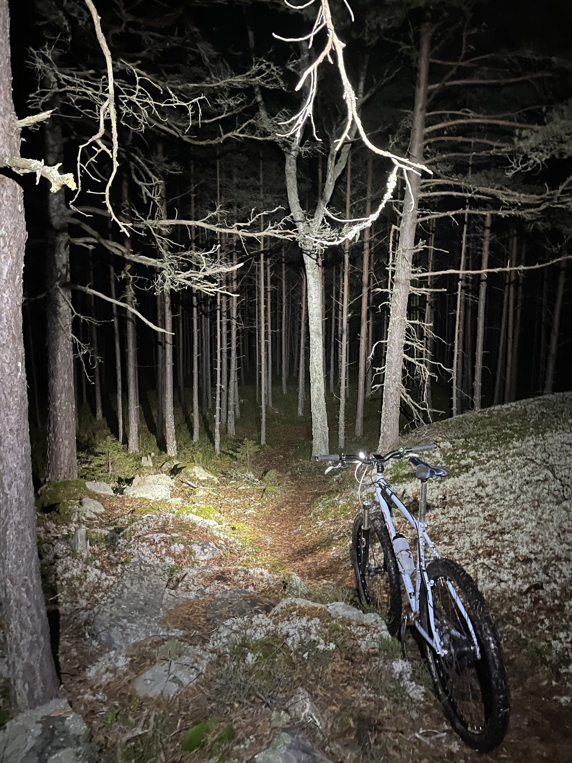

Jag har numera en Jula-lampa (1500lm) på hjälmen och 2600 lm Magicshine på styret. Allt ljus jag behöver. Visa bilaga 573279
Jag kör också Jula lampa men på styret.
Fungerat fint i 2 år men ska nog slå till på något värre för 2022/2023. Svårt att slå Jula priset på 500kr....
