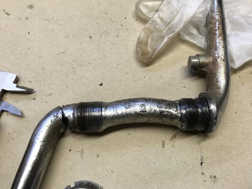

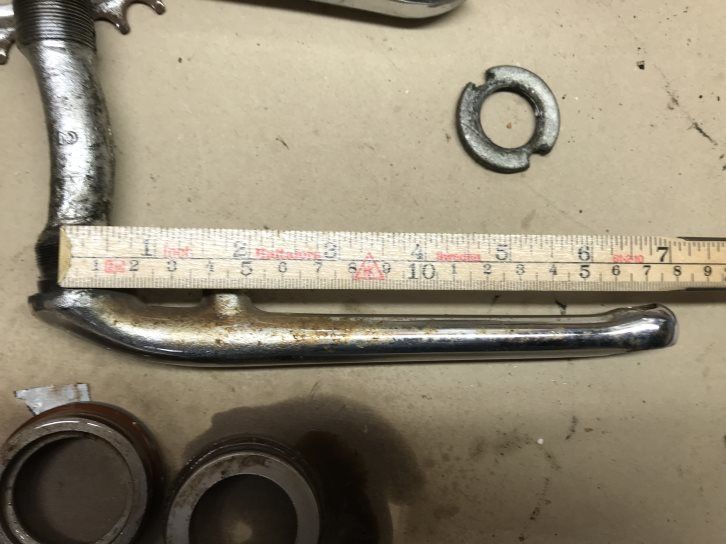

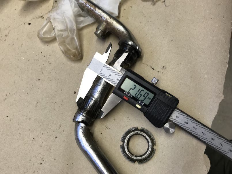

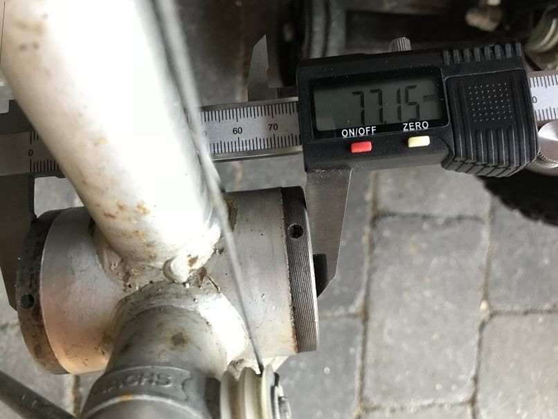

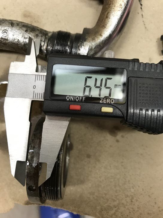

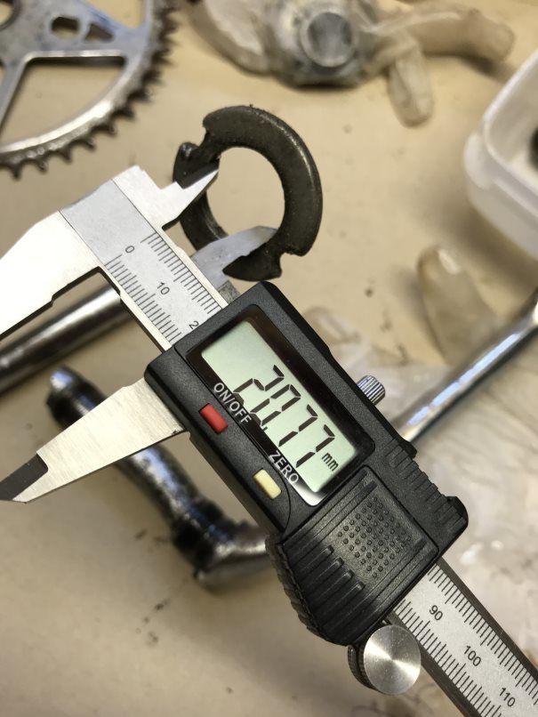

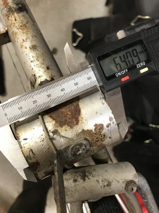

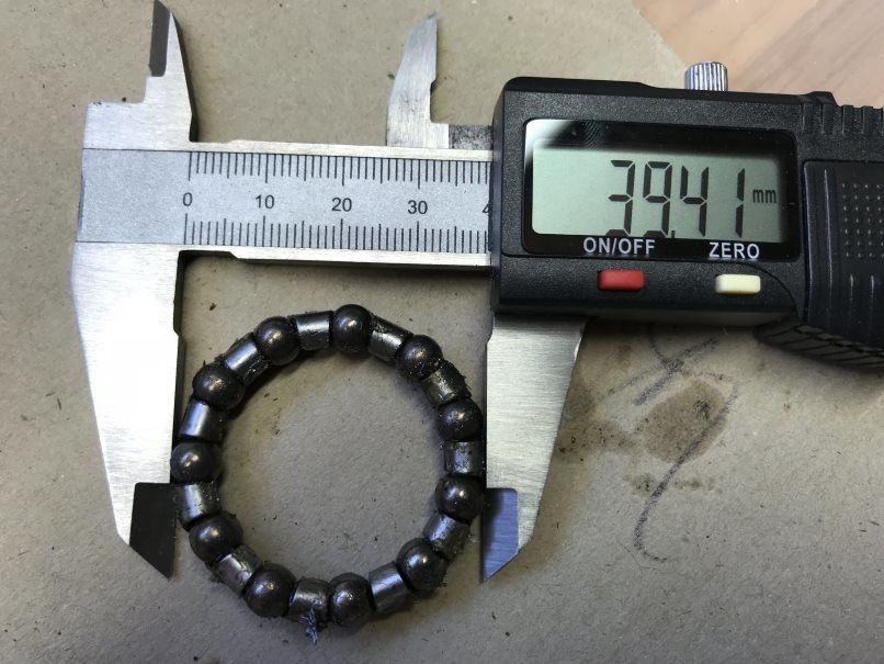

Jag har en gammal Kron cykel där staget till ena trampan har gått sönder. Jag undrar nu:
1. Hur vet jag vilken dimension det är? Dvs hur skall man mäta?
2. Tror ni det går att få tag på ett nytt?
Jag bifogar några bilder där jag har mätt lite olika punkter.
Tack :)

Naven sitter i mitten av hjulen.
Staget som gått av heter vevarm, vid anslutning mot vevaxeln, som del av vevpartiet. Som roterar i ett vevlager som sitter monterat i ramens vevlagerhylsa.
Har inte så bra koll på antika prylar. Spånar därför nedan...
På bilden som visar 77 mm på skjutmåttet, går det att gänga ur de två metallringarn ur ramens vevlagerhylsa? Högergängat på höger sida och vänstergängat på vänster sida. Är vevlagerhylsan 68 mm bred. Är det en vanlig 68 mm BSA vevlagerhylsa i ramen? Som gör att valfritt modernt BSA vevlager, för valfri modern vevaxelstandard, och motsvarande valfritt vevparti funkar?

taraskos det du har kallas fauber. Sitter på många äldre cyklar. Leta reda på någon äldre cykelverkstad dom bör kunna hjälpa dig med delar (obs lagren är gängade i ramen inte som på äldre bmx och äldre jänkare cyklar som är pressat). Börjar bli dåligt med distributörer som tycker om att sälja fauber. Har för mig att danskarna har mer reservdelar till dessa.
Lycka till
Hur mäter man nav och axel
71 sa:
Lycka till
Ps: finns även svensktillverkade cyklar med pressat Fauber-vevlager.
Mest bara äldre LBS som har delar. Och det som finns är bara piratdelar då orginalet inte tillverkas mer.
Finns ombyggnadssatser som gör att du får dit moderna vevarmar men den satsen är svindyr....

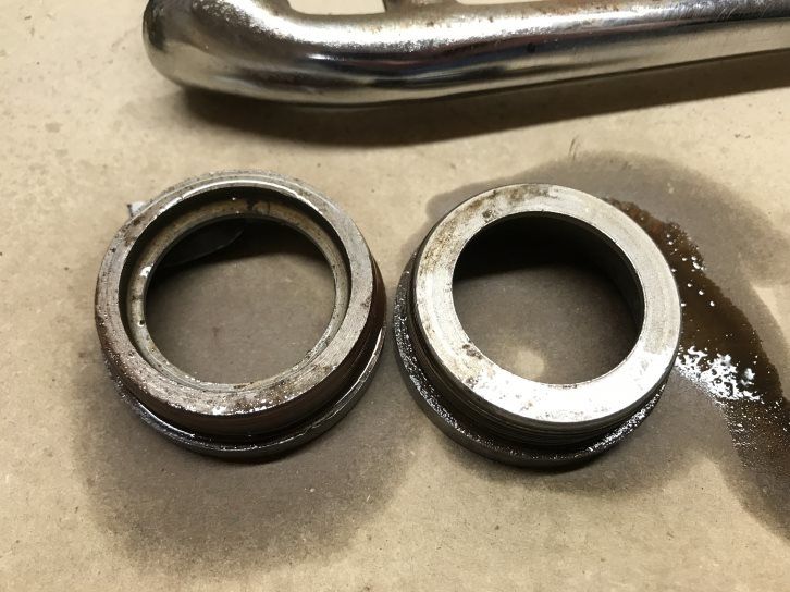

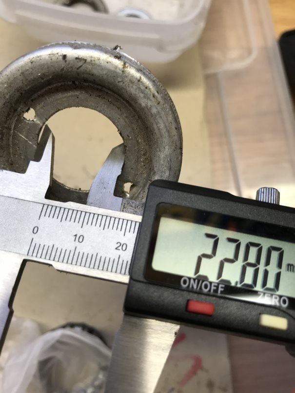

Jag lyckades få bort lagerskålarna:

närmsta cykelskrot har dessa. de var oerhört vanliga förr. man behöver skruva ur lagret på vä sida innan man demonterar ur en givarcykel.
