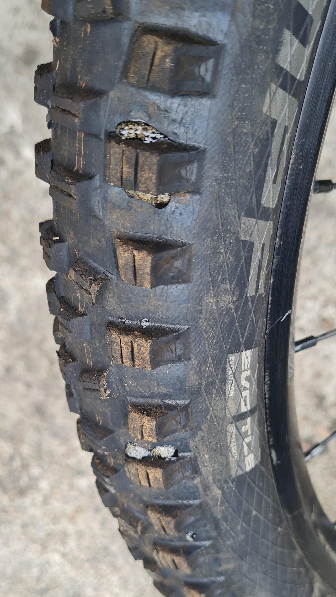

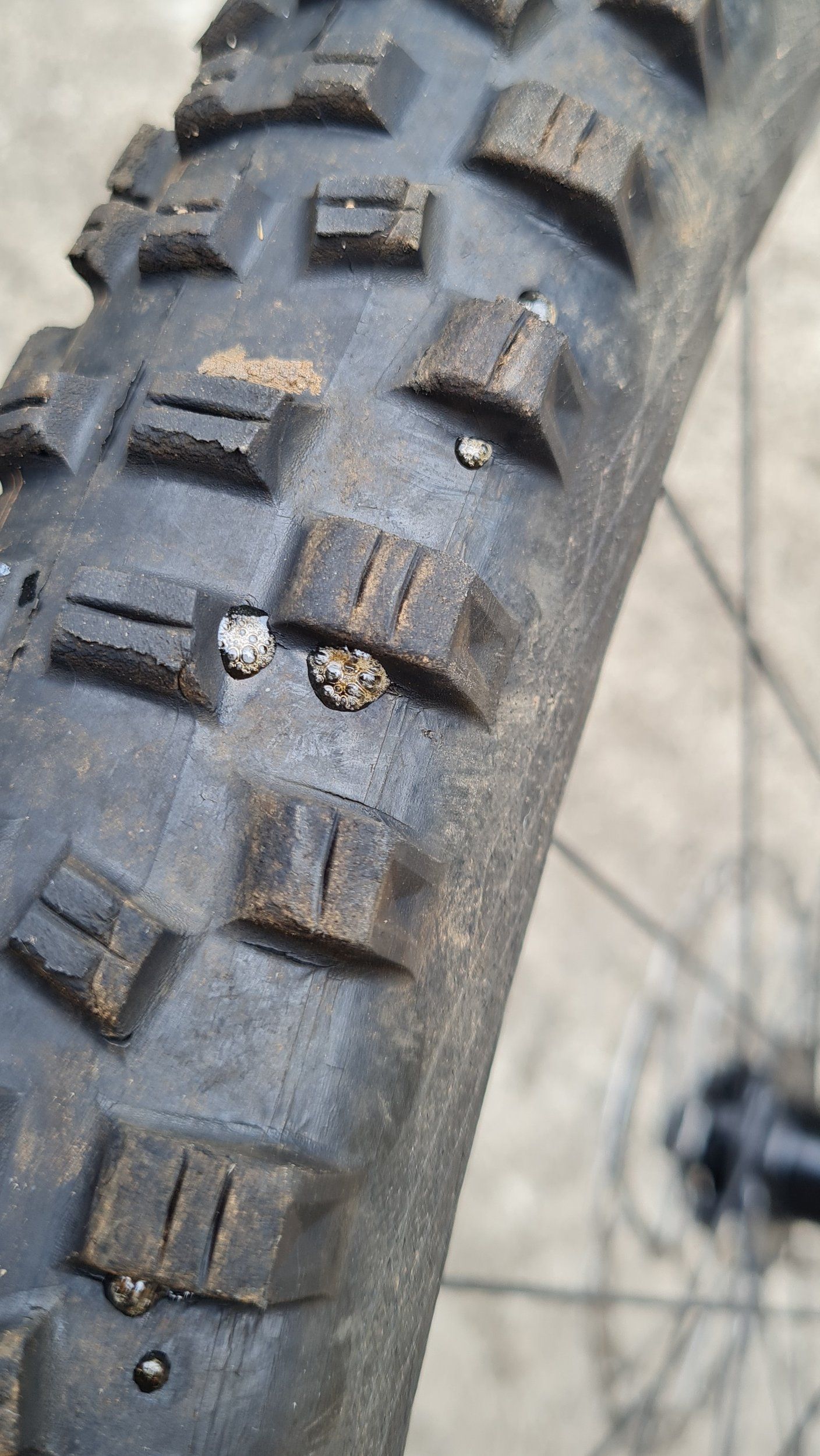

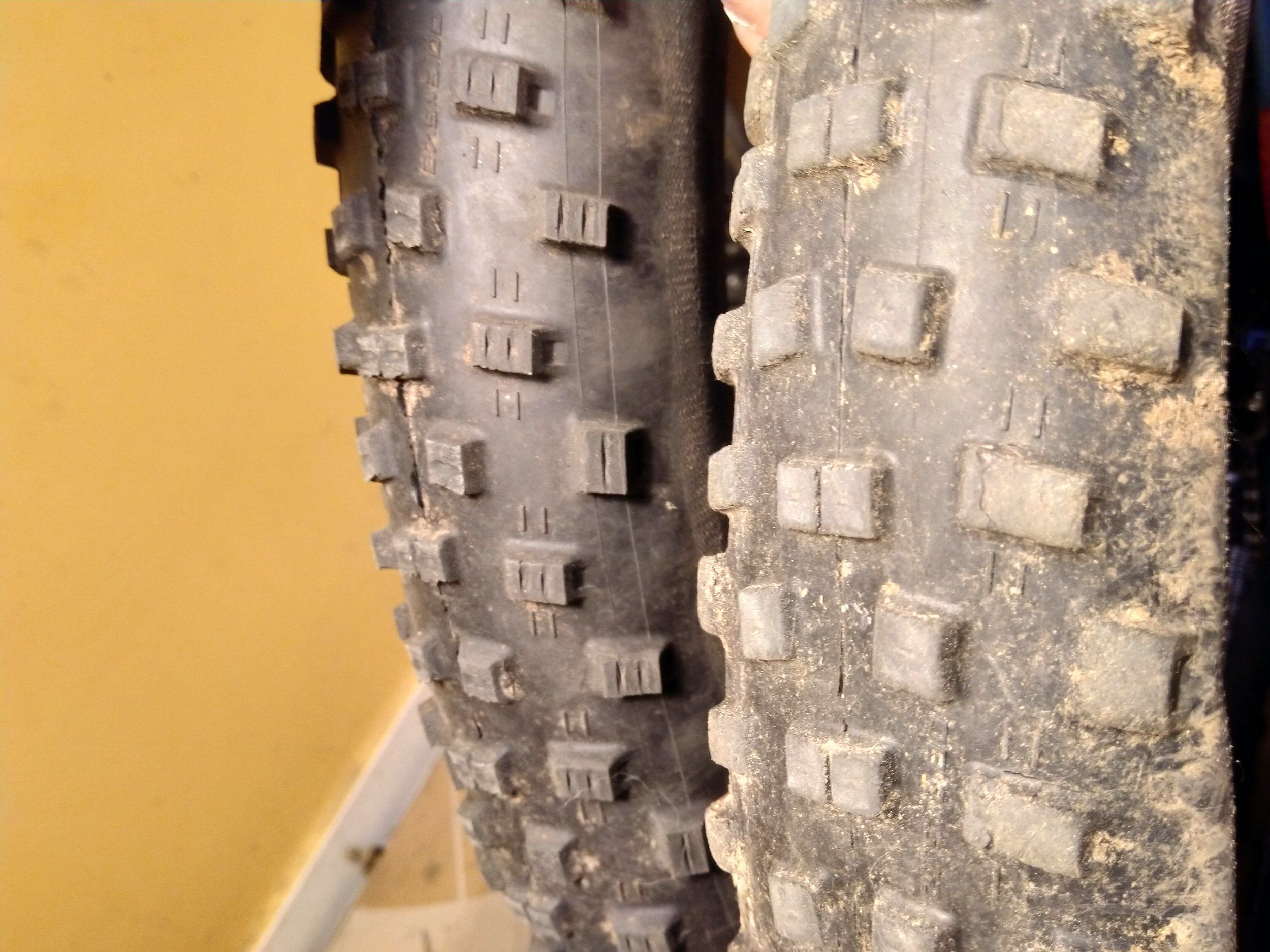

Jag tvingade mig själv att byta från mitt kära Nobby nic trailstar (högra) till det iof lika gamla addix speedgrip (vänstra) som jag knappt använt pga det ger (fortfarande vid bytet) sämre grepp i blöta o lera då den cykeln används, men förutom runda nobbar så släppte det högra igenom för mycket vätska genom sidoväggarna. I höstas, ca 3,5 år. Framdäcket på den cykeln höll till i år, då började sidonabbarna på det Magic maryt brytas av. Så ca 4 år för det.
Men jag tävlar inte.
Edit: på de heldämpade har det rotarats mera pga användning, vägcykeln fick nyligen nya däck efter ca 5 år, men inte många mil.

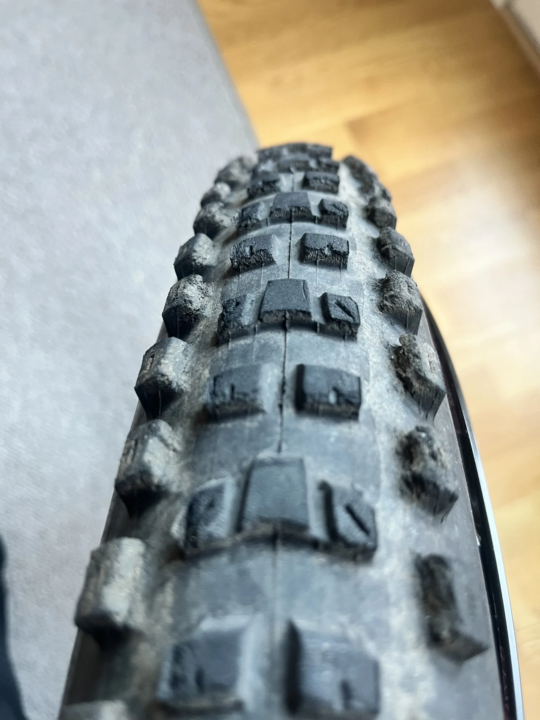

Återupplivar den här tråden istället för att starta en ny.
Kan jag byta detta bakdäck med gott samvete? Inga dobbar är helt av, men flera är på god väg. Tycker ändå det biter bra, samtidigt som jag ogärna upptäcker att de inte gör de längre vid fel tillfälle.
Jag har åkt till Alperna med bakdäck i sämre skick så jag hade bara sett till att ha ett nytt hemma än så länge. Försämringen sker ju gradvis och inte tvärt så överraskad blir du knappast. Är ju dessutom mer kritiskt fram än bak i vilket fall, jag kör som regel det gamla framdäcket bak till nästa gång det är dags att byta fram.

Hur ofta byter ni däck? mm.
Ja, jag fattar att det går att köra däck i klart sämre skick. Frågan handlar egentligen mer om huruvida jag behöver skämmas för att byta dem? 😅 ”Råkade” beställa hem en uppsättning Magic Mary och Big Betty häromveckan. Känner mig rätt sugen på att testa dem, men det känns också dumt att ha ett par fullt fungerande däck liggandes i garaget och samla damm. Det är väl bra att ha ett par reserver men jag känner mig själv för väl. Det kommer inte ta många dagar innan jag köpt nya om det smäller.
Laan84
I samma läge som dig så hade jag bytt..

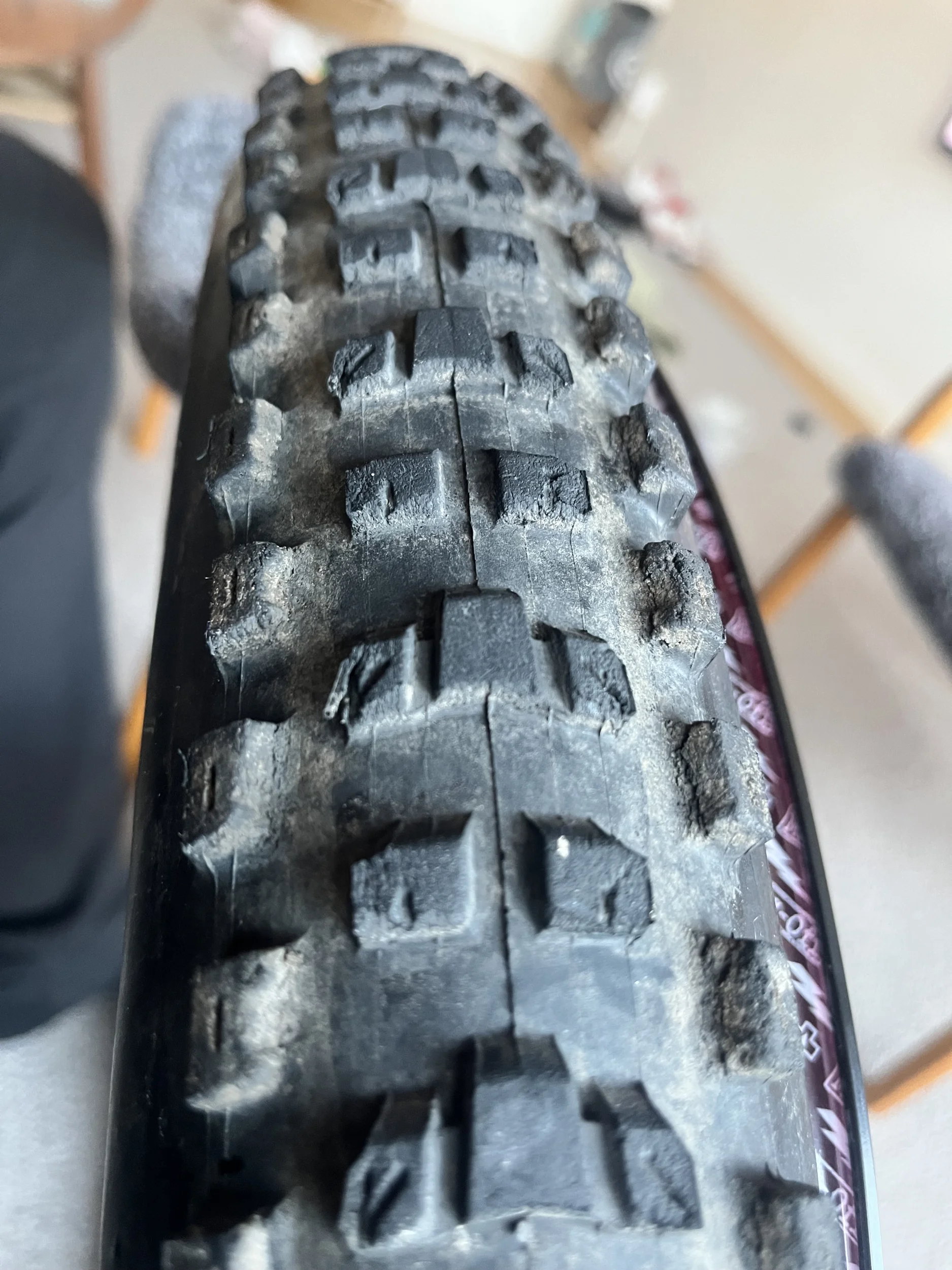

Hans Dampf Addix Soft, fick cykeln juni 2020. Däcken kan ha suttit ett då det var my2019, men däcket har inte gått så många mil (vilket syns på mönstret). I år har det bara gått någon enstaka runda då jag haft ett annat hjulpar för det mesta.
Nu inför hösten skulle jag sätta på dessa hjulen och då ser det så här tråkigt ut. Sprickor runt många dobbar där det ser ut att läckt vätska. Har de åldrats så dåligt?
Köra eller byta?
Köra eller byta?
Visa bilaga 584183 Visa bilaga 584185
Kör på, det där är ju kosmetiskt.
