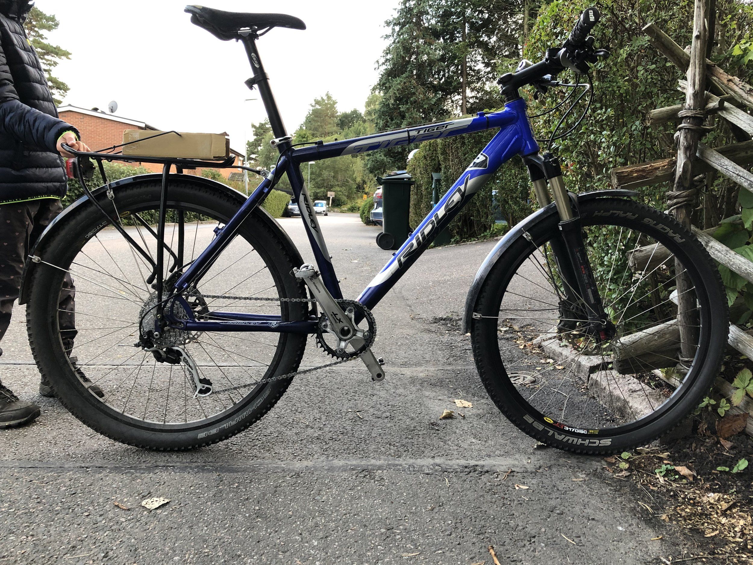

Jag förstår att ni undrar hur det gick med cykeln. Så här blev det till slut. 36t fram, 11-32 bak. 26” hjul.
Den kommer gå som en smäck genom stan i höst, vinter, vår osv. Så skönt att slippa framväxeln! Billigaste tänkbara lösningen dessutom.

Sådär, premiären avklarad. Blött och förhållandevis ensamt på cykelbanorna idag. Kedjan skall kortas lite men cykeln fungerar helt makalöst bra nu. Utväxlingen verkar faktiskt vara helt perfekt för stadspendling och det är så skönt att slippa framväxeln.
Det återstår att se hur det går i sista backen hem. Strava säger att det är upp till 24% lutning där.
