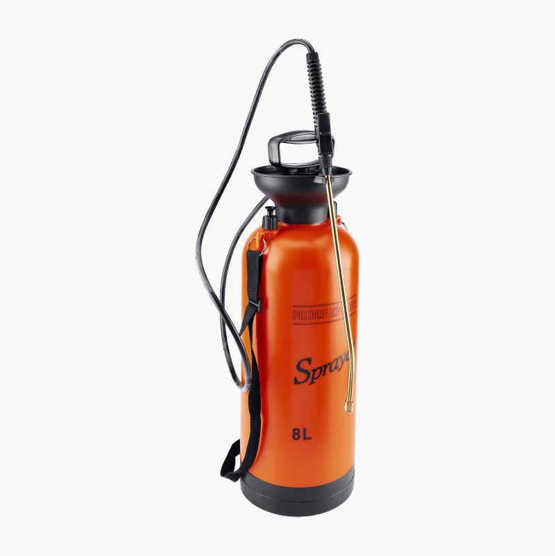

Bor i lägenhet och har inte tillgång till slang och orkar inte baxa in i dusch. Kör med denna på gatan efter smutsiga turer. Räcker gott till 2-3 tvättar in den är tom. Torkar av gaffelben och så. Lite kedjesmörj/rengöring vid behov.
