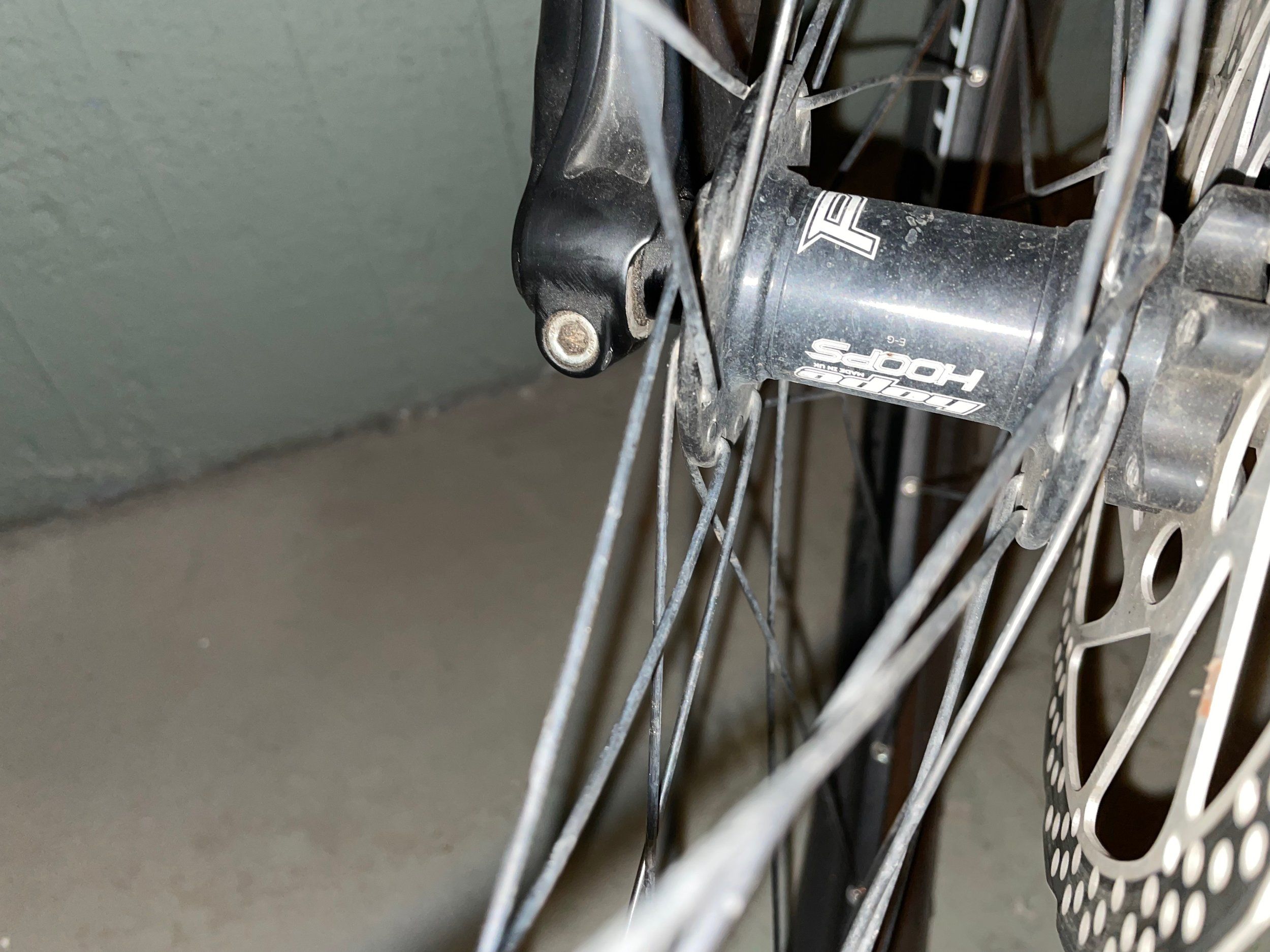

På den gaffeln passar 15x100mm axel enligt din länk, så ska du köpa nytt hjul så är det väl där du får börja leta. Ska du byta fälg så får du hitta en med matchande antal ekrar till navet och sedan ta reda på hur många och långa ekrar du behöver. Sista alternativet är att ta hjulet till en verkstad och be dom fixa problemet för att sedan kasta en hög med pengar åt dom.

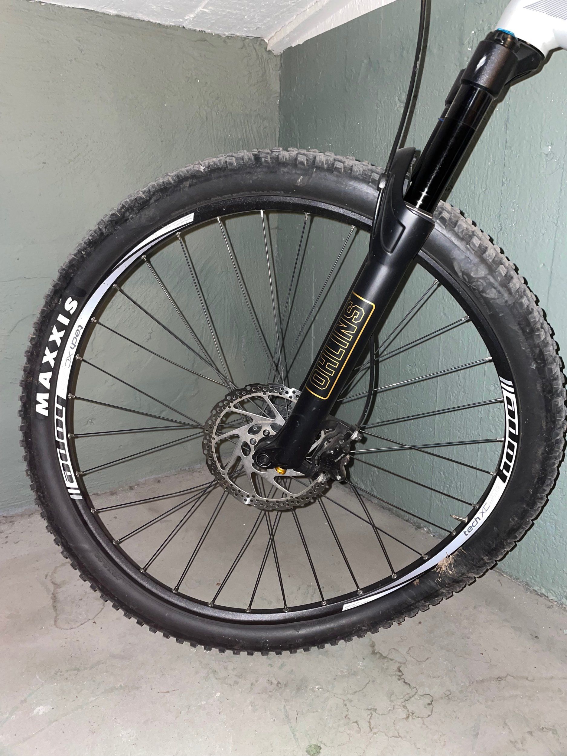

En snabb koll så verkar det vara denna fälg.

Om navet är 100mm brett så kolla efter ett 29", 15x100 och kolla innerbredden på fälgen du har om du vill ha lika.

Ett bättre foto där man kan läsa den lilla texten som är skriven på fälgen skulle nog göra det lättare att identifiera.

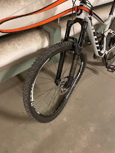

medan du väntar några veckor på ditt beställda hjul kan du böja ditt nuvarande nästan rakt igen genom att lägga det på två parallella stockar och hoppa till på lämpliga ställen med din kroppstyngd.
vill du få det helt rakt får man ekra loss fälgen och rikta den innan man bygger upp hjulet igen. det jag själv skulle valt. inte särskilt mycket jobb alls. kan man inte själv lämnar man in det.
att kassera det här hjulet för den där lilla fadäsen är att betrakta som överdrivet. att ha två kompletta hjulsatser är däremot mumma:)
så kanske beställa en komplett sats, och gärna pimpa cykeln med bredare fälgar. de nuvarande kan du efter reparation t ex ha till vinterdäcken.

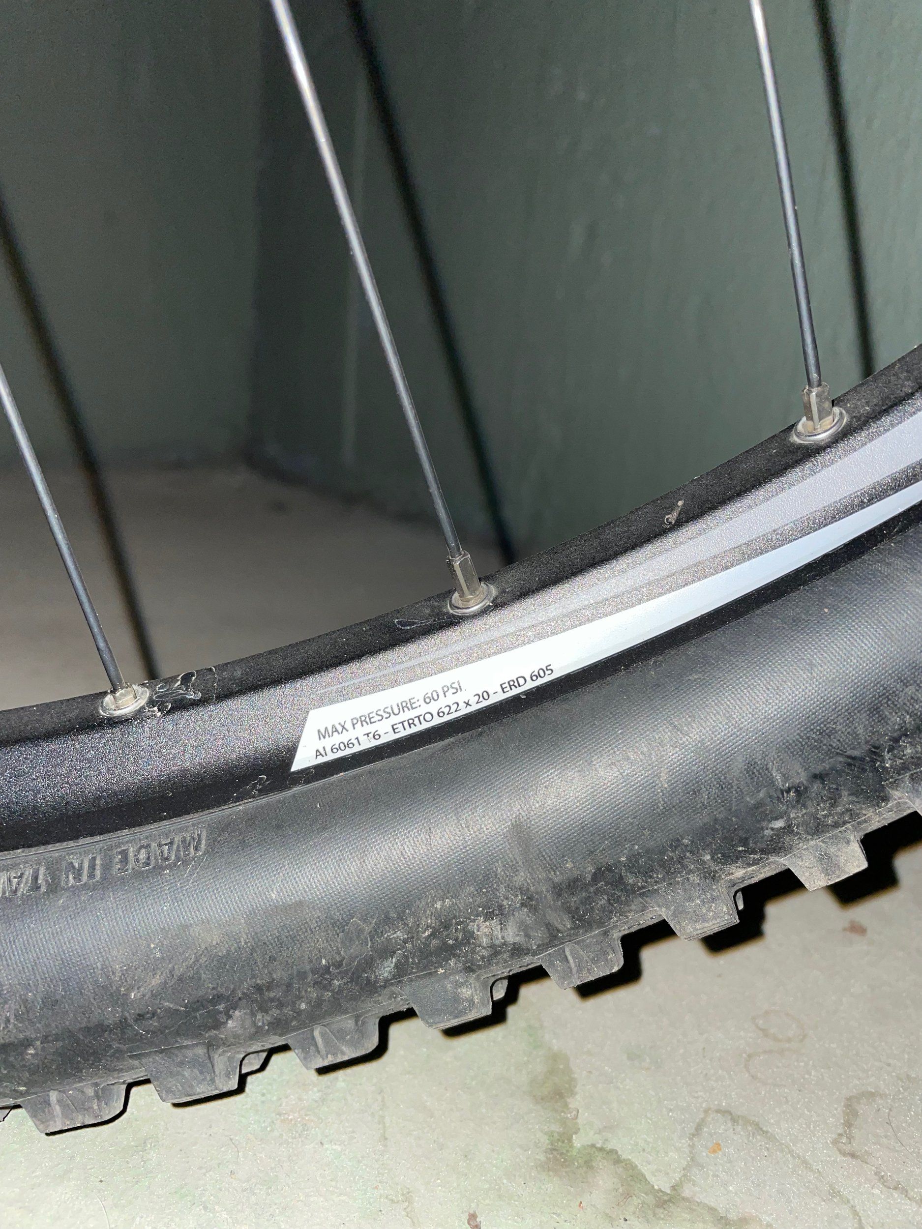

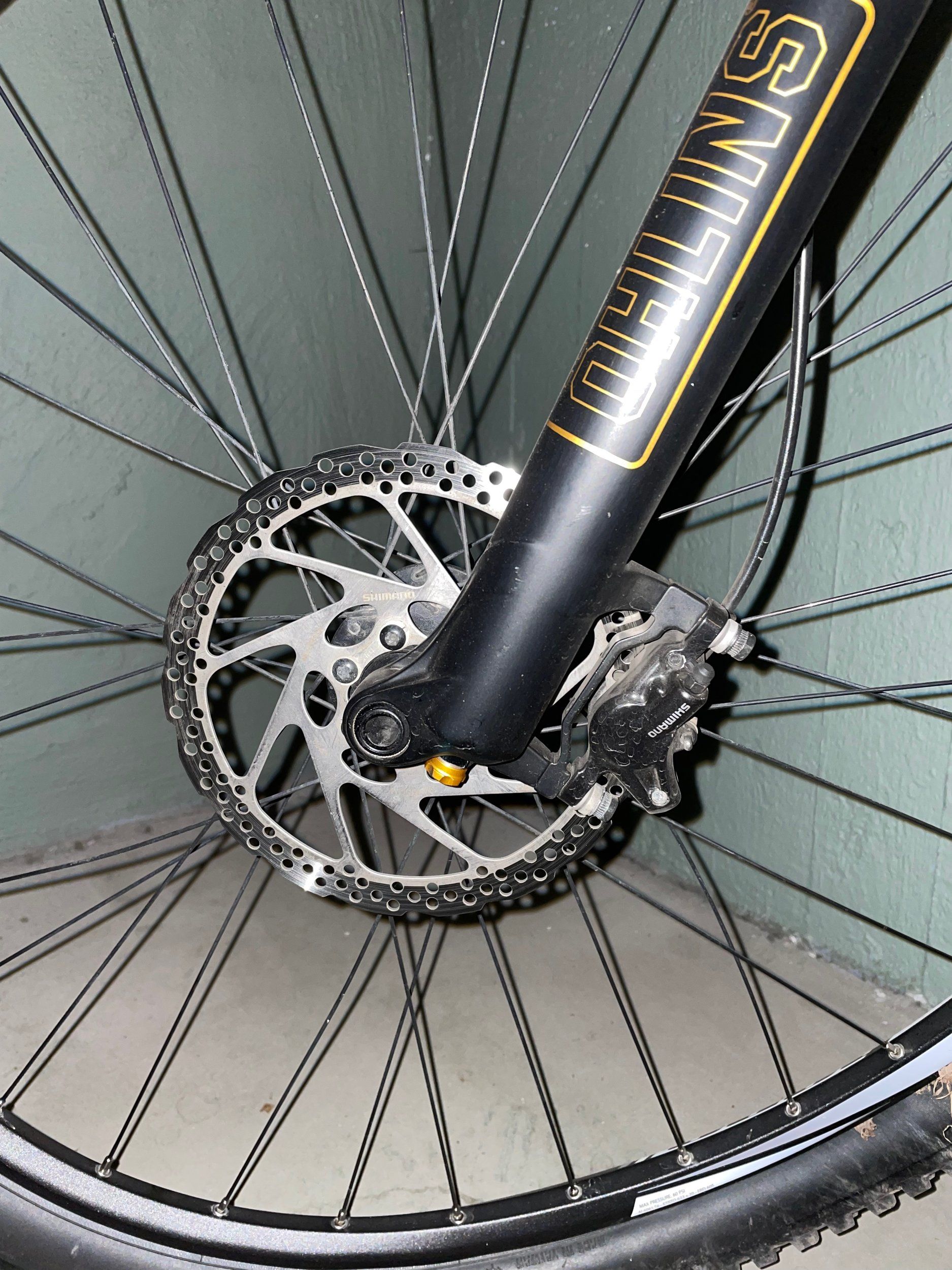

Tack mzi och kais01. Har fortfarande problemet att jag inte vet vilka mått/specs jag ska ha på ett nytt hjul. Här är lite fler bilder som någon mer kunnig kanske kan tyda.

Du ska nog ha 15mm axel fram, 100mm lång. Och så är hjulet 29" eller 622mm, och det verkar som det är 20mm brett. Det verkar inte Hope ha längre, men det närmaste du kommer är

Som jag och någon annan har skrivit så är det förmodligen så att du ska ha ett nav till en 15x100 mm axel.
Här är ett gyllene tillfälle för dig att lära dig mer om din cykel genom att mäta på axel och nav för att sedan leta runt på nätet så att det verkligen stämmer. Kolla serienummer på gaffel och sedan leta info för att verkligen veta vad du ska köpa.
Din kraschade fälg har en inre bredd på 19,5mm och du har en 6-bults bromsskiva.
