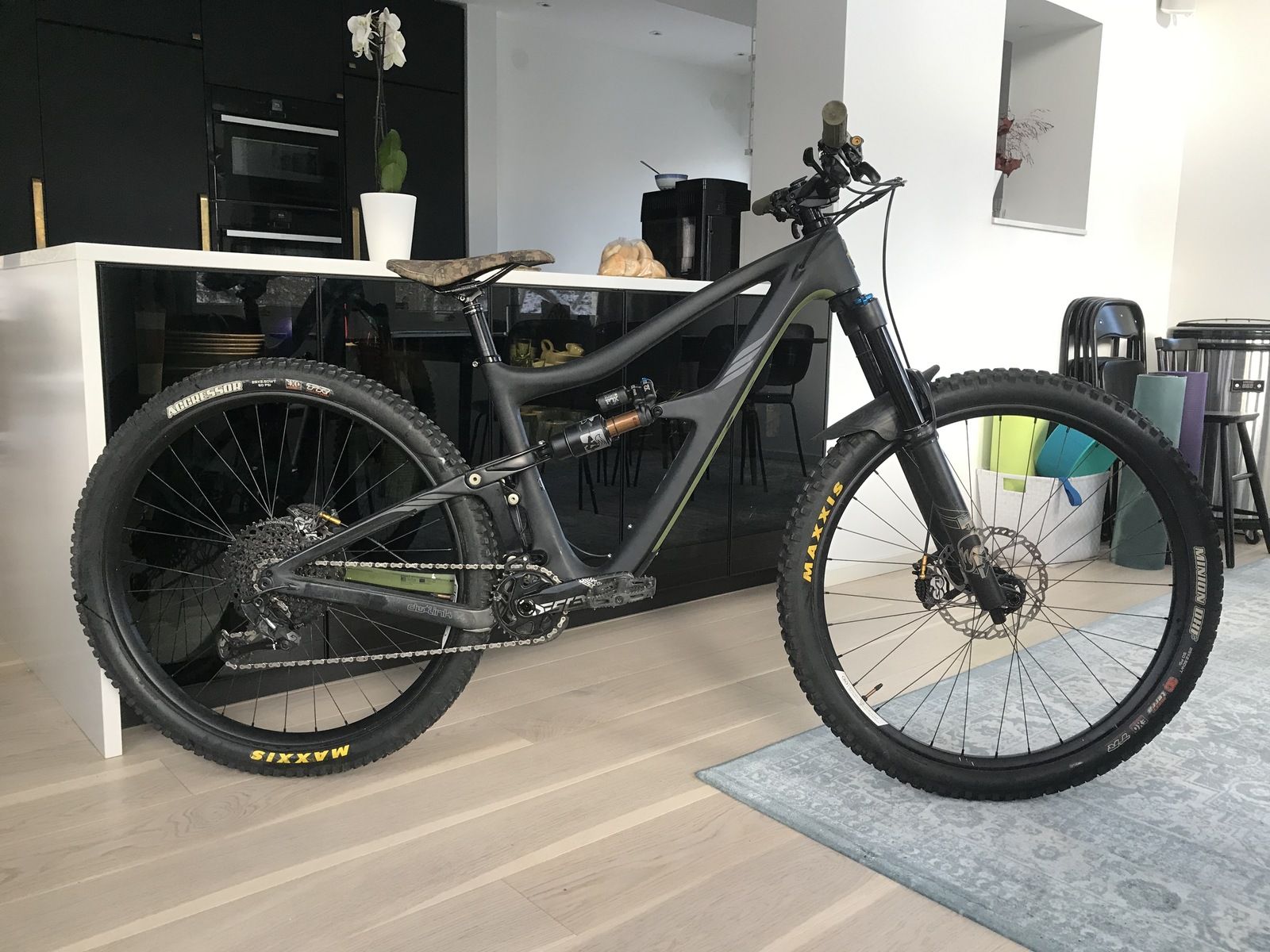

Nu provkörd i vinterkladdet. Kittad med exakt samma komponenter som kolramen var så när på 40 mm stam istället för 50 (ramen har +5 mm reach så totala skillnaden är 5mm), samt 165 vevar istället för 175.
Extra vikten begränsar sig alltså till endast ramen. Slutsats? Märker inte av extrakilot och den slackare styrvinkeln yttrar sig i att framhjulet är lite mer "lättstyrt" eller vad man ska säga då hjulet hamnar längre fram. Skillnaden påminner om när jag körde med 52 mm offset gaffel på kolramen.
Märkbart, men man inget som är signifikant.
De förbättrade utförsegenskaperna kan jag inte uttala mig om, de få utförslöporna var så leriga att det liksom bromsade ned sig av sig självt av all lera.
Så sammanfattningsvis, använder du den primärt som en trampa runt stigcykel och har cash, köp kol.
Vill du ha en lite bättre utförscykel som funkar som stighoj, köp alu och lägg slantarna på ett par fina stighjul.

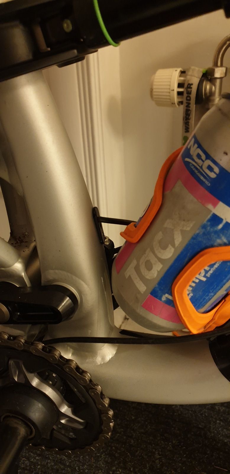

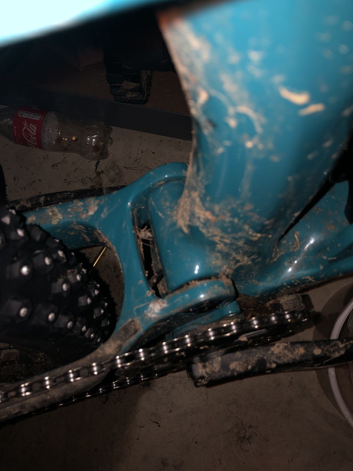

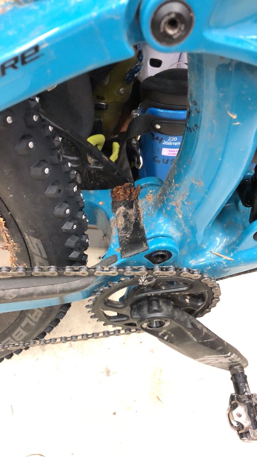

Letat efter nåt bra plupp att sätta i rören men inte hittat något. Det är rätt störigt faktiskt med grusen.
Jag har använt slapper tape på min hoj för att plugga diverse öppningar. Funkar bra, sitter ju helt galet bra.
Trek har ju byggt en stenkross på nya FEX, testade att tejpa igen den, och det sitter bra. Kanske testar en snyggare lösning till sommaren...

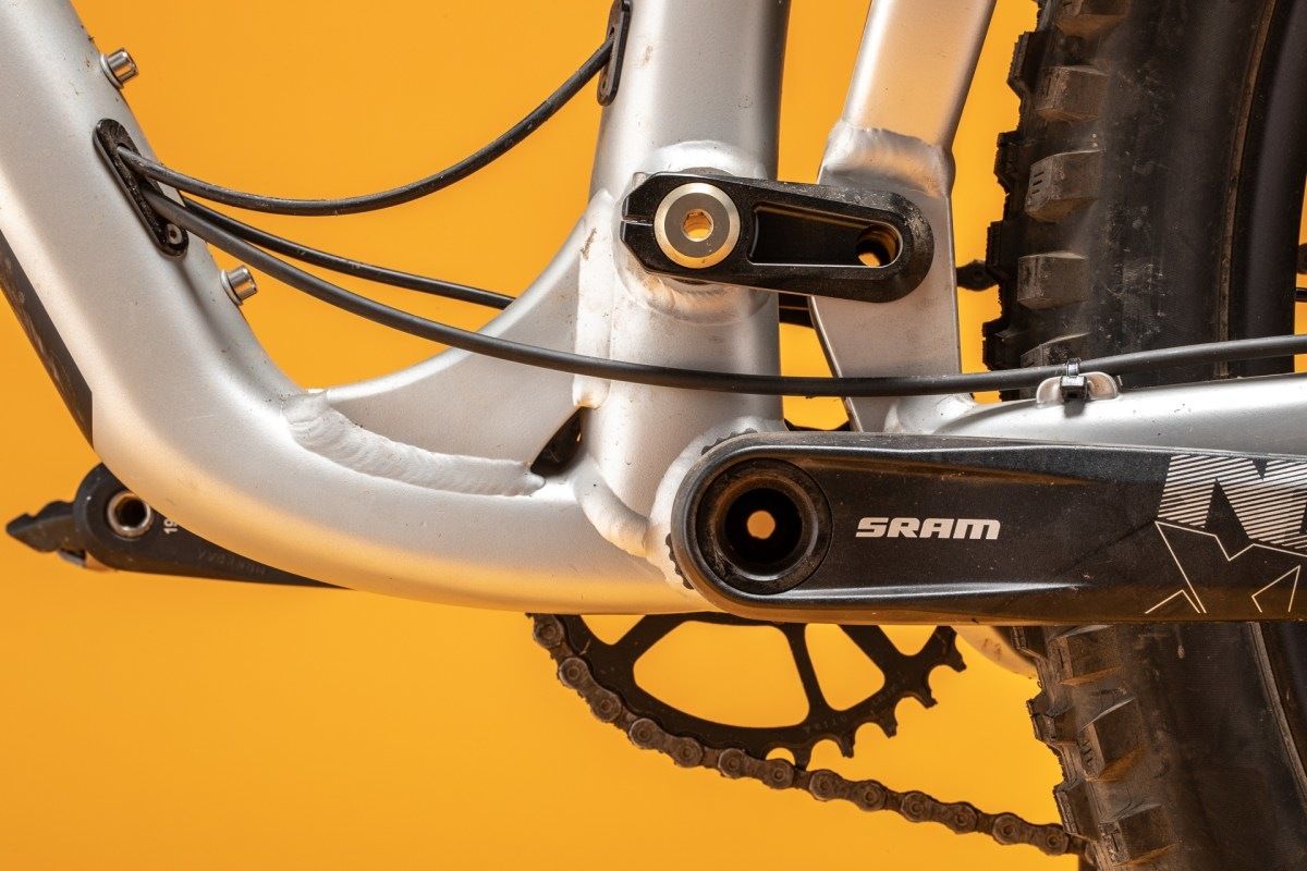

Noterade att de verkar ha gjort om designen på aluramen, de första hade ju en förstärkning med en rätt ful svets som var öppen. På min alu saknas fördtärkningen helt vilket ger ett mycket cleanare utseende.
Att jämföra med
Gimpen
Ibis Ripmo, godspeed
Woah.. Det var rätt stor skillnad ja..
Undrar om det var nåt pre-production på bilder och testade hojar då...
Alternativt om det är något som är storleks beroende..
Men designen blev ju till det bättre iaf! 👌🏻🙂

Det var en preproduktionsgrej, dom kom fram till att den inte behövdes!

Nej, kollar man mtbr så har alla de första som fått sina produktionsramar förstärkningen. Så det är inte begränsat till pre production / media hojar.
Saxat från Ibis (RIPMO AF SPECIFIC FAQS):
"I see pictures of the Ripmo AF with a gusset between the down tube and seat tube. Why doesn't my bike have one?
Our engineers determined that gusset wasn't needed, so we stopped welding them on after the first batch of frames (the ones that were used for photography"
"First batch" är inte samma sak som preprod. First batch är första serietillverkade serien. Bland dessa finns media / fotohojar och mediahojar. Så det har sålts ett gäng med svetsförstärkningen till konsument men sedan reviderade man processen.
