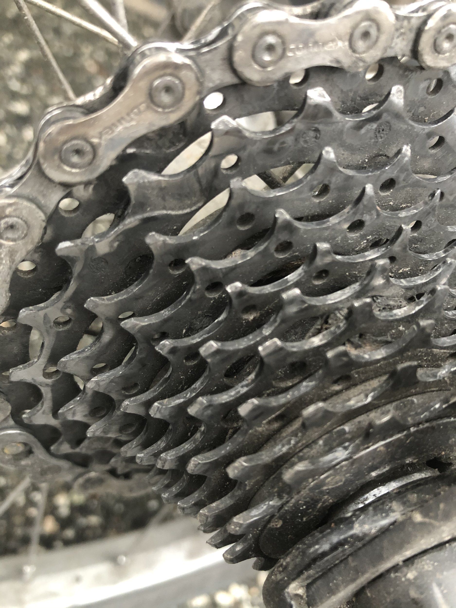

kais01
[Intervju] PTFE i cykelkedjeoljor – nödvändig användning eller framtida förbud?
dagsformen på min pendlares många gånger renoverade dura ace-kassett, efter en tids användning i höstrusk av tru tension tungsten all weather lube.
bilden tagen innan squirt low temp-debaklet.
