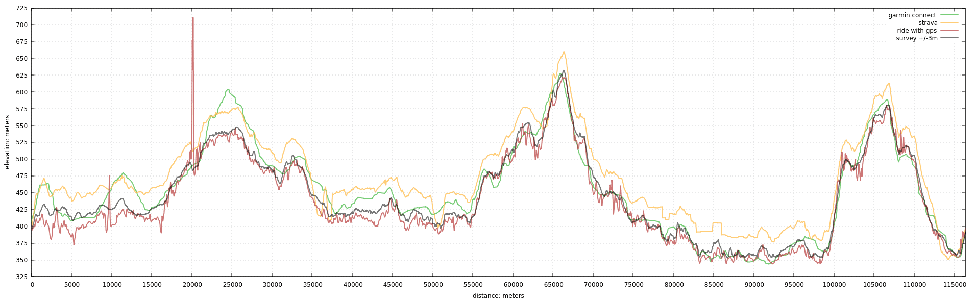

Jämförelse höjdprofil från olika plattformar (Strava, Garmin m fl)
atorger
Min gissning är att autokalibrering funkar som så att den använder sig av internetkopplingen via mobiltelefonkopplingen och så frågar den en databas hos Garmin. Det är så jag skulle lösa det som programmerare.
Garmins höjddatabas som man får se i höjdprofilen när man gör egna rutter är inte fantastisk, men den är inte heller usel, dvs den har inte konstiga spikar och trappsteg och sånt många andra har, så om man står på en plats där det är ganska flackt inom en omkrets på 500 meter eller så så kommer nog höjden vara ganska okej, typ +/- 10 meter.
Som syns i min första post där garmin-höjdkurva finns med så är det ganska stora fel på en del ställen men det är på platser där man kör nära en bergssida.
Det skulle också i teorin gå att kalibrera från GPS:ens höjd, men då skulle man nog bara hamna +/- 300 meter eller så, alltså inte så bra. Dels är GPS-höjd i sig oprecis, och dels så är det endast "höjd över ellipsoiden", och inte höjd över havet. För att konvertera mellan höjd över ellipsoiden till höjd över havet så behöver man slå upp i en databas tror jag (kanske finns några modeller... men vet inte hur precisa de är). Om man inte korrigerar så är höjd över ellipsoiden typ 50 meter fel i Sverige om jag minns rätt (varierar beroende på var i världen man är). Den där ellipsoiden är alltså en tillplattad sfär som är en approximation av jordklotets form som GPS-systemet använder sig av. För projicering i två dimensioner på jordens yta spelar det ingen roll att ellipsoiden inte matchar jordklotets form perfekt, det blir korrekt ändå, men för höjd måste man ta hänsyn till jordklotets exakta form.
Kanske det går göra nåt genom att kolla lufttrycket i nån väderleksrapport via internetkopplingen också, men då tror jag höjddatabasen är mer precis.

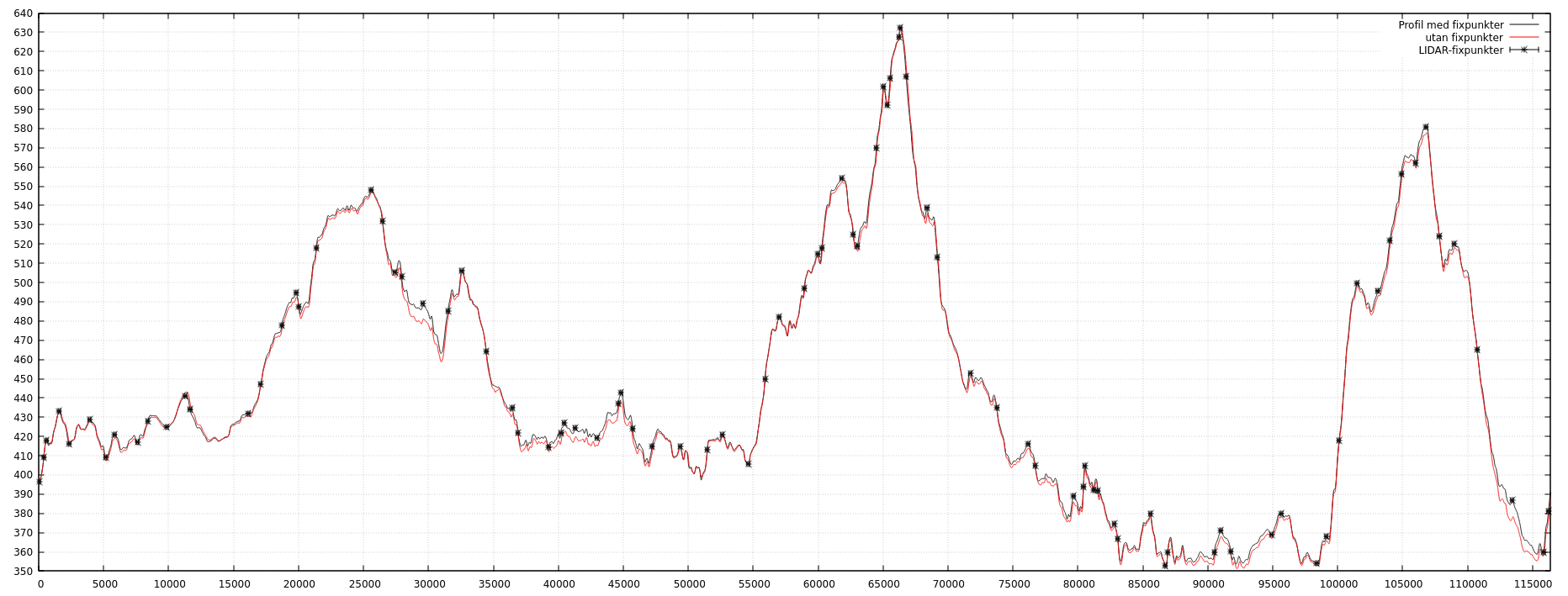

Här är en plot som jämför resultatet med kurva förankrad till 80 st mätpunkter från lantmäteriets LIDAR-data (svart kurva), och sen samma resultat helt utan fixpunkter röd kurva. Som man ser är det en del fel här och var, men de är inte gigantiska. Banan är 116 km lång.
Dessa beräkningar bygger på cirka 30 st inspelade aktiviteter. Strava har fler än så.
Jag har använt mitt program för dessa kurvor: https://github.com/atorger/gpx-elevation/
Strava borde kunna få fram en kurva likt den röda med det data de har, men de når inte riktigt dit ännu.
(En naturlig fråga att ställa är hur jag vet att formen på kurvan *mellan* fixpunkterna är "rätt", och 100% rätt är den inte men då 30-talet mätningar med ett spann över 4 år har en mycket hög likhet i formen om man filtrerar bort värsta bruset så tycker jag det är rimligt att anta att de representerar verklig kurva väl.)
