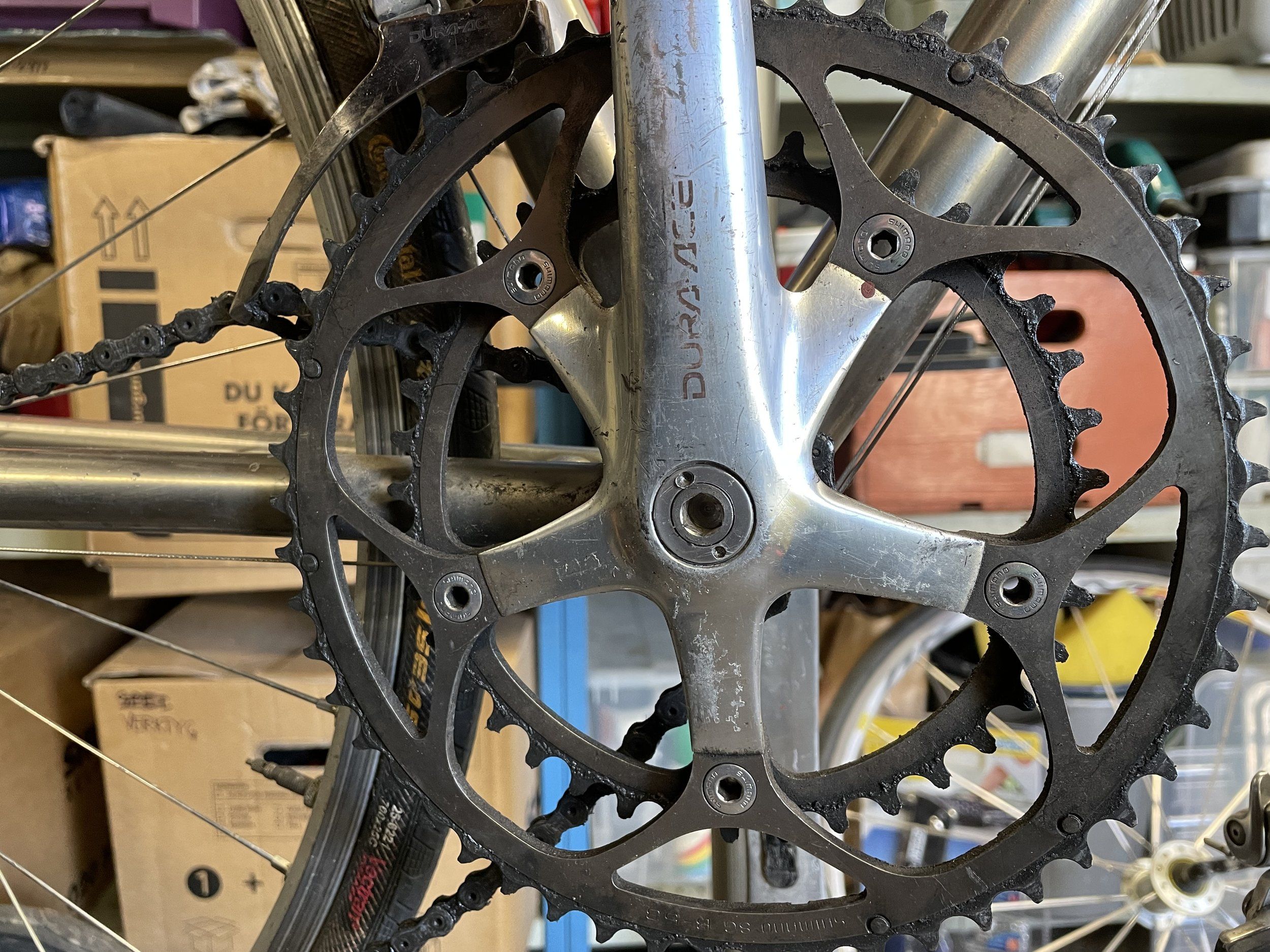

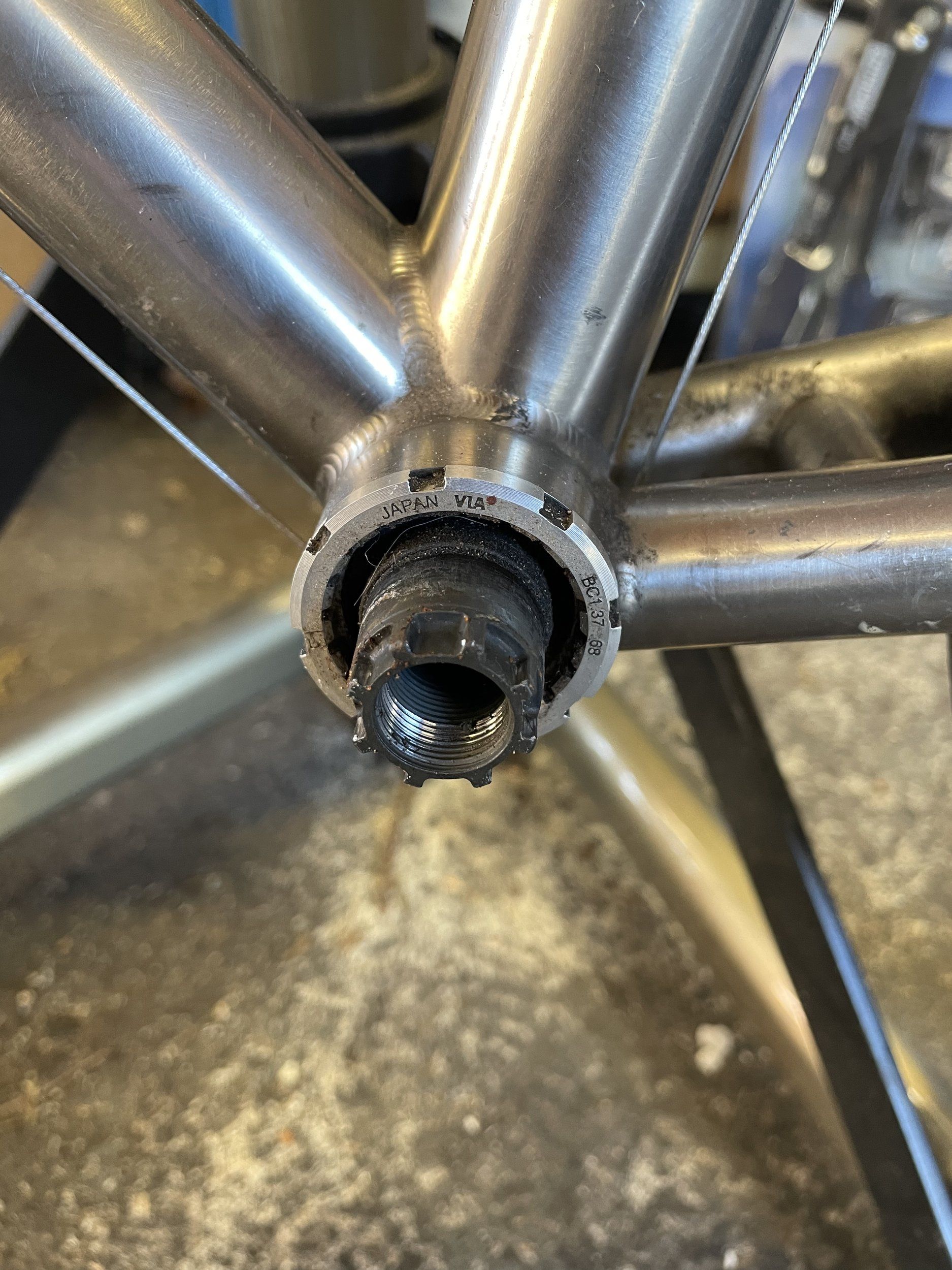

Varför byta? Det där ser ut som ett äldre campa record 1" lager. Har du alla delar så finns det ingen anledning att byta om det inte är helt slut i lager banan. Du kan bara byta kulor annars. Om du inte vill ha ngt nytt i annan färg lr så.
Håller med om att det ser okej ut rent spontant. Rengöring och nytt fett så fungerar det där troligen bra länge än!

Hej hörni! Jag har inte uppdaterat här av en enkel anledning - jag har inte gjort så mycket. Sportlov, sjuka barn, egen sjukdom osv gör inte underverk med motivationen. Men nu jäklar kan jag berätta att jag äntligen fått iväg en beställning med (alldeles för dyra) komponenter till cykeljäkeln! Fick beställa från två tyskshoppar för att hitta allt jag behövde. Om jag inte gjort något fel (vilket ju säkert kan ha hänt) så ska jag ha alla prylar för att få en komplett cykel.
Styrlagret gick (mig veterligen) att rädda med en omfettning och varsam hand vid ihopsättningen igen.

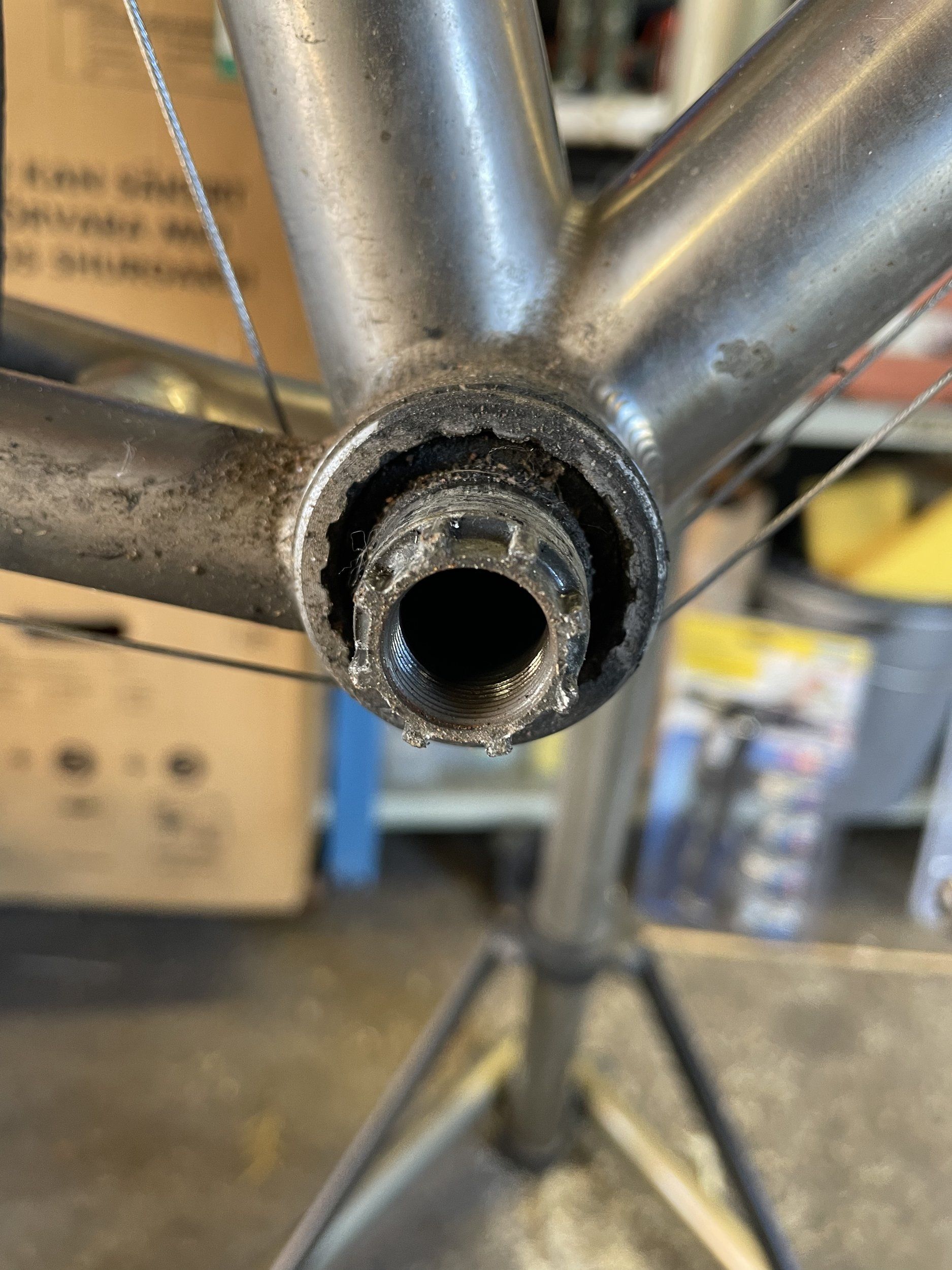

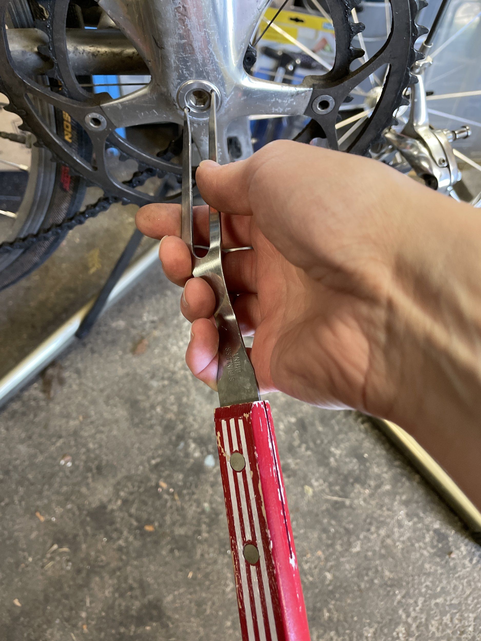

Hur f-n får man av den här veven? Ska man ha något specialverktyg för att få loss ”brickan” med två hål och sen ta loss insexen i mitten? Jag lyckas nämligen inte montera loss insexen direkt - jag kommer ca ett halvt varv innan det tar stopp..

Jag tänkte egentligen leta fram mitt kapskivebytarverktyg eftersom jag gissar att det borde passat men det går f*n inte hitta något verktyg i mitt garage. 😭

Om man inte
Alltså, dammskyddet (som inte är ett dammskydd) ska alltså sitta kvar. Det behöver man inte ta bort alls, typ nånsin.
Om man inte får helvetesknak när man cyklar och letar ihjäl sig överallt och det visar sig ha smugit in fukt och damm(smågrus). Då kan man behöva plocka bort och fetta in.

Och, är det ett DA-vevlager så är det servicebart – till skillnad från flera (alla?) av de billigare octalink-lagren.

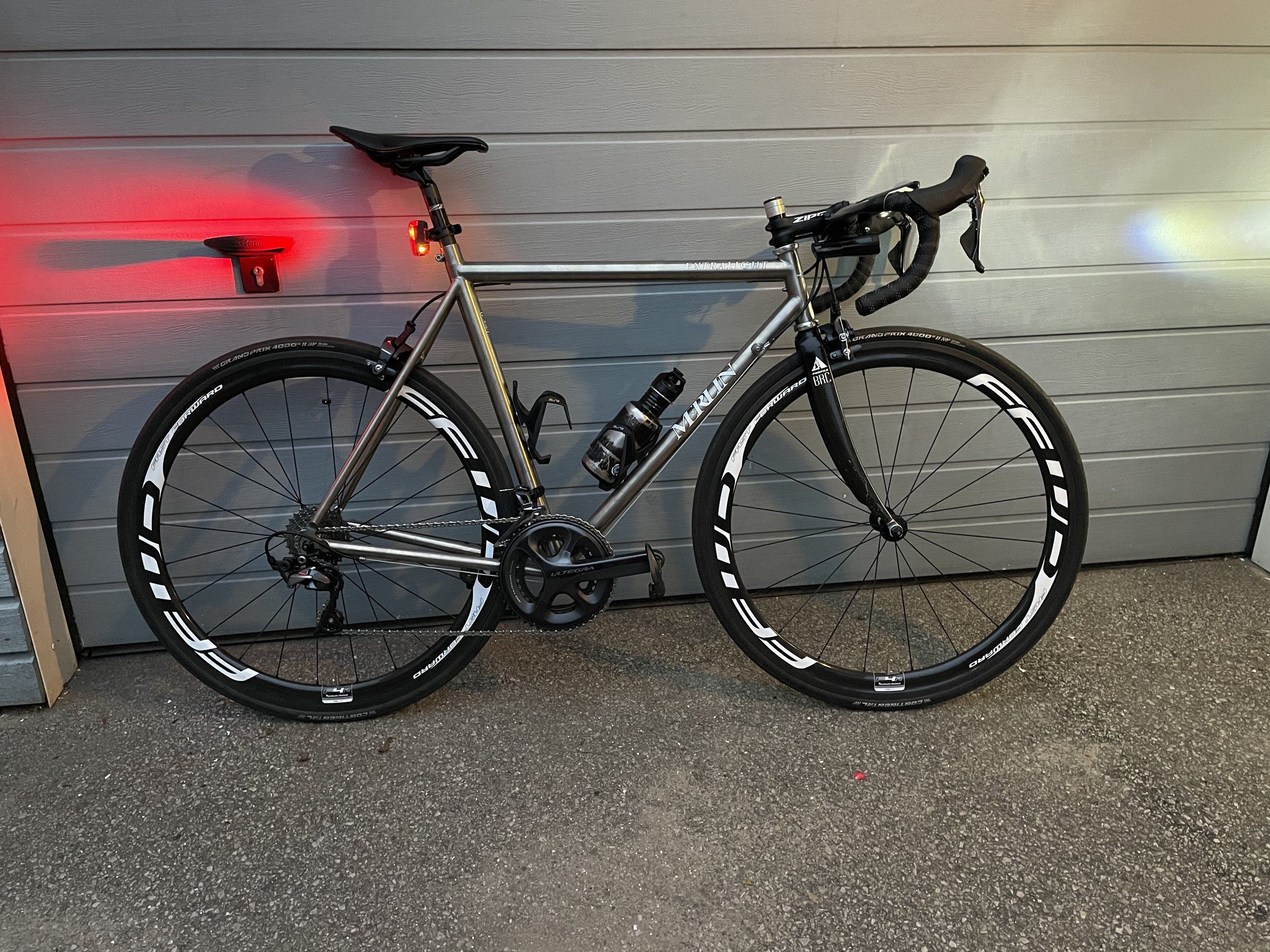

Har cyklat några rundor. Den är jäkla najs att cykla på men jag tror att jag behöver byta sadelstolpe till en utan offset. Känns som om sadeln kommit för långt bak trots att den ligger längst fram på railsen nu. Det är nackdelen med kort överkropp/långa ben.
Bättre att du säljer den. Billigt. Sadelstolpar kan vara ett helvete! Visst passar den nån på 1,73?
Sadelrörsvinkeln ser i mina ögon ut att vara väldigt slack så ja den är nog designad för stolpe utan setback.
Japp, det är min analys också. Synd att man har lagt en massa pengar på en zipp-kolstolpe bara…
Edit: om någon har en snygg kolstolpe utan setback som ligger och skräpar så byter jag gärna. Eller köper såklart.
