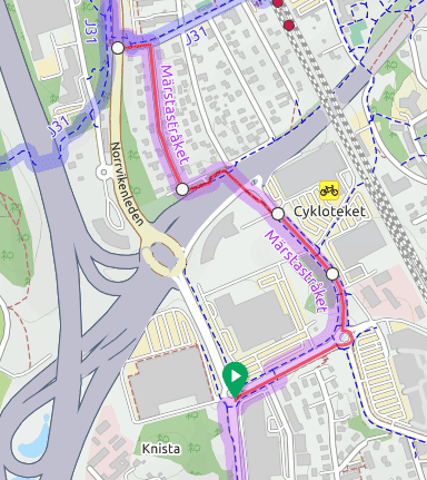

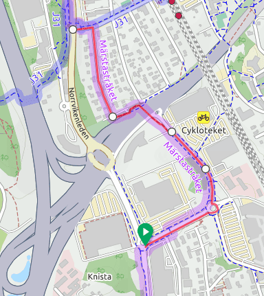

Minsta möjligen omdragning verkar vara denna. Inte jättelyckad med tanke på snirklig cykelbana.

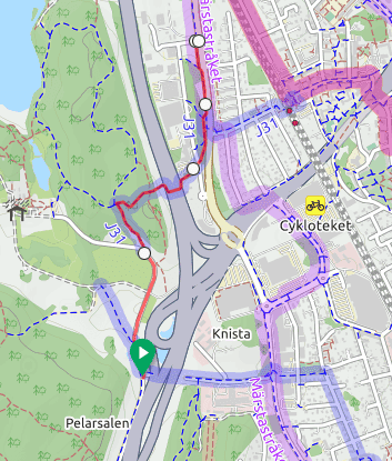

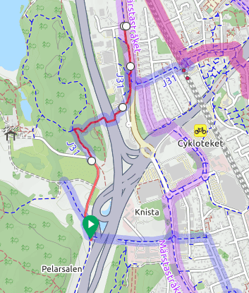

Ett annat alternativ är ju att skjuta upp passagen över till östra sidan av E4:an till efter man passerat rondellen vid Häggvik där cykelförbudet gäller. Även där blir det dock cykelbaneslingrande.
Inte helt säker på om cykelbanan är asfalterad men de delar jag kan se i satellitvyn indikerar att åtminstone de är asfalterade.
Ska man ta andra alternativ blir det som jag ser det a) över på östra sidan om järnvägen b) grusvägar på Järvafältet, c) väster om Järvafältet. Känns inte riktigt som rimliga alternativ.
Visa bilaga 478913
Visa bilaga 478916
Den övre är slingrig men funkar, undre är dödsgrus. Om man inte absolut måste igenom Sollentuna kan man köra över Stäketleden...stor cykelbanemotorväg

Har aldrig cyklat den då den är relatvt ny, i alla fall i relation till hur länge sen det är jag bodde i Järfälla. Dock låter det i mina öron spontant som ett rätt OK alternativ. Tänker du att man fortsätter den till Rotebro eller tar vägen förbi Eds kyrka och ansluter uppe i Upplands Väsby?
Man får ju se till att längden på banorna inte blir för kort bara.

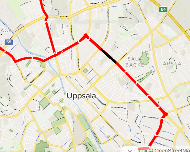

Min kommentar var mer utifrån att det är rätt olika förutsättningar att cykla där på dagen och natten och avsnittet där det faktiskt är cykelförbud (svart nedan) är inte jättesvårt att undvika på natten. På dagen tycker jag som sagt att man kan skippa den där vägen helt, även om bara ett kortare avsnitt har cykelförbud.

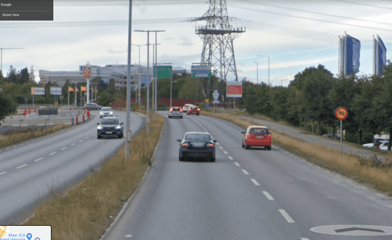

En vägskylt måste också ha en förankring med en lokal trafikföreskrift för att ha betydelse. I fallet Tycho Hedéns väg så finns en sådan i Transportstyrelsens register. I fallet Häggvik så existerar däremot inte någon sådan i det registret.
Jag har cyklat förbi Häggvik ett antal gånger och funderat på nyttan av den vägskylten då man inte har någon möjlighet att ta alternativ väg eller ens vända när man väl ser den skylten, då den är en bit in på vägen. Kommer man norrifrån så finns liknande skylt efter CircleK macken så det verkar som att man velat förbjuda cykling i själva rondellen över Norrortsleden men missat att klubba igenom en lokal trafik föreskrift?
Som @GoranS skrivit tidigare är de alternativa vägarna förbi detta genom Häggvik inte några vettiga alternativ.

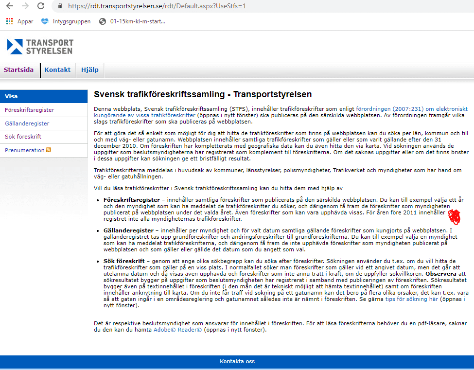

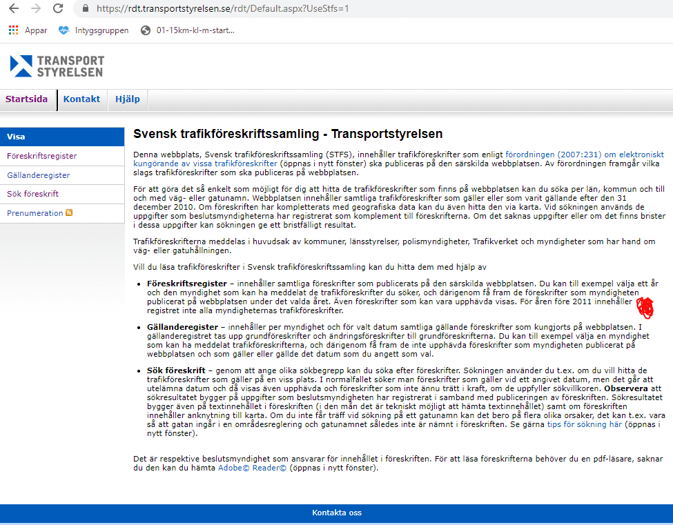

Är det på denna sida du söikt? Om så, skulle orsaken till avsaknaden vara den rödmarkerade texten, d.v.s. att föreskriften kan ha tillkommit före 2011 och råkar tillhöra de som inte finns i registret?
stralle
[Kalender] Randonnée 400KM Barkarby (nattstart)
Visa bilaga 478944
Så kan det ju förstås vara. Fast då är det märkligt att skylten dök upp nångång mellan juni 2017 och juni 2018 enligt Google streetview. Den fanns inte där varken aug 2009 eller maj 2011 då Google-bilen också kört förbi och dokumenterat. Säkert svar på frågan kan nog bara Sollentuna kommun ge.

Vägen förbi Eds kyrka är inget bra alternativ längre, bättre att cykla in mot Rotebro och sikta mot tunneln vid golfen/Holmbodavägen. Är grus ett alternativ så kan man i slutet av Holmbodavägen komma norrut, det gruset är väldigt bra och fungerar med racer.
Cykelbanan Stäket-Rotebro är väldigt bred och bra, 1 gång korsar man motorleden via en bro. Påfarten upp till cykelbanan har dock varit luddigt dragen men jag kan reka den om behov finns (PM:a).
GoranS
Du menar gruvägen upp mot Antuna gård? Jag tycker i så fall nästan att t.ex. Konsumentvägen under E4:an för att ansluta till nuvarande dragning är att föredra. Ffa 20-milaren kan det vara en rätt stor grupp på i början och att då ha ett grusvägsparti tycker inte jag är idealiskt.
