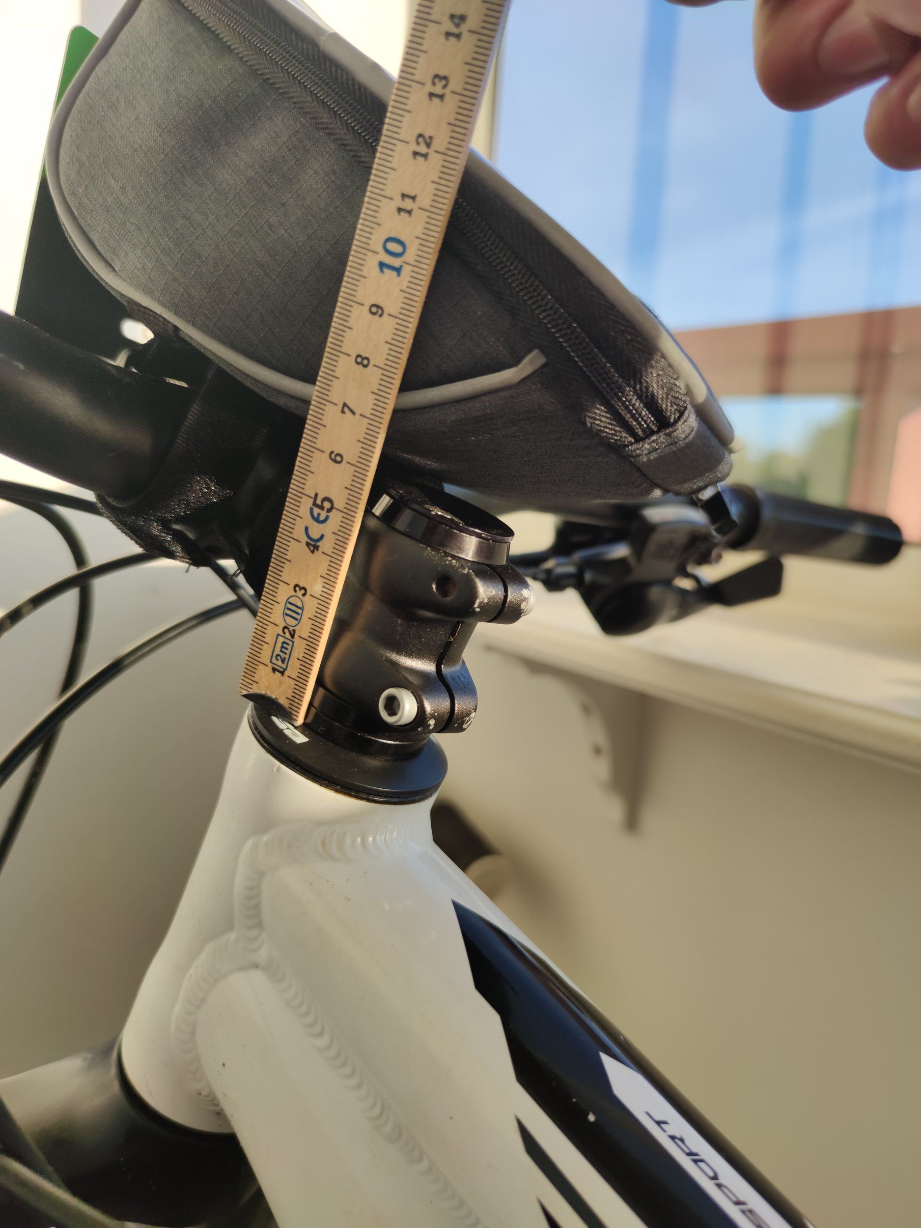

Har köpt ny gaffel och ska kapa för första gången, har maskin att lösa detta med så de blir rakt och fint.
Men hur långt ska man köra? Lika bra att fråga innan jag kapar i det nya.
Gamla gaffeln har ett styrrör som är 16cm långt, det nya är 21cm så de blir lite väl mycket över. Kanske bara är att ta samma som gamla?
Bild på hur det ser ut idag och den nya gaffeln kommer sluta vid 11cm på tumstocken

Ett tips är att inte bara utgå från ramen du har nu utan även jämföra höjden på ramen med andra hojar du kan tänkas äga framöver. Bättre att lämna 1cm extra. Men är du nöjd med hur högt du har stammen nu och inte tänker flytta vidare gaffeln så kan du ju köra på samma längd.
Även headset påverkar. Det du har nu bygger ju knappt något på höjden. Vid byte till ett högre kan du förlora någon cm.

Finns olika skolor för om man ska ha en 5-millimeters spacer ovanför stammen eller ej (dvs som du har nu). Montera rätt mängd spacers + stam + eventuell övre spacer, rota ett streck, såga ca 2 mm under strecket. Fila till eventuella grader från sågningen. Montera.
Mät två gånger, såga en. Det går att spara lite för mycket styrrör ett tag så du kan flytta stammen upp och ner innan du bestämt dig för exakt höjd, om du inte redan vet det. Går alltid att såga röret kortare, men det är superkrångligt att förlänga det..

Tack för tipsen, ska ta vara på detta! Men just denna cykel är min första och var väldigt billig, dämparen var rostig så fick tag i en ny (begagnad men bara provmonterad) för 900kr så inget som kommer flyttas, bara fixar allt de slitna nu när jag kommit in i mtb världen, senare blir de nog en helt ny cykel :)
Men en extra cm kanske kan vara bra att ha, finns ju ändå spacers.
Det var enkelt beskrivit så till och med jag förstår, jag tänker att jag testar ha en cm extra iaf och testar lite :) Tack!
