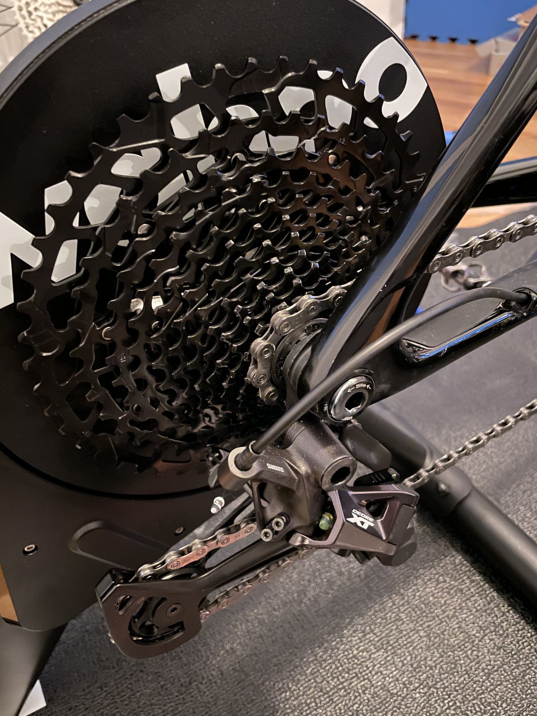

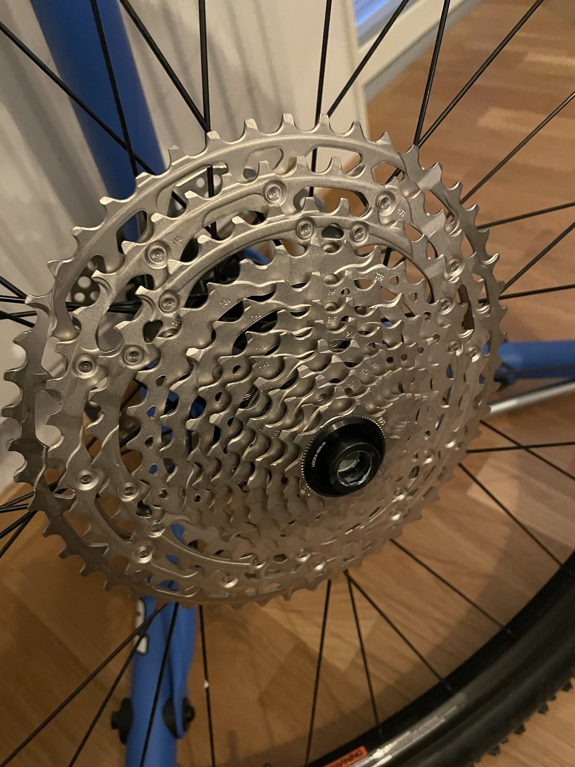

Tjena! Jag har skafffat mig en Wahoo Kicker Core trainer och har en mtb med Shimano Deore 12 delat.Köpte en Sram Eagle NX 12 delad kassett som sitter på trainern nu. Om jag istället köper en 11 delad Deore kassett kommer det funka när jag vill använda min mtb ute som vanligt?
Som det är nu behöver jag ställa in bakväxlen för Sram kasetten och då lär det inte funka så bra när jag slänger på hjulet med Deore kassetten igen för en utomhus tur.
Mvh Christopher

Det kan vara mindre skillnader mellan trainern och hjulet. Oklart om det blir värre med NX än med 11 växlar. Det finns sunrace kassetter specifikt för shimano 12s om man tror det blir bättre.
Kolla så kassetten sitter ordentligt. Jag tycker en del kassetter sitter illa mot spacern.
Annars är det nog billigare att byta Body på trainern än att byta växlar på hojen. Smidigast är att ha en annan billig cykel till trainern....

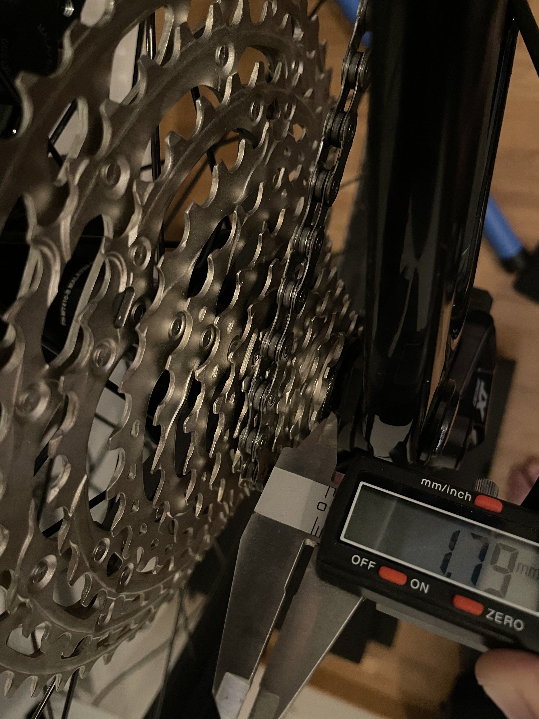

Det är 1,79mm mellan Deore kassett och ramen när bakhjulet är på, och 3,17mm när cyklen sitter på trainern med Sram nx kassetten.
Så då borde jag få ljustera bakväxeln endå fast jag skulle byta till en Shimano Deore slx 11 växlad kassett?

Är väl en mtb body på mtb hjulet och en lvg body på trainern. Så förmodligen saknar du en 1.8mm spacer innanför kassetten.

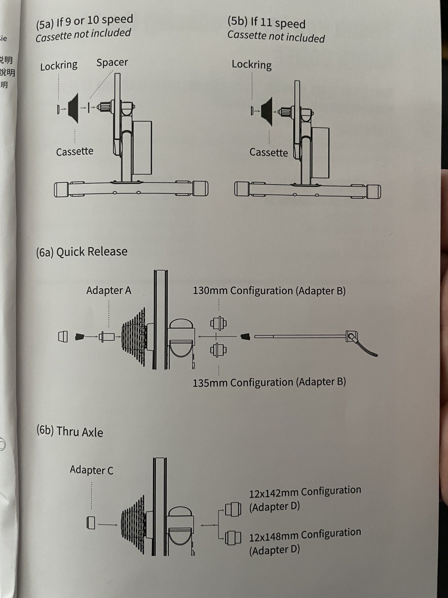

Tackar, jag testar specern som följde med.
I manualen ska den användas vid 9/10 växlar så därför satte jag inte dit den

Ja, det är ju riktigt dåligt av kickr. Spacern ska på för all HG kassetter utom lvg 11s. Dessutom finns det väl någon 11s kassett som också är för vanlig hg Body.
Då ska det nog snart funka i alla fall!
