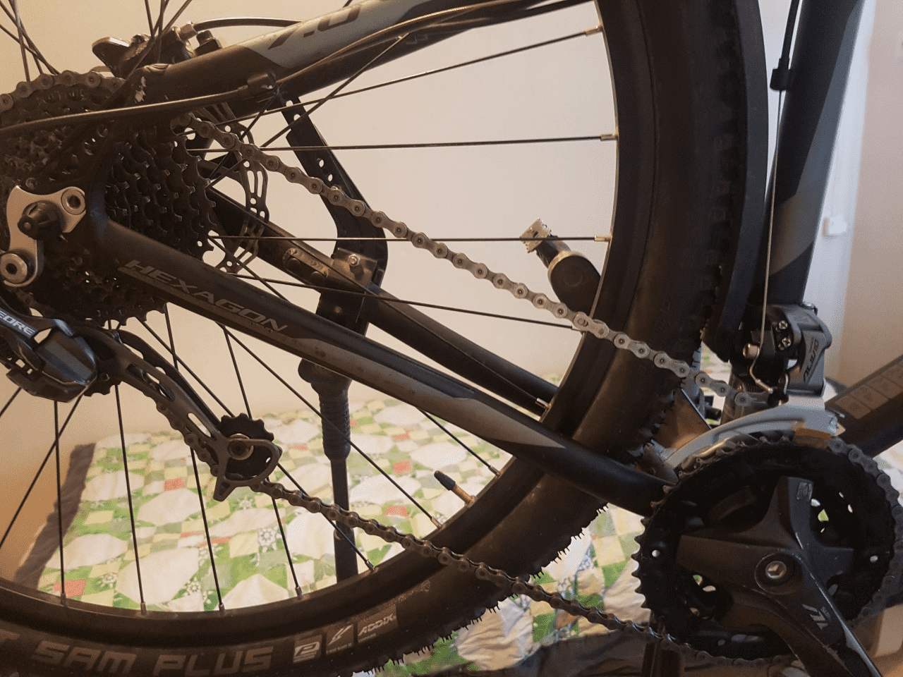

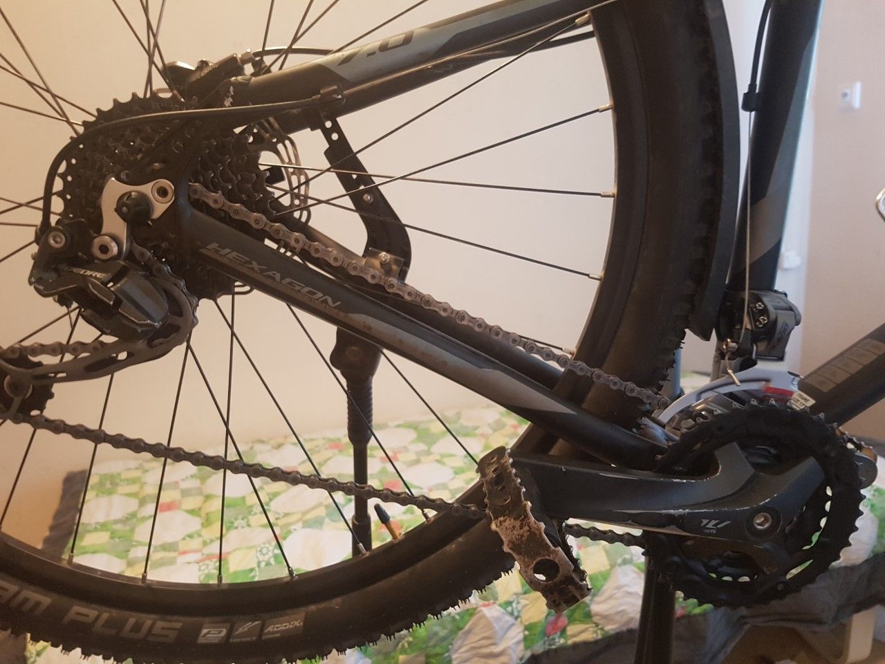

Hej
Jag är ny på det där med att sätta på ny kedja.
Ser längden bra ut på bilden eller är den för kort?
Sedan blir det att fixa växlarna bara.

Tycker den ser lite väl kort ut

Du lägger kedjan runt stora klingan fram och stora drevet bak, sen lägger du till ca tre-fyra länkar på det och där klipper du. Den sista måste vara en innerlänk eftersom du ska på med kedjelåset.

Har hört att en del säger så olika en del säger +2 länkar
Är det bättre med 3-4 länkar?

Du skall ju aldrig köra på stora-stora (eller lilla-lilla), så det kanske funkar bra med den du har, även om den är någon länk för kort.
När du mäter på stora-stora, så skall kedjan inte vara trädd igenom bakväxeln.

Jag använder bara lilla-lilla och stora-stora när kedjan ska bytas (annars är det som du säger inget man ska använda). Jag skulle nog haft en länk till.
