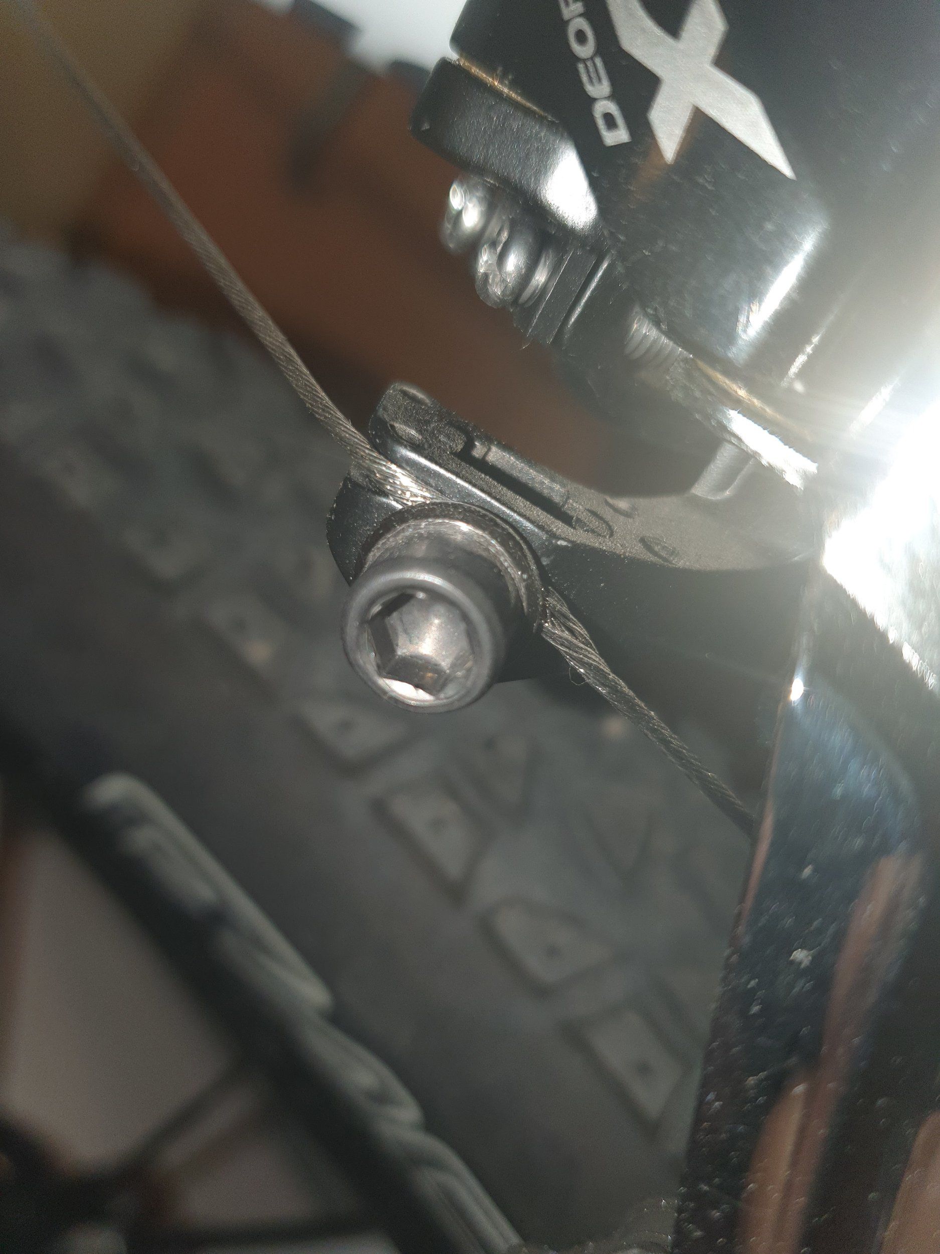

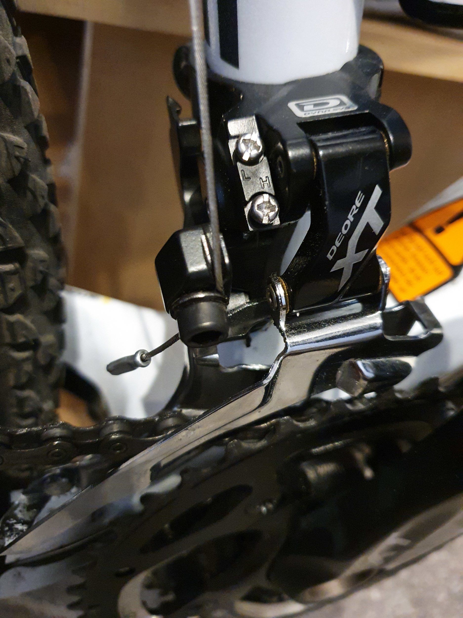

Har en mtb med kolfiberram och komplett Deore xt hollowtech vevparti (3st klingor) och växelgrupp, cykeln har börjat ge ifrån sig ett knastrande ljud från vevpartiet när den belastas med en hög växel samtidigt som jag står upp, cykeln har inte gått långt och komponenterna är relativt nya. Har utfört följande åtgärder,
-Plockat isär vevpartiet och pedaler, rengjort och smort upp allt, dragit allt med moment.
-Justerat främre växelföraren.
Noterade att vajern till den främre växelföraren blivit lite uppsprättad, dock känns inte den som boven då felet endast uppkommer när jag kör på näst högsta och högsta växeln.

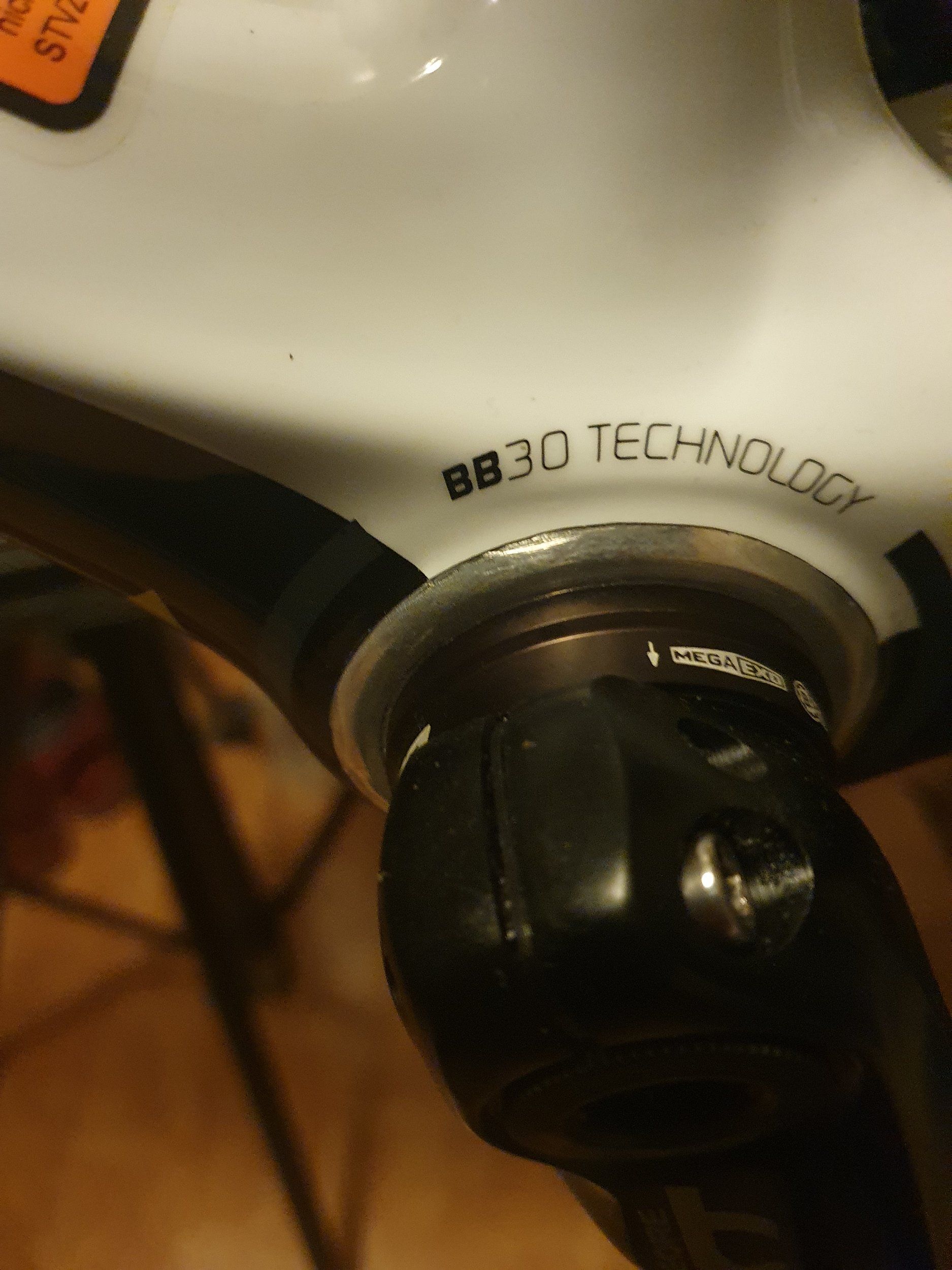

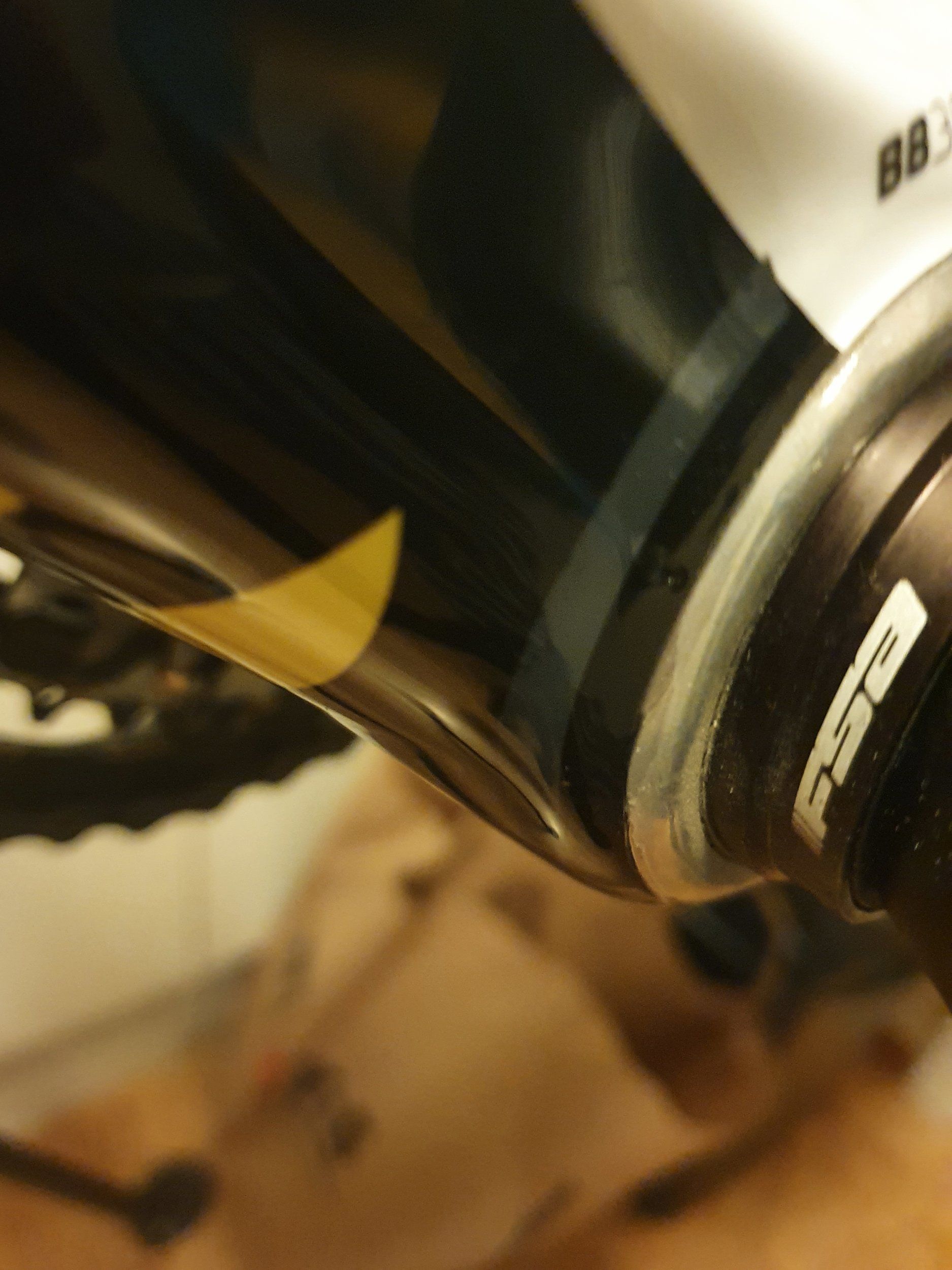

När knaket kommer från vevlager så är det påfallande ofta som det är ramen som är orsaken. Att vevlagerhuset inte är tillräckligt runt och/eller att det inte är rakt (dvs att det blir en offset melkan höger och vänster).
Knakorsaker:
BB30:
Du har ett bra vevparti. Hur ser lagerbanorna ut på vevaxeln? Är det kolfiber i vevlagerhuset eller är det ingjutet en aluminiumhylsa som vevlagren sitter i?
Vevlagret från FSA är inte det bästa.
När du ändå är igång så är detta lager så mycket bättre och sannolikt mindre knakbenäget. https://www.ultimatewatts.com/collections/boitiers-de-pedalier/products/bb-30-24-mm
Om du lägger på lite loctite på lagerkopparna så har du goda chanser att minimera knaket.

En aluminiumhylsa är ingjuten i huset

Hur känns lagren om du tar ut vevpartiet och snurrar på dem med fingrarna? De ska kännas helt släta och tysta. Om de däremot känns grusiga och ojämna när du snurrar på dem så kan man misstänka att något är fel. Heltätade lager kan kännas lite tröga, men de ska kännas släta. Antingen har FSAs lager (rebrandade kinalager av sämsta kvalitet) gett sig eller så är aluminiumhylsan för trång och klämmer ihop lagren. Det senare är kanske mindre troligt om tillverkaren gjort det hen ska. Det är dock inte säkert, vilket man kan se ca 13:50 in i detta klipp
Om du byter vevlager, exempelvis till det Hawklager jag länkade till ovan så hamnar lagren utanför ramen och påverkan från en trång ram blir mindre. En annan fördel är att belastningen på lagren blir lägre då de flyttas närmare vevarmarna. Du slipper också de två distanserna mellan lager och vevarmar. Du få också bra japanska standardlager med Hawk och de kan lätt bytas mot ännu bättre lager (SKF, NTN, NSK, FAG) när de är slut.
Lager tar slut, även bra lager eftersom tätningarna inte är hermetiska och då är det bra om man slipper byta annat än själva lagren.

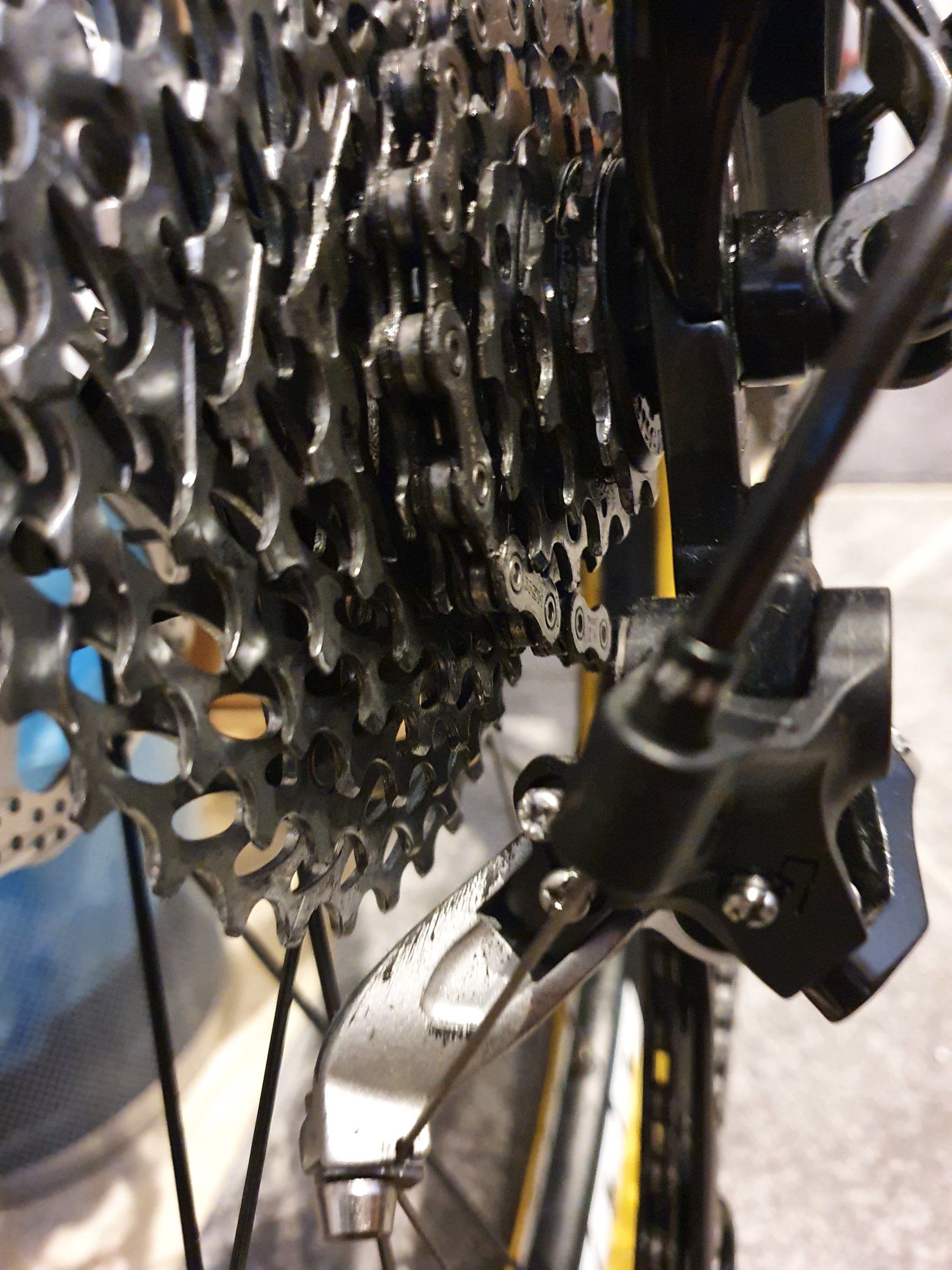

Verkar väldigt regelbundet. 4 eller 5 knäpp på vad som jag uppfattar som varje tramptag (?). Hör hur du växlar i början innan det börjar knäppa. Vilken växel har du när det knäpper?
gandhi
Knastrande ljud från vevparti
Ja, stora klingan fram och 9:ans samt 10:ans krans
Ok, det är bra information!

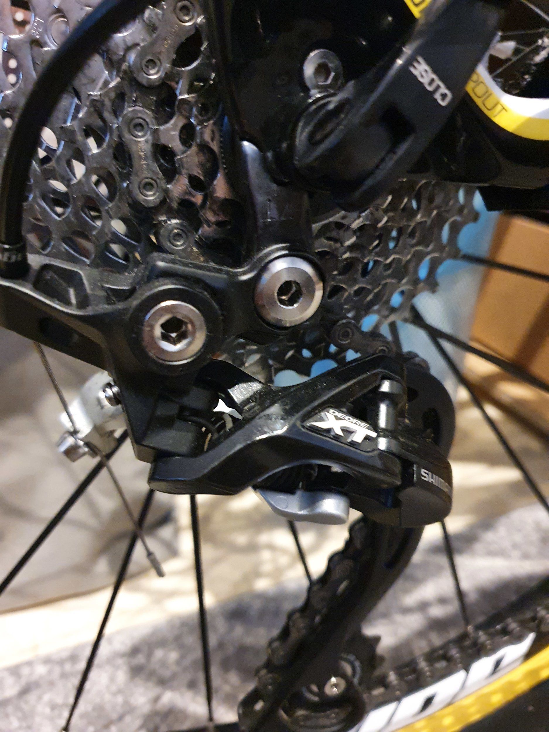

Dels kan du kolla om växelörat är rakt genom att ställa dig rakt bakom cykeln och se om det är helt lodrätt. Även om cykeln är ny kan den ha fått ett skadat växelöra. Alternativt att det inte är fastskruvat ordentligt i ramen. Sitter ofta med en eller två m4 eller m5. Testa att dra åt dem.
Ett annat alternativ är om kassetten inte är åtdragen ordentligt. Ta av hjulet och känn på kassetten axiellt. Dra åt med kassettverktyg.
Samma effekt om hjulaxeln är lite glapp. För löst förspända hjullager.
När kedjan är långt ut på hjulet så blir hävarmen större och då kan ev glapp och lösa delar ge sig till känna. Knäpper det även när du kör på lilla klingan fram och 9, 10 bak? (Bra att isolera förutsättningarna för knaket: är/är inte)

Låter nästan som att kedjan skrubbar framväxeln lite. Är det trimläge på de där 3-delade Mtb-framväxlarna? Eller behöver den justeras en aning?
Vill minnas jag haft sånt där ljud på nån cykel med vajerväxlar, och då försvann det när jag använde trimläget.

Växelörat är spikrakt och sitter åtdraget. Kassetten är åtdragen enl. föreskrivet moment, den glappar sidled någon enstaka millimeter, men det är vanligt enligt cykelverkstaden. Nej det låter inte på lilla klingan och 9,10:ans drev på kassetten. Har bytt nu växelvajer och ljudet finns fortfarande där. Växlarna är injusterade perfekt.
Det var min tanke också, men kedjan vandrar knappt något i sidled och varför vandrar den vid belastning i sådana fall endast på högsta växeln om den nu skulle göra det?
Vad är trimläge?
