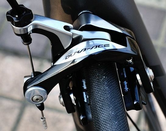

Av ungefär samma anledning (+ ett väldigt bra pris) valde jag bromsar som är både blanka o svarta
Trots bilden i inlägget ovan klarar de utan problem däck som mäter 28mm.
/Håkan
Den där är snygg på riktigt! 👍
DA är ofta onödigt, men ändå... man vill ha - det är ju precis som man vill ha det. Me like.

Utseendet tycker jag är bättre än hos den nuvarande BR-R9100
Det (och det MKT lägre pris jag fick betala) räckte som motivation för mig
/Håkan

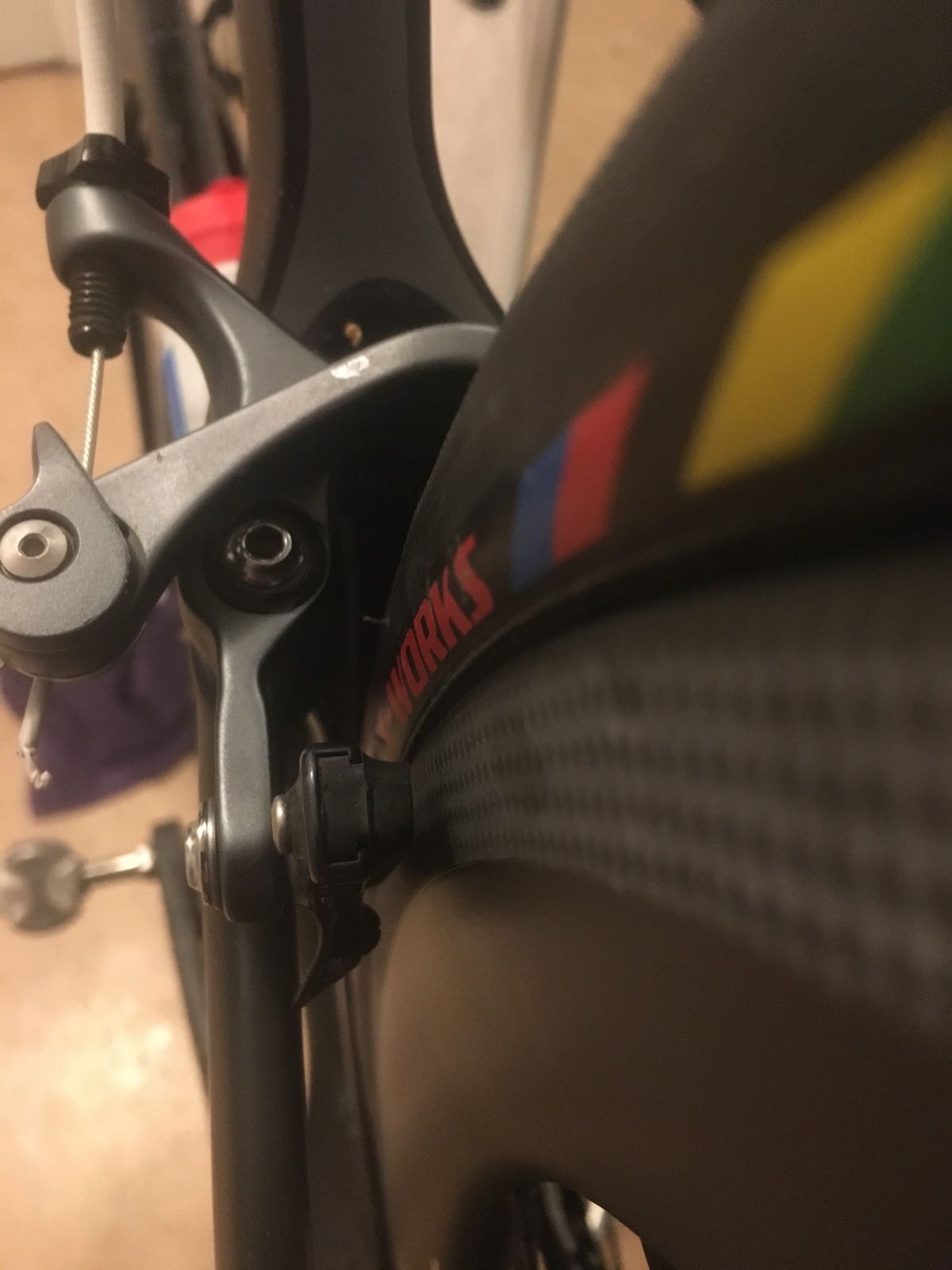

Inga problem med spec sworks 28mm på min Canyon aeroad
Dock så blir det för tight med justering brickorna mellan broms och belägg.
Kollat lite och det verkar bara vara vevlager bromsen oavsett modell som har justeringsmöjligheter på fjäderspänningen, så jag får fortsätta justera spiralfjädern manuellt genom att dra ut den/töja ut den lite och kapa av den i steg tills jag hittar det motståndet jag önskar. Lite trial and error typ. Original var den för hård för mig och har jag för löst så fjädrar inte bromsen tillbaka.
