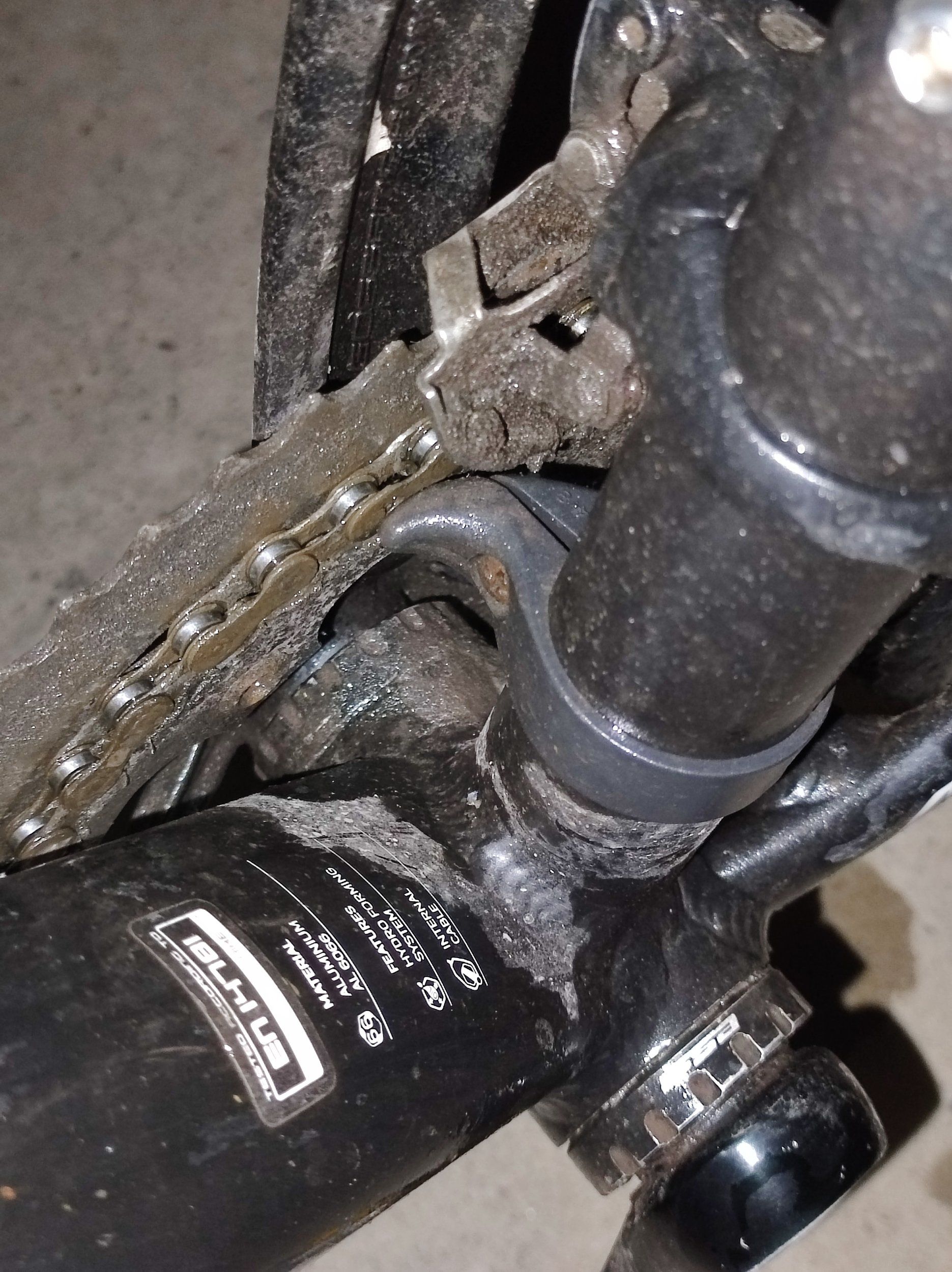

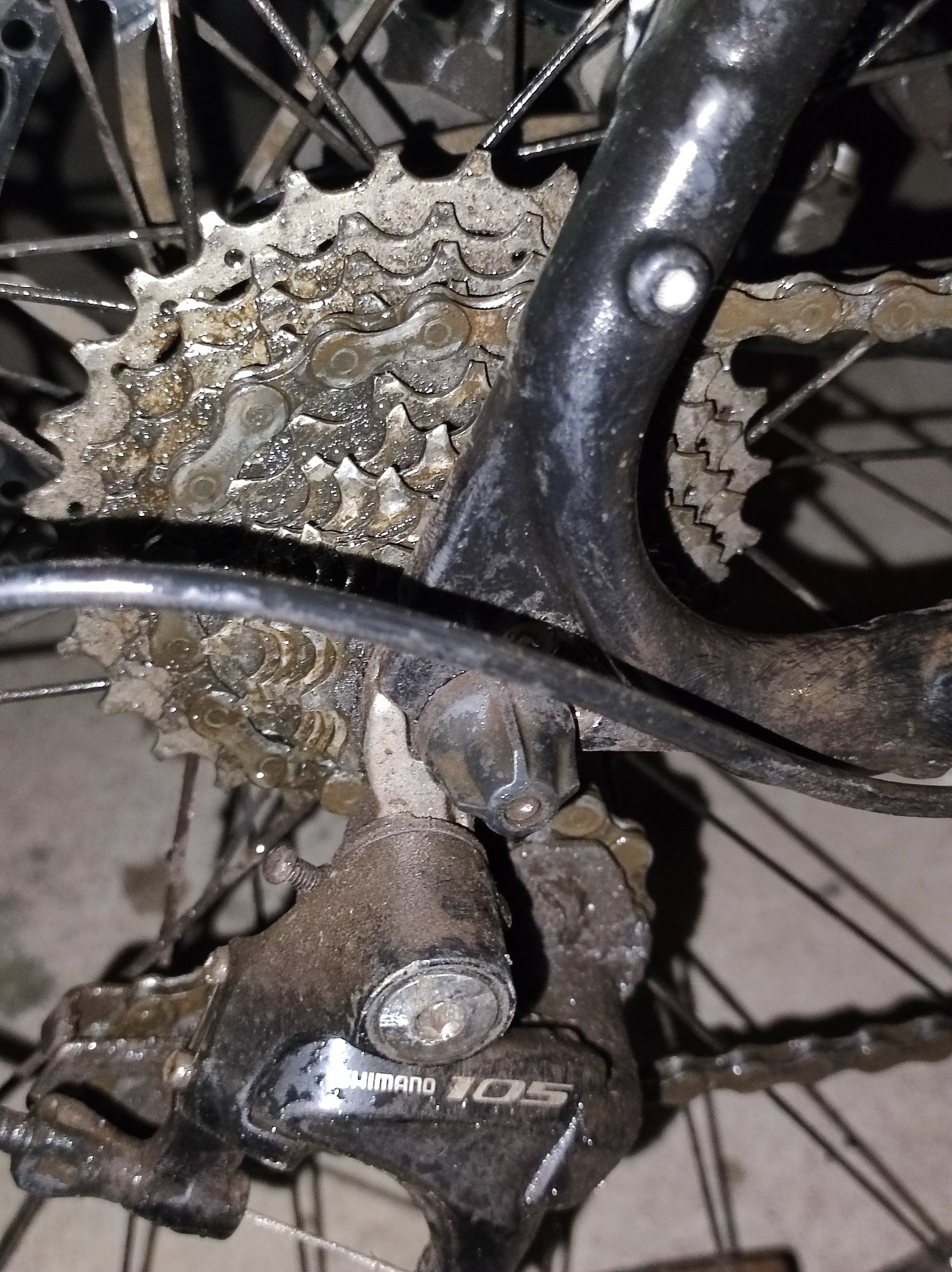

Oj oj oj, nu kommer det snart regna in kommentarer om smutsighetsgraden. Men faktiskt, du tjänar på att hålla betydligt renare än så.
Det kan jag tänka mig!
Men jag måste ju visa hur den ser ut nu.
Och för att vara helt ärlig så har den mest stått sista tiden utan tvätt eller omsorg eftersom jag mest är sur på den.
Har en vespa som jag använt mig för mycket av på sistone då det inte är roligt att cykla längre.

Jo, det ska du såklart göra. Men framväxelns status indikerar nog att du bör tvätta hojen oftare. Inte varje dag förstås, men att spola av sitt pendlingsfordon varje vecka är inte för mycket begärt tänker jag.

Rengörning och sen byte av kedja. Testkör och se om kedjan kuggar över något/några av bakdreven, gör den det så byt även bakdrev (kassett). Kanske byta även framdrevet, det syns på bilderna att det gått med sliten kedja.
Och fixa riktiga skärmar om du inte redan har och en lång stänklapp till framskärmen. Det gruset som sprutar upp från framhjulet tar hårt på drivlinan.
Gillar ärligheten av bilderna. Jag tvättar mycket sällan. Skulle slå ett slag liksom andra om skärmar men även om olja. Att dömma av bilden så är kedjan rostig mao ooljad. En oljad kedja slits betydligt mycket mindre.

Det syns på tandprofilen på den del av drevet som belastats mest (nittio graders vinkel mot vevarmen).
Är det dom där hajfenorna som reparatören pratade om då?
