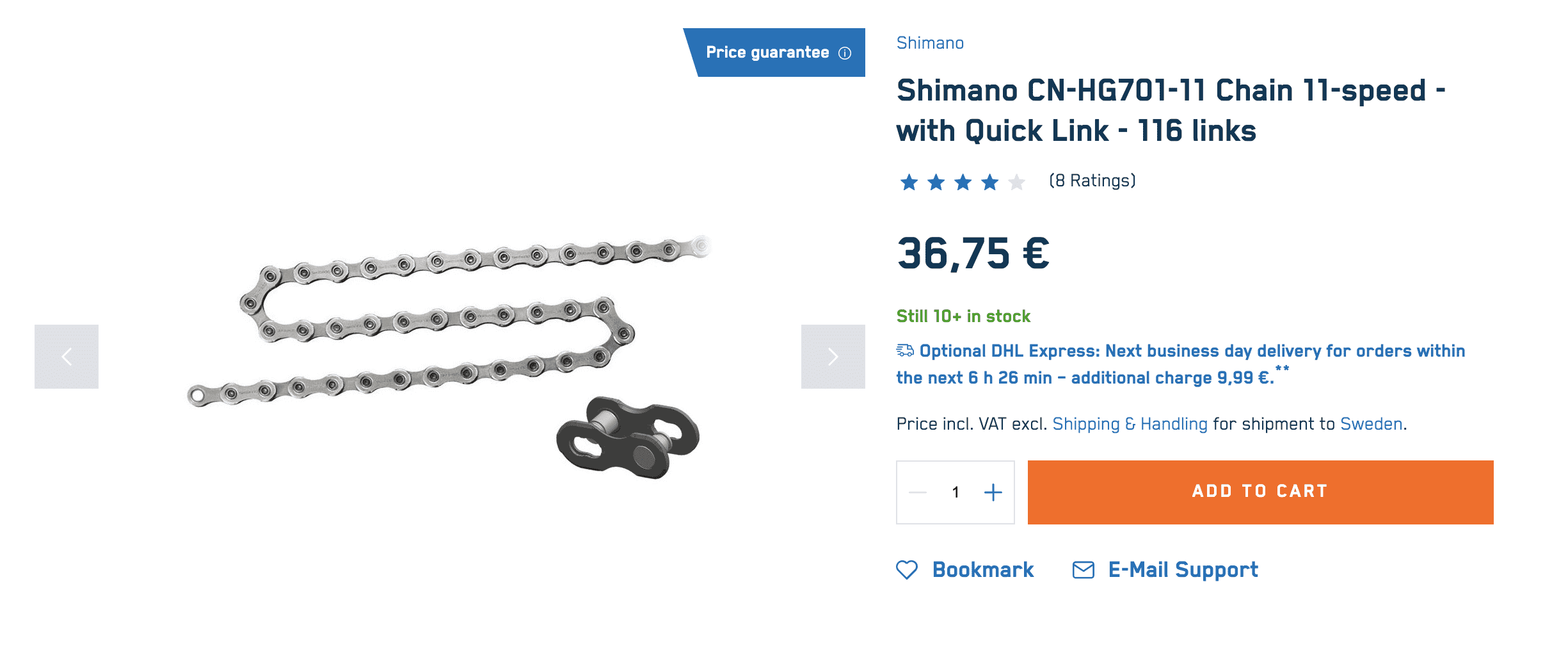

Kedja
Edit: Kan vara bra om du tar en bild Trissorna i bakväxeln också. De två små plastdreven som kedjan går igenom ut ur växeln. Om de är väldigt taggiga eller nerslitna så taggarna till och med är borta bör de bytas. Men det är enkelt det också. Och de är billiga: https://www.bike24.com/p2284457.html

Att få av den gamla kedjan var inga problem.
Men när den nya skulle på så drog jag lite för långt. Behöver således en ny nit som får införskaffas imorgon.
Men kassett och främre drev bytt iallafall!
Kedjan åker (förhoppningsvis) på imorgon sen ska ju allt funka också...

Haha! Så fort jag googlat nåt och ska höra er åsikt om det så har ni redan svarat.
Jo...ett kedjelås ska jag såklart införskaffa.
Borde finnas i den lokala cykelbutiken?
